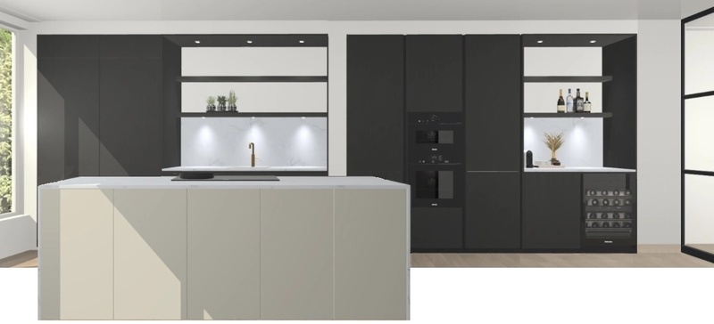

Afbeeldingslocatie: https://tweakers.net/i/MArnCguYtXndLnVVC9P3p_AZ6os=/x800/filters:strip_icc():strip_exif()/f/image/m2MiUhvi9YnVHfofFyHpIgBF.jpg?f=fotoalbum_large
Ons uitgewerkte ontwerp ontvangen en heel benieuwd naar jullie mening en verbeterpunten.
Front hoge kasten wordt een Tristar deco Nero en van het eiland gelakt in waarschijnlijk de kleur Kashmir of iig een beetje vergrijsde lichte zandkleur. De twee hoge kasten links zijn pocketkasten voor alle lelijke apparaten, airfryer, blender, keukenmachine ed
Apparatuur:
Miele combi stoom oven compact greeploos
Miele over greeploos
Miele wijnkoelkast greeploos
Bora x pure
Liebherr of Miele koelkast 178
Quooker messing patina
Blad waarschijnlijk de ethereal glow silestone
Maten eiland 260x100
Kastenwand totaal met ombouw ong 7.35
Waar we zelf aan aanpassingen al aan gedacht hebben of nog over twijfelen:
- de greeplijst eiland alleen boven en onder tip on.
- hoeveelheid spots (beetje veel, en geen fan van)
-lijkt alsof de hoge deuren uit twee delen bestaan, waarschijnlijk komt dat door de render
-planken misschien wijzigen naar lichter eikenhout
-wijnkoelkast misschien toch rechts plaatsen ipv midden
- kookplaat in het midden is dat handig?
- misschien nog warmhoudlade onder ovens

Hele gave keuken! Mooi gedaan met die ombouw, en dat de 'blokken' in de ombouw net wat uitsteken.
Paar opmerkingen:
  • Bij het eiland zou ik de kookplaat in een zo klein mogelijke kast plaatsen (90cm met X Pure volgens mij) en dan de andere kasten zo groot mogelijk, zo maak je optimaal gebruik van de beschikbare ruimte omdat je in de kast van de kookplaat wat ruimte verliest door de afzuiging.
  • Afmeting van het eiland zou ik nog even over nadenken. Je hebt nu aan de achterkant deurtjes van 45cm oid? Ik vind die verhouding niet zo mooi met alle 60cm kasten in achterwand. Als je het eiland 240cm maakt dan kom je uit met 4 kastjes van 60cm.
  • Van kunststof houtlook fronten is Deco Nero één van de mooiere, maar het blijft best wel gevoelig voor vinger/vet vlekken

Het ziet er prachtig uit!
- Vraagje, wat zijn pocketkasten?
- wijnkoelkast, wat voor soort kastjes heb je nu aan weerzijden? Het lijkt me dat je daar niet zoveel in kwijt kunt?
- spotjes: als je niet van spotjes houdt dan zou je in die 2 nissen aan weerzijden ledstrips kunnen plaatsen die ook voor verlichting zorgen maar waarbij je dan minder lichtpunten ziet?

Dankjewel! Een zo klein mogelijke kast voor de kookplaat ga ik noteren! De kastjes aan de andere kant van het eiland zijn denk ik 50 of 52 cm. De adviseur zei ook al dat 240 mooi was, maar ik dacht net ff iets groter eiland is mooier in verhouding met de grootte van de kastenwand, gaan we dan toch nog maar eens goed naar kijken. De vinger/vetvlekken is wel een dingetje ja. Misschien moeten we dat maar accepteren want fineer wordt erg duur en “glad” vinden we minder leuk.
  • Huisje1
  • Registratie: Januari 2020
  • Laatst online: 03-11-2023
LaTiNo156 schreef op donderdag 28 oktober 2021 @ 13:45:
Bedankt! Pocketkast is een kast waarbij je de deur opendoet en dan weer naar achteren de kast inschuift. Beetje lastig zo uit te leggen maar je hebt dan een extra stuk werkruimte zonder dat je last hebt van opstaande deuren maar die je wel weer dicht kan doen zodat je de “rommel” niet ziet.
De kastjes naast de wijnkast zijn 30 cm en zouden dan met een uittrekfront worden, daar zijn we nog niet helemaal uit. Wel mooi zo de wijnkast in het midden maar ik denk ook een dure optie zo.
Led strip is wel een goeie, ga ik even naar kijken.

@Huisje1 Voor in de planken en bovenkant van de nissen heb je van die kleine spotjes van 4 cm, bijvoorbeeld van Häfele. Vind ik zelf mooier dan ledlijnen, die vind ik zelf wat meer voor kantoor- en winkelmeubels (maar is heel persoonlijk).
  • Huisje1
Peacefield78 schreef op donderdag 28 oktober 2021 @ 15:02:
Dankjewel , daar ga ik ook even naar kijken. Voordeel van de grotere spotjes bovenin was dat daar de hue gu10 inpassen, dat is dan wel weer heel fijn om van een werkverlichting naar een gezellige sfeerverlichting te veranderen.
  • Bart0ving
  • Laatst online: 31-07 18:01
SquareOne schreef op donderdag 28 oktober 2021 @ 13:43:
Je zou nog kunnen kijken naar het kunststof front Onyx Oak van Siematic. Die hebben wij in bestelling staan en vonden wij echt vele malen beter in vergelijking met het front van Hacker.
@SquareOne heb jij de Tristar en Siematic vergeleken?
  • Huisje1
Bart0ving schreef op donderdag 28 oktober 2021 @ 19:22:
Is Hacker en Tristar hetzelfde dan? Onze huidige keuken is een Hacker Systemat, maar ik dacht dat Tristar een compleet ander merk was. We kunnen uiteraard de siematic ook nog eens gaan bekijken, maar zijn verder eigenlijk wel heel blij met de Tristar 🤔
  • SquareOne
  • Laatst online: 21:46
SquareOne
Ja, de Onyx Oak van Siematic is minder vlekgevoelig dan houtlook front van Tristar: heeft subtielere huitnerf / structuur, en neigt klein beetje naar donkergrijs ipv echt donkerzwart
Hacker is heel lang geleden dat ik die gezien heb.
  • SquareOne
SquareOne
Huisje1 schreef op donderdag 28 oktober 2021 @ 19:55:
Dat is ook een compleet ander merk. Siematic gaat denk ik nog wel stukje duurder uitpakken dan de Tristar keuken, en is veel duurder met maatwerk.Ik zou op de hoge kasten grepen overwegen, dan heb je geen last van die vingervlekken.
[ Voor 7% gewijzigd door SquareOne op 28-10-2021 20:20 ]
  • Huisje1
SquareOne schreef op donderdag 28 oktober 2021 @ 20:19:
Nog duurder zitten we niet echt op te wachten 😜
Denk dat we maar gewoon gaan zien hoe erg het met de vlekken wordt, zonder grepen maakt ook wel weer makkelijk en snel schoon. En anders kunnen ze er altijd nog op toch.

Huisje1 schreef op donderdag 28 oktober 2021 @ 13:30:
Apparatuur:
Bora x pure
Erg fraaie en strakke keuken. Jouw blok met ovens lijkt verdacht veel op dat van ons. (ik heb alleen witte kasten). Onze deuren zijn inderdaad uit 1 stuk en dan zitten er aan de binnenzijde een soort spanbanden die voorkomen dat je deuren door gaan hangen. Die zijn zwart, dus zullen bij jullie veel minder opvallen dan bij onze witte Rotpunkt keuken.
Van die Miele ovens ga je echt heel blij worden. Heb je een stoomoven met vaste water aan- en afvoer? Mocht je daar over twijfelen, echt, echt, echt doen!
Je hoeveelheid spotjes vind ik wel meevallen. Oeps, zie nu dat ze niet alleen bovenin zitten, inderdaad wel wat enthousiast.
Of alleen het vervangen van de planken voor een houtsoort mooi wordt vind ik lastig in te schatten. Wellicht moet je dat dan doen voor het hele kader waar die planken in hangen. Maar dan krijg je natuurlijk een heel andere uitstraling van je keuken.
Dit bedoel ik niet lullig, maar het "wow-effect" dat ik echt ervaar bij je kastenwand, mis ik een beetje bij je eiland. Die vind ik ietswat simpel ogen.

PaT schreef op zaterdag 30 oktober 2021 @ 08:50:
Dankjewel! We gaan er vanuit dat het bij ons ook lange deuren gaan worden, het zal dan vast net als bij jullie zijn. Toevallig dat we voor dezelfde apparatuur hebben gekozen, daar heb ik ook zeker een goed gevoel bij. De vaste water aansluiting doen we zeker, enkel nog wat twijfel nog over de warmhoudlade. We hebben nu ook al een combi stoom en oven van Miele dus die keuze was snel gemaakt.
We hadden voor de planken een houtkleur bedacht, om het wat meer warmte te geven, maar nu ze (denk per ongeluk) zwart op de render staan, ben ik weer in twijfel. Inmiddels al gevraagd of we het ontwerp ook even met houten planken kunnen zien, dat zal binnenkort wel komen. Het hele kader in hout, daar hebben we ook aan gedacht, maar dat wordt het zo’n rijtje van zwart-hout-zwart-hout, weet ook weer niet of dat mooi zal zijn.
Je gevoel bij ons eiland tov de kastenwand snap ik helemaal. Denk dat de keuzes bij ons ontstaan zijn doordat we eerst een hele andere indeling hadden bedacht met een lang eiland van 3.25 m waarbij we het ranke, minimalistische en lichte effect heel mooi vonden en een kleinere kastenwand. Uiteindelijk was dat ontwerp toch niet goed passend in de ruimte en zijn we op ons huidige ontwerp beland. Waarbij we wel heel erg hebben nagedacht over de kastenwand want die is voor ons huis eigenlijk best “gek groot” en gaat een eind de woonkamer in, maar het eiland hebben we eigenlijk gewoon alleen maar verkleind. Aan de ene kant denk ik ook het klopt niet helemaal aan de andere kant is het enorme contrast misschien juist wel weer leuk. De ruimte voor het eiland is helaas wel beperkt. We kunnen deze (staat nu op 2.50 getekend) misschien nog oprekken tot 270 maar dan wordt de doorgangen naar en de ruimte tussen kastenwand en eiland wel krap. Denk dat dat geen slimme keus zal zijn. Hierbij ff t plattegrondje Afbeeldingslocatie: https://tweakers.net/i/B4B9GbnbuGw0HOHBFTOVUsuZ3QY=/x800/filters:strip_icc():strip_exif()/f/image/32eexKAu21R92SGW8QMERnRn.jpg?f=fotoalbum_large
[ Voor 6% gewijzigd door Huisje1 op 30-10-2021 12:16 ]

Ook moeten we de hele kastenwand iets verlengen om uiteindelijk op de maat van 7.35 m te komen, er komt een wand met taatsdeuren “vast” aan het laatste muurtje rechts van het koffie/wijndeel. Wanneer de kastenwand te kort wordt komen we in de knel met de tegenoverliggende bestaande haldeur. Is het een goed idee om dan het spoeldeel een 30 of 4O cm te vergroten? Extra ruimte is altijd fijn. Of een ander idee? Het koffie/wijndeel willen we liever niet vergroten. Of verpesten we zo het ontwerp en moeten we de tussenmuurtjes toch zo breed laten als op ontwerp en begin en eindmuurtje groter maken? Hopelijk hebben jullie hier een betere kijk op, ik zie ook vrijwel geen voorbeelden online met een soortgelijk ontwerp.
  • Xander
  • Laatst online: 00:43
@Huisje1 Ik vind die kastenwand juist heel mooi zo! Alleen dat smalle strookje muur rechts bij de deur zou breder mogen.
Ik zou ook niet de breedte van het spoeldeel wijzigen, dat "hoort" IMO gewoon net zo breed te zijn als de kast met apparaten en dat alle kasten nu 60cm breed zijn is ook het mooiste.
Wel snap ik de kritiek op het kookeiland, ik zou deze ook bredere zijwanden geven om beter bij de kastenwand te passen.
Afbeeldingslocatie: https://tweakers.net/i/Q59zgW_5EmsD0XmvYNbvCUyKTdA=/full-fit-in/4920x3264/filters:max_bytes(3145728):no_upscale():strip_icc():fill(white):strip_exif()/f/image/r0diZWrQjrcwQBlUUnVJUUZQ.jpg?f=user_large
Afbeeldingslocatie: https://tweakers.net/i/p3_51Yfepm2SGisxQPAz2Ifp9V4=/full-fit-in/4920x3264/filters:max_bytes(3145728):no_upscale():strip_icc():fill(white):strip_exif()/f/image/0lfe4X6XDWdeWM1aia59JYUD.jpg?f=user_large
Maar ja, dat wilde je juist niet. Lastig. ;)
  • Z___Z
Huisje1 schreef op zondag 31 oktober 2021 @ 10:52:
Sorry voor de vele vragen :-) maar kom toch nog even terug op het volgende:
De tussenmuurtjes in de hoge kastenwand staan getekend op 23,8 cm. Dat lijkt ons ook wel erg veel en te grof ogen icm het eiland. De kasten steken wel 20 cm uit de ombouw. Wat is nou een goede tussenmaat hiervoor? 10, 15, 20?
Met zo’n brede wand zou ik de ovens niet boven elkaar zetten, maar naast elkaar. Gezien je graag symmetrie hebt zou ik de ovens dan links zetten. Is sowieso handiger, gezien je de koelkast vaker nodig gaat hebben dan de oven.
Die kasten naast je wijnkoeler zijn dat mini apotheekkasten? Zo niet, zijn 30 cm kasten echt waardeloos. Kan je beter een 60 cm kast nemen met de wijnkoeler ernaast, Maar ja dan is het niet meer symmetrisch.
Gezien je enorm veel kasten hebt zou ik een hoge plint nemen en de kastenwand optisch laten zweven. Dan de tussenstukken dezelfde breedte geven als de plint.
Breedte bij de wasbak vergroten is praktisch wel handiger, alleen zou niet weten hoe je dat symmetrisch gaat oplossen als aan de ene kant de vaatwasser zit.
Verder lijkt me het een hele toffe keuken.
Ik vind het niet storend op deze manier. Spoeldeel van 3x60 en hoge kasten van 3x60 geeft mooie symmetrie.

Xander schreef op zondag 31 oktober 2021 @ 11:06:
Dankjewel, ook voor de voorbeelden!
Het muurtje rechts is net zo breed als links, komt denk ik door de invalshoek op de render dat het zo smal lijkt.
Misschien moeten we er dan maar niet te veel aan gaan wijzigen. De zijwanden van het eiland is inderdaad nog steeds een lastige 🤔

Z___Z schreef op zondag 31 oktober 2021 @ 11:16:
Bedankt!
De ovens vinden we zelf juist wel heel mooi zo boven elkaar, ook omdat we dan twee lange hoge deuren overhouden.
De kastjes naast de wijnkoeler worden idd uittrekkast. Mee eens dat dat ze anders echt onhandig zijn.
Het zwevend inbouwen stond wel op het, even snel gemaakte en nog niet uitgewerkte, ontwerp. Waarom de adviseur dat nu heeft gewijzigd gaan we nog navragen. Zoals het nu getekend staat vinden we het ook mooi en benadrukt het misschien wat meer de hoogte.
Bij het spoeldeel zouden we dan of de spoelkast kunnen vergroten of nog iets meer uitbreiden dan nodig en een 60 cm kast toevoegen. Maar we hadden hier al twijfel over en ook gezien de reacties, moeten we dit maar vergeten denk ik.

SquareOne schreef op zondag 31 oktober 2021 @ 11:22:
Dankjewel! Denk dat we het maar zo laten dan. We moeten dan alleen ergens 22 cm bijplussen. Denk de het eerste en laatste muurtje maar wat breder maken, dan begint de keuken ook iets verder vanaf het raam, waar ie iets voorsteekt. En waar de stalen wand voor komt te staan is het waarschijnlijk ook geen heel gek gezicht als het iets breder is. Vind jij de combinatie met het eiland zo ook kunnen? Of ook het advies om wat met de zijwanden te gaan doen? Liefst houden we het blad op 2cm dikte en bekleden we ook de zijwanden, maar als het echt niet mooi gaat staan moeten we wat anders.
Nog even goed naar je tekening gekeken. De tussenruimte is nu steeds 20 cm :) . De 23,8 is inclusief de zijwanden van 1,9 elk.
Wat me verder opvalt is dat de delen niet gelijk zijn ten opzichte van elkaar, en ook niet ten opzichte van het eiland. Je hebt kasten van 50-60-70-80-90. Bij de kast met ovens zit er ruimte tussen de kasten, bij de andere kasten is dat niet zo. Dat zou ik allemaal meer gelijk trekken, om meer eenheid te creëren (ook in het lijnenspel).
Verder heb ik nog een beetje gespeeld met die tussenruimte. Ik weet niet of je bewust voor het beeld van vier kastenblokken hebt gekozen, maar je zou er ook twee blokken van kunnen maken. Je krijgt dan bijvoorbeeld links een blok met twee hoge kasten en een open ruimte met drie kasten en rechts een blok met drie hoge kasten en een open ruimte met twee kasten. Tussen die twee blokken kun je juist wel die 20-30 cm open ruimte aanhouden. Inclusief de extra zijwanden krijg je dan 4-70-70-180-4-20-4-180-60-60-4 (incl wijnkast). Volgens mij is het dan ook minder storend als wijnkast niet gecentreerd is. Zo heb je op de twee meest linkse kasten na allemaal deuren van 60cm.
De ruimte die je overhoudt, kun je links en rechts verdelen. Dat is 7.35 min 6.56 (of 6.64 als je de ruimte tussen de ovenkasten nodig hebt), dus links 20 en rechts 59 (51). (Of minder als je het deel tussen de twee blokken groter maakt). Ik weet niet precies hoe dat dan met je stalen deur uitkomt, maar ik denk dat het mooier is als die niet te dicht op de keuken zit.
Als je deze verdeling aanhoudt, komt de zijkant van het eerste blok op 3.48m van de gevel. De zijkant van je eiland komt nu op 3.28.
Voor het eiland zelf zou je dan nog kunnen overwegen om niet met 80-90-80 te werken en 5x50 aan andere zijden, maar met 2x120 aan beide kanten. Dan heb je overal (behalve de pocketkast) eenheden die binnen de reeks 60-90-120-180 vallen.
Ik denk dat je zo niet de nadruk legt op de brede witte delen tussen de kastenblokken, maar meer op de fijne belijning in de zijkanten daarvan, en die lijnen dan mooi met je eiland. Zo krijg je dat minimalistische meer terug.
Verder is het natuurlijk zo dat je met deze renders goed het verschil ziet, maar in de praktijk zie je dat amper, omdat je niet vanuit die kant komt aanlopen, terwijl je wel de zijkant van je eiland in het oog hebt. Dat komt wel mooi terug in de werkruimte aan de wand. Wat dat betreft denk ik dat die ook mooier in het oog springen zonder de witte vlakken tussen de kasten.
Ben erg benieuwd wat het gaat worden!

Toke_gt schreef op zondag 31 oktober 2021 @ 14:49:
Wat super dat je zo meedenkt, dankjewel!
Ik ga straks eens proberen of ik dit een beetje op papier kan schetsten, ben ik niet zo goed in maar ik vind het een beetje lastig om het zo voor me te zien.
Kan wel zien dat ik er geen verstand van heb, aangezien ik ook niet door had dat de tussenruimtes 20 ipv 23.8 zijn en het was me eigenlijk ook niet zo opgevallen dat er zoveel verschillende maten zijn gebruikt🙈
Mochten we toch bij het ontwerp blijven, dan zou ik nog wel het blok met de ovens gelijk kunnen maken. Nu is er ruimte tussen omdat het geadviseerd werd om daar met greeplijsten te werken vanwege de koelkast. Grepen erop vinden we niet zo mooi, misschien dan overstappen op servo drive?
Het eiland op 2 x 120 doen lijkt me mooi! Maar dan de kookplaat naar de raamkant toe verplaatsen, zodat je dan nog iets van bijna 20 cm blad naast kookplaat rechts hebt?

Huisje1 schreef op zondag 31 oktober 2021 @ 15:51:
Misschien kan ik later vandaag nog een globaal schetsje voor je maken. Ik heb er ook geen verstand van hoor, vind het gewoon leuk om mee te denken over ontwerpen die mooi en praktisch zijn. Pas toen jij aangaf dat het naar 7.35 moest, ben ik naar de maten gaan kijken en viel het me op.
Ik snap de greeplijsten, maar die zou ik dan ook in de pocketkasten doen (of zitten ze daar al in, maar zie je dat niet op de render?) . Dan heb je ze bij alle lange deuren.
En ik zou idd kookplaat naar het raam opschuiven, maar dat is omdat ik graag links van de kookplaat werk. Ik zou dat in een showroom even uitproberen, bedenkend dat je de spoelbak achter je hebt. Wat is voor jou dan een logisch draai om met een pannetje pasta van kookplaat naar spoelbak te bewegen. (Ik ben rechtshandig, dus werk het liefst rechtsom).

Toke_gt schreef op zondag 31 oktober 2021 @ 16:19:
Wat leuk dat je dat wil doen, dankjewel!
De pocketkast kon, volgens mij, alleen zo worden uitgevoerd. Ga ik nog even navragen. De servo drive op koelkast is mooi maar of het ook echt praktisch is, daar zijn de meningen ook weer over verdeeld. Zo in de showroom denk ik al gauw zo van dat went wel, maar ja daar doe je het 2 of 3 keer open.
De kookplaat verplaatsen zou ik wel prima vinden, hoewel aan twee kanten werkruimte ook niet verkeerd is. Je krijgt dan wel een mooi groot werkblad aaneengesloten. Ik ben linkshandig maar in de wereld van de rechtshandigen raak je wel gewend aan “andersom” werken😜. Dat maakt me echt niks uit. Wat misschien wel een minpuntje is… de kast onder de kookplaat werd hier geadviseerd om zo klein mogelijk te kiezen. Dit vanwege het ruimteverlies door de Bora.

Huisje1 schreef op zondag 31 oktober 2021 @ 17:03:
Wat komt er dan op de pocketkast? Servodrive zou ik ook geen fan van zijn. Eerlijk gezegd denk ik dat het op de render nadrukkelijker aanwezig is dan IRL.
Maar als je dan toch kunt kiezen….
Bij bijna iedereen hier op het forum zou ik dat ook zeggen. Maar… Je hebt een keukenwand van 7 meter met kasten en ruimte!!! Dan maakt 1 halve la minder niks uit. Mogelijk kun je iets creëren met een la-in-een-la, waarbij het in die la maar voor een deel is. Of twee korte lades aan de zijkanten (handig voor kruiden :*) )

Toke_gt schreef op zondag 31 oktober 2021 @ 17:16:
Dat is of servodrive of tip on oid. Op zich vind ik dat voor de pocketkast geen probleem, die doe je open als je gaat koken en verder komen er geen spullen in die je de hele dag door nodig hebt.
Voor mij maakt het echt niet uit. Ik ben daar zo aan gewend. Denk dat ik me meer moet afvragen of één groot werkblad handiger/mooier is dan aan weerszijden een kleiner stuk. De verdeling van de lades in het eiland is denk ik ook niet heel erg storend als het wel 80-90-80 is. aan die kant. De deurtjes aan de eettafel zijde gaan meer opvallen.
Dat is waar ik mag niet klagen over ruimte 😉
Wat leuk dat je dat wil doen, dankjewel! .
Zoiets bedoelde ik. (Waarbij de wanden van je open kasten net zo dik zijn als het blad en wanden van je eiland)
Afbeeldingslocatie: https://tweakers.net/i/4VxcRlmU69vosXx7KgdLWWnJ5VI=/800x/filters:strip_icc():strip_exif()/f/image/O0uhscS5XnsYcswaPUp8Hvpx.jpg?f=fotoalbum_large
Edit: foto nabewerkt en wijnkast verplaatst
En: nu ik het zo zie, denk ik dat 120 laden aan de tafelkant van het eiland niet zo mooi utikomt. Maar ik zou daar dan wel voor 4x60 kiezen. Lijnt mooi met de kasten op de achtergrond en is wat functoneler dan 5x50. Daarin kunnen geen twee borden naast elkaar.
[ Voor 40% gewijzigd door Toke_gt op 31-10-2021 20:08 ]
  • Huisje1
Toke_gt schreef op zondag 31 oktober 2021 @ 19:43:
Super gedaan zeg, dank! Ziet er ook heel goed uit zo. Dit wordt nog even heel goed vergelijken en overleggen hier :-)
Als we overstappen naar 120 aan de lade kant en de kookplaat rechts plaatsen dan zou 4x 60 kunnen. Als de kookplaat in het midden blijft dan denk ik dat we beter op 250 kunnen blijven, want voor de Bora is 90 nodig en dan zouden met 240 komen op kasten van 75.
De kasten zijn nu getekend op 100-50-100 denk ik.
Nogmaals bedankt!

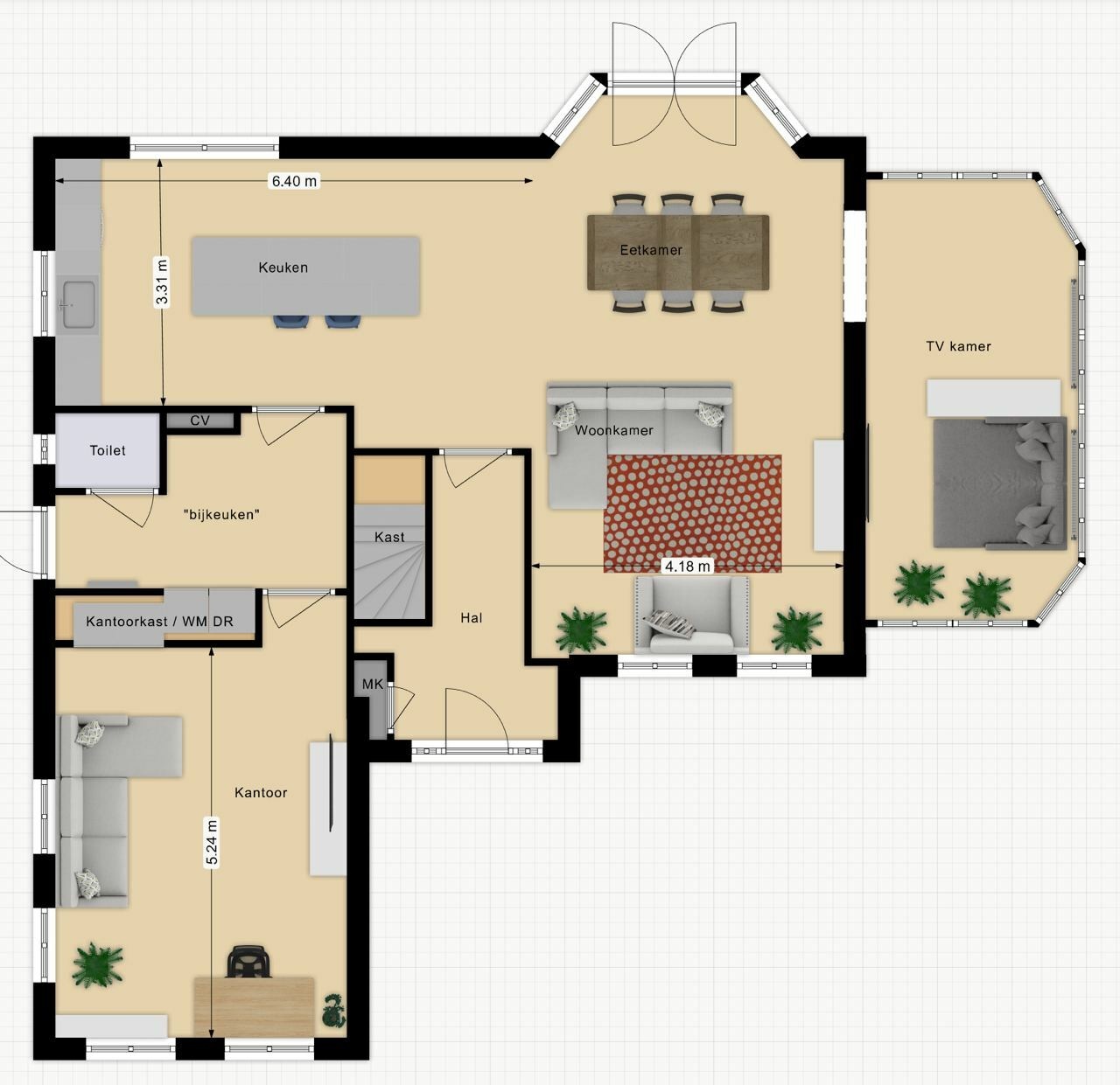

Agent 47 schreef op zondag 31 oktober 2021 @ 11:51:
Hieronder het grondplan :).
Eerst had ik de Bora in een 120cm lade, dan heb je automatisch meer werkruimte aan de rand, maar je verliest heel wat lade. 87cm tot spoel.
Als ik de Bora in een lade van 90cm op de zijkant zet, is er maar 8,8cm rand. 102cm tot spoel.
Als ik het omdraai en een 30cm lade aan de rand zet, dan heb ik 38,9cm tot de rand. Maar dan maar 72cm tussen Bora en spoel.
Staat je spoelbak aan de andere rand?
Je hebt 120cm doorgang, dat is echt wel een groot verschil :p.
Als ik het eiland verklein naar 275cm dan heb ik 102,5cm doorgang. Bij een eiland van 304cm is dat dan 88cm zoals je kan zien op bovenstaand plannetje.
Het eiland is nu 100cm diep, ik kan max naar 120cm gaan.
PS: de tafel van 240x100cm is er nog niet, koop ik pas later.
Zouden jullie de keuken anders inrichten? Wellicht met een beetje fine-tuning dat ik er wel kom, maar weet het gewoon niet meer 8)7
Vaatwasser en spoelen naar de nis, korter eiland. Ik weet niet wat je bedacht had in die nis te gaan doen, maar je zult er waarschijnlijk niet staan snijden, misschien voor een koffiemachine en wat grotere apparaten?
88cm doorloop is ongeveer een deur sponning, dat gaat je echt tegenstaan :)

Floor-is schreef op maandag 1 november 2021 @ 08:37:
Dat ligt er net aan. Wij hebben tussen onze kastenwand en eiland dat er haaks op staat (130 cm breedte van het eiland) een doorloop van 84 cm tussen eiland en nis. Ondanks dat wij aan de ene kant van het eiland spoelen en aan de andere kant koken en deze doorloop veelvuldig gebruiken, hebben we geen enkel probleem met deze doorloop. Sterker nog hij voelt voor ons heel goed aan en dat terwijl ik zeker niet de smalste ben in huis.
Misschien door de relatief korte afstand (130cm) waarvoor de doorloop is, maar ik ben blij dat we niet de eerder geadviseerde 110 cm hebben aangehouden. Dat had veel te ruim aangevoeld.

ONWdolf schreef op maandag 1 november 2021 @ 08:43:
Mijn advies zou zijn om de opstelling na te bootsen. Bijvoorbeeld in een schuur of de huidige woonkamer. Een paar verhuisdozen vouwen en op elkaar zetten om het eiland na te bootsen (denk aan de juiste hoogte!) en loop er eens een paar keer doorheen met je partner. Je moet het zien, voelen, nadoen om een goed idee te krijgen. :)
Ik overweeg zelf om ons eiland lang te maken, we hebben fiks ruimte omdat deze in een langwerpige ruimte komt, zal zo proberen een plaatje te posten :)

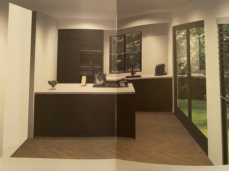

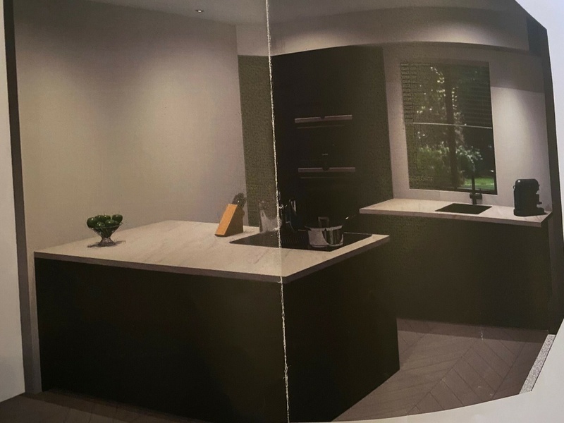

Shwan schreef op zondag 31 oktober 2021 @ 12:38:
Even een update:
We zijn gisteren bij een andere zaak geweest die lokaal heel erg bekend is om de kwaliteit en service. We hadden hier een heel goed gevoel bij. De opstelling is redelijk hetzelfde gebleven, behalve:
- Wasbak en kookplaat naast elkaar
- Blad loopt door ipv blad-op-blad en dan van hetzelfde materiaal
- Kasten zijn van standaard formaat ipv op maat; hierdoor dikkere ombouw wel
- Zijn keuze voor oven links en rechts van de nis; echter ik denk dat mijn voorkeur voor eerdere design gaat
- We hebben gekozen voor een grote koelkast en vriezer in de gehele lengte vd kast, ik denk dat het mooier staat naast elkaar en evt. met grepen
- Wijnklimaatkast van Liebherr (kan nog wijzigen want erg duur denk ik) in het midden ipv links.
- Blad door laten lopen in de nis
- Een Bora kookplaat ipv siemens
In een korte tijd (totaal 2 uur) heeft hij een tekening kunnen maken, die niet geheel klopt qua kleuren. Kastenwand zou ik namelijk zwart laten en de verhoudingen zien er wat apart uit. Ook mist het de planken in de nis en de koof boven het eiland.
Hieronder een screenshot, maar als je op de link klikt heb je een panorama view (is dit nieuw?)
Panoramaview
Ik denk dat de opstelling aardig klopt, de prijs gaat enorm van het blad afhangen. Ze werken met Kemie en ik denk dat we daar het beste een afspraak kunnen maken om een blad uit te zoeken. Hij gaat nog achter de prijs aan, maar zat rond de ~30.000 euro.
Hoor graag van jullie wat jullie denken.
Centraal in de nis? De nis is bedoeld voor koffiemachine en keukenrobot bvb. Of extra werkplek als ik aan het bakken ben.
Hoe groot zou je het eiland maken in deze ruimte? 275cm? Kookplaat dan ook centraal zeker?
Ik heb in huidige keuken een doorloop van 94cm. 88cm is maar 6cm minder en leek me nog wel oké.

Bij je keukeneiland gaf je aan 4 kasten en 4 lades, betekend dat je dan an de binnenkant allemaal kasten hebt? Wil je niet juist daar liever je lades? Lijkt me dat die kant meer gebruikt wordt en lades werken fijner.
De offerte hebben we laten opstellen bij een DMG winkel (geel/zwarte logo).
Ik snap wat je bedoelt qua verschil in apparatuur (hoogste en laagste klasse), maar dit hebben we puur gedaan omdat we de meerwaarde niet zagen voor (volgens mij) 700 euro meer. Je krijgt bij de IQ500 home connect, noFrost ipv LowFrost en een betere groente/fruit la erbij. Het kan zijn dat we dit nog wel in de toekomst zullen veranderen. We zijn starters, dus voor ons een 1e keuken. Het is een nieuwbouwwoning dus het wordt een grote kostenpost :P.
In het eiland zijn de twee uiterste kasten 60cm, dit zijn dan de kasten. Dit geldt voor zowel de 'binnenzijde' als de 'buitenzijde'. Het middelste gedeelte zijn kasten van 90cm en dit worden dan aan beide zijden lades.
Op deze manier hebben we het dachten we symmetrisch aan elke kant gehouden.
Het is wel fijn om suggesties te krijgen omdat we op dit gebied niet heel ervaren zijn.

5.2
Agent 47 schreef op maandag 1 november 2021 @ 23:05:
Wat jullie mooi vinden qua plek in de nis, ik zou een grote (55-60) spoelbak in de rechter 90cm zetten. Dan kan je rondom ruimte houden. Het je genoeg ruimte voor een fikse koffiemachine én je keukenrobot; tenzij je het volzet met vaat dan natuurlijk. ;)
Voordeel hiervan is ook dat je meer dan genoeg werkruimte hebt om niet naar de nis te hoeven uitwijken. Als je een setje stopcontacten in het eiland verwerkt, kan je ook je keukenrobot en een (staaf)mixer of sous-vide unit aansluiten op het eiland. Rondom de kookplaat genoeg ruimte voor afleggen en spetteren houden en niet tegenover het water plaatsen, dan zit je denk ik gebakken :)
Om tot een goed keukenontwerp te komen moet je ook bepalen waar de keuken komt, hoe die ruimte er uit gaat zien. De huidige keuken zit op de afbeelding linksboven in de hoek, we hebben onze eisen en wensen helder en kunnen dus tekenen gaan.
Eisen/wensen: lang eiland (minimaal 270), manshoge koel- en vrieskast, stoomoven(, magnetron optioneel), quooker flex, puxu, vaatwasser met zeolith, werkblad Calacutta Gold/dekton Opera of die nieuwe marmerlook variant. Geen zwarte kasten, wel hout en donkergroen of een andere meer tijdloze kleur.
We hebben indelingen gemaakt waarbij:
• De gehele linker(voor)zijde van het huis (kantoor, hal, toilet) een grote keuken worden zou. Maar verplaatsen van het toilet, de CV en daarmee de verdeler voor vloerverwarming is te kostbaar.
• Een eiland wordt geplaatst achterin het huis, in de breedte, met behoud van de huidige ruimte van ~3,3x3,9m. Bij binnenkomst zou je dan tegen het eiland aanlopen, met de tafel naast de hal aan de voorzijde van het huis; daar moest dan ook de kastenwand voor de keuken en dat zien we niet zitten. <- gaan we wellicht toch doen!
• De kastenwand tegen de muur naast de serre wordt gezet, met parallel hieraan een eiland. Hierbij twee variaties over waar/hoe we de tafel zouden neerzetten. Ding is dat je dan echt een enorme keuken maakt en weinig ruimte houdt voor de woonkamer. Die moet je dan splitsen naar de serre en de oude ruimte van de keuken.
We zijn hierop uitgekomen vooralsnog, waarbij we het eiland alles tussen 270 en 400cm zouden kunnen maken ongeveer :) Het spoelen staat niet bepaald vast waar het nu is ingetekend overigens.

Floor-is schreef op dinsdag 2 november 2021 @ 08:19:
De indeling voelt al erg natuurlijk! Wat een bak ruimte man....
Misschien niet geheel wat jullie willen, maar, wat als je de woonkamer en keuken wisselt? Dan blijft deze een centrale rol in het huis vervullen. Door het verlengen van de wand tussen hal en keuken creeër je een langere zijde voor de kastenwand en behoud je 100% van de lichtinval van het raam links in de nieuwgetekende woonkamer. Eiland er tussen met een Tv aan de wand.
Woonkamer met een grote L bank + feauteul, openslaande deuren naar de tuin en een prachtige haard ernaast. De indeling van de banken moet natuurlijk anders (gedraaid) maar dat vogelen jullie wel uit.
Tot slot, zo'n mooie ruimte vraagt ook een mooie lange(re) eettafel. :)
