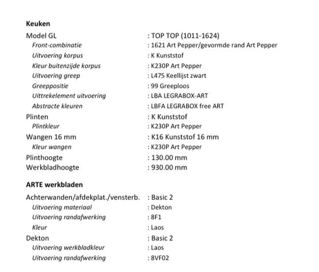

  • Acradavos
  • Laatst online: 27-11 11:52
Acradavos
Poetsfanaat
Afgelopen dinsdag is onze keuken opgeleverd. Over het algemeen tevreden, nog wel een paar puntjes van aandacht.
Afbeeldingslocatie: https://tweakers.net/i/CYEhe8oVpp7MlXJ_RXxNTx4BMeA=/x800/filters:strip_icc():strip_exif()/f/image/uTjyz0LWoV7Vy3nINoiNGxMO.jpg?f=fotoalbum_large
Afbeeldingslocatie: https://tweakers.net/i/jcU2_IpS2ZncoHZOTLqtiR4Wy9E=/800x/filters:strip_icc():strip_exif()/f/image/niSB1PAdi6ABeodcfWSmCq9B.jpg?f=fotoalbum_large
Afbeeldingslocatie: https://tweakers.net/i/p3e-8IWKm1LNv0nyRx2AJslZowo=/800x/filters:strip_icc():strip_exif()/f/image/7VE19VqiOmIqrCuoQFdAVX6H.jpg?f=fotoalbum_large
Afbeeldingslocatie: https://tweakers.net/i/8wabc2a3-GQdsL9y7cGI0iAOIio=/800x/filters:strip_icc():strip_exif()/f/image/anewMq6cwkvGgQKNVjYizzm9.jpg?f=fotoalbum_large
Afbeeldingslocatie: https://tweakers.net/i/LzqbvInL3qYWhVMFSQZ1Lb-PP0s=/x800/filters:strip_icc():strip_exif()/f/image/PVcSna7327YUlw1WN0dbrWFK.jpg?f=fotoalbum_large
Afbeeldingslocatie: https://tweakers.net/i/MuIxZlakU28tcWk9CXS5CHR_LTA=/x800/filters:strip_icc():strip_exif()/f/image/PQBHgDYyv7qEKf2Z0xGUPsQK.jpg?f=fotoalbum_large
Opstaande rand is nabesteld. :)

We waren vanochtend bij CVT in Breda om onze keuken die we een jaar geleden besteld hebben definitief te maken. Er zijn wat kasten aangepast vanwege de maten die zijn ingemeten.
Maar ook een ander oplossing voor de bestekla. En ik begreep van de verkoper dat Next125 voortaan lades heeft met glazen afwerking. Is iemand daar bekend mee?

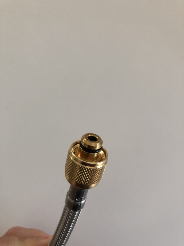

Heeft iemand enig idee wat dit voor een koppeling is/hoe deze heet en waar ik er eventueel een vervangend exemplaar van kan krijgen?
Het betreft een aansluitslang tussen de boiler en de M-Box van een Franke 6-in-1 kraan. Ik wil de boiler graag 1,5 meter verder in een “installatiekastje” in de keuken plaatsen. Daarvoor moet ik deze slangen dus iets kunnen verlengen. Dit lijkt mission impossible met normale aansluitslangen van de reguliere bouwmarkt.
Alvast bedankt!
Afbeeldingslocatie: https://tweakers.net/i/V1MLTtybhX4KcSvZLJbSbU8fo3Q=/x800/filters:strip_icc():strip_exif()/f/image/ElVdNIERmHqtp2DB25ATrmSm.jpg?f=fotoalbum_large
