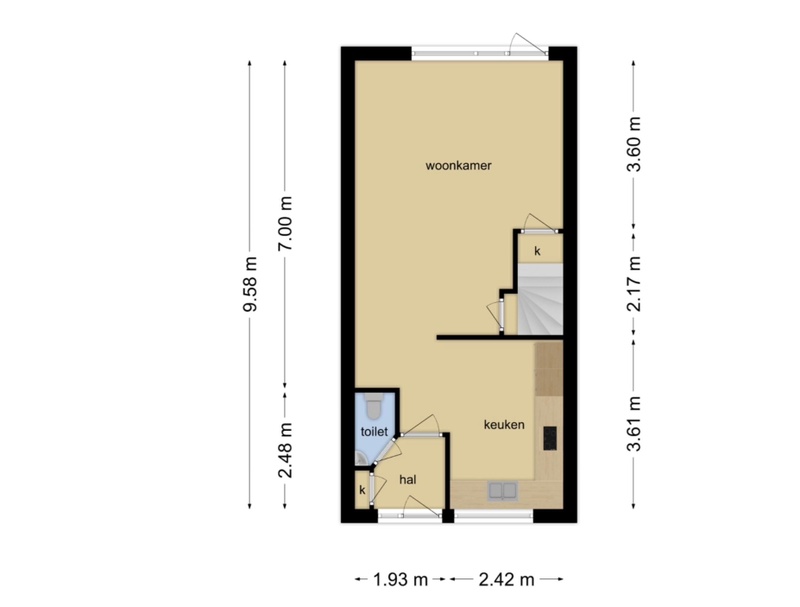

Gisterenmiddag, vrijdag 11/6, hebben wij te horen gekregen dat ons bod op een woning is geaccepteerd. We zijn starters, met deze markt dus geen enorme woning kunnen bemachtigen en er zit ook nog wat werk in. Mijn vriendin is iemand die graag kookt, ik eet graag dus we willen een goede keuken in de woning die ook betrokken is met de woonkamer.
Momenteel ziet de begane grond er zo uit:
Alles gaat plat (geen draagmuren), behalve de vier muren. Met mijn (vreselijke slechte) teken skills gisternacht wat lopen tekenen:
Vandaag bij wat keukenwinkels langs geweest, zonder gehinderd te worden door enige kennis. Na ons inmiddels redelijk ingelezen te hebben na het thuiskomen, weten we dat we de mandemakers groep moeten vermijden. We hebben onderstaande tekening bij keukenconcurrent laten maken:
Een offerte van uiteindelijk €18.300,- voor een Nobilia XL keuken, met deze spulletjes:

Dit is wel een keuken waar we blij van worden qua aanzicht. Twee hoge kasten aan de korte kant, met een koelkast en vriezer in de aparte 60cm delen. De lange kant met 2x80cm ladekasten, vaatwasser, wasbak en drie bovenkasten. De hele korte kant die het een 'S' keuken maakt ipv een 'L' wordt een kast in dezelfde stijl en zit nog niet in de offerte. We zouden graag een eiland willen maar dat gaat gewoon niet (comfortabel) passen in dit huis.
We gaan naar Hendrik-Ido-Ambacht verhuizen, dus we zijn eigenlijk op zoek naar 'goede' keukenwinkels in die buurt waar we offertes kunnen laten maken. We hebben reeds gevonden: Belmar in Dordrecht, Tielemans in Zeeland. Denken jullie dat het realistisch is dat we voor hetzelfde bedrag (<20K) een dergelijke keuken van Systemat (Häcker) of Siematic keuken kunnen laten maken? Zijn er naast deze merken nog andere merken aan te raden? En zijn er meer keukenzaken in die regio die aan te raden zijn?
1/8 krijgen we de sleutel als alles verloopt naar verwachting, ergens in oktober de keuken geleverd en gemonteerd krijgen zou mooi uitkomen dus we hebben dan niet de luxe om nog een maand te wachten met bestellen met levertijden van +/- 12 weken.
Elke tip is welkom, we zitten nu midden in de steile leercurve door veel te lezen. Ik zie al wel heel veel informatie in dit topic! _/-\o_
Vragen beantwoord ik ook graag.. :)
Hoeveel budget heb je om dit te doen?
Het verplaatsen naar de andere kant is namelijk een goed prijzige aangelegenheid. Ik weet niet of je het beseft, maar hier een greep van de werkzaamheden die ik zo zie:
- Verplaatsen waterleidingen voor keuken én toilet
- Verplaatsen afvoer voor keuken én toilet
- Nieuwe (connectie naar) gresbuizen (aansluiting riool) maken, wellicht nieuwe uitvoer vanuit de kruipruimte, graafwerk buiten e.d.
- Verplaatsen elektra en aanleggen extra groepen (nieuwere eisen), nieuwe lichtpunten in het plafond ivm veranderen opstelling (ook aanpassing van de meterkast, wellicht vervangen van zelfs)
- Verwijderen muren, sluiten gat van afvoer afzuiging, ook buiten!
- Plaatsen nieuwe muren, kozijnen, deuren, elektra in nieuwe muren
- Stucadoor nodig voor de plek waar de keuken en de muren stonden, nieuwe wanden en wegwerken van freeswerk
- Nieuw toilet realiseren, dus ook betimmering, fonteintje, tegelwerk, haakje voor handdoek, wc-rol houder, een spiegel, verlichting etc
- Nieuwe vloer nodig, waarschijnlijk inclusief egaliseren (overweeg dan gelijk maar vloerverwarming trouwens ;))
- Ben je van plan de binnendeuren te hergebruiken? Hoe is dat hang- en sluitwerk?
- Neem in je onvoorzien ook mee dat je de trap wellicht niet kunt hergebruiken. Een beetje trap kost ~2250, plaatsen is 500-750, nieuwe leuning inclusief plaatsen vanaf 300.
Ik gun je alles, dat is het niet, maar ik zie dat mensen dit enorm kunnen onderschatten en daar wil ik je een beetje voor behoeden :)
Verplaatsen van het toilet lijkt mij een héél verstandige zet trouwens, geeft zoveel ruimte :)

Dank voor de reacties tot dusver. Inductie gaan we overwegen! We gaan ook gelijk kijken naar opties voor verduurzamen, dus vloerverwarming komt er sowieso in, dubbel glas 1e verdieping en verder nog kijken wat er binnen ons budget past.
@Floor-is ik denk dat we 90% van de opsomming wel in gedachten hadden (en inmiddels ook bijna uitgeschreven), maar er zitten zeker een paar punten bij waar we nog niet aan gedacht hadden. Gaan we meenemen! Het totale budget voor verbouwing die voor 90% op de begane grond (binnen) zal plaatsvinden hebben we begroot op €40k met uitloop tot €60k (incl keuken, dus totaalbudget). We hebben ook wat handige mensen in de naaste omgeving, maar we zijn niet van het gunsten vragen - alleen als die mensen er dan ook wat mee 'winnen' (cq; tijd en zin hebben om wat geld te verdienen).
@Ladypurple Die tekening hebben we al uitgebreid bestudeerd! We willen héél graag de keuken meer betrekken bij de woonkamer, vandaar dat we ook naar mogelijkheden kijken om dit te doen. En ja, het is meer werk en duurder. Maar hopelijk kan een aannemer ons meer inzicht geven over de totale kosten.
Mocht de verbouwing of levering keuken langer duren dan gepland (na okt) dan is dat ook geen ramp, we zijn daar flexibel in.

Dat wordt krap, tenminste, als dat inclusief de keuken is.
Voor je vloer kan je rekenen met €75/m2, inclusief egaliseren voor een goede PVC vloer.
Wanden plaatsen, inclusief kozijnen, elektra en de bende €60-70/m2
Stukadoor rond €20/m2 voor wanden, €24+ voor plafond (moet je ook doen), daarna nog sausen :)
Vloerverwarming zou ik €3500 voor aan de kant zetten
Loodgieter kost je inmiddels minimaal €60/u incl BTW als je zoveel haast hebt. Plus materiaal natuurlijk
Elektricien net iets minder, maar ook daar geldt: als die tijd heeft. (Wederom: plus materiaal)
Je toilet zou ik ramen op €4.5-5k totaal, beetje afhankelijk van je reservoir, pot en tegels natuurlijk.
Een binnendeur heb je vanaf €125, hang- en sluitwerk per deur rekenen vanaf €50, maar dan heb je wel amper meer dan een kartonnen deur ;)
@Ladypurple [..], die hebben we al uitgebreid bestudeerd! We willen héél graag de keuken meer betrekken bij de woonkamer, vandaar dat we ook naar mogelijkheden kijken om dit te doen. En ja, het is meer werk en duurder. Maar hopelijk kan een aannemer ons meer inzicht geven over de totale kosten.
Als je meer tijd hebt, neem die dan. Nu plannen voor maart-april volgend jaar.. Kan je in de tussentijd jezelf overtuigen dat het nodig is, leren wat er beter/anders kan én doorsparen!
Met relatief haast mensen inhuren is zoveel duurder, kan je zomaar 20-30% extra kosten

De keuken heeft een breedte van 2,48m en een lengte van 3,73m. Het blad heeft een diepte van 60cm en een koelkast zal iets van 75cm diep zijn, dan houd ik nog 1,13m over. In de render staat de koelkast iets te ver in de keuken, ik wil de koelkast niet achter de kookplaat hebben, maar tegenover de oven.
In de offerte wordt het omschreven als draaiplateaus (UEY115-76-02), maar als ik zo online zoek naar wat mij getoond is in de showroom, dan lijkt het, het Pronorm Planero Cornersystem te zijn. Dit lijkt functioneel op het le-mans systeem, maar ik weet niet of de kwaliteit te vergelijken is.

Hallo,
Over 2 weken 2 afspraken bij keukenboeren en nou heb ik online wat lopen kloten en nu twijfel ik enorm tussen een U keuken of een parallel keuken met in het midden een 2meter kookeiland. De ruimte is gewoon wat lastig.... uitzicht door de giga raampartij moet vrij blijven en er is weinig ruimte voor hoge kasten.
Zelf neig ik naar de U omdat je met een 2 meter kookeiland maar 50cm rechts en links aan loopruimte hebt.
Wellicht dat jullie advies hebben en of ik ernaast zit met mijn budget.
- Budget max +- 20K
- BSH spul (Bosch 6/8 / Siemens 500/700) + Quooker ~6/7K?
- Keramisch blad +-5M 3.5K?
- Kastjes, zo veel mogelijk lades +-7K?
- Montage 3K?
Plattegrond en fail U 3D omdat ik geen beter programma kon vinden.
Afbeeldingslocatie: https://tweakers.net/i/J2xwqWZ57YHx8MCdEDI2B9P_bzU=/232x232/filters:strip_icc():strip_exif()/f/image/3CYJP7YPDPzFrhiA99Acxisn.jpg?f=fotoalbum_tileAfbeeldingslocatie: https://tweakers.net/i/k8LJ4mQ2PKmh7UEDh1lrC1KFXpA=/232x232/filters:strip_icc():strip_exif()/f/image/vq2P4LSIGt2bnwZjEXYAwtN7.jpg?f=fotoalbum_tile

Beste allemaal,
Aangezien ik en mijn vriendin een huis hebben gekocht, zijn wij op zoek naar een nieuwe keuken. Er moet wel het een en ander gebeuren aan het huis, er is namelijk 23 jaar lang in gerookt en altijd over heen geverfd. We gaan het hele huis laten stuken, inclusief plafond en we plaatsen o.a. een nieuwe keuken.Ik kijk nu al een paar dagen rond in dit topic, ik heb ook erg ver terug gelezen. Maar ik kan nog steeds niet zelf tot een goede conclusie komen waar wij onze keuken nou zouden moeten aanschaffen. Wij zijn al bij 3 keuken zaken geweest, Keukenkampioen als eerst, dat was op zich een succes, de medewerker maakte een hele mooie opstelling en dacht zeer goed mee. De offerte zelf vonden we raar, maar 1 totaalprijs, excl. directe specificaties etc. Vervolgens zijn we naar Nolte Keukens en Keukenloods geweest. Hier hebben wij van beide een mooie offerte gekregen, bij keukenloods krijgen wij Pronorm X-Line kastjes en bij Nolte dus gewoon van Nolte zelf. Dan de volgende vragen:
Kastjes
  • Zit er veel verschil in kwaliteit tussen Nolte kastjes en Pronorm?
Werkblad
Bij keukenloods krijgen wij een composiet werkblad, mat (gezoet?? Erg vlek gevoelig werd verteld?), bij Nolte een kunststofwerkblad (dekton??), dus de volgende vragen;
  • Is composiet echt zo vlek gevoelig en veel onderhoud? En is kunststof ook gewoon goed?
  • Wat is de kwaliteit van Topline composiet? En die van Nolte kunststof?
Apparatuur
Bij Nolte hebben we gekozen voor een Samsung combi oven magnetron en Samsung dual cook stoomoven, beide van de Infinite line en een Amerikaanse koelkast van Samsung. En dan hebben wij nog afzuigkap, inductie kookplaat(IQ700) en vaatwasser(IQ300) van Siemens, bij Keukenloods hebben wij alles van Bosch Serie 8 en een Amerikaanse koelkast van Samsung, dus mijn vragen hierover;
  • Zijn de ovens van Samsung ook gewoon top kwaliteit? Heb op zich zelf wel een goede ervaring met een combi magnetron oven van Samsung.
  • Is de Dualcook functie echt goed?
  • Heb verhalen gelezen waarbij bij de Bosch serie 8 stoomoven erg veel water onderin bleef liggen na het stomen, iemand ervaringen mee?
Wasbak
Bij Nolte werd ons ook een composiet wasbak geadviseerd, dit omdat wij een donker werkblad willen en dit mooi staat met een zwarte wasbak, er werd gezegd dat standaard rvs zwart gespoten wasbak snel krast, evenals een gun metal rvs wasbak (die wij bij keukenloods hebben gekozen), mijn vraag dan ook;
  • Is dit echt zo?
  • Ga je niet snel kalkaanslag zien op een zwarte wasbak van composiet? (Almere, dus waterhardheid is redelijk laag)
Ook hebben wij bij Keukenloods een Le Mans kast in de hoek van het schiereiland, is dit echt nodig en handig?
Prijzen
  • Keukenloods bied de keuken aan voor €19.740,- incl. plaatsen, plaatsen kost hier €1200 en in zit in de prijs inbegrepen.
  • Nolte Keukens bied de keuken aan voor €19.857,- excl. plaatsen, plaatsen kost €1427,80, hier kunnen zij niks aan veranderen, dit is wat de monteur vraagt, vaste prijzen.
Nolte kwam oorspronkelijk uit op €25.000 nog iets, maar ging uiteraard "korting" vanaf, de standaard korting op de apparatuur. Deze kwam dan uit op €20.000 (ongeveer), nadat wij aangaven dat dat toch boven budget is, ging ze even met haar manager overleggen en kwam zij met de bovengenoemde prijs.
Keukenloods gaf aan dat ze niet echt aan onderhandelen deden, maar dat hij eventueel als we terug zouden komen wel met zijn "manager" kon praten en nog iets met de prijs doen, maar dat de "manager" dan wel zou verwachten dat er die dag getekend zou worden.
Er zit wel enige spoed achter de keuken, wat het allemaal niet makkelijker maakt haha. Wij krijgen namelijk 2 augustus de sleutel en dan beginnen wij met slopen en alles leegtrekken, 9 Augustus gaat de aannemer beginnen met stuken en schilderen. Wij willen er ongeveer 1 September ingaan, vanaf dan kan dus de keuken geplaatst worden en het liefst zo snel mogelijk.
Onze voorkeur zelf gaat uit naar Nolte ivm de uitstraling van de keuken, kleur frontjes en de kleur van het werkblad, wij vinden het alleen jammer en redelijk prijzig omdat er maar een kunststof werkblad op zit, terwijl we bij Keukenloods op ongeveer dezelfde prijs uitkomen icm composiet keukenblad + alle apparatuur van de laatste serie van Bosch. Wie kan ons een beetje adviseren? Of gaat dit gewoon nu echt om een gevoelskwestie?
Moet zeggen dat de afwerking er bij Nolte van de keukenkastjes echt strak uitziet, zelfde kleur in de kasten als de frontjes aan de buitenzijde, ladekasten voelde stevig aan, mooie randafwerking met glad in de lade, mooi zelfde kleur luxe antistof afwerking om de kastjes heen, mooie slipmat/wateropvangmat onder de gootsteen, nette afwerking frontjes van wat wij hebben kunnen zien. Bij Pronorm kwam het ongeveer op hetzelfde neer, ook qua kastjes stevigheid, alleen de afwerking net iets minder, zoals binnenkant gewoon wit, zag geen mooie antistoflaag en niks over een slipmat/wateropvangmat.
Hieronder eventjes de offertes + specificaties + de renders van Nolte, die wij zeer zeer mooi vinden en ons erg aanspreekt.
Nolte offerte, zaten geen individuele prijzen op de offerte, ook een minpunt:
Afbeeldingslocatie: https://tweakers.net/i/w8eMzO_KIYwr3474T3sehioalps=/x800/filters:strip_icc():strip_exif()/f/image/0D6Ae1NBPTjec6QAAS6xfOGb.jpg?f=fotoalbum_large
Afbeeldingslocatie: https://tweakers.net/i/yJjRDC6ZMkFK6ldNJhZX8O96Yco=/800x/filters:strip_icc():strip_exif()/f/image/Qs07uEh3TDm44BEzaM1udkaH.jpg?f=fotoalbum_large
Afbeeldingslocatie: https://tweakers.net/i/vpKlJ0mrt_HjUZ9mXuacpgbc4Qg=/x800/filters:strip_icc():strip_exif()/f/image/F8tvwKSAA03HpM8UwTWc0UIZ.jpg?f=fotoalbum_large
Afbeeldingslocatie: https://tweakers.net/i/jvm1dM_oWtkdAopudfI78U7r3v4=/x800/filters:strip_icc():strip_exif()/f/image/FgN2CbMuACCox3Zp9EyB4snj.jpg?f=fotoalbum_large
Afbeeldingslocatie: https://tweakers.net/i/7DAtWa85XXDoHUqyvKuhhOod_CU=/800x/filters:strip_icc():strip_exif()/f/image/u5I2jh1JeZqhW1XLgUArCjwP.jpg?f=fotoalbum_large
Afbeeldingslocatie: https://tweakers.net/i/bVqiHVTRp6obfQzd17S3OVuJbNE=/800x/filters:strip_icc():strip_exif()/f/image/HMG87OzVpp6SnoF7PViIgv9t.jpg?f=fotoalbum_large
Afbeeldingslocatie: https://tweakers.net/i/fuLeYhoxAYhADI8nG-K433rUfhk=/800x/filters:strip_icc():strip_exif()/f/image/7TePnQRooFSbk3v9yvbbX7Wp.jpg?f=fotoalbum_large
Afbeeldingslocatie: https://tweakers.net/i/PyFSZuu12SG-vwpetSQ0ALv6BlY=/800x/filters:strip_icc():strip_exif()/f/image/XiZKYb2vQzP6sXAue6vnLEuc.jpg?f=fotoalbum_large
Dan offerte keukenloods, deze wilde geen 3D render maken, pas als er getekend zou zijn, vonden wij ook een minpuntje:
Afbeeldingslocatie: https://tweakers.net/i/PAZPjb7L3u0TBkl_Zxg4PZH35hY=/800x/filters:strip_icc():strip_exif()/f/image/WDEAUZbjqzj7wsSyJKqpP9IX.jpg?f=fotoalbum_large
Afbeeldingslocatie: https://tweakers.net/i/qQIQHgJiLq-0uHno1qDIeV1wM6M=/x800/filters:strip_icc():strip_exif()/f/image/ZrdWuuRv6ZgxFNYiAByiQljB.jpg?f=fotoalbum_large
Afbeeldingslocatie: https://tweakers.net/i/RDa3GJqRNBP1iUWKFIVeqgZkHlU=/800x/filters:strip_icc():strip_exif()/f/image/51eJgKOyWaHr7K2FlWnY2fuI.jpg?f=fotoalbum_large
Afbeeldingslocatie: https://tweakers.net/i/f6hgXp4xtSic1C98d0sODRZCJqU=/800x/filters:strip_icc():strip_exif()/f/image/FDXWWJRVnokJbyd6qdMm42Ih.jpg?f=fotoalbum_large
Plattegrond huis beneden verdieping:
Afbeeldingslocatie: https://tweakers.net/i/QlstNHoiP84EsdrstQW8DZ3C4DA=/full-fit-in/4000x4000/filters:no_upscale():fill(white):strip_exif()/f/image/9EM0osdfJGxoensLdEml07SV.png?f=user_large
[ Voor 3% gewijzigd door Sokoo op 14-06-2021 17:38 ]
De maten van deze keukens zijn niet gelijk
Nolte 60 vaatwas 80 dubbele deur spoel
Keuken loods 60 vaatwas 60 spoel, 50 ? Lemans.....
Wat zijn de maten van de keuken
  • Sokoo
  • Laatst online: 20-09 10:38
Ladypurple schreef op maandag 14 juni 2021 @ 17:59:
Klopt, wij vroegen bij keukenloods om een Le Mans daar als dat zou passen, dat zou passen volgens de verkoper, bij nolte maar achterwegen gelaten omdat het dan nog duurder zou worden en ze niet zeker wist of er genoeg ruimte zou zijn. Er is nog niet ingemeten, hebben wij zelf ook nog niet kunnen doen. Gaan binnenkort even kijken of we alvorens oplevering even wat mogen opmeten etc.
De kastwand weet ik ook niet zeker, keukenloods zei dat aan beide kanten 60 wel moest lukken met Amerikaan in het midden, bij nolte twijfelde ze. Dus daar 60-Amerikaan-40 als het goed is.

Met wat moeite een afspraak kunnen bemachtigen bij Tielemans. ASWA is dicht vandaag en Belmar zegt pas in december te kunnen monteren.
Heb als voorbereiding op de website van Tielemans alvast het eea geüpload en gemaakt. Dit is het meest recente idee, ipv een L keuken die 4,40m is komt deze uit op ongeveer 3,30m met nog ruimte zat om te lopen eromheen/langs. Aannemers zijn wel druk, heb nog geen afspraak kunnen regelen..
Afbeeldingslocatie: https://tweakers.net/i/ZDM_3XAFVvOw-9G22VrFBJ7ZB44=/800x/filters:strip_exif()/f/image/wKMYtTfNhEassZiClnqXDQIr.png?f=fotoalbum_large
Afbeeldingslocatie: https://tweakers.net/i/ysQ4obLp9azTEaqmsAYuBx5VnME=/800x/filters:strip_exif()/f/image/2zzRUuHiRijPcsH8MOtoqqLu.png?f=fotoalbum_large
  • Ladypurple
  • Registratie: Maart 2021
  • Laatst online: 02-09 11:11
S-J schreef op maandag 14 juni 2021 @ 18:51:
Zet in de rest van de ruimte ook een bank salontafel en tv (zal wel niet in programma zitten maar gebruik iets dat er qua maat bij komt.)
Je kan niet alle muren zo weg halen. Bij de trap moet een steunpunt komen voor de balk. Kijk naar de fotos ook van je buren
