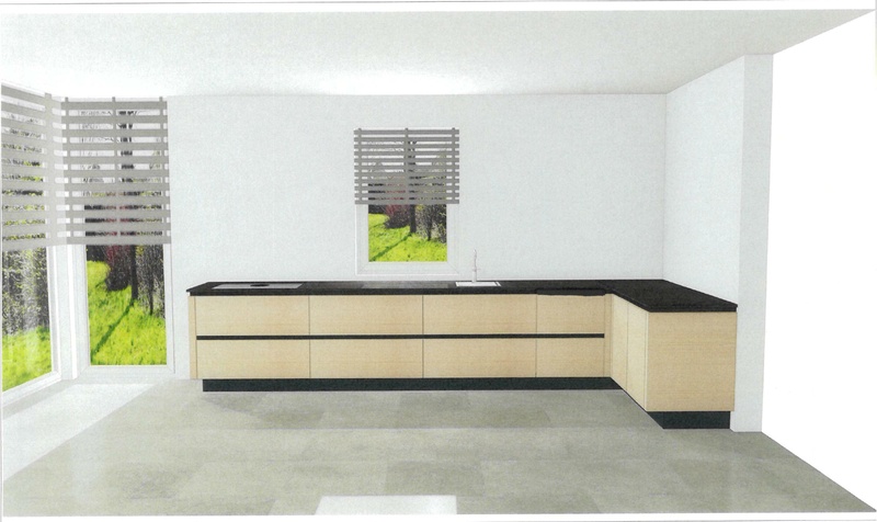

Goedenmiddag,
Ik ben al een tijdje aan het oriënteren op een nieuwe keuken ivm een recente verhuizing. Wij hebben onlangs een offerte en 3d tekening opgemaakt en mogen ontvangen, maar ik ben nog een aardige leek in deze branche.
De verkoper was heel vriendelijk en totaal niet opdringerig en dacht mee over het ontwerp. Ik wil graag weten hoe praktisch jullie het ontwerp vinden en wat jullie vinden van het merk keuken ten opzichte van de prijs.
Wij zijn nog van plan om andere zaken te bezoeken en daarom wil ik mijn huidige offerte eerst in dit forum gooien voor wat goede ideeën en tips.
Materiaal & merk:
Merk: Bauformat
Type: Bali
Frontjes: Wild oak
Grepen: Staafgreep, zwart
Korpus: Kunststof, wild oak
Apparatuur:
Kookplaat: Pelgrim IK2084F 77cm breed. (Wordt een hoger segment kookplaat)
Vaatwasser: Bosch SMV4HB800E (Serie 4)
Oven: Bosch CMG836NC1 (serie 8 compacte bakoven)
Koel/vries: Bosch KIV86SFF1L (Serie 2 177,5cm)
Afzuigkap: Zanussi ZHB92670KA (Schouw 90cm)
Prijs apparatuur: €3055,-
Indeling:
U keuken
Met het gezicht richting de keuken wordt de linkerzijde 250cm.
Langezijde wordt 306cm. In de verbinding met de linkerzijde is er gekozen voor een lemans kast voor praktische opbergruimte.
Rechterzijde wordt 300cm. In de verbinding met de langezijde is er gekozen voor nog een lemans kast voor meer opbergruimte en de hoek zo goed mogelijk te benutten. Aan deze zijde komen ook 3 hoge kasten waar in 1 kast de oven zit, daarnaast de koel/vries en als afsluiter een apothekerskast van 40cm breed.
Prijs kastonderdelen: €5265,-
Werkblad:
Keramiek werkblad opgehoogt tot 4cm. De winkel waar wij zijn geweest heeft niet de gewenste kleur, wij willen het blad in een zwarte marmerlook met witte werken erin, niet zo druk als het blad op de tekening.
Wij hebben gekozen voor een zwarte vierkante spoelbak van het merk: Lanesto, type: Garda 50cm
Prijs werkblad incl. Spoelbak: €4375,-
Totale prijs van de keuken komt uit op: €13.284,-.
Afbeeldingslocatie: https://tweakers.net/i/5xfRen0IjPntZz0VC24c0bcuL3s=/800x/filters:strip_icc():strip_exif()/f/image/EFPftxyIXmnbNnWJ7MMVmOgb.jpg?f=fotoalbum_large
Afbeeldingslocatie: https://tweakers.net/i/InhhvJ3uLVgmFxCSu4CYNA8WgZE=/x800/filters:strip_icc():strip_exif()/f/image/wctpiibkEJRSHSqbfZybMuRJ.jpg?f=fotoalbum_large

Eerste indruk
De deur draait naar binnen?, moet dus ver open om om de kast heen te lopen. De le mans is niet altijd een goede hoekoplossing. Het meest geschikt voor pannen en bijv. te gebruiken als je deze niet kwijt kan in bijv. 90 laden of andere ladenkastindelingen niet mogelijk zijn. De oppervlakte van een 60 cm le mans is ongeveer gelijk aan een 60 ladenkast. Een dode hoek is niet altijd een slechte hoekJe hebt 2x een lemans....hoeveel pannen heb je. _/-\o_ Door de 2x lemans en de apothekerkast (schrappen)drijf je, naar mijn mening, de prijs onnodig op. Zou dit investeren in de apparatuur (afzuigkap). Denk nog even over de oven, gebruik je vooral magnetron en af en toe oven is dit prima, maar voor volwaardige oven is de ruimte beperkt en kan je denken over een 60 cm combi en deze Bij 3 kasten in het midden plaatsen. Waar is het afval en de vaatwasser. Je hebt nu een linkshandige keuken, ben je daaraan gebonden met je afzuigkapafvoer?, welke diameter heeft je afvoer.
Hmmm. Vaatwasser naast spoel, ok. Het is moeilijk te zien, maar heb je daar flinke passtukken? Bij 306 kan je 2x 80 ladekasten naast elkaar voor het raam en de spoel naar links of rechts ,weg hoekkast
Zwarte spoelbak....heb me laten vertellen dat dit kwetsbaar is?
Ik ben als leek niet zo thuis in prijzen, maar vind de verhouding van de prijs van het werkblad tov kasten en apparatuur scheef. Heb je je ingelezen in de eigenschappen van verschillende werkbladen?

Ladypurple schreef op woensdag 2 juni 2021 @ 11:11:
Klopt het dat je tussen beide wanden nu zo’n 120 loopruimte hebt? Dat is niet ruim, heb je deze opstelling nu ook?. Bedenk dat er ook nog laden en deuren open moeten.
1,5 meter ongeveer. Keuken is in totaal 2,74 breed. Daar dan 1,20 aan kasten af

Daffie85 schreef op woensdag 2 juni 2021 @ 18:04:
Het lastigste zou ik hier de plek van de vaatwasser vinden. Bij spoel en afval is optimaal, maar hier blokkeert het je werkruimte
Als het mijn keuze was
Spoel, 60 lade, dode hoek, 40 lade met bovenin afval onder het werkblad, 80 lade, 80 lade+ kookplaat, 60 cm vaatwasser (ik reken met 60lemansdeur en 2x 100 laden =260)
Wil je koelkast dichter bij de eettafel of je werkplek, dus links of rechts in de kast. In mijn idee zou de ladekast bij de eettafel vervallen, maar zou je servieskast links in een hoge kast kunnnen gebruiken. Met de koelkast rechts kan je daar met inruimem boodschappen de kasten rechts daarvan gebruiken als afzetplek, idem als je vanuit de koelkast snel even een glas wil vullen.
Het ‘gevoel’, is je vriendin linkshandig?

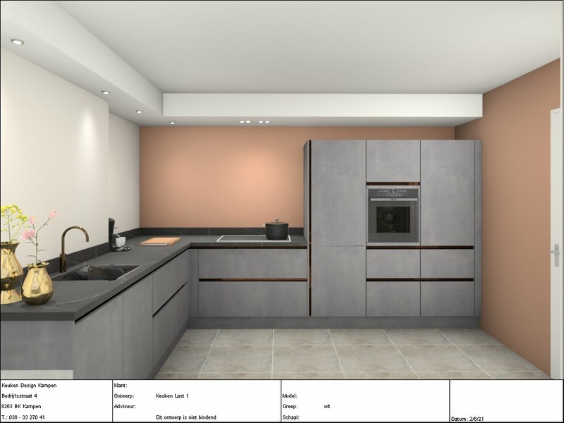

  • mefjoew
  • Laatst online: 09-11 15:29
Hi keukenexperts,
Eerder heb ik hier al een configuratie van Superkeukens. Na tips van met name @Ladypurple heb ik hierop het een en ander aangepast en dit meegenomen in het verhaal richting de andere specialist die we hebben bezocht. Dat heeft geresulteerd in een offerte waar mijn vriendin en ik vrij enthousiast over zijn. Deel alles graag met jullie in de hoop op nieuwe tips/vragen/adviezen.
Ik ga met name over de indeling van onze keuken (kook namelijk 5 dagen van de week), mijn vriendin zit meer op het uiterlijk ervan. Onze keuzes en overwegingen zijn als volgt:
  • Op dit moment neigen we naar Neff-apparatuur (goede ervaringen mee)
  • Ik wil graag een combi-stoomoven i.v.m. de mogelijkheid tot sous-videkoken, regenereren e.d.
  • Magnetron is niet nodig, maar kunnen we zo nodig later nog los in de bijkeuken plaatsen
  • Vanuit datzelfde idee een grote koelkast (losse diepvries in de bijkeuken)
  • Ik twijfel nog steeds over inductiekoken, maar besloten toch daarvoor te gaan (angst voor verandering is een slechte raadgever)
  • Afzuiging bewust van boven, moet dus wel krachtig zijn (nu recirculatie en ons huis stinkt altijd na het koken)
  • Quooker is voor mij een no-brainer (drink veel thee en ideaal met koken)
  • We gaan voor een keramiek werkblad i.v.m. niet al te netjes werken in de regel, nog wel eens wat knoeien etc.
  • We hebben zowel een optie met carrousel als een optie zonder (laatste lijkt het meest praktisch en scheelt ook € 950)
  • Verder opteren we voor een greeploze keuken (looks) en een werkbladhoogte van 96cm (ben 1.86 lang)
Zie hieronder de tekeningen. De derde hiervan is het alternatief met de carrouselkast en daarnaast een kleinere ladekast.
Afbeeldingslocatie: https://tweakers.net/i/7hSrRH87zwiOZjzd12T-T-_8eiQ=/232x232/filters:strip_icc():strip_exif()/f/image/UmdvsWhQ9RqdMcR2WPBtpAAk.jpg?f=fotoalbum_tileAfbeeldingslocatie: https://tweakers.net/i/CmbpYhlBiDrUOh_N043_cs52mHI=/232x232/filters:strip_icc():strip_exif()/f/image/imPvRLv4943Rh9P8lezIeBds.jpg?f=fotoalbum_tileAfbeeldingslocatie: https://tweakers.net/i/0UkSSLHDP-vlanW8nBHfdMPaX_g=/232x232/filters:strip_icc():strip_exif()/f/image/t9TwPc9mmSL8n3eHMjM3UHZy.jpg?f=fotoalbum_tile
Hieronder de offerte, inclusief specificaties van de materialen e.d.
Members only:
Op zich past dit totaalplaatje binnen ons budget. Uiteraard hoop ik nog wel wat met de prijs te kunnen doen, maar misschien is deze offerte al heel scherp. Hoe denken jullie daarover? En wat vinden jullie van de indeling en onze keuzes?

Als tip:
Kijk voor hogere kasten kost niet veel meer.
En verlaag je koof anders is je kast een stofvanger.

Enige opmerkingen die ik zo snel zie:
- De kookplaat zit (aan de rechterkant) vrij strak tegen de kastenwand aan. Als rechtshandige kun je hier last van krijgen. Als je daar staat te koken, zit je daar gevoelsmatig misschien in een wat kleine ruimte te werken. Tussen de muur en de hoge kasten.
- Je hebt het in je opsomming over keramiek, maar ik zie in de offerte Dekton. Dat is wat anders.

m181087 schreef op donderdag 3 juni 2021 @ 09:15:
Hoeveel ruimte zou je tussen kookplaat en kastenwand nodig hebben denk je? Ben inderdaad rechtshandig en daarom juist deze opstelling gekozen, met oog op werkruimte tussen spoelen en koken. Maak in onze huidige keuken nauwelijks gebruik van gedeelte rechts van de kookplaat, dus zag dat niet direct als een probleem..
Als ik Google op wat in de offerte staat, kom ik dit tegen: Het aanrechtblad is een Dekton aanrechtblad in de kleur Kelya Satin. Een keukenblad van Dekton heeft een strakke uitstraling en heeft verschillende positieve eigenschappen. Zo is het hittebestendig, uiterst krasbestendig, niet poreus en watervast, vlekbestendig en onderhoudsarm.
Kan zijn dat ik me vergis in keramiek, maar de eigenschappen zijn in elk geval conform wens :+

mefjoew schreef op donderdag 3 juni 2021 @ 09:20:
Kan ik je zo niet zeggen. Dat verschilt per persoon.
Tip: ga in je huidige keuken voor je kookplaat staan en laat je vrouw/vriendin een plank oid verticaal naast de kookplaat houden op verschillende afstanden. En doe dan net even of je aan het koken bent en roer wat in grote en kleine pannen. Dan merk je het snel genoeg of je met je arm tegen de plank aan komt en of dat voor jou voldoende ruimte is.
Dekton en keramiek lijken erg veel op elkaar qua eigenschappen. Daar is in dit topic onlangs nog het een en ander over gepost. :) Even zoeken op Dekton.

mefjoew schreef op donderdag 3 juni 2021 @ 08:47:
Hi keukenexperts,

Eens met wat @Ghosty J zegt over de hoge kasten.
Mooiste om de koof aan te laten sluiten aan bovenkant kasten door de kasten de verhogen. Normaal gesproken is 220cm ook een standaardmaat.
Wil je perse die verticale greeplijst in het hoge deel bij de koelkast? Zou ik persoonlijk niet zo snel doen icm horiziontale greeplijten in hetzelfde deel van de kasten.
  • mefjoew
SquareOne schreef op donderdag 3 juni 2021 @ 09:32:
Verticaal is nodig vanwege het kunnen openen van de koelkast naar de goede kant. Of zijn daar betere oplossingen voor?

Ladypurple schreef op woensdag 2 juni 2021 @ 13:53:
Eerste indruk
Dank voor je reactie!
De deur op het plaatje klopt niet helemaal, daar zit sinds vorige week een zwarte stalen schuifdeur in die wegschuift van de keuken, daarna nog een stukje muur van ~30cm en dan zou de keuken beginnen.
De lemans kasten leek ons een praktische hoekoplossing. Vanwege weinig bergruimte verder in het huis willen wij de hoeken dus wel benutten. Het idee erachter is 1x le mans indelen met pannen en kookwaren en de andere met de airfryer, mixer en andere apparaten, een ladekast in de hoek plaatsen vind ik lastig voor me te zien, hoe zie jij gerealiseerd? En bedoel je dat je de apothekerskast zou schrappen of het idee daarvan en het vervangen door ladekasten?
Wij gebruiken inderdaad de oven meer en zelden de magnetron. Echter hebben wij voor 45cm gekozen omdat er zelden 2 dingen tegelijk de oven ingaan. De optie voor 60cm heb ik nog niet bekeken, dank voor de tip. Bij het afval dacht ik dat wij dat kunnen wegwerken in de ladekast onder de spoelbak of wellicht onder de oven, mocht je een ander idee hebben graag!
De afvoer van de afzuigkap zit aan de rechterkant van de keuken. Omdat wij kiezen voor hogere kasten moeten die wel rechts staan omdat ze anders het zicht vanuit het raam blokkeren. Dit betekend dat koken aan die kant lastig wordt tenzij ik de rechterkant langer maak maar dan komt de keuken meer richting de woonkamer wat ik niet wil. De afvoer zou nu via een koof naar rechts gebouwd moeten worden omdat ik niet een extra gat in m'n voorgevel wil maken. Het idee is dat hier dan spotjes etc in zouden komen.
De gehele lengte van de diepe kant is 306cm, daar gaat nog de diepte van de 2 andere zijdes vanaf waardoor je zo'n 186cm werkbare ruimte voor kastjes over houdt. Begrijp ik het goed dat je bedoeld dat je de hoeken zou schrappen en de gehele 306cm zou pakken?
Van zwarte spoelbakken heb ik heel eerlijk gezegt niks gehoord, maar zal mij even inlezen. Ik ben het ermee eens dat de prijs het werkblad fors is. Ik heb een vacature ontvangen van een externe partij waar ik rond de €3000 zit incl spoelbak etc. Hier zit zelfs nog een smetplint en een kookachterwand bij. Dat werkblad is ook van keramiek.

mefjoew schreef op donderdag 3 juni 2021 @ 10:05:
Aantal opties:
1) Volgens mij zijn er ook deuren met een horizontale greep voor de koelkast, maar zo diep zit ik er niet in, zou je moeten checken bij de keukenzaak of een echte expert in dit topic
2) Push to open koelkast (vind ik persoonlijk niks maar anderen zijn er fan van)
3) Push to open kasten in de rest van de kastenwand (die optie heb je al uitgewerkt zo te zien). Hier wel afvragen of het praktisch is
4) 2 verticale greeplijsten tussen de hoge kasten om het symetrisch te maken, maar dan draai de koelkast inderdaad de verkeerde kant op
5) greep op de koelkast

@mefjoew
Waarom heb je 2 waterbeschermingsmatten? Moet er ook 1 onder de koelkast?
Zijn de spotjes bedoeld voor de koof?/ voldoende lichtopbrengst/ lichtkleur (gelijk aan afzuiging)

Begrijp ik het goed dat de afvoer boven de hoge kasten zit, je dit middels een koof wilt verplaatsen naar de linkerwand....?
Ik vraag dit omdat ik hier tegenaan gelopen ben. Renoveren van een oude keuken met een 100mm afvoer over een grote afstand. De huidige afzuigkappen zijn ontworpen op (120?) /150 mm afvoer, kunnen dan de capaciteit niet kwijt en maken daarbij herrie. Daar zijn berekeningen voor naar afstand, aantal bochten ed. Afvoer is me sterk afgeraden en ik heb helaas moeten kiezen voor recirculatie. Als de je dezelfde situatie hebt, denk dan nog goed na, want jij kan door de gevel oOo

Ladypurple schreef op donderdag 3 juni 2021 @ 10:15:
@mefjoew
Geen idee? Denk een foutje, maar scherp gezien!
Spotjes inderdaad voor de koof. Zou daarmee goed moeten zijn. Verder laat ik dat aan m'n vriendin, dus zal het doorgeven O-)
Hoe denk je over deze indeling verder?

SquareOne schreef op donderdag 3 juni 2021 @ 10:14:
Aantal opties:
6) greeplijst in de zijwand van de kast.
  • SquareOne
  • Laatst online: 19:55
SquareOne
mitsumark schreef op donderdag 3 juni 2021 @ 11:13:
Owja, vergeten! Dan zit je volgens mij wel aan Tristar vast, of zijn er ook andere fabrikanten die dit kunnen?
  • Ladypurple
  • Registratie: Maart 2021
  • Laatst online: 20:33
mefjoew schreef op donderdag 3 juni 2021 @ 10:48:
https://www.doeco.nl/fr-55-dynamic-led-sets-24-v-hera/a4859
Als dit als werkverlichting is bedoeld dan is 180 lumen echt te weinig
Ik denk ook dat je rechts naast de plaat weinig ruimte hebt, probeer dat inderdaad uit. Je werkblad wordt op een enkele plek 80 diep, komt je vriendin nog bij de achterwand? (Goed excuus om daar niet schoon te maken ;) )
Het dilemma van de hoek, is het trouwens carrousel of le mans? Je moet ergens met die pannen heen.. het verschil van 900 tussen 60 laden+ carrousel en 120 laden lijkt mij wel fors. Ik heb van een keukenleverancier een ‘uitdepols’ meerprijs van 500 gekregen voor een lemans. Afval onder je blad en carrousel of brede laden......, je afval zou ook onder de spoel kunnen of past dat niet met een quooker.
Wat is trouwens de achterwand voor 600.
  • mitsumark
  • Laatst online: 12:43
Ik zou koken en spoelen omdraaien. Spoelen tegen de hoek, dus met 60 tussen koelkast en bak.

Ladypurple schreef op donderdag 3 juni 2021 @ 11:56:
Geen idee of het carroussel of Lemans is. Eerlijk gezegd dacht ik dat dat hetzelfde was.. En jij was toch juist van de optie om pannen 'gewoon' in een ladekast te doen?
Afval denk ik onder spoel inderdaad. Hoeft ook geen enorm gft-bak te zijn. Leeg ik dagelijks.
Achterwand is mij ook niet helemaal duidelijk, maar is sowieso iets waarover m'n vriendin nog in gesprek wil. ze overweegt tegeltjes of een koperen plaat als achterwand, maar daar is ze nog niet helemaal uit. Voor ideeën houden we ons aanbevolen trouwens!
mitsumark schreef op donderdag 3 juni 2021 @ 12:00:
Is dat niet handig als je linkshandig bent? Heb nu juist geopteerd voor een rechtshandige opstelling, na eerdere opmerkingen hierover. Daarnaast zou dan ook de vaatwasser verder weg zijn van het spoelen, zit namelijk aan de eetkamerzijde.

mefjoew schreef op donderdag 3 juni 2021 @ 13:57:
Ik snap het links/rechtshandig niet echt, wat zou er precies lastiger worden?
Ik heb nu exact die opstelling maar minder hoge kasten.
Dus van rechts naar links: koelkast, vaatwasser, spoelbak, dan de hoek om en ergens halverwege de kookplaat.

Ladypurple schreef op donderdag 3 juni 2021 @ 16:24:
Kort samengevat
In een keuken voor rechtshandigen staat de spoelzone best links, de voorbereidingszone en het kook- en bakgedeelte komen rechts. Zo heb je als rechtshandige je rechterhand aan de juiste zijde om in te grijpen als je een pan van het vuur wil halen, het vuur wil bijstellen of moet reageren bij een overkokende pot. Ben je linkshandig? Dan draai je de volgorde om.
https://keukencoach.com/h...kshandige-keuken-10-tips/
Dat inderdaad. Ben wel even benieuwd hoe anderen hierover denken in dit topic. Had er zelf nooit over nagedacht namelijk, tot deze tip/opmerking.

  • mefjoew
mitsumark schreef op donderdag 3 juni 2021 @ 19:19:
Tja, gaan we nu niet een beetje te ver?
Hoe vaak sta je bij de spoelbak iets te doen en dat tegelijkertijd iets overkookt en dat die kwart seconde het verschil maakt? Bij mij kookt het altijd over als ik überhaupt niet in de buurt ben, route vanuit de kamer is dan belangrijker. :D
In dit specifieke geval is alles beter dan koken tegen de koelkast aan.
Hoezo dat laatste? Er zit tussen de kookplaat en de koelkast plm. 40cm ruimte. Gisteren even 'gevoeld' hoe dat is en ervaar het niet direct als beperkend. Kook nu op 50cm van een hoge kast die zich echt naast me bevindt (want om een hoek). Daarvan op zich geen last. En waar zou jij in onze keuken de vaatwasser plaatsen in dat geval?
We zouden overigens ook een hoge kast kunnen laten vallen (de servieskast), wat ruimte biedt voor een extra ladekast van 60cm tussen kookplaat en koelkast. Missen we wel de geplande ruimte voor ons servies dus..
Het is niet zo dat ik per se een rechtshandige keuken wil, maar wel dat ik zoek naar de optimale indeling in onze ruimte. Voor de volledigheid, dit was het eerdere ontwerp:
Afbeeldingslocatie: https://tweakers.net/i/EMdwBxPSTZP69DEXKE4DKRUXnQg=/232x232/filters:strip_exif()/f/image/gMcVuaJSOxf42Ry00epTnhHF.png?f=fotoalbum_tileAfbeeldingslocatie: https://tweakers.net/i/zfGxSJEVgQnJEHhQpUEQbJS4Jzw=/232x232/filters:strip_exif()/f/image/nBYtmh1tqWK8CVlQNnyp57cP.png?f=fotoalbum_tile
En zo ziet onze nieuwe woning met huidige keuken eruit:
Afbeeldingslocatie: https://tweakers.net/i/TwVtILyyW114uVwWeqGhB3SoRT8=/232x232/filters:strip_exif()/f/image/u0LdRIfp8jDz0MKjJKkcJkIs.png?f=fotoalbum_tileAfbeeldingslocatie: https://tweakers.net/i/50G6suTMnMqtkBfWbRakcR0vcbU=/232x232/filters:strip_exif()/f/image/TSjZHhqvX0upNM2atS7WmCDp.png?f=fotoalbum_tileAfbeeldingslocatie: https://tweakers.net/i/6UZKanqvzRZGa9eZV7H-8hQA_zs=/232x232/filters:strip_exif()/f/image/Iwd90nmEm0mTclipldFWmKii.png?f=fotoalbum_tile
  • Ladypurple
@mefjoew
Ik heb ook 40 rechts naast de plaat gepland en dat is voor mij het minimum.., heb inderdaad ook met schilderstape een plaat afgetekend, pannen er op, stelen uitsteken, roeren ed.
Op je afbeelding maak je niet een 40 inschatting of is het een 120 kast waar de plaat naar links in komt?
  • mefjoew
Ladypurple schreef op vrijdag 4 juni 2021 @ 09:08:
@mefjoew
De afbeelding van de geplande keuken is met de kookplaat in het midden, waar volgens mij het prima mogelijk is deze te verplaatsen naar links (uitgelijnd met het begin van de lades). Lade is 120 breed, kookplaat is 90cm.
Afbeeldingslocatie: https://tweakers.net/i/TUqyPF03IiRBQIxOUt7SWoGL8mI=/800x/filters:strip_icc():strip_exif()/f/image/imPvRLv4943Rh9P8lezIeBds.jpg?f=fotoalbum_large

  • Ladypurple
mefjoew schreef op vrijdag 4 juni 2021 @ 09:10:
De kookplaat in het midden zou natuurlijk het mooist zijn. Ik heb even gekeken naar je plaatkeuze, door de rvs omranding is deze op het donkere werkblad duidelijker zichtbaar en neff heeft volgens mij geen donkere rand. Door mijn keuze voor een onderbouw rvs spoel ben ik van een neff naar een bosch gegaan vanwege het aanzicht, maar ik heb geen bediening op de plaat van de afzuigkap nodig. Punt!!!!! https://www.neff-home.com...uctiekookplaten/T58TS11N0 Het artikelnummer op je offerte is geen 90 cm?????
Bij 90 houd je 30 over. Let er ook op dat ze met meten van de koof de afzuiging niet in het midden van de kast plannen.
Als ik naar de afbeelding kijk zou ik de kasten niet tot bovenaan maken, gevoelsmatig de verhoudingen scheef. ( ik ben met bananendozen gaan bouwen, deze tijdje laten staan om te zien of ik er aan kon wennen, werkt verhelderend. Ik heb de keuken en dozen zelfs ‘bekleed’ met zwart en wit materiaal om te zien welk effect dat op de ruimte heeft.)
Zou het wel rustiger vinden als de greep boven de oven weg is, zou daar een tip2open kunnen?( Ik heb daar een paslijst weg laten halen)
Afbeeldingslocatie: https://tweakers.net/i/yF3xobujEcgIU7KpPNbCE_JX-Tk=/full-fit-in/4920x3264/filters:max_bytes(3145728):no_upscale():strip_icc():fill(white):strip_exif()/f/image/yVRniE6kHB0iv77MS9IYhow3.jpg?f=user_large
Voor het beeld, dit is mijn 40 cm naast een 80 kast waar een 80 plaat in komt. Ik heb daar te maken met een standleiding waar een ondiepe kast voor komt. (Ter illustratie alleen voor de indeling)
Oh , geen neff...
De achterwand, bij tegels denk aan vieze voegen. Gekeken naar bokmerk? Il lees hier ook veel over zeer schrobbare verf op een gestuukte wand. Het stuukwerk blijft dan wel voor stoten kwetsbaar. Je kan dit ook als tussenoplossing gebruiken voor bijv. De juiste kleurbepaling.
[ Voor 8% gewijzigd door Ladypurple op 04-06-2021 11:12 ]

  • mefjoew
Ladypurple schreef op vrijdag 4 juni 2021 @ 10:01:
Oh , geen neff...
Dit stukje van je reactie volg ik niet?
Verder gisteren bij mensen geweest die ook 40cm rechts tussen hun kookplaat en hoge kast hebben: prima voor mij. Straks laatste bezoek aan de keukenboer, knoop doorhakken v.w.b. apparatuur en indeling. Spannend!

  • Ladypurple
mefjoew schreef op zaterdag 5 juni 2021 @ 07:32:
Neff, Ik dacht dat je neff gepland had, maar je reageerde op een vraag dat het aeg werd, ik was dus even in verwarring. Je sprak over een 90 cm kookplaat, maar de neff in de offerte is 80 cm.
Er stond 600 voor de achterwand. Ik vroeg waarvoor en je stond open voor suggesties.
Bij tegels achter de kookplaat worden de voegen snel vies. Je kan de achterwand ook met een speciale verf behandelen op een gestuukte wand , maar de wand blijft dan wel kwetsbaar voor stoten.
Ook is bokmerk een optie, dat is een in kleur gecoat aluminium.
Voor de styling van je vriendin. Zag later de kraankleur ed... matcht dut met rvs van bijv. De kookplaat.
Veel succes! ( levertijd 20 weken , iets langer door keuze van het front en net bevestiging gekregen dat de keuken eind oktober geplaatst wordt)
  • mitsumark
Met 40cm rechts (lijkt me inderdaad genoeg) komt ie dus wel helemaal tegen de hoek, is dat wel handig?
