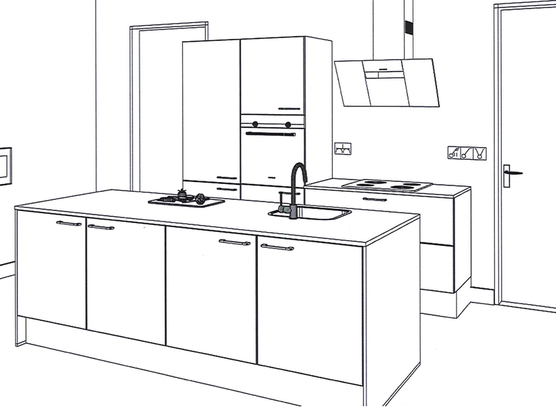

Meekster schreef op zondag 11 april 2021 @ 13:58:
Wij zijn gister wederom naar een keukenzaak gegaan en hebben dezelfde keuken als vorige week laten tekenen.
Eiland van 2.70 en andere deel is 4.20.
Prijs van vorige keukenzaak was incl. plaatsen 25680, van gister kwam op 22.000 euro.
We hebben wel het idee dat de apparatuurprijs wat aan de hoge kant was. Wij hebben zelf, nav bezoek van vorige week , prijzen opgevraagd bij een online aanbieder en die kwam voor de genoemde Neff apparatuur op ong.6600 euro.
Omdat we het een heel fijn gesprek vonden hebben we dit eerlijk aangegeven en hebben de offerte laten zien. Hij gaat het overleggen met zijn leverancier om te zien of hij ons nog ergens in tegemoet kan komen.
Qua werkblad "hoeveelheid" . 3.02 meter van 66,5 cm diep en 2,773 meter van 99,5 cm diep.
Dekker Evora Quarz premium , 4 cm dik.
Korpus van kasten is 78
Plint 13
Werkhoogte 95 cm
Lanesto spoelbak, type 914 45*40
Die van vorige week was bleek qua werkhoogte niet te kloppen na vergelijk met deze offerte ! Bij vorige week was de werkhoogte veel te laag. Mijn vrouw en ik zijn vrij lang.
Juiste plaatjes krijgen we nog, die we mee kregen waren kasten van 80 ipv 90 ingetekend. Dus volgen nog per mail.
Wat vinden jullie hiervan ? Nog op/aanmerkingen ?
Prijs vinden we op zich al niet verkeerd. Misschien dat er nog wat afgaat ivm apparatuur of dat er nog iets gratis bij wordt gegeven, maar dit zit aardig binnen ons budget iig.
De prijs is waarschijnlijk ook lager doordat je nu een kasten met een korpus hebt van 78 ipv 90. Volgens mij gaf @Kapitein Merijn vorige week aan dat de 90 korpus duurder is.
Ik vond het losse eiland mooier trouwens. Nu moet je steeds om het eiland heen als je naar de koelkast wilt.
Edit: ik heb niet de volledige offertes vergeleken, maar je hebt ook een extra ladekast en een extra kast met deurtjes in het eiland, tegen een behoorlijk lagere prijs. Die extra kasten gaat al snel naar de 1000 euro.
Plint 13
Werkhoogte 95 cm
@Meekster ik zou die 2 hoge kasten na links doen hoef je niet om je eiland te lopen als.je na de koelkast wilt

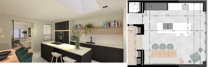

Wij zitten met een 'bijzondere' situatie: recentelijk een nog op te leveren (eind 2021) nieuwbouwhuis overgekocht van een ander koppel. De oorspronkelijke eigenaren hadden al een keuken uitgekozen en gekocht. Binnenkort gaan we bij die zelfde leverancier langs om te kijken hoe we deze meer aan onze wensen kunnen laten voldoen . Wellicht zijn er hier creatieve mensen die het leuk vinden om mee te denken met een betere/leukere/spannendere opstelling. De 'huidige' (gekochte) keuken:
Afbeeldingslocatie: https://tweakers.net/i/uAdec5xnqHepbAZoFQnivSe2lts=/800x/filters:strip_exif()/f/image/y5lUjfENLSkzIRNK9rohVKoi.png?f=fotoalbum_large
Afbeeldingslocatie: https://tweakers.net/i/YUk0qaeh0fwXkRxHaYdZ2QpRNYU=/800x/filters:strip_exif()/f/image/7lYm1KuCwiLAezrK3cPGyutf.png?f=fotoalbum_large
Afbeeldingslocatie: https://tweakers.net/i/0Inlu89OUDL_pJs43i4uKuRGYBk=/800x/filters:strip_exif()/f/image/CDlKMNqYzTtP4eDwsN1BUS6f.png?f=fotoalbum_large
Aan het leidingwerk kan helaas weinig/niks meer aangepast worden (behalve bijv. loze leiding gebruiken voor kookgroep), dus de opstelling met een kookeiland en iets aan de wand lijkt een must. Ter info: de keuken komt in een ruimte van 4.2m hoog, wellicht is hier nog wat mee te doen.
Wat we graag willen is het volgende:
- Een aparte koelkast en vriezer of een Amerikaanse koelkast
- Een losse oven en combimagnetron
- Een groter kookeiland, daarop liefst ook kunnen koken + afzuigen (Bora)
- Een grote spoelbak
- Meer kastruimte

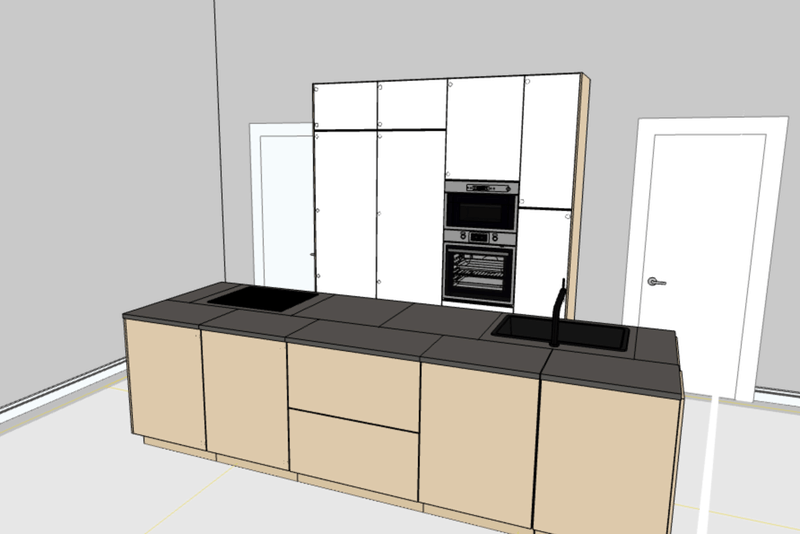

Zelf ben ik met het volgende ontwerp gekomen (in de IKEA kitchen planner, maar het betreft geen IKEA keuken). Ik denk dat dit het meest voor de hand liggend is.
Afbeeldingslocatie: https://tweakers.net/i/UiBSdSiHqn7sfM0xvFDaoJxlSUg=/800x/filters:strip_exif()/f/image/FBxk5izoTxiC9pbQ3ibZiHv2.png?f=fotoalbum_large
Afbeeldingslocatie: https://tweakers.net/i/-0NlzIhrnS7lJsNfjwY9Nwa5hjc=/800x/filters:strip_exif()/f/image/4fpnYrvLD7T5id3LYlUhWb7e.png?f=fotoalbum_large
Zou heel fijn als iemand een kritische blik hier op kan werpen. Dank! :)
- Meer kastruimte
Wat als je de boel 90° draait? Hoge kasten tegen de wand boven, eiland parallel ervoor. Kan je veel meer kasten kwijt immers :)

MirroRobin schreef op zondag 11 april 2021 @ 17:55:
- Meer kastruimte
Dit is de hele ruimte?
Zou in dat geval eerst eens pogen de rest van de meubels in te tekenen. Als hier nog een zithoek en eethoek bij moeten, kom je misschien tot de conclusie dat de keuken wat kleiner mag?
Dat kan helaas niet omdat alle aansluitingen al vastliggen.
MikeyMan schreef op maandag 12 april 2021 @ 07:27:
Dat is inderdaad een beetje onduidelijk, maar deze ruimte is puur woonkeuken. Er hoeft dus alleen nog een eettafel bij. Er is elders nog een aparte woonkamer.
Heel persoonlijk hoe je werkt in een keuken natuurlijk, maar ik snap de workflow nooit zo goed van zo'n eiland.
Als rechtshandige wil ik sowieso minimaal 60cm rechts van het fornuis. En qua afwassen ook zeker 60cm links van de spoelbak voor de vuile vaat en rechts ook voor de schone vaat.
Plus al die opbergkastjes aan de andere kant van het eiland lijkt me ook niet perse handig als je iets nodig hebt als je aan het koken bent?
Persoonlijk zou ik sowieso kijken of je het spoelgedeelte en het kookgedeelte nog kan omwisselen en dan een afzuiging in de kookplaat nemen. Een schuine afzuigkap vind ik zelf niet om aan te zien.
Tevens is de ruimte rondom je kookplaat vrij smal en sta je tijdens het koken tegen een muur aan te kijken. Terwijl je een mooi eiland achter je hebt.

Verwijderd schreef op maandag 12 april 2021 @ 09:33:
We hebben momenteel ook een kookeiland (koken op eiland, spoelen tegen de wand) dus heb een redelijk beeld van onze workflow. Ruimte voor schone en vuile vaat hebben wij niet per se (veel) nodig. Je opmerking over rechtshandig zijn en ruimte rechts van het fornuis hebben is wel een hele goede, dat ga ik zeker meenemen. In de ondiepe kastjes aan de achterkant van het eiland hebben we in ons huidige eiland spullen zitten die we niet dagelijks gebruiken. Dat werkt voor ons prima. Fijn dat je even hebt gekeken en dank voor het meedenken! :)
m181087 schreef op maandag 12 april 2021 @ 09:41:
Ben het er persoonlijk helemaal mee eens dat die schuine afzuigkap en de beperkte ruimte rondom de kookplaat geen succes zijn, vandaar de herindeling in mijn concept.

@MirroRobin ik mis ook een plek voor het koffiezetapparaat ?

Verwijderd schreef op maandag 12 april 2021 @ 11:21:
Ik heb ongeveer zo'n zelfde opstelling nodig en vind gene plek voor koffie en airfyrer ook nog wel een dingetje.
Maar heb zelf ook geen idee hoe.

Morpheusk schreef op maandag 12 april 2021 @ 12:00:
Dan heb je denk ik een aantal opties:
- Los op het aanrecht
- Een ingebouwd koffie apparaat
- Een optie die Severijns heeft laten intekenen bij zijn keuken https://gathering.tweakers.net/forum/view_message/66850538
- Een koffiebar op een andere plek situeren

m181087 schreef op maandag 12 april 2021 @ 12:06:
Ik heb die van Severijns ook gezien, maar het idee is links en rechts te gebruiken voor een losse koelkast en vriezer. Dus dan gaat die optie ook niet op volgens mij.
Maar inderdaad wellicht een koffiebar op een andere plek.
Morpheusk schreef op maandag 12 april 2021 @ 12:09:
Wij drinken vrij onregelmatig een kop koffie (minder dan dagelijks een kop, gemiddeld p.p.) dus we zouden in het ergste geval uit kunnen komen met een apparaat in de bijkeuken. Desalniettemin zou zo'n oplossing vergelijkbaar met die van Severijns wel erg mooi zijn, want we gebruiken bijv. dan weer wel dagelijks een rijstkoker en/of blender. Ook niet de mooiste apparaten om op je aanrecht te hebben staan, dus weer iets wat ik ga meenemen naar de keukenwinkel. Dank :)

MirroRobin schreef op maandag 12 april 2021 @ 12:49:
De optie van Severijns is mooi voor een koffie-apparaat maar hoogst onhandig voor een keukenmachine, daar heb je werkruimte naast nodig. Als je genoeg kastruimte hebt kun je ze in een kast zetten en opruimen als je klaar bent

Ik ben benieuwd naar jullie feedback op ons huidige keukenontwerp.
Afbeeldingslocatie: https://tweakers.net/i/7oap2P0bkzCaEzRZprKur5WUXFY=/800x/filters:strip_icc():strip_exif()/f/image/hIc0neLZ3EvJEFuo31wE1UIR.jpg?f=fotoalbum_large
Hoge kastenwand: 180 cm & indeling van links naar rechts
Hoge kast 1) Vriezer 72 cm + Koelkast 122 cm
Hoge kast 2) Stoomoven 60 cm + Combi oven 45 cm
Hoge kast 3) Kast voor o.a. servies
Lage kastenwand: 280 cm & indeling van links naar rechts
Lage kast 1) Lades van 100 cm
Lage kast 2) Kast van 60 cm (onder de gootsteen)
Lage kast 3) Vaatwasser
Lage kast 4) Ingebouwde kast-lade voor prullenbak(ken)
Kookeiland aanzicht: 280 cm
Kast 1) 60 cm breed (ondiepe kast)
Kast 2) 60 cm breed (ondiepe kast)
Zitdeel eiland: ~180 cm breed.
Kookeiland (achterzijde): 280 cm
Bora (X) Pure als kookplaat.
Kast 1: Lades van 120 cm breed (zodat de kookplaat ook wat verder van de zijrand staat..)
Kast 2: Lades van 80? cm breed
Kast 3: Lades van 80? cm breed

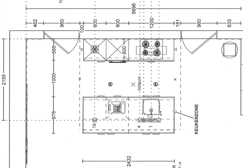

Het is dus handig als de vaatwasser bereikbaar blijft als mijn vrouw (of zeldzaam ik)
Maar gezien de opmerkingen; is de indeling die we nu zo op tekening hebben dan niet praktisch ?
Omkeren dan is de vaatwasser direct bij de muur (vuil/spatten, dan iets met een plaat op de muur oid) , dan spoelbak, dan laden en eindigen met koelkast . Is een koof dan ook nog een optie ? We hebben nu maar weinig ruimte tussen bovenkant kast en plafond.
Heeft iemand nog op/aanmerkingen tav opstelling ?
Afbeeldingslocatie: https://i.imgur.com/ZIpnOsz.jpg

knights16 schreef op maandag 12 april 2021 @ 14:06:
Misschien de hoge kast met ovens naar rechterhoek verplaatsen? Dan houd je meer werkruimte over tegenover het kookeiland en lijkt het wat meer in balans. Ongeveer hetzelfde idee als hieronder:
Afbeeldingslocatie: https://tweakers.net/i/-3RWFGg6exocpj3c_8f0jQ7DYGM=/full-fit-in/4920x3264/filters:max_bytes(3145728):no_upscale():strip_icc():fill(white):strip_exif()/f/image/DD1gdz3MPj61R4UTZbqMuCNK.jpg?f=user_large
Ik zou de kookplaat omwisselen met de spoelbak, omdat je dat vaker gebruikt en er zo beter bij kan. Op de achterwand hout of een wat donkere tegel, zodat het geheel wat warmer wordt, maar dat is meer persoonlijke smaak en de planken wat dikker. Zoals op de foto hieronder (lelijke bovenkasten wegdenken).
Afbeeldingslocatie: https://tweakers.net/i/qPCx0ExXYt-4qVYU_84YrZZh_6A=/x800/filters:strip_icc():strip_exif()/f/image/zkbtwifol2U8dkbtdMdPRVQ2.jpg?f=fotoalbum_large
Vergeet de led-strip niet onder de houten plank langs de achterwand, anders wordt het wat donker lijkt me. Het werkblad van het kookeiland misschien door laten lopen tot de grond.
  • da1roy
  • Laatst online: 21-11 16:46
Als noob wil ik hier wel even op schieten als dat mag ;)
Ik vind het een mooie keuken en op de render een prima sfeer.
Ik denk als je graag een eiland wilt dat je ook niet meer opties hebt om het in deze opstelling uit te voeren.
Maar wie weet komt een creatieve geest met een beter idee.
Wel zou ik je adviseren heel goed na te denken over het eiland met zitgedeelte in deze setup/ruimte.
Het is na mijn idee zo dat het echt net aan past allemaal, waarmee mogelijk de kans bestaat dat het wat vol zou kunnen lijken, het helpt dan weer wel dat je voldoende licht hebt zo te zien.
Na mijn idee is er nu tussen het eiland en de muur slechts 247cm voor de eettafel en zitgedeelte.
Bij de minimale setup van een eetbank 60cm + tafel 80cm + loopruimte 120cm = 260cm
Dit is minder dan het minimale gemiddelde advies bij een bar en dit verplicht je bijna tot het nemen en houden van de eetbank en smalle eettafel.
Op de render lijkt het allemaal te kunnen maar ik vraag mij dus af of dat in praktijk ook zo is.
Maar dat kan één van de specialisten vast wel inschatten.
Ik zou zelf het eiland denk ik iets korter maken bvb 260cm (ik denk dat het lekkerder smoelt ivm 90cm diepte) en dat uitlijnen met de oven zodat de routing door de hal naar keuken-woonkamer meer vrij is. (of is er nog een deur van de hal naar woonkamer?) en overwegen de bar te laten vervallen. (al snap ik dat dit voor sommige een harde eis is, ik ontkwam er ook niet aan ;) je zou kunnen overwegen de ruimte tussen raam en muur kleiner te maken zodat het zitgedeelte verschuift 80cm is ook een prima doorgang daar lijkt mij, dan hoeft het eiland ook niet echt korter tenzij je wilt dat die optisch minder dun lijkt.
Hopelijk heb je hier wat aan.

  • knights16
  • Laatst online: 20:09
TwiSteD1 schreef op dinsdag 13 april 2021 @ 10:49:
Thanks voor je ideeen! We hebben ook een ontwerp gehad waarin we gingen schuiven met de kasten maar daar werd het ontwerp niet luchtiger van. Het is zoals een andere tweaker aangaf, niet een enorme ruimte voor een woonkeuken incl. de routing die nodig is om in de woonkamer te komen. En daarnaast wilden we graag een 'kasten-wand' en dan zijn drie kasten bij elkaar wel nodig om een beetje kastenwand idee te krijgen. De afbeelding die je quote staat trouwens in onze Pinterest :)
De achterwand van hout, dat is een gaaf idee. We zaten op tegels inderdaad, die zijn alleen nog niet ingetekend en hebben we ook nog geen ei over gelegd. Er komt zeker iets van verlichting in de planken.
da1roy schreef op dinsdag 13 april 2021 @ 10:50:
Thanks! Het klopt dat het allemaal net past, of hopelijk precies past :)
Je berekening is ook juist qua ruimte, ongeveer 120 cm loopruimte tussen de tafel en het kookeiland. Goede suggestie om misschien het eiland qua plaatsing (en afmetingen) wat op te schuiven of minder breed te maken zodat de route vanuit de gang naar de woonkamer groter is. De bar is idd een requirement. We zijn ons bewust van het feit dat we vastzitten aan een eetbank omdat het anders nooit meer gaat passen maar goed dat je het noemt.
