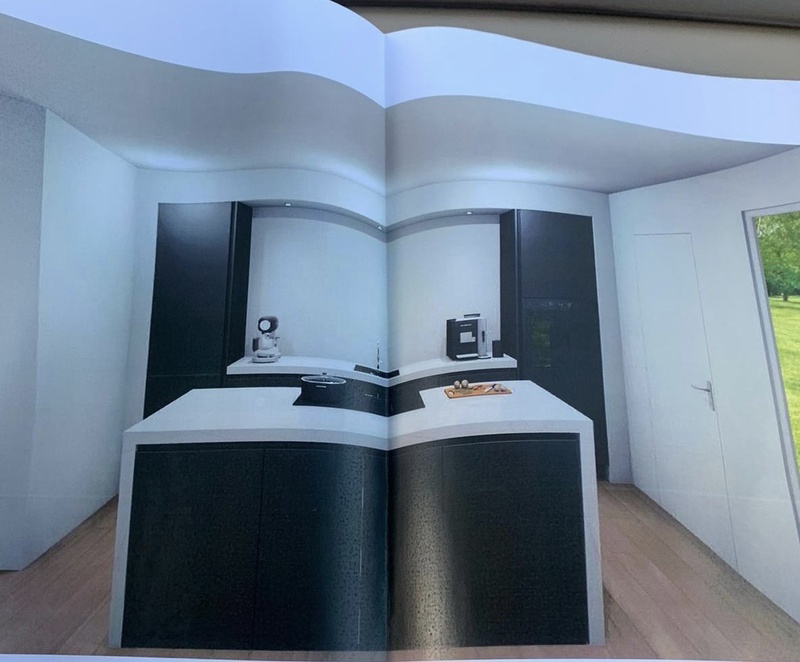

Bedankt voor je feedback. Die afsluitbare nis voor de koffiemachine heb ik ook overwogen. Uiteindelijk ook laten vervallen omdat het zo praktischer is als de de machine dicht bij de wasbak en kraan kan staan. Een aparte wasbak en kraan voor bij de koffiemachine is dan weer te kostbaar en pakt te veel ruimte.
Ik ben nog wel tot een alternatieve opstelling gekomen, hier beide opties naast elkaar, links een alternatief, rechts het oorspronkelijke idee:

Ik zou voor t nieuwe idee (links) gaan, dat oogt een stuk rustiger, en ruimer

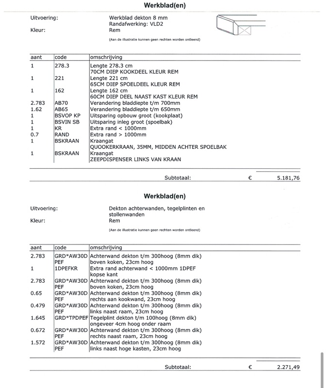

Ik las in mijn keukenofferte het volgende:
Afbeeldingslocatie: https://tweakers.net/i/oZz5O9WGwataX7zXkKVXwKQOn3I=/full-fit-in/4000x4000/filters:no_upscale():fill(white):strip_exif()/f/image/1oVD3E4fD8QI8FiFMPLXXBqJ.png?f=user_large
Betekent dat ze dan mijn quooker en vaatwasser niet aansluiten? :+ Volgens mij is dat niet gebruikelijk?
@Farmerwood @Linkser Is dit jullie ook opgevallen?

Staat er een regel boven niet dat ze apparatuur aansluiten? De vaatwasser dus iig wel?

Dit gaat puur over het leidingwerk, ik denk niet dat ze je zonder aangesloten vaatwasser of quooker laten zitten ;)

Lijkt mij ook dat dit gaat over het niet:
- trekken van draden in loze leidingen (bijplaatsen groep, etc)
- monteren WCD op vd draad
- afmonteren van afgedopte water leidingen
Etc.
Als jij de leiding met kabels (kookplaat), waterleiding of een afgemonteerde WCD hebt liggen op de juiste plek, zullen zij hem aansluiten.

Dit staat er volgens mij bij ons ook in. Voor een meerbedrag (50 euro per apparaat volgens mij) sturen ze een monteur langs die wél gecertificeerd is. Zit uiteindelijk bij de totaalprijs bij ons in.

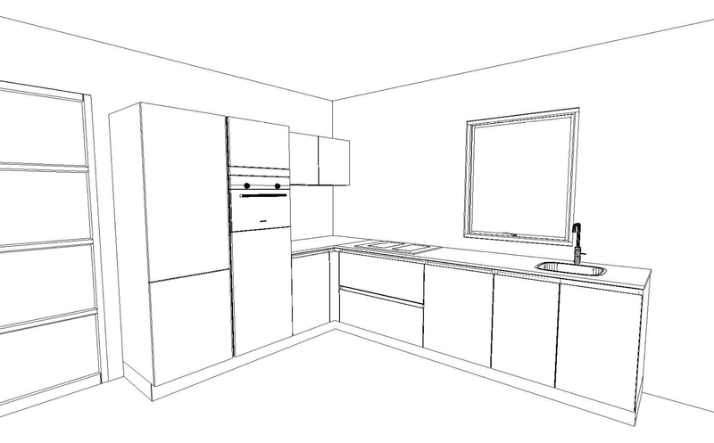

Hi All,
Ik volg dit topic al een tijdje, vanaf het moment dat we ingeloot waren voor een nieuwbouw woning.
Voor de woning is nu de handtekening gezet en hebben we de eerste gesprekken gevoerd met de aannemer over de keuken.Vanuit het project wordt er gewerkt met Siematic. De standaardkeuken zou een Siematic keuken zijn twv 15.000 eu. Als je de keuken casco neemt krijg je 11k terug. De 4k die dan verdampt is een grote ontmoediging om elders een keuken te halen. Standaard siematic keuken incl Siemens apparatuur waarbij de prijzen niet vermeld staan:
KI86V5SF1 -
CM585AMS0
SN61IX15TN
ED777FQ25E
Quooker flex 7l combi+
Foto van de standaard keuken:
Afbeeldingslocatie: https://tweakers.net/i/H5hTZ_0ufl-8H9ceM6YtyLfYJHI=/800x/filters:strip_exif()/f/image/5WTVh3zEMX40Ei48JpLe4t1I.png?f=fotoalbum_large
Op basis van onze wensen is de verkoper met een tekening gekomen, prijskaartje ? 25k. Een stuk duurder dan wij hadden verwacht. Erg onduidelijke offerte waarbij er eigenlijk alleen prijzen bij de apparaten stonden:
CB875G0B2 - 1189
CM836GNB6 - 1299
ED777FQ25E - 2499
SN61IX15TN - 549,00
KI86V5SF1 - 699,00
Quooker flex 7l combi+ - 1475
Erg slechte render van de keuken:
Afbeeldingslocatie: https://tweakers.net/i/_mnFoSERY6DyzT9hg92APmqpnmo=/800x/filters:strip_exif()/f/image/YVmlEgEB5CeUNy4XO09cVFPQ.png?f=fotoalbum_large
We vinden het erg duur en vragen ons eigelijk af of we niet te duur uit komen. Verder vind ik de indeling niet heel tof. We hebben op zich veel speelruimte de keuken zou feitenlijk overal kunnen staan, enige eis is dat hij niet te zien is vanaf de woonkamer:
Afbeeldingslocatie: https://tweakers.net/i/j9IJmknUFSDiktXxjdrCyT0bU9Y=/full-fit-in/4000x4000/filters:no_upscale():fill(white):strip_exif()/f/image/m5UgUYf1iXAUcYtyfCWPvRkC.png?f=user_large
TLDR: Keuken bij aannemer (merk: Siematic) voor 10k(25k - 15k) of casco nemen en met 11k op zak naar een andere keuken op zoek gaan. Tips over andere indeling zijn welkom.

11k terug krijgen en ‘maar’ 4k laten verdampen klinkt niet eens als een hele slechte deal. Geeft wel lekker veel vrijheid om elders te shoppen.
Hoeveel korting wordt er gegeven op de Siemens apparatuur ten opzichte van de adviesprijzen?
Verder kan het best zo zijn dat een Siematic keuken van dit formaat 25k kost. Welk lijn is het en welke type fronten worden er gebruikt?
Blader even terug in het topic, ik heb afgelopen week de prijs van onze Siematic opstelling geplaatst.
Welke Siematic dealer is aangesloten?

Ik ben zeker geen architect/interieur expert, maar de ruimte lijkt groot genoeg om eventueel voor een eiland opstelling te gaan als dat iets is dat je mooi vindt? Gebruik je je ruimte wat meer. Je hebt best wel wat ramen zo te zien? Houd het ruimtelijk / luchtig ondanks een eiland.
edit: ik zie op de plattegrond niet hetzelfde als de render? 8)7

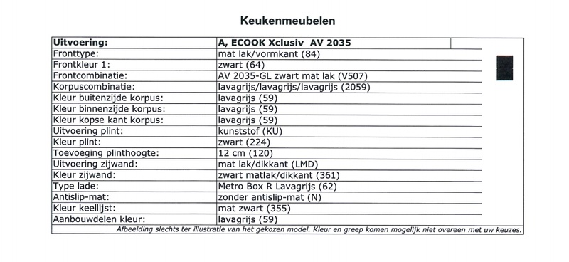

Ook ik volg dit forum al een hele tijd. Vooralsnog lijkt onderstaande tekening onze keuken te gaan worden. In het eiland willen wij de kastjes helemaal tot de grond laten lopen. Mijn vraag is: is dit verstandig ivm stofzuigen rondom het eiland en het evt beschadigen van de kastjes? Verdere aan of opmerkingen zijn natuurlijk welkom.
Het werkblad is een noblesse white(composiet). Ik heb de foto nog niet via de mail ontvangen, dus excuses voor de mindere kwaliteit. De kastjes zijn ultra mat zwart.
Afbeeldingslocatie: https://tweakers.net/i/-7y8KLztI6U_UTkadyIVsggfJSk=/800x/filters:strip_icc():strip_exif()/f/image/nRmbNUoGTZWDltLngnAQ43UA.jpg?f=fotoalbum_large

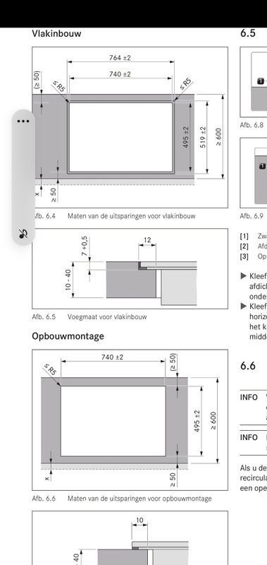

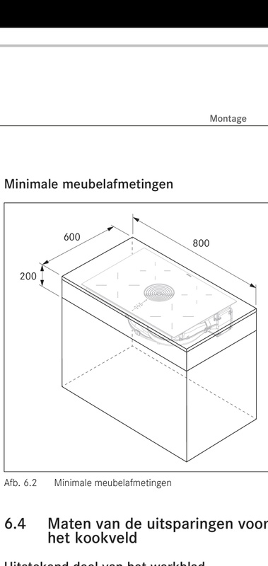

Hulpvraag;
Geschikte recirculatie inductiekookplaat met ingebouwde afzuiging in werkblad van 60cm diep.
Onze keukenzaak geeft aan dat Bora pure niet mogelijk is in een een 60cm diep werkblad. Ruimte voor 65cm blad is er niet ivm raam.

Iefkeuken schreef op vrijdag 5 maart 2021 @ 20:19:
Hulpvraag;
De keukenzaak adviseert AEG IDE842431B als enige optie.
Zelf had ik Pelgrim IKR4082M gevonden. Deze schijnt te passen; maar gaat tegen het advies van de keukenzaak in.
Kennen jullie alternatieven of heeft iemand ervaring met 60cm diep werkblad en pelgrim/aeg kookplaat?
Alvast dank,
Ivo
@lefkeuken dit is wat ik vind wat de minimale meubel moet zijn voor een bora. Staat ook op hun site. Lijkt of de keukenzaak jouw die aeg perse wil verkopen. Volgens mij moet die bora gewoon passen. Afbeeldingslocatie: https://tweakers.net/i/-EJkflVGOW0gjLI5zHkhQNT6xjc=/x800/filters:strip_icc():strip_exif()/f/image/64OfCB0qkTWs0BBCd7Ea4AbK.jpg?f=fotoalbum_large
Afbeeldingslocatie: https://tweakers.net/i/G2OlT_vmm2pRdlVpcrFYvc03gBw=/x800/filters:strip_icc():strip_exif()/f/image/03v3C3D2o1zBnREz2i7ebE1w.jpg?f=fotoalbum_large
[ Voor 13% gewijzigd door Jackpuyn op 05-03-2021 20:31 ]

Deninho85 schreef op vrijdag 5 maart 2021 @ 20:08:
Je vloer meot 100% recht zijn en de kastjes moeten niet zakken, anders gaan ze na een tijdje niet meer open.
Zie ik nu verticale greeplijsten bij de oven en (neem ik aan) koelkast? Dat zou ik aanpassen, behoorlijk storend.
Persoonlijk niet zo'n fan van 2 losse hoge kasten aan beide kanten van de wand, hierdoor heb je ook 2 verticale greeplijsten. Mocht je dit echt zo willen zou ik grepen overwegen op die hoge kasten. Nu lijken het van die 'torentjes'.
Daarnaast vind ik (geen feit, maar een mening) het mooier als je de hoge kasten aan elkaar verbind met bovenkastjes. Ik weet dat de meningen daarover zijn verdeeld.
Maar eigenlijk zou ik hier gewoon kiezen voor 2 hoge kasten aan één zijde.

Bedankt voor jullie reacties. Wij wilden inprincipe ook de 2 lange kasten naast elkaar, maar dit werd niet zo mooi omdat de keuken tussen 2 muren komt. Wat betreft de grepen, goed punt om daar nog een keer goed naar te kijken.

Ik ken jullie situatie natuurlijk niet, maar eventueel al aan gedacht om in de keuken, die toch best ruim is, ook een bureauhoekje te voorzien? Voor kinderen die huiswerk willen maken terwijl iemand kookt of zo?
Afbeeldingslocatie: https://tweakers.net/i/MRVyP_K0KeP9z-VcXo0mC8WcV0I=/full-fit-in/4920x3264/filters:max_bytes(3145728):no_upscale():strip_icc():fill(white):strip_exif()/f/image/Lj7sAP61KZHi6jO1aOlBsPZ3.jpg?f=user_large
In de huidige keuken hebben wij kastjes die bijna volledig tot de grond doorlopen. Plint van 2 cm geloof ik. Aan de ene kant van het eiland kastjes, andere kant lades. Geen enkel probleem. Mooi!

Afgelopen week hebben we een offerte gekregen voor een nieuwe keuken, ik ben benieuwd hoe jullie hierover denken.
Het gaat om een U keuken van 3,50 (muur tot muur) bij 2,80 (muur tot muur) bij 3,45.
Apparatuur:
- Quooker Pro 3 met de Flex kraan
- Bora Professional 3.0 All Black incl ULB3X
- Miele oven H 7860 BPX
- Miele vaatwasser G 7960 SCVi AutoDos
- Miele koelkast K 37672 iD
- Miele vriezer FNS 37402 i
- Franke Bolero plus BXX spoelbak
- Afvalemmer Lanesto 30l
- Quooker zeepdispenser
- Lanesto LED 2 stuks onder de bovenkasten
Kasten ECOOK Xclusiv line matzwart
Blad Dekton 8mm kleur REM. Blad 70 diep aan zijde van Bora en andere twee delen 60 cm diep, inclusief smetplinten van 23cm hoog ook Dekton.
Offerte 29K
Iemand iets zinnigs te zeggen over de keuzes en/of prijs?

Je mist alleen de zijwanden. Verder is dit een hele keurige opstelling. Ik zou wel de achterwand minder hoog maken.

Ik heb het eea uit de offerte toegevoegd, volgens mij hebben ze daar wel over nagedacht hoop ik.
