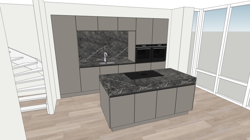

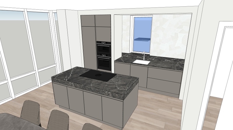

Goedemorgen,
We zijn bezig met het ontwerp van de keuken en hebben een eerste concept ontvangen. Zouden jullie feedback willen geven? Voor de keukenwand geldt dat er mogelijk 1 hoge kast af moet om een eiken balk zichtbaar te maken.
Afbeeldingslocatie: https://tweakers.net/i/4BmPWy0ApNS3i-35fG256lwhjZY=/800x/filters:strip_icc():strip_exif()/f/image/vAivLToEwy7rzwxbQPioXlds.jpg?f=fotoalbum_large
Afbeeldingslocatie: https://tweakers.net/i/KhbijgicY68vGWnixSTMGgfe_Kk=/800x/filters:strip_icc():strip_exif()/f/image/7FSd44hT3S4troTKWBsLIkcC.jpg?f=fotoalbum_large
Afbeeldingslocatie: https://tweakers.net/i/3GYmQ2Kt2Gwg-VR0SuWLNvlx-VY=/x800/filters:strip_icc():strip_exif()/f/image/2TE4u0cjNpyxmXBP9JK27CCN.jpg?f=fotoalbum_large

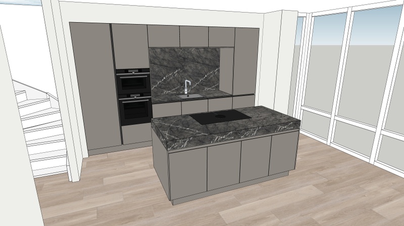

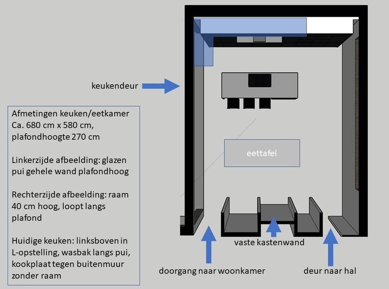

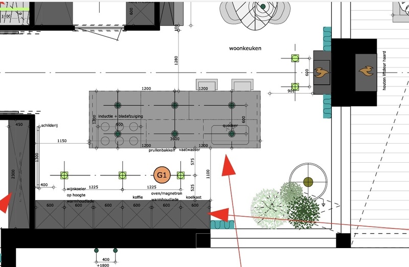

Sinds enige tijd ben ik mij aan het oriënteren op een keuken voor onze nieuwe woning. Ik heb zelf een indeling bedacht maar heb het gevoel dat ik een vastloop in dit idee en geen andere mogelijkheden kan zien. Ik ben benieuwd of iemand een creatieve ingeving heeft voor een alternatief:
Afbeeldingslocatie: https://tweakers.net/i/kdqcE9hmRJyES8bxxX_V0bGdDnw=/800x/filters:strip_icc():strip_exif()/f/image/RWZgU71ZQGQyw1m8Nk7zzRji.jpg?f=fotoalbum_large
Het is een aardige ruimte, rechthoekig. Ik moet enigszins rekening houden met de positie van de huidige aansluitingen voor water/afvoer en stroom, dat betekent dat de keuken aan de buitenmuur (bovenkant op afbeelding) moet komen.
Zelf kom ik elke keer uit op een hoge kastenwand langs de muur, met parallel een eiland met bar, daar parallel aan de eettafel. Om interactie met gasten te behouden heb ik het kookgedeelte in het eiland, bij de spoelbak meestal rommel dus die heb ik in een nis aan de wand bedacht, wat ook fijn is met de afvoer en daar kan dan de koffiemachine ook staan. Voorkeur voor een traditionele afzuigkap gezien ik met een koof naar de buitenmuur kan. Ik heb nu een circulatiekap en ben niet gecharmeerd de rook walmen en vocht wat blijft hangen. De woning is wat ouder en heeft ook geen balansventilatie waar ik rekening mee moet houden.
Ik heb een dergelijke opstelling ook uit laten rekenen in matzwart/greeploos en kom rond 27.500 (Keller) en 28.500 (Systemat) uit met de volgende apparatuur (los 12.500 via keukenloods):

Iemand een goed idee voor een alternatieve indeling?

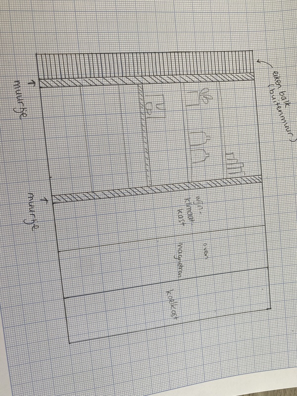

Peacefield78 schreef op maandag 1 maart 2021 @ 09:21:
Goedemorgen,
Mooie keuken. Hoeveel ruimte blijft er over voor de kastenwand als die eigen balk in het zicht moet komen?
Wellicht is het nog een idee de ovens en de wijnkoeler naast elkaar te plaatsen. Miele schijnt dit het beste te doen qua uitlijnen van de apparaten. Afbeeldingslocatie: https://tweakers.net/i/LRJhAidXkV_J0vdEXblu5WP6GOo=/full-fit-in/4920x3264/filters:max_bytes(3145728):no_upscale():strip_icc():fill(white):strip_exif()/f/image/zgXsXNcblK0W3tC3QLq9rJ91.jpg?f=user_large

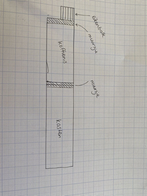

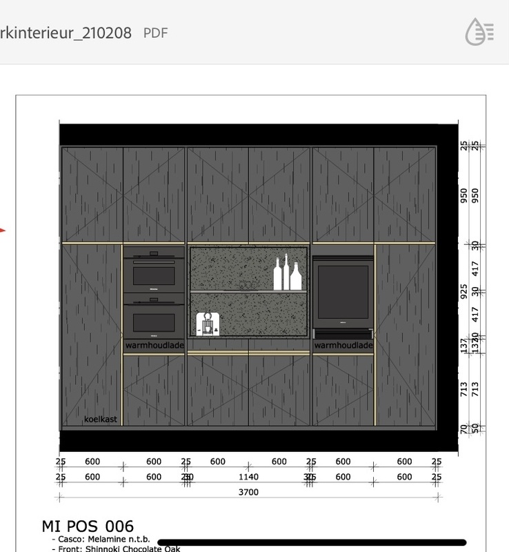

SquareOne schreef op maandag 1 maart 2021 @ 12:24:
Wellicht is het nog een idee de ovens en de wijnkoeler naast elkaar te plaatsen. Miele schijnt dit het beste te doen qua uitlijnen van de apparaten. [Afbeelding]
@SquareOne De balk is max 30 cm. Dan blijft er dus 330 cm over. Ik heb zelf bijgaande schetsjes (sorry, ik kreeg ze niet gedraaid) gemaakt. Het idee was dan om de koffienis met een soort ombouw af te scheiden van de andere kasten. Eventueel kan er dan aan de rechterkant van de kasten ook een 'muurtje' gemaakt worden, en er kan echt een ombouw gemaakt worden door ook aan de bovenkant ombouw te maken, in plaats van kasten tot het plafond (280 cm).
In mijn eigen schetsje was ik inderdaad uitgegaan van de Mielecombinatie zoals jij plaatste.

SqnLdr schreef op maandag 1 maart 2021 @ 12:23:
Quooker Combi CUBE Flex Zwart
Franke Kubus 2 KNG 110-52 Fragranite Onyx
Siemens SX65Z800BE + variolade
Siemens EX907LXV5E
Siemens LR97CAQ20
Siemens HM876G0B6
Siemens CS856GNB7
Siemens BI830CNB1
Liebherr IKBP 3560 Premium BioFresh
Liebherr SIGN 3576 Premium NoFrost
Wat een mooie ruimte voor een keuken.
De opstelling hoge kastenwand, eiland, grote tafel zou ik zo laten.
En omdat je voldoende ruimte hebt voor hoge kasten, zou ik ook die nis zo laten. Daar heb je ook hele goede argumenten voor. Prima zo.
Maar je wilt alternatieven: Een alternatief is natuurlijk om de spoelbak toch in het eiland te plaatsen. Je hebt ruimte genoeg.
En dan kun je de kastenwand helemaal dicht maken, of met een koffie nis die afgesloten kan worden met deuren die je helemaal weg kunt schuiven. Dat is een kwestie van smaak.
Er staan 3 krukken aan de bar. En ik snap ook daar de argumenten voor.
Maar je maakt je eiland echt een stuk strakker als je die weglaat. De tafel staat voldoende dicht bij om contact mee te hebben. Opnieuw een kwestie van smaak. Ga je voor de looks of voor praktisch.

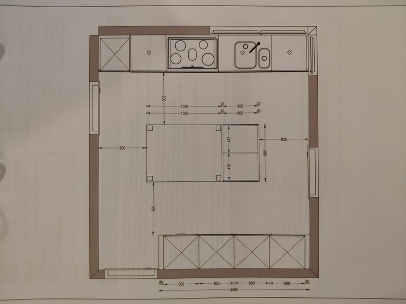

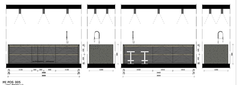

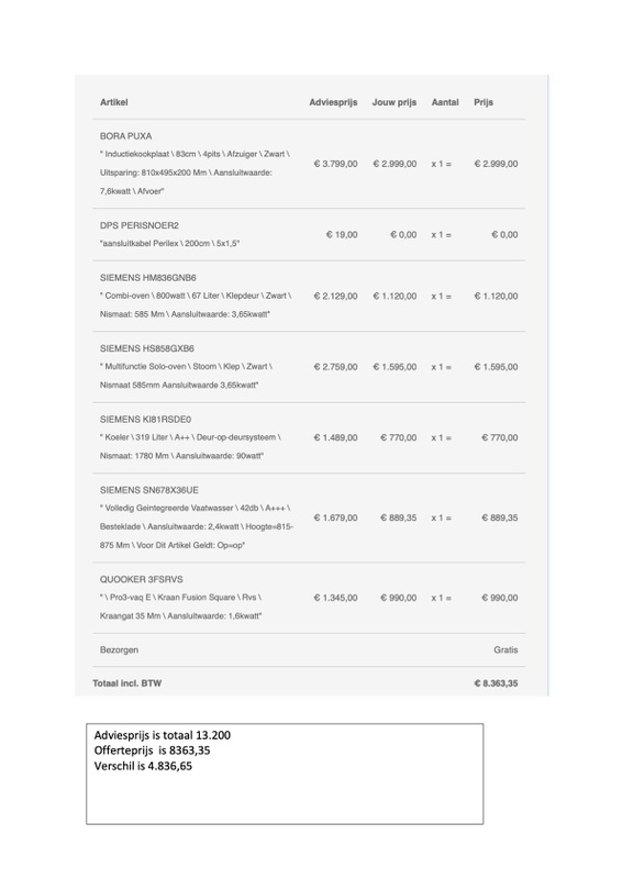

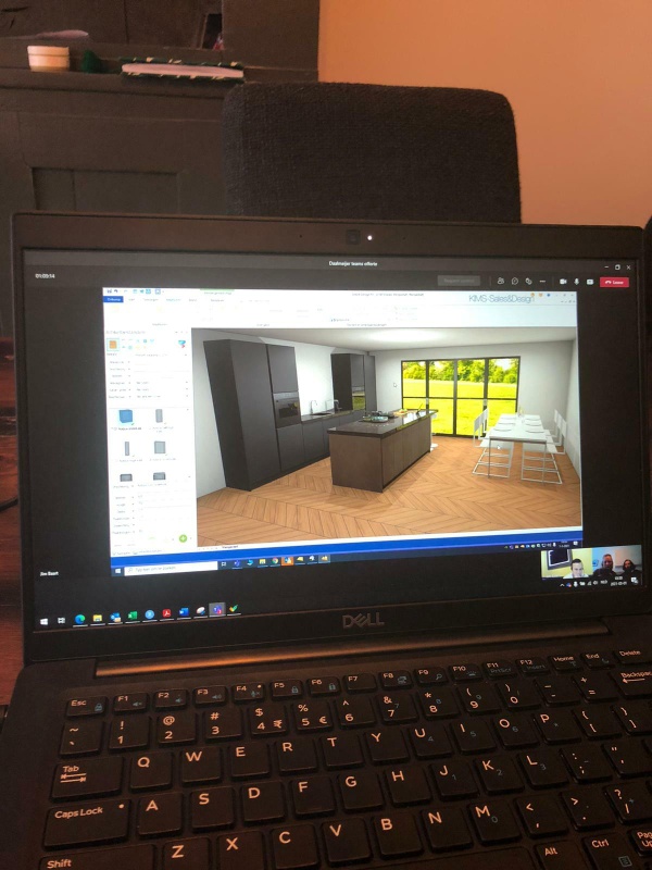

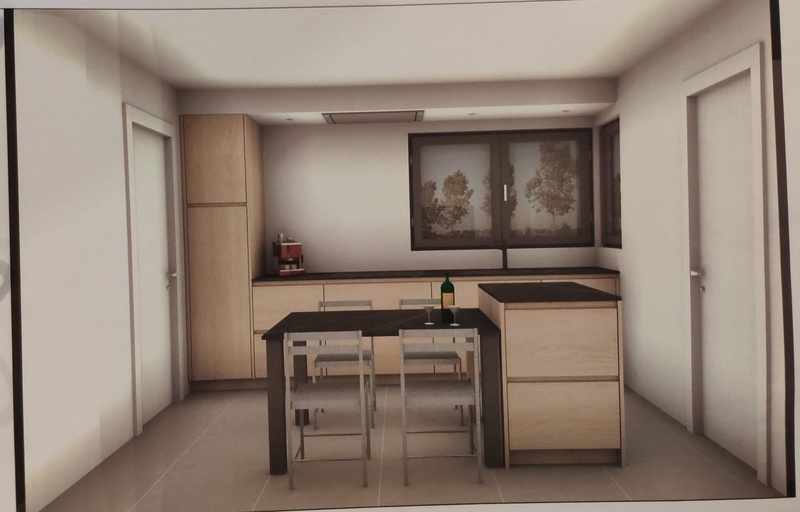

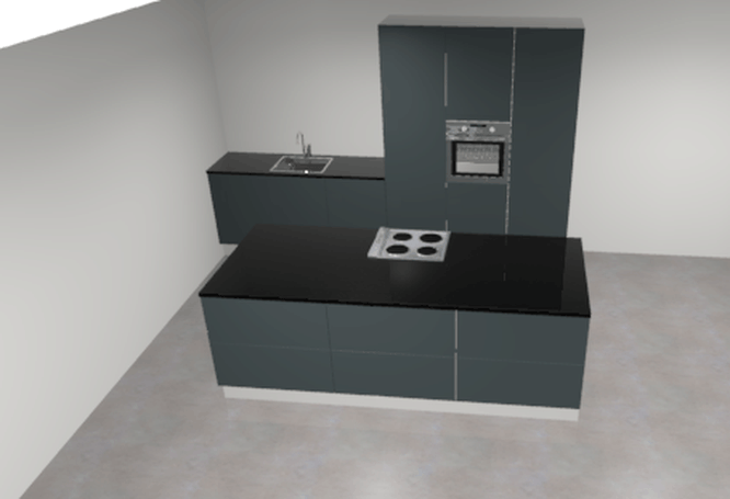

Beste tweakers,
Ik volg al een tijdje dit forum om wat kennis op te doen voor onze nieuwe keuken. Na lang wachten ivm de corona lockdown hadden wij deze ochtend ons eerste gesprek via teams met Bemmel en Kroon.
Na eerst onze wensen te hebben benoemd begon de verkoper een tekening te maken mbv zijn programma. So far so good, de verkoper luisterde goed naar onze voorkeuren. Zo veel zelf dat ik soms voor me gevoel te weinig advies/verbeterpunten kreeg te horen. Het uitzoeken van apparatuur ging een beetje snel. Waarbij hij naar hun eigen site ging daar Bosch en Neff filterde en de apparatuur uitkoos. Nu maakt het model mij niet zoveel uit zolang het maar stil is en goed werkt. Maar dit ging dusdanig snel dat ik mijn twijfels heb of wij nu de beste apparatuur krijgen ipv de apparatuur met de hoogste winstmarge.
Toen het einde naderde kwam hij met twee frontjes aanzetten. Iets wat we natuurlijk moeilijk kunnen zien via de laptop. En uiteindelijk kwam daar een prijs uitrollen, je raadt het al deze was te hoog. Maar ze konden nog wel een korting geven. Hier gaven wij aan dat we graag een keer de keuken in het echt willen zien en voelen voordat we een beslissing zouden maken.
Dat is waar het een raar gesprek werd. Het was namelijk niet mogelijk om langs te komen zodat we konden kijken. We konden alleen langkomen om te tekeken, dan zouden we de frontjes nog wel mogen zien. Toen volgde een kleine discussie over klant centraal stellen. En dat we geen keuze kunnen maken zonder zowel keuken A als keuken B te hebben gezien. Maar uiteindelijk stonden we naar 3 uur met lege handen en zonder offerte van B&K.
Dat is waarom ik nu jullie om hulp wil vragen. Alle input is welkom, op deze manier hoop ik nog beter voorbereid te zijn op onze volgende afspraak. _/-\o_ _/-\o_

De prijs van B&K was overigens ongeveer 24.500 voor een y-line en met korting 21.500, zonder montage.

  • Greebs
  • Laatst online: 28-11 21:14
Greebs
inert
Tsja, lastig. Het ligt er ook aan wie je treft en welke vestiging lijkt het. Wij hebben de kleur (die bepalend was) van een frontje wel vrijblijvend kunnen bekijken. Deze verkoper gooit zijn eigen ruiten in...
Overigens heb je het eerst over merk keuken: next/systemat, maar je hebt het qua offerteprijs over een Y-line?
  • Wanne-B88
  • Registratie: Februari 2015
  • Laatst online: 17-07 22:46
Toch bijzonder dat mensen het óke zouden moeten vinden om een keuken van 20k te kopen zonder het materiaal eens in het echt gezien te hebben. Ik zou het ook niet doen, al snap ik dat je onder tijdsdruk soms het gevoel kan hebben geen andere keuze te kunnen maken.
Inhoudelijk kan ik er niet zoveel over zeggen, het enige wat mij opvalt zijn de twee ovens die zo ver van elkaar zijn geplaatst. Is het niet praktischer om die boven/direct naast elkaar te plaatsen? Overigens zal bij ons over enige tijd een soortgelijke indeling worden toegepast:

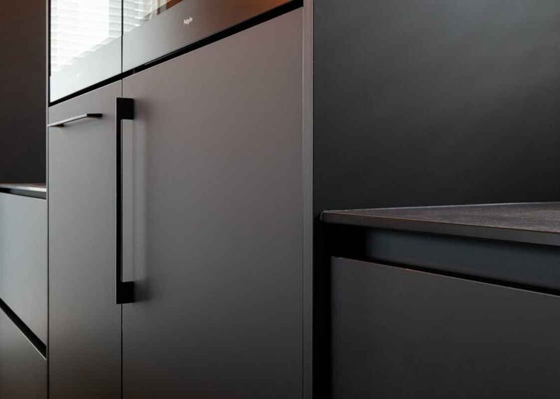

Kapitein Merijn schreef op zaterdag 27 februari 2021 @ 22:05:
Wat je waarschijnlijk bedoelt is dat er een lijstje in de bodem is gefreesd om de deur te openen.
Houd er dan rekening mee dat de bodem van de bovenkasten in een andere kleur is. Aangezien ze zo hoog hangen is dit niet heel fraai.
Wat vind je van de greep in de deur van de koelkast?
Sorry voor late reactie.
vind die greep oplossing die @SquareOne aanhaalde erg mooi voor de koelkast. Nog kijken of ik dit kan laten doen. ;-) wel erg strak!
Vwb jouw opmerking over kastkleur. onder die kastjes zit dus een afdekplaat zelfde als het front.
De deurtjes aan de voorkant worden dan hoger zodat ze wel mooi gelijk lopen en dan indd grepjes gevreed.

  • Laatst online: 31-03-2022
MB3 schreef op maandag 1 maart 2021 @ 20:11:
SIEMENS SN636X01JN staat voor €599 op de keukenloods site en heeft een rvs kuip....
@MB3 klopt is een ouder model. Maar dat maakt niks uit natuurlijk. Bedankt voor de tip

SquareOne schreef op maandag 1 maart 2021 @ 20:09:
Reken met +/- 40% korting op die adviesprijs en je zit ook met een vaatwasser van €1200 goed :)
@SquareOne bedankt weet ik waar over ik moet onderhandelen.

  • SquareOne
  • Laatst online: 09:20
SquareOne
Jackpuyn schreef op maandag 1 maart 2021 @ 20:24:
Gaat uiteindelijk om totaalplaatje. De keukenzaak moet uit de combinatie van kasten, werkbladen en apparatuur een bepaalde marge halen.
Omdat 40% korting op Siemens apparatuur een beetje de norm lijkt in keukenland maken ze daar uieindelijk maar weinig marge op. Die marge zit vervolgens weer verwerk in de kasten en bladen; reken jezelf dus niet gelijk rijk als er 40% korting op apparatuur op je offerte staat.

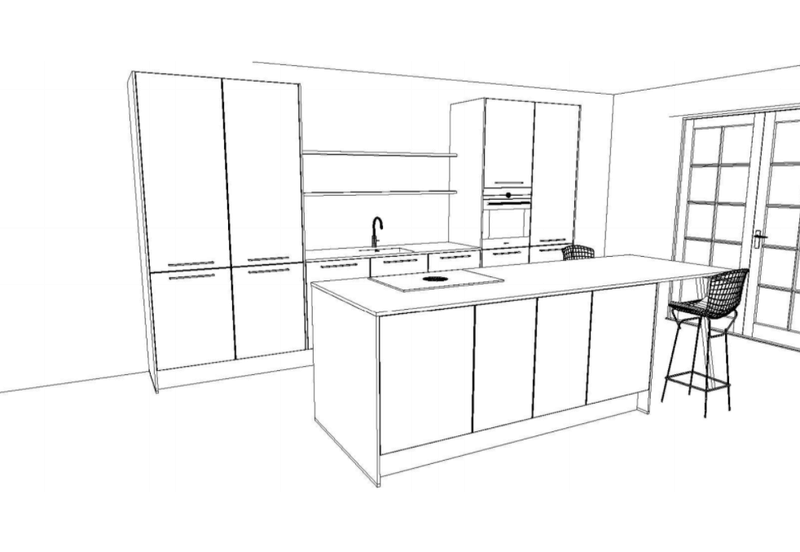

SquareOne schreef op zondag 28 februari 2021 @ 21:21:
Lang verhaal kort: raam in nieuwbouwwoning blijkt hoger te zitten door verkeerde tekening aannemer waardoor de beoogde koof/ombouw in originele plan niet meer past. Raam aanpassen is niet mogelijk.
Originele plan: waarop ook onze offerte is gebaseerd
[Afbeelding][Afbeelding]
Alternatief 1
Keukenzaak die we gesproken hebben is met het voorstel gekomen om twee kasten van 39cm bovenop de hoge kasten te plaatsen. Op zich prima voorstel maar de koof/ombouw boven het raam wordt zo relatief dun wat naar mijn idee iets minder fraai oogt. Daarnaast is de verhouding tussen hoge kasten en lage kasten wat minder in balans.
De aannemer heeft ons laten weten dat we de keuken eventueel ook nog naar de overkant mogen verplaatsten (uiteraard tegen meerprijs...). Daarmee zijn er wel veel meer opties.
Alternatief 2
Originele plan spiegelen naar de overkant. Vraag is dan of we de hoge kasten links of rechts plaatsen.
Afgelopen dagen heeft mijn vriendin een aantal plaatjes gezien van compleet andere opstellingen die haar aanspreken (ik vind het ook zeker niet lelijk, maar wel een hoop nieuw uitzoekwerk, en meer kasten dus duurder…):
Alternatief 3: middelste lage kast is spoelkast
Alternatief 4: middelste lage kast is spoelkast
Vragen
  • Alle tips en advies welkom
  • Is het lijnenspel logisch
  • Zijn de alternatieve opstellingen, met name 3 en 4, praktisch
  • Ovens naast of boven elkaar in deze opstelling?
Wat plaatjes waarop alternatief 3 en 4 is gebaseerd:
Follow up op bovenstaande post.
Zijn er meningen t.a.v onderstaande opstellingen. Wat heeft de voorkeur en waarom?
Aan de kookzijde van het eiland zitten ladekasten 60-80-60.
Afbeeldingslocatie: https://tweakers.net/i/49bnJws8vlLRYIqZcmU64lg3LZc=/800x/filters:strip_icc():strip_exif()/f/image/tDPrAke7cFtUWGolJ2B0zfBH.jpg?f=fotoalbum_large
Afbeeldingslocatie: https://tweakers.net/i/C2KKZK45lsoaMO82O2fvlykGKSk=/800x/filters:strip_icc():strip_exif()/f/image/DfpZxLXkNE0gHhnl18zhCAXY.jpg?f=fotoalbum_large
Note: hier moet nog een greep op de deur van de koelkast (links)
Afbeeldingslocatie: https://tweakers.net/i/Q7_nMyei2PjZh0l-EwwpadWGDNI=/800x/filters:strip_icc():strip_exif()/f/image/Qp6QDgIUc7EPjDNgsitl6Gvy.jpg?f=fotoalbum_large
Let niet op de kleuren (ik weet dat er wat inconsistenties zijn), kleur blad en kasten kan ook anders worden.
  • ppatrick
  • Laatst online: 11:36
Ovens naast elkaar lijkt mij mooiste. Is de rest van de keuken greeploos?

  • Barry|IA
  • Laatst online: 23-06-2022
SquareOne schreef op maandag 1 maart 2021 @ 22:12:
Ik vind opstelling 1 de mooiste.
Het is persoonlijke smaak, maar ik vind optie 2 en 3, waarbij het keukenblok is ingesloten als nis altijd een hoog bedrijfskantine gehalte hebben. Ik kan dit verder niet onderbouwen, maar ik vind het zelf niet zo fraai.
Ik zou zelf dus voor optie 1 gaan, waarbij de fronten aan de eettafel kant helemaal tot aan de vloer doorlopen.
“Nothing changed since the 70s. Nothing. Except people train not that hard”. - Tom Platz
  • sNielz123
  • Laatst online: 26-11 13:13
@SquareOne : Ik vind de ovens naast elkaar het mooiste. Vormt veel meer 1 geheel.
Als je 2 hoge kasten neemt wil je er dan perse een ombouw omheen?
Maar op het werk en bij de voetbal zit ik dan ook het liefste in de kantine dus misschien dat daar mijn voorkeur uit voorkomt als ik Barry mag geloven :)
  • SquareOne
SquareOne
Barry|IA schreef op maandag 1 maart 2021 @ 23:04:
Thanks. Het bedrijfskantine gehalte argument heb ik inderdaad meegenomen bij het maken van de opstelling. Had ook een versie geprobeerd met ondiepe kasten tussen de hoge kasten maar daar krijg ik dat gevoel meer. Op deze manier vind ik juist dat het een mooie geheel wordt. Die bovenkastjes hebben volgens mij overigens weinig praktisch nut, gevoelsmatig zit er voldoende bergruimte in de keuken en deze kastjes zitten volledig boven je hoofd.
Ten aanzien van optie 1. Hier zijn bovenkasten van 39cm geplaatst bovenop de hoge kasten om voldoende hoogte te creeren om de ombouw nog boven het raam langs te plaatsen. Verhouding hoge kasten en lage kasten vind ik bij deze opstelling iets minder mooi.
Fronten niet tot op de grond bij het eiland is een bewuste keuze. Terugvallende plint rondom het eiland vinden we mooier. In het geval van stollen tot op de grond zou ik het wel overwegen.

  • Linkser
  • Registratie: Oktober 2019
  • Laatst online: 28-11 21:19
SquareOne schreef op dinsdag 2 maart 2021 @ 10:06:
Dank voor de tip, maar push to open koelkast is voor ons no go. Vandaar ook het andere ontwerp met de greeplijst naast koelkast en ovens onder elkaar. Dan heb je geen greep nodig.
Ik weet niet of je echt anti greep ( :+ ) bent maar wij hebben dus een semi greeploze keuken.
Dat kan echt heel gaaf staan, voor ons is het niet storend
Ao verwerkt onze interieurbouwer dat meestal.
Afbeeldingslocatie: https://tweakers.net/i/ZYL1NLCDpY7xwveEQejwFazc55A=/full-fit-in/4920x3264/filters:max_bytes(3145728):no_upscale():strip_icc():fill(white):strip_exif()/f/image/Ro50Iymn1XMmSwNmjXgj16Qx.jpg?f=user_large
Ik vind een greeplijst bij een koelkast of hoge kasten juist meer storend, maar dat is uiteraard helemaal persoonlijk :)

  • SquareOne
SquareOne
Linkser schreef op dinsdag 2 maart 2021 @ 10:18:
Nee hoor, ik vind een greep best fraai zolang het een mooie greep is. Die van jouw afbeelding is een erg mooie greep! Grepen zowel horizontaal en verticaal is dan weer minder mijn ding, ondanks dat het heel praktisch kan zijn.

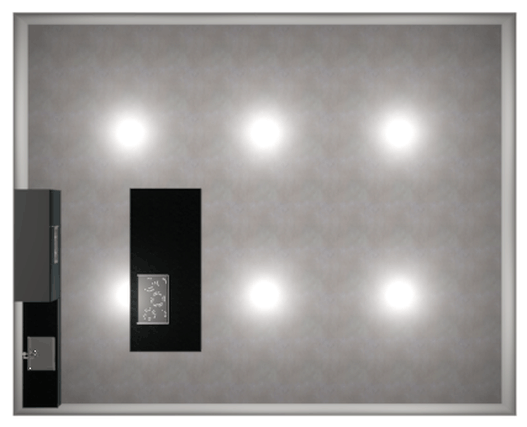

  • HillPiet
  • Registratie: Februari 2021
  • Laatst online: 05-05 12:35

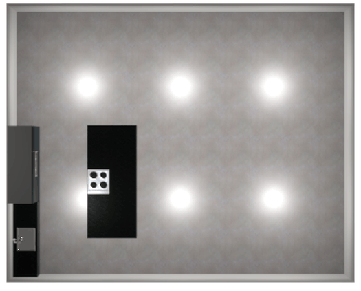

HillPiet schreef op zondag 28 februari 2021 @ 21:19:
Wij zijn momenteel bezig met het uitzoeken van een keuken voor onze woning die volgend jaar opgeleverd gaat worden. Na het lezen van dit topic ben ik erg enthousiast geworden over Systemat. Zie hieronder de opstelling:
Kasten
SYSTEMAT greeploos
  • Hoge kastenwand: AV6000-GL Zwart MAT
  • Kasten aanrecht/keukeneiland: AV6000 Kristalwit
Werkblad
  • Composiet 20mm, kleur 961P Oscuro
Apparatuur
  • Bora PUXU
  • Siemens Oven met Stoom HS858GXB6
  • Siemens Oven met Magnetron CM876G0B6
  • Siemens warmhoudlade BI830CNB1
  • Siemens koelkast 178cm KI81RADE0
  • Siemens Vriezer 178cm GI81NACF0
  • Siemens Vaatwasser SN63HX30AE
  • Kuppersbusch wijnkoeler 2 zones FWKU18000S
  • Quooker Pro 3 3XBLK
***members only***
Schetsen
De kastjes onder het aanrecht moeten wit worden (itt zwart in de schets hierboven)
Ik heb zelf ook een schets gemaakt mbv Floorplanner. We willen een halfdiepe ombouw rondom het aanrecht. Hoe we achterwand bij het aanrecht verder opvullen (bijvoorbeeld een plank met spotjes) zijn we nog niet helemaal uit.
Vragen
• Een hoekbar lijkt ons erg leuk, maar we twijfelen nog over bovenstaande opzet (hout icm composietblad) en een opzet waarbij we het werkblad door laten lopen zonder extra houten blad (en dan bijvoorbeeld een 8cm dik blad). Hebben jullie nog ideeën?
• De Systemat AV6000 heeft onze voorkeur boven de AV2135 serie, maar is wel gevoeliger voor krassen. Met jonge kinderen is het misschien een logischere keuze om voor de AV2135 te gaat. Iemand ervaring met de AV6000 frontjes en krassen?
[/list]
Verder nog tips/ideeën?
Heeft een van jullie ideeën voor bovenstaande keuken? Wat vinden jullie van de opstelling?
  • Greebs
Greebs
inert
HillPiet schreef op dinsdag 2 maart 2021 @ 10:59:
Ik vind het moeilijk volledig te beoordelen van de geleverde beelden. Heb je ook een plattegrond of afmetingen van de ruimte(s)?
Zelf zou ik denk het spoelgedeelte verplaatsen naar de achterwand, waar nu ook de koffiemachine ingetekend staat. Vervolgens de kookplaat ook wat centraler op het eiland plaatsen. (Als je nu aan het bargedeelte zit kijk je constant tegen die kraan aan, en er is weinig ruimte rondom de spoelbak zelf.) Wijnklimaatkast zou ik dan ook die kant uit verplaatsen, dat maakt je eiland veel strakker om te zien vanuit de woon/eetkamer.

Aan degenen met goede ideetjes: Wat denken jullie van dit ontwerp?
De 2 grote lades in het mini-eilandje zouden er 2 halve bovenaan worden en 1 grote onderaan met binnenlade. "functie boven vorm"
Afbeeldingslocatie: https://tweakers.net/i/qJnNVVzPDo6zCcud-QbdBUphuFE=/800x/filters:strip_icc():strip_exif()/f/image/xTQanLtohhmj5tRwVhbh3nfu.jpg?f=fotoalbum_large
Afbeeldingslocatie: https://tweakers.net/i/oshqam_9sp4Tonxdovo18vES9EE=/800x/filters:strip_icc():strip_exif()/f/image/n1vAxuetJfaKbGWLH1PnX1Th.jpg?f=fotoalbum_large
Afbeeldingslocatie: https://tweakers.net/i/PNY3qDDTJwOTaTVtr8UCHGm6daM=/800x/filters:strip_icc():strip_exif()/f/image/K8sxhyPpyUMpErUszofc7gxY.jpg?f=fotoalbum_large
  • loeberce
  • Laatst online: 27-11 14:49
severijns schreef op dinsdag 2 maart 2021 @ 11:56:
Mooie materialisatie in ieder geval!
Ik vind dat eilandje naast de tafel er erg verloren bij staan, mede door het hoogte verschil. In de kastenwand jammer dat 1 greep een andere oriëntatie heeft tov de rest. En als laatste: ruimte links van de spoelbak lijkt me wat klein.
  • Marinos83
  • Registratie: Juli 2019
  • Laatst online: 28-11 15:21
Ik zou er een L van maken, dus aanrecht nog even doortrekken de hoek om tot aan de volgende deur. Dan daar ergens de kookplaat doen, zodat je ook niet meer de koelkast wat verloren in dat hoeje nodig hebt maar die mee kan nemen in de kastenwand. En dat eilandje laten vervallen. Misschien een ronde eettafel?
  • rvrrr
  • Laatst online: 24-11 20:23
Ik stoor me wel aan het gebrek aan werkblad/werkruimte. Je hebt alleen rechts v/d wasbak en links v/d kookplaat een stukje van ~60cm.
Moet die eettafel in de keuken staan, of is dit gewoon zitje voor erbij en zit er elders in je huis nog een tafel? En ik neem aan dat je koelkast helemaal links v/d kookplaat staat op dit moment?
Want dan snap ik die indeling van je hogekastenwand eigenlijk totaal niet. Of zit daar links ook nog een koelkast?

  • severijns
  • Laatst online: 19-10 20:36
rvrrr schreef op dinsdag 2 maart 2021 @ 13:09:
Dat klopt, dat hebben we al doorgegeven. Aan de raamkant hebben we qua werkruimte nu in totaal:
50cm + 50cm + 60cm
Ja, die eettafel voor 5 mensen moet absoluut in de keuken staan. Daar wordt 360 dagen per jaar gegeten.
Neen, de koelkast staat niet naast de kookplaat. Daar is een kast vol binnenlades om alle ingrediënten dichtbij te hebben. De koelkast staat waar hij nu ook staat, dicht bij de doorgang naar de zithoek: in de kastenwand helemaal links.
Helemaal rechts zit de espressomachine en in het midden de stoomoven en combi
  • severijns
Marinos83 schreef op dinsdag 2 maart 2021 @ 12:30:
De koelkast staat in de kastenwand, helemaal links. Daar staat hij nu ook en daar staat hij best handig.
Momenteel staat er een L. Die deur die daar getekend is, is eigenlijk geen deur maar een open doorgang.
Het aantal keren dat ik al tegen die tip van die L gelopen ben is niet meer op een paar handen te tellen.
  • severijns
loeberce schreef op dinsdag 2 maart 2021 @ 12:17:
Je hebt zeker een punt. En een aansluitende tafel die even hoog zou zijn als dat eilandje is veel mooier. Maar dan moeten er hoge stoelen gebruikt worden en die zijn niet comfortabel om na de maaltijd nog eventjes onderuit te zakken met een espresso en de afgelopen dag te bespreken.
De werkruimte tussen spoelbak en kookplaat is op deze tekening inderdaad veel te klein, dat zou ondertussen aangepast moeten zijn naar 50cm
|hoge kast| 50cm | kookplaat | 50cm| spoelbak | 60cm
  • Greebs
Greebs
inert
Naast wat er allemaal al genoemd is, zou ik zeker de greep 'linksonder' in de kastenwand op hetzelfde verticale niveau zetten als de rest van de onderste grepen daar.
Lastige ruimte verder, waar wel veel in moet. Als de eettafel ergens anders een plek zou kunnen vinden, was er nog wat meer mogelijk. Nu is het passen en meten, zeker wanneer elke centimeter aan keuken belangrijk is. Zou wel echt overwegen om die hoge kast links van de kookplaat nog te verlagen en meer werkruimte mee te pakken. Grootste aaneengesloten stuk werkruimte is nu dus 60cm begrijp ik uit jouw verhaal, en dit zit ingeklemd tussen de spoelbak en een muur. Dat is wel echt krap.

Ik dacht er qua indeling van de keuken uit te zijn. Maar er zijn toch twijfels.
Ik heb even via een keukenplanner een schetsje gemaakt.
Het wordt een kastenwand met nis en een eiland.
De kastenwand bestaat uit 3 lage kasten waarvan de middelste de spoelbak heeft. Daarna 3 hoge kasten met vaatwasser, oven en koelkast.
Het eiland wordt 270 (3x 90) x 110.
Op het eiland komt de kookplaat.
Met de opstelling zoals we die in het hoofd hadden, is de kookplaat best ver van de spoelbak af.
Een oplossing zou zijn om de kookplaat in het midden op twee kasten te leggen, dat scheelt zo'n 45 cm. Maar omdat de oven en kraan ook in het midden gecentreerd zijn, staat dat misschien wat raar.
Heeft iemand nog andere ideeën?
Spoelbak en kookplaat beide op het eiland hebben we bewust niet omdat het werkoppervlak dan klein wordt, en de vaatwasser is op hoogte in de kastenwand.
Afbeeldingslocatie: https://tweakers.net/i/S94S9mGEnkyRFeUy7opxUm8H90k=/full-fit-in/4000x4000/filters:no_upscale():fill(white):strip_exif()/f/image/6Ee8Gth3yXIxoaBsvNGMGV95.png?f=user_large
Afbeeldingslocatie: https://tweakers.net/i/cOvrawXfENyZU9uACjeLMYoeOlk=/full-fit-in/4000x4000/filters:no_upscale():fill(white):strip_exif()/f/image/uQFl0CcKxzQjaXAr6K6KJhtG.png?f=user_large
Afbeeldingslocatie: https://tweakers.net/i/ZqYGrZy2yDXy9jOnRvdzEgo9-xk=/full-fit-in/4000x4000/filters:no_upscale():fill(white):strip_exif()/f/image/thDMA9qBL2X0YRCex7YCOnO1.png?f=user_large
  • SquareOne
SquareOne
Lize167 schreef op dinsdag 2 maart 2021 @ 16:23:
Het lage en hoge deel van de kastenwand omwisselen?
  • Greebs
Greebs
inert
@Lize167 ik zie geen nis ;)
Vooropgesteld: ik denk dat die afstand tussen spoelbak en kookplaat echt wel meevalt. Denk niet dat het je zal belemmeren.
Weet niet hoe de ruimte er verder uitziet, denk dat je twee opties hebt:
- Het lage en hoge gedeelte van de achterwand omwisselen.
- Het eiland naar links tegen de muur(?) aan plaatsen.
  • Lize167
  • Registratie: Januari 2020
  • Laatst online: 26-06-2025
Misschien is nis niet de juiste benaming.
De muur en 3 hoge kasten klemmen het spoelgedeelte in. Daar hebben we nu 2 planken met ledverlichting gepland.
Ik denk als je de lage kasten aan het uiteinde doet dat dat wat goedkoper oogt.
Bij het ontwerpen van een keuken zijn altijd consessies. Misschien is dit de onze wel en moeten we dit voor lief nemen.
  • Greebs
Greebs
inert
Ik denk dat omdraaien ook juist een opener, natuurlijker verloop kan geven wat betreft de opbouw (van de hoogte in) de keuken. Het houdt zeker het lage gedeelte lichter. Afhankelijk van wat je op de planken zet krijg je meer een verloop van de woon/eetkamer naar de keuken.
Uiteindelijk is dat allemaal een kwestie van smaak. Het kan ook zijn dat je juist geen verloop wilt, maar een duidelijke afbakening.
De afstand spoelbak/kookplaat zal zo'n 1,5m zijn gezien de tekeningen, dat zijn 3 (kleine) passen. Zet het thuis anders eens uit en test het lopen een paar keer met een volle pan of wat dan ook :)

ik ben zelf bezig met keuken en apparatuur maar de dag moet nog komen dat ik de advies prijs ga betalen voor apparatuur.
Ik heb het al eerder gezegd. Lees dit forum goed door. Legio tips over hoe je kunt besparen op de aanschafprijs en niet besparen op de specs.
voor je beeldvorming, offerte van december 2020 . Kan je zien wat het scheelt tov adviesprijs
Afbeeldingslocatie: https://tweakers.net/i/gR5BKwSeXZZatLykrhF7XRuhpdA=/x800/filters:strip_icc():strip_exif()/f/image/aY6b0dAXzDPW9EbYPq0bCz9S.jpg?f=fotoalbum_large
[ Voor 16% gewijzigd door mevrouwKees_1 op 02-03-2021 17:28 ]

  • Luuk97
  • Laatst online: 08:58
ellendeling88 schreef op maandag 1 maart 2021 @ 15:02:
Beste tweakers,
Toffe keuken! Lijkt ook erg op wat wij zouden willen. Als wij uitbouwen is dit mogelijk, links zou dan een schuifpui zijn en wij zouden de hoge kasten rechts plaatsen. Jij hebt zo te zien 3.60-4.20m en wij slechts 3, dus dat betekent 5 x 60c kasten.
Optie één vind ik mooi maar zo'n volledige ombouw vind ik ook wel wat hebben. Het zou voor mij denk ik een beetje om het even zijn, echter zal een volledige ombouw iets duurder zijn en is het wellicht leuk dit nog eens in het echt te kunnen bekijken :)
Mag ik vragen wat je denkt kwijt te zijn voor alles in totaal? (Volgens mij heb je het al eens gepost maar weet niet of dat nog up-to-date is).

  • SquareOne
SquareOne
remzor schreef op dinsdag 2 maart 2021 @ 19:01:
Thanks. Afmeting van de keuken is 3.82 x 5.74 (excl. erker). Hier staat de plattegrond.
Members only:
[ Voor 6% gewijzigd door SquareOne op 02-03-2021 20:07 ]

  • SquareOne
SquareOne
remzor schreef op dinsdag 2 maart 2021 @ 20:20:
@SquareOne Nette prijs volgens mij. Zei het tegen mijn vriendin en ze mocht schatten: kwam op 31k. Wij zouden tussen de 15 en 20k uit willen komen en jij hebt Siematic zie ik plus een dubbele oven en een groter formaat. Dat zou dus mogelijk moeten zijn, zelfs met Siematic :p
Ik ga deze even onthouden. Benieuwd als ie staat bij je als je hiervoor gaat.
Prijs is niet heel gek voor Siematic maar het front zit wel in relatief lage prijsgroep aangezien het niet volledig gelakt is.
Daarnaast betreft het de SLC uitvoering. De S2 is zo'n 500 euro duurder gaf de verkoper aan. SLX zal daar nog weer een stap boven zitten maar zelf nooit een offerte van gehad dus dat weet ik niet.
Initieel wilden we (lees: ik) voor kunststof houtlook van Siematic gaan omdat we dat het enige mooie kunststof houtlook front vonden. Ondanks een hoop plaatjes en inspiratiebeelden gaat dit 'm niet worden voor mijn vriendin. Op de render nu dus een mat grijs front gekozen, hierdoor is Siematic eigenlijk niet meer noodzakelijk want van de overige features los van de speciale SLC greeplijst.
15k gaat met deze opstelling, apparatuur en blad niet lukken verwacht ik. Zelfs met Nobilia wordt dat nog krap.

  • mr3000
  • Registratie: Juli 2018
  • Laatst online: 16-11 12:17
Heel mooi, ik zie wat inspiraties ;-)
Ik vind je laatste ontwerp top. de koelkast kan je dan mooi greeploos maken tot aan het blad.
Ovens naast elkaar ook mooi rustig. Vind het erg fraait en luxe.
en echt NOOIT push to open voor je koelkast kiezen zou mijn advies zijn. wat een hel is dat. je moet dat ding 100x per dag openen.
[ Voor 4% gewijzigd door mr3000 op 02-03-2021 21:03 ]
  • DialOut
  • Laatst online: 28-11 08:04

Afbeeldingslocatie: https://tweakers.net/i/bto8vHxTUjqqvEoMbCGB1lwePdE=/232x232/filters:strip_icc():strip_exif()/f/image/KWJTYswu0340ZEjN5OZ3cbYa.jpg?f=fotoalbum_tileAfbeeldingslocatie: https://tweakers.net/i/ylwkVwewhn2RvgP4w7RH5_l1Il4=/232x232/filters:strip_icc():strip_exif()/f/image/3uzHENxuFsttUg1SJ73osWv2.jpg?f=fotoalbum_tileAfbeeldingslocatie: https://tweakers.net/i/OM64_hEyopWvM7zYsWIVwN_BqRA=/232x232/filters:strip_icc():strip_exif()/f/image/LnExHDIhaXcbjUvERYesoHqH.jpg?f=fotoalbum_tile
Afbeeldingslocatie: https://tweakers.net/i/BG5VlgtNUkNSF3BLuVexLFZtXzI=/232x232/filters:strip_icc():strip_exif()/f/image/rNmkHLW2ZFWAIY6dSawugqVB.jpg?f=fotoalbum_tileAfbeeldingslocatie: https://tweakers.net/i/vCstzoaa_4tqV0gfyqJ5-C5bPgM=/232x232/filters:strip_icc():strip_exif()/f/image/M2BB4M6srL1O7hdQCtS17CvA.jpg?f=fotoalbum_tileAfbeeldingslocatie: https://tweakers.net/i/secz0IuqGt3QVCgXh1WL5Tj8DpM=/232x232/filters:strip_icc():strip_exif()/f/image/B7MZC3cpVXLUwSoSDLv9nbV3.jpg?f=fotoalbum_tile
Afbeeldingslocatie: https://tweakers.net/i/xpojQ2S6qyrY2w_hivFMCRq7tYA=/232x232/filters:strip_icc():strip_exif()/f/image/ULKZ3ZMnewc4MKgknkdwIDqP.jpg?f=fotoalbum_tile
De laatste 2 zijn het eindontwerp (vooralsnog 8)7 ). Die daarvoor is het ontwerp maar in wit ipv zwart.
Waarschijnlijk werken we de wand achter de kraan nog af met steentjes die we ook in de badkamer en wc als accent gebruiken.

  • Lize167
koendt schreef op dinsdag 2 maart 2021 @ 22:03:
Voor nieuwbouw zijn wij ook flink aan het zoeken geweest. Na veel verschillende opstellingen zijn we op een opstelling gekomen die wat van die van jou weg heeft. Alleen bij ons zit het eiland tegen de muur. Voor je inspiratie heb ik een aantal ontwerpen die wij gehad hebben hier opgenomen wie weet geeft het een beeld.
Deze tekeningen komen van 1 zaak die heel geduldig met ons waren... We zijn wel bij andere partijen geweest maar daar waren de ontwerpen en 'beleving' minder.
We zijn van:
- kwartsgrijs, naar wit, naar zwart gegaan.
- hoge kasten was een puzzel, uiteindelijk 2 aan de rechterzijde. Dit sluit de keuken 'af' en er kan wat rommel bij de wasbak staan. We hadden eerst kasten van hoogte 225cm (volgens mij) en zijn nu terug naar 200cm.
- voor het practische maar ook optisch zijn we uiteindelijk ook voor de hangkastjes tussen de hoge kasten en de muur gegaan.
- werkblad meerdere keren aangepast.
Bedankt voor het delen!
Lijkt inderdaad op ons plan. Leuk om zo die verschillende opstellingen te zien. Dat maakt een hoop duidelijk.
Persoonlijk vind ik de planken boven de spoelbak mooier dan die hangkasten. Maar dat is een kwestie van smaak.

Siemens heeft alleen maar warmhoud laders. Geen accessoire lade. Dat heeft Neff. Dus misschien toch ergens een stekker ?

jeehaa schreef op dinsdag 2 maart 2021 @ 23:43:
Huh heb ik dat dan toch ook gemist toen ik het op de site van Siemens zelf vergeleek? Ik zag daar toen echt geen ander verschil
Weet je zeker dat het dezelfde 630 is als die je eerder aanhaalde?
Op de website van Siemens staat deze BI630CNS maar die is wel degelijk in te stellen op temperatuur en moet een Schuko kabel hebben (150cm)
Ik heb de BI630ENS1 gekocht op Amazon. En dit blijkt dus gewoon een la te zijn. |:(
De productpagina van Amazon is overigens ook fout. Daar wordt 'verwarmde lade' genoemd. Deze mag dus retour richting Amazon.
Ik heb inmiddels een 'echte' verwarmde lade besteld bij Bemm & Kroon (BI830CNB1) voor 400 euro.
