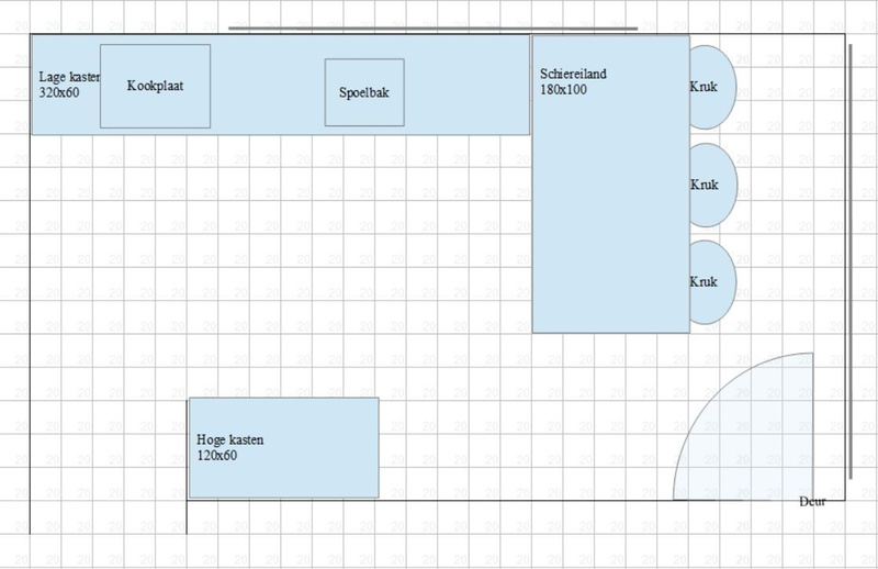

Er mist een heleboel van de plattegrond.
Dus rechts zit een groot raam?
Linksonder een uitstekende muur?
Onderin een muur tot het eind? of tot halverwege?

mitsumark schreef op maandag 22 februari 2021 @ 20:41:
De onderste lijn zit er inderdaad niet in - onderin is inderdaad een muur tot het einde :)
Rechts zit inderdaad een groot schuifraam (met zicht op terras).
Linksonder zit een inham (een kleine doorgang om van de living naar de keuken de stappen)

headbullet schreef op dinsdag 23 februari 2021 @ 08:46:
Het is me nog niet helemaal duidelijk, hoe loopt het links onder precies, waar gaat die deur rechts onder naatoe?

Het zou mooier zijn als de hoge kasten juist tegen de buitengevel staan. Ik vind het verspringen van de werkbladen altijd erg onrustig. Daarnaast staat degene die staat te koken in de weg als je even een biertje wilt pakken :P
Het eiland zo koud tegen de muur plaatsen vind ik ook niet fraai. Door het aan de kamerzijde nog een stukje door te laten lopen ziet het er meteen veel fraaier uit.
Komt goed ;)
Dat idee hadden we zelf ook. Wij wilde ook 3 kasten van 60 vanuit die hoge kasten maar volgens de verkoopster ging dat niet en waren er passtukken nodig om de kasten te kunnen openen.
