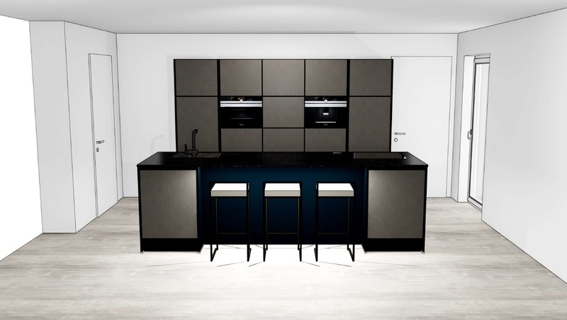

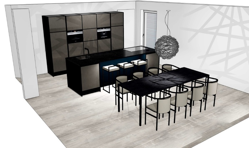

@Sunri5e Hoeveel ruimte heb je nu tussen het eiland en rechterwand? Ziet eruit als 80 cm wat wel krap lijkt?
Zowel links als rechts zou het 90 cm moeten zijn.

Sunri5e schreef op maandag 14 december 2020 @ 15:59:
Zojuist hebben wij onze offerte voor onze samengestelde keuken ontvangen. Ik ben erg benieuwd wat jullie van het ontwerp en de prijs vinden.
***members only***
Over prijs geen idee. Over de indeling wel, ik zal het maar onomwonden zeggen: deze lijkt me erg onpraktisch. Al genoemd: spoelbak recht voor een deur? Maar die deur gaat dus weg, ok - waarom staat hij dan op de tekening? Dan: kookplaat aan de kant van de kamer, dus wie op dat krukje zit krijgt alle spetters over zich heen of brandt zich aan de pannen (cq. in de praktijk ga je daar dus niet zitten). En als je staat te koken kan er niemand achter je langs, om bij de kraan te komen wordt dat een ommetje lopen. Verder heb je hoegenaamd niets aan de hele ruimte tussen eiland en raam, want het is een looppad met buitendeur, die als je 'm gebruikt ook veel vuil (zand e.d.) aan die kant van de keuken geeft. En de barkrukken kunnen daar dus ook niet.
Nee, als die deur toch weggaat, heb je hier alle ruimte voor een mega L-vormige keuken. Misschien is dat minder sexy dan een eiland, maar wel praktisch.
Ben benieuwd wat anderen in dit topic er van vinden.

@Sunri5e ik zou het eiland niet zo diep maken, 1 m is diep zat en heb je wel meer ruimte om het eiland heen

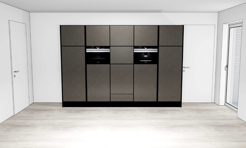

Last minute nog even bij de keukenboer geweest om het een en ander af te stemmen. Dit gaat hem uiteindelijk wel worden, alleen kunnen we geen geschikte plaats voor het glaswerk vinden.
De kast links en rechts van de oven zijn een koelkast en vriezer. We hadden nu het idee om een lager model te nemen van 140cm hoog. Hierdoor hebben we boven de koelkast en vriezer ruimte om glaswerk kwijt te kunnen. Alleen is Liebherr de enigste die een vriezer maakt in deze hoogte en dat is ook nog maar één model.
De kans dat ze hier uiteindelijk mee gaan stoppen is natuurlijk aanwezig, en dan hebben we geen vriezer.
Onze andere gedachte was een vriezer van 122cm hoog (waar meer aanbod in is) maar dan leveren we nog meer in qua vriezer. We hebben nu namelijk een 170cm model en die ligt echt helemaal rammetje vol. Altijd...
Glaswerk in een lage kast kan, maar is niet ideaal omdat je dan best veel moet bukken.
Iemand nog een idee?

Glaswerk in lades, of bovenkasten boven het spoeldeel. Leuk die trend van geen bovenkasten, maar erg handig is het niet.

Toppe schreef op maandag 14 december 2020 @ 18:15:
Iemand die mee wilt denken?

Ada12 schreef op maandag 14 december 2020 @ 18:58:
Heb je in een berging of bijkeuken geen plek voor een vriezer?
Wij krijgen 4 hoge kasten, maar kiezen toch voor een vriezer in de bijkeuken om meer kastruimte in de keuken over te houden.
We hebben daar ruimte voor 2 apparaten. Het is een nieuwbouw woning en de vraag of de wasmachine en droger verhuist kunnen worden staat nu uit. Als we hier niet voor kiezen (of geen keus hebben) dan komen de wasmachine en droger daar te staan.
Als ze naar zolder kunnen dan zouden we hem inderdaad kunnen verplaatsen zodat de ovens naast elkaar kunnen en we ruimte er onder en boven hebben, dus dat zou wel makkelijk zijn.
Als dat niet kan dan gaan we zoals @Barry|IA voorstelt kijken of we een bovenkast kunnen plaatsen.
Glas in een lade zie ik wel zitten, alleen vrouwlief niet.

vk_ schreef op zaterdag 5 december 2020 @ 21:19:
Hallo tweakers,
Ook ik heb me in de wondere wereld van keukens mogen storten, aangezien wij een stuk grond hebben gekocht vlak over de grens in Duitsland en daar een huis laten bouwen.
Logischerwijs kom je dan natuurlijk in Duitsland bij keukenzaken uit, maar ik heb voor het vergelijk/gevoel ook wat zaken in NL bezocht.
Na de eerste 2x resp. 1:50 en 2:40 kwijt te zijn geweest, besloot ik het anders aan te pakken. Immers, mijn vrouw en ik weten al redelijk goed wat we willen. Voorkeur voor Hacker en dan de AV2070 (donker geborsteld staal), Siemens apparatuur, kastenwand, vrijstaand eiland etc.
Gelukkig kreeg ik een zaak in Nederland zo ver om mij te woord te staan, een schets te maken met wat notities en mij op basis daarvan een offerte te willen maken. Met 11 minuten stond ik buiten, de offerte volgde 3 dagen later over de mail.
Onze keuken is 5m10 breed en 6m20 lang, het eetgedeelte meegerekend. Puur buitenmaat van de ruimte (volledige breedte, van achterkant kastenwand tot kamerzijde eiland) is 2m40.
We willen een kastenwand van 3m breed, een eiland van 3m breed en 1m diep met daartussen 1m20 loopruimte. Links en rechts van het eiland is net iets meer dan 1m per kant als doorgang/omloop.
Ik ben benieuwd wat jullie van het volgende vinden.
Hacker Classic
  • Front AV2070
  • Werkblad kunststof
  • Zichtzijdes grafiet
Hoge kast:
  • 5x 60cm x 208cm hoge kast met daarin van links naar rechts koelkast 140cm, oven/magnetron, vaatwasser op werkhoogte, koffieautomaat en kast voor later een vriezer (tussentijds opbergruimte).
  • Alles boven de apparaten hebben deurtjes, alles eronder wordt verdeeld met schuiflades.
  • Geen stolp/zijwand.
Eiland:
  • 1x 120cm, 3x 60cm, kookplaat met geïntegreerde afzuiging, zwarte keramiek wasbak, normale zwarte kraan met hoge uitloop, afvalscheidingssysteem en allemaal schuiflades.
  • Stolp/zijwand doorlopend tot aan werkblad.
Apparatuur:
Oven: CN878G4B6 (oven/magnetron/pulse steam/pyrolyse/45cm)
Koffieautomaat: CT836LEB6
Vaatwasser: SN63E800BE
Kookplaat: ED731FQ15E of Gutmann Viento
Ter illustratie het front:
Ontwerp van keukenzaak 1:
[Afbeelding][Afbeelding]
Ontwerp van keukenzaak 2 (met nog deurtjes overal in de hoge kasten):
Prijs voor al dit moois: € 16.900,- met 5 jaar garantie op de keuken en op de apparatuur. Echter zit hier (nog) 1 model lagere oven bij (zonder pulse steam)
Keukenzaak 2 is € 100,- goedkoper met de duurdere oven, maar geeft 2 jaar garantie op de keuken en op de apparatuur.
Keukenzaak in NL kwam op € 22.250, maar daar zit nog in een vriezer van € 1000,-, deze heeft een keramieken werkblad van € 3.200,- en ook nog 3 kasten van 1m breed met deurtjes aan de kamerzijde van het eiland (die we nu weg laten vallen).
Prijzen in Duitsland zijn voor mij nog niet per definitie goedkoper. De keukenzaak in NL kan nog zomaar een € 5000,- goedkoper uitvallen schat ik in en dan (in deze aanname) is deze met € 17.250,- niet zo gek duur met 21% b.t.w. vs. 16% b.t.w.
Wat me wel opvalt is dat je nergens een offerte krijgt. Zaak 1 vertelde het me mondeling bij de afspraak, zaak 2 schreef het bedrag op zijn visitekaartje.
Overigens ben ik ook bij Hello Kitchen geweest, daar betaalde ik met wat korting bijna 18K voor "een zelfde" Nolte keuken.
Discussie/twijfelpunten zijn op dit moment:
Welk werkblad? Zaak 2 zegt 80% kunststof te verkopen, amper glas en de rest is een gelijke mix van graniet, keramiek en iets heel moois van DuPont waar ik de naam van vergeten ben.
Schuiflades (of niet) in de hoge kast.
Stolp/zijwand eiland met greeplijst doorlopend. (+ € 200 per kant)
A.s. maandag heb ik nog een afspraak bij Hans te Wildt in Elten, dat is een steenworp over de grens maar met Nederlandse verkopers.
Ik ben benieuwd naar jullie mening/tips!
Ben je nog bij Hans de Wildt geweest? Hoe is het bevallen en hoe verhouden ze zich qua prijs?
Op basis van de Siematic website is dit de dichtsbijzijnde dealer van Siematic bij ons nieuwbouwproject.

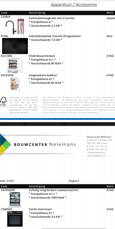

stefanvh1991 schreef op vrijdag 11 december 2020 @ 09:04:
In het nieuwe jaar worden wij de gelukkige eigenaren van een nog volledig te renoveren woning. Lees hier al een hele tijd mee maar zijn ons nu ook aan het oriënteren op een keuken. Nu hebben wij de volgende offerte ontvangen:
Ontwerp is zoals we het willen, past op deze manier ook goed in de rest van het huis. Alleen zijn we op zoek naar advies over de kwaliteit van de keuken en apparatuur. Dit is de eerste keer dat we een keuken mogen aanschaffen. Zien jullie zaken die anders zouden moeten/kunnen of die wij vergeten zijn? En wat is de ervaring met Pelgrim apparatuur (laag segment of midden?). Wij kregen het idee dat deze verkoper erg graag ATAG/Pelgrim in de keuken wilde stoppen.
***members only***
Aangepast offerte ontvangen met de vraag of er een combi stoomoven in kan en geen Pelgrim apparatuur. Na alles wat ik lees hier denk ik niet dat Pelgrim de kwaliteit is waar wij voor willen gaan. Nu zit er de volgende apparatuur in:
Afbeeldingslocatie: https://tweakers.net/i/8yVXt_w7KnNRX67fCeliQ_hhUNg=/x800/filters:strip_exif()/f/image/PZE2ENuDaJwwzcECeWaiWcwq.png?f=fotoalbum_large
Daarmee ook een hogere offerte ontvangen:
Members only: title

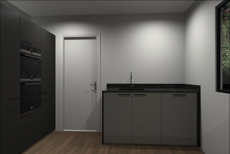

  • gdoorn
  • Laatst online: 23-05-2025
Ook hier toegekomen aan het ontwerpen van de nieuwe keuken. De volgende ruimte is beschikbaar:
Afbeeldingslocatie: https://tweakers.net/i/Gkys_52pZVT_-9RhQGgOlb_29oY=/800x/filters:strip_icc():strip_exif()/f/image/nPhPfNRmWtg2MJLgGXcN2iZ8.jpg?f=fotoalbum_large
Zelf in sketchup wat aan het rommelen geweest en tot het volgende ontwerp gekomen:
Afbeeldingslocatie: https://tweakers.net/i/0j6NrG7UCwE6RRuZr8IH2kS1WtQ=/800x/filters:strip_icc():strip_exif()/f/image/dpUQWxZOCe0FXXkiviwOSaYP.jpg?f=fotoalbum_large
Indeling als volgt bedacht:
- Vaatwasser in de kast links van de spoelbak.
- Koel-vries combinatie rechts van de inductie kookplaat.
- Combioven rechts van de koel-vries combinatie.
- Wil waarschijnlijk ook een cooker plaatsen.
Qua merk apparatuur kies ik denk ik voor Miele.
Iemand tips/opmerkingen met betrekking tot de indeling?
Ik zou de hoge kasten bijvoorbeeld ook links kunnen plaatsen. Echter denk ik dat de ruimte daardoor veel kleiner zal lijken.
Maatvoering
We gaan de keuken zelf maken. Met de maatvoering kunnen we dus alle kanten op.
Het werkblad word 700mm diep, de kasten 600mm breed en de laden onder de kookplaat 900mm of 1000mm breed.
Afzuiging
Afzuigkap ben ik nog niet helemaal over uit. De kookplaten met ingebouwde afzuiging spreken me ook erg aan. Echter heb ik zelf geen ervaring met de werking hiervan. De lucht wordt gefilterd, maar ik zou zelf zeggen dat naar buiten afvoeren toch altijd nog beter werkt. Ook ivm de hoeveelheid vocht de vrijkomt bij het koken. Daarnaast neem ik aan dat je behoorlijk wat kastruimte moet opofferen onder de kookplaat.
De inductieplaten met afzuiging zijn behoorlijk prijzig. Echter, wanneer je een losse afzuigkap van een redelijke kwaliteit koopt zijn deze ook aardig aan de prijs. Daarbij nog eens de kosten van je afvoerbuizen en dakdoorvoer. Al met al zal het qua prijs niet enorm veel uitmaken denk ik.

gdoorn schreef op woensdag 16 december 2020 @ 14:57:

Het wordt een redelijk grote keuken, waarom kies je ervoor om de oven boven de hoge kast te plaatsen? Ik weet niet hoe groot jij of je partner is, maar zeker met grote en zware ovenschalen heb je dan wel ooit de kans dat je de binnenkant van je armen brand aan de ovendeur. Er zijn ook ovens waarbij de deur naar binnen schuift waardoor je dit probleem niet hebt, maar gezien het formaat van je keuken zou je hem ook onder het blad kunnen plaatsen. Dan heb je direct de mogelijkheid om een grotere oven te nemen.

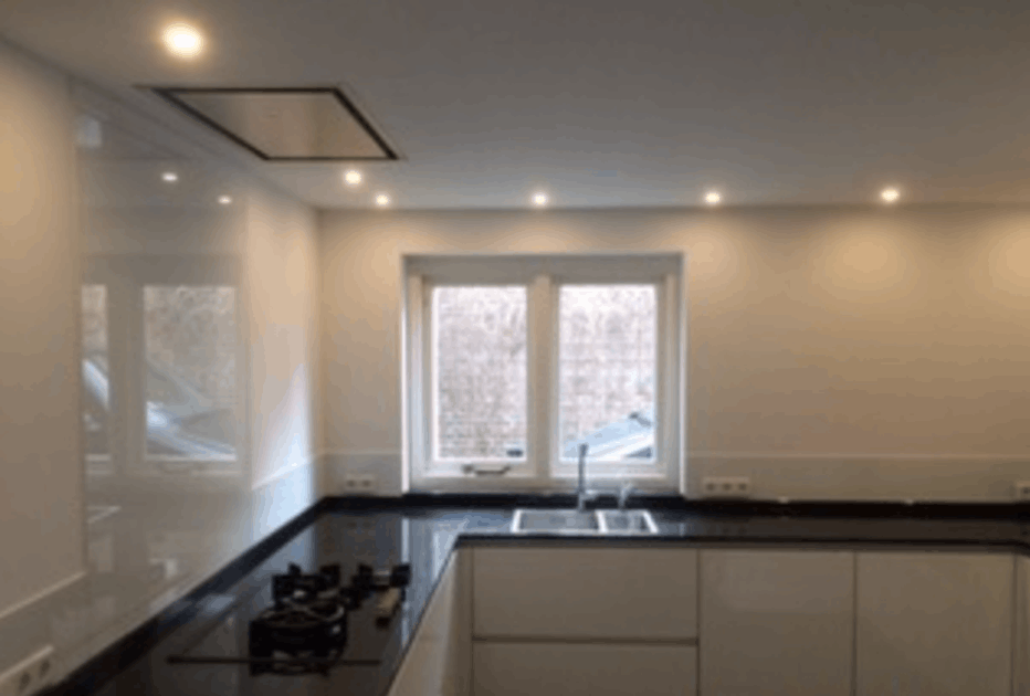

Heeft iemand een idee wat een glazen achterwand mag kosten voor deze keukenopstelling? Van de keukenboer een offerte gekregen van EU 1265 (incl. inmeten, monteren en BTW). Lijkt mij redelijk aan de prijs...
Afbeeldingslocatie: https://tweakers.net/i/swTCFr-5o6BH-4MFh7xbSzhDRO0=/800x/filters:strip_exif()/f/image/Xcwxsirq68eQkZJ2gwwU8PXq.png?f=fotoalbum_large
Voorbeeld:
Afbeeldingslocatie: https://tweakers.net/i/8w2xWWpHZIKPkVCHAsDrCAxpxS4=/full-fit-in/4000x4000/filters:no_upscale():fill(white):strip_exif()/f/image/2E7jpJ2DXzGvpB7e6oHa8wQc.png?f=user_large
Nefit EnviLine Tower Monoblock All Electic - 18x350wp (6300wp) Zuid - 2x Anker Solix Solarbank 3 Pro + 1x BP2700 - iPhone 17 Pro 256 GB Zilver - LG OLED 55” B16LA - Apple TV 4K 32GB – Sonos Beam
  • Rzaan
  • Registratie: Mei 2018
  • Laatst online: 17:42
Rzaan
Altijd zoekende
https://www.glasdiscount....terwand-in-elke-ral-kleur
Volgens mij kun je hier een indicatie krijgen.
  • xray79
  • Laatst online: 29-11 13:13
@aGraPusher wij hadden een glasplaat in gedachten op de wanden in en L keuken, de hoogte zou zijn tussen blad en bovenkastjes plus een stuk de kopse kanten op de muren aan die L keuken ongeveer 70 cm per kant. De lange zijde is bijna 3 meter en de korte zijde 2.5 meter en dan 2x0.7 meter. Die zou op 1123 ex BTW komen, zonder gaten boren voor WCD's.
Wij gaan nu voor een Bokmerk Aluminium achterwand (zonder kopse kanten) en die is iets goedkoper 920,- ex BTW. Maar dat is meer omdat we dit mooier vinden dan glas.

We hebben inmiddels ook de offerte gekrgen van Hans ter Wildt in Elten, netjes zoals afgesproken.
Het ontwerp wat zij hebben gemaakt is als volgt:
Afbeeldingslocatie: https://tweakers.net/i/mIPFq6zhCTJ7NTBzWEYz0LiUZog=/800x/filters:strip_icc():strip_exif()/f/image/88hETtLXBbGj4JPBchb9Cq9E.jpg?f=fotoalbum_large
Afbeeldingslocatie: https://tweakers.net/i/rjy9tgYkNIJePJMC0spgSbrfh6c=/800x/filters:strip_icc():strip_exif()/f/image/10quLrTNgYlNu2yROWqVYxuF.jpg?f=fotoalbum_large
Afbeeldingslocatie: https://tweakers.net/i/zvMEB4YXt3acOhYE0YT7EmSMKMU=/800x/filters:strip_icc():strip_exif()/f/image/5eh6YAuduH5grWkJuy8OoELg.jpg?f=fotoalbum_large
Afbeeldingslocatie: https://tweakers.net/i/xkKhd1xO-UYywOY9nUaKWAbuLZ0=/800x/filters:strip_icc():strip_exif()/f/image/S8gCK9L2yqwH6H0Bn7idEJXp.jpg?f=fotoalbum_large
Met als alternatief voor de kastenwand een horizontale greeplijst. Persoonlijk vind ik deze het meest rustige ogen, omdat het er als 1 geheel uit ziet.
De render is helaas wat donker, waardoor de greeplijst in het midden wat vreemd oogt, maar die loopt natuurlijk door onder de beide apparaten.
Afbeeldingslocatie: https://tweakers.net/i/UNFczsYuzy1BmC5bCJ2iHGA67Sk=/800x/filters:strip_icc():strip_exif()/f/image/tAwLKQvfRK6KIu2hjRKDyC0g.jpg?f=fotoalbum_large
De prijs van al dit moois, wat iets hoger lijkt te zijn door alle maatwerkopties: € 20.000
Het gaat nog steeds om een Hacker Systemat.
Apparatuur, alle Siemens:
Kookplaat met afzuiging: EX807LX67E
Oven: CM676G0S1
Koffieautomaat: CT636LES6
Koelkast: KI51FADE0
Vaatwasser: SX85E800BE
Zwart graniet werkblad
Zwarte Franke mengkraan
Zwarte Franke wasbak
We krijgen (zonder daar om gevraagd te hebben, overigens) 100% transparantie, aangezien voor elk individueel artikel de prijs staat vermeld.
Wat opvalt is dat zij dezelfde prijs, of nauwelijks duurder zijn dan de apparatuur bij Keukenloods. Bijzonder concurrerend dus.
De kasten zijn sterk goedkoper dan bij Thuiskeukens.nl.
Simpel voorbeeld, een 100cm brede Systemat onderkast kost € 771,- en bij Thuiskeukens.nl € 992,-
Een 208cm hoge kast voor de oven kost € 947,- bij Thuiskeukens.nl, bij Hans te Wildt kost die als 195cm € 701,-.
Zonder dat zij per definitie te duur zijn, zit er wel een redelijke meerprijs in het maatwerk voor de frontjes.
