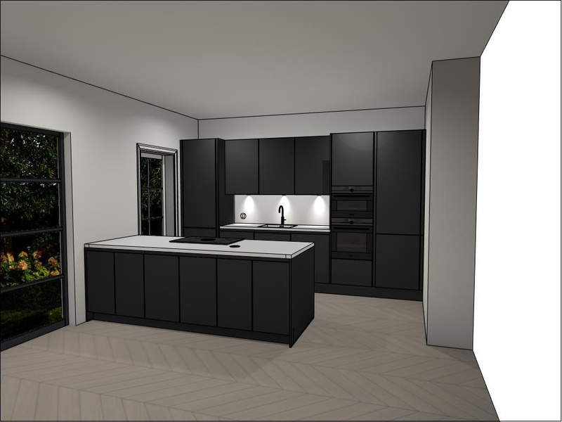

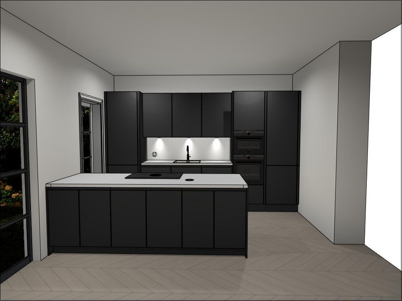

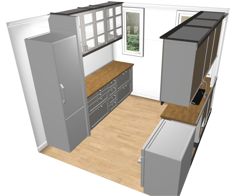

Iemand nog praktische tips voor ons qua indeling van de keuken?
Ik heb online wat prijzen vergeleken voor de kasten + werkblad en die komen aardig overeen met de offerteprijs, dus daar maak ik me wat minder zorgen over (tenzij jullie anders beweren natuurlijk).
denricco schreef op woensdag 18 november 2020 @ 15:58:
Ook wij zijn met de zoektocht naar een nieuwe keuken gestart en hebben een eerste offerte binnen. Interessant topic waar ik al veel nuttige info uit heb gehaald.
Onze koelkast & vaatwasser zijn recent vervangen en willen we dus meenemen naar de nieuwe keuken, wat een aantal uitdagingen met zich meebrengt (koelkast is 70cm breed en ongeveer 80cm diep). De huidige keuken is in een U-vorm en ook de geoffreerde keuken heeft een soortgelijke opstelling. Afmetingen van de keuken zijn grofweg 3x3x2m, met aan de rechterkant van de kookzijde (zoals nu afgebeeld) nog een hoek van het schoorsteenkanaal (jaren '30 woning). Dus het is niet een standaard U-shaped keuken.
Graag hoor ik jullie ideeën over de huidige indeling en prijsstelling.

denricco schreef op donderdag 19 november 2020 @ 13:13:
Volgens mij prima opstelling. Zelf zou ik voor een inbouw koelkast kiezen maar zie in je post dat je deze graag wilt meenemen.
Wellicht de onderste lade in de kast van de oven met push to open. Dan verdwijnt er een greeplijst, dat ziet er wat strakker uit. Geen idee of dat technisch mogelijk is bij Rotpunkt.

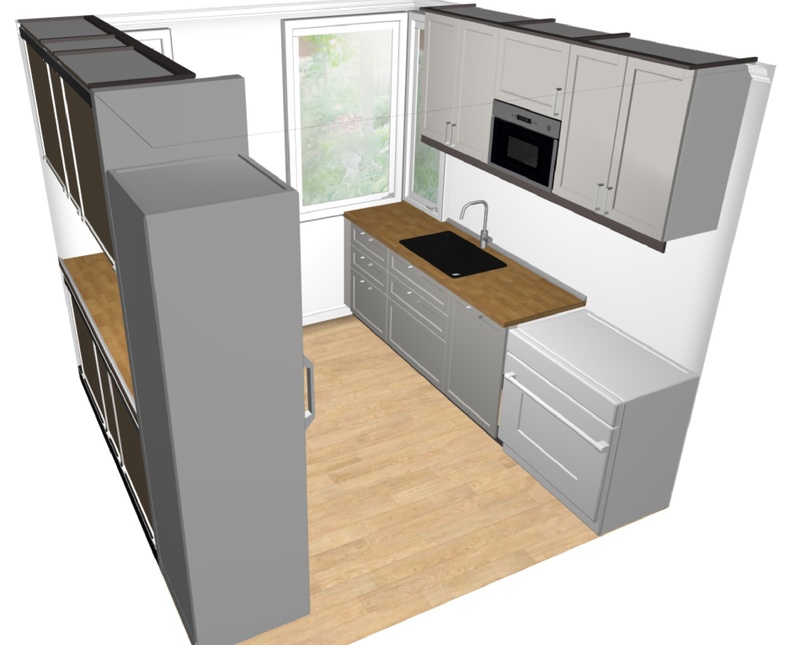

Kogel is thuis door de kerk; na bijna 7 jaar wonen in dit huis willen we toch de keuken vervangen door één die meer naar onze smaak ik. Wat staat er nu:
-2 aanrechten tegenover elkaar
-Alleen onderkastjes met lades
-90 cm SMEG-fornuis aan de ene kant, met aan weerskanten een 60 cm ladekast
-langer aanrecht aan de andere kant, met gootsteen, vaatwasser en ladekasten
-koelkast aan de kant van het fornuis, achter een tussenmuurtje
Wat willen we?
-Vergelijkbare opstelling
-90 cm inductiefornuis met één oven
-Bovenkastjes
Wat weten we nog niet?
-Materiaal aanrechtblad
-Kleur
We gaan qua aanrechtblad in elk geval voor onderhoudsvrij, ik weet dat we daar anders toch niets aan doen.
Slecht idee... Hoe laat?

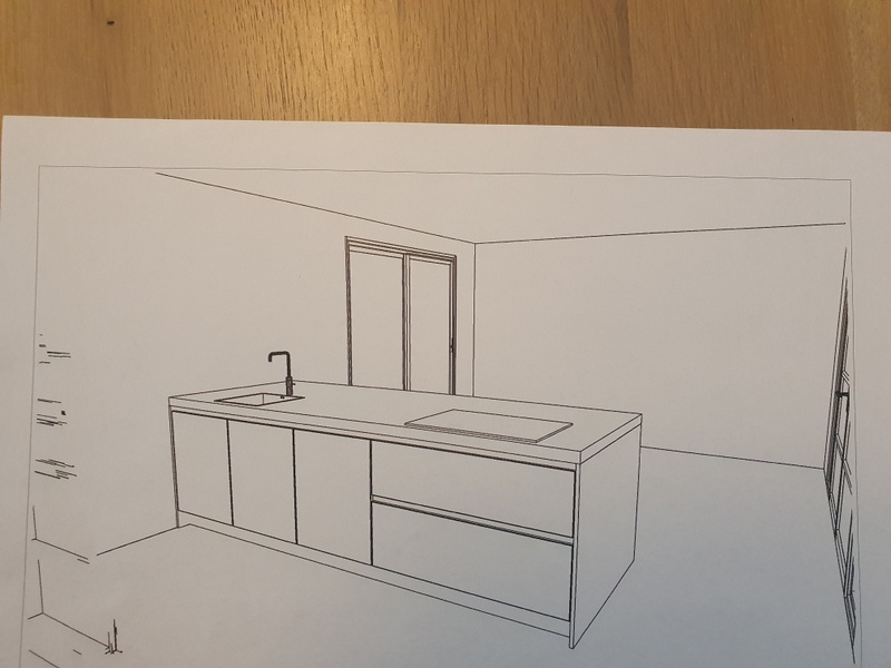

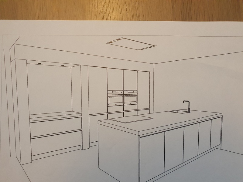

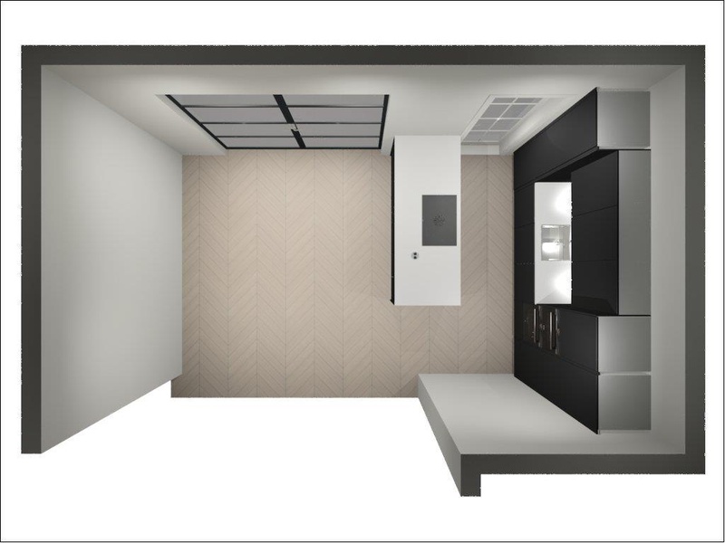

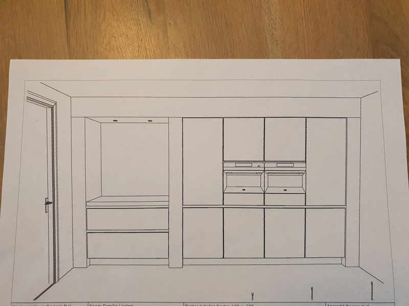

Ik pak het keukenproject voor de nieuwbouwwoning weer op! Dank @hutch , @Source90 , @Kapitein Merijn , @Marinos83 voor de discussie over keukenvouchers en fornuizen. Ik denk dat ik daar goede opties heb.
Wij krijgen een keuken en bijkeuken. Ik heb al een showroomkeuken gekocht bij Siematic, van de BeauxArts serie. Een gigantisch ding maar we kunnen hem tussen de keuken en bijkeuken erg mooi kwijt! Nu ga ik de knopen doorhakken vwb de extra kasten die nog moeten komen en de apparatuur.
Hier de tekeningen - sorry voor de lange draad:
Members only:
Wat we nog nodig hebben...
Keuken:
- de hoge kasten. Dit wordt gewoon bijbestelling uit dezelfde Siematic lijn. En hier willen we een inbouwkoelkast in, ik dacht aan een ATAG van 140 of 175cm hoog.
- het fornuis! Is al aan bod gekomen. We hebben het liefst een Steel Genesi of Ascot met geintegreerde stoomoven. Als deze niet beschikbaar is dachten we aan een ATAG fornuis, maar deze is niet beschikbaar als dubbele oven variant in 100-120cm zoals nu getekend. We zouden dus een ATAG 90cm met enkele oven kunnen nemen. En dan misschien in de hoek van de keuken, waar een nis getekend is, een 3-in-1 oven van ATAG plaatsen? Of is dat echt te krap en onhandig kwa bereik en ontluchting?
- boven het fornuis in de ombouw moet een afzuigkap, die blaast naar buiten; ik dacht hier aan een Novy of een Atag.
Bijkeuken:
- hoge kasten aan de rechter kant van het aanrecht moeten we nog hebben. Hier zouden we een inbouwvriezer in willen, ik denk een hoge van ATAG. We twijfelen over het merk kasten, we zouden Siematic uit de beauxarts reeks kunnen pakken zodat het matcht, of iets (veel) goedkopers van Schuller, bv uit de bijkeuken serie.
- We zouden de hoge kasten ook naar de tegenover gelegen hoek kunnen verplaatsen en dan een extra hoge kast ernaast plaatsen?
Verder nog tips of opmerkingen? Altijd welkom :)

SquareOne schreef op donderdag 19 november 2020 @ 13:20:
Ja goed punt, ga ik even navragen, dan is het ook meer in lijn met de kasten er tegenover. Koelkast zou inderdaad mooier zijn als die ingebouwd is, mee eens.. maar helaas hebben we vorig jaar een nieuwe koelkast gekocht omdat de oude het had begeven en die is wat lastig in te bouwen (zie foto).
Afbeeldingslocatie: https://tweakers.net/i/-ESaItLzg7ggWt1z4hpOy1p2t1w=/full-fit-in/4000x4000/filters:no_upscale():fill(white):strip_exif()/f/image/m63cQZGjo3z0YMOyJLOJT2pu.png?f=user_large

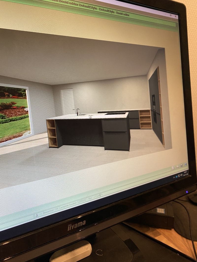

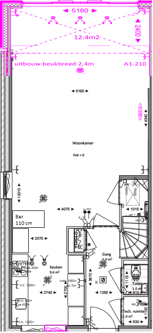

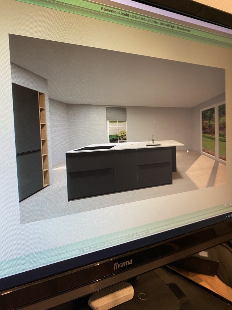

Voor een nieuwbouwhuis zijn wij ook enkele keukenzaken bij langs geweest. Dit topic was een goede voorbereiding, waarvoor nog dank.
Wij zijn begonnen bij Bruynzeel vanwege de vaste prijzen om een indicatie te krijgen. Daarnaast zijn we bij superkeukens geweest. Bij beide zaken goed geholpen en uiteindelijk tot nagenoeg dezelfde keuken gekomen.
We willen zeker een bar in de keuken, uiteindelijk leek dit de beste opstelling waarbij er nog voldoende kastruimte en loopruimte is en de bar breed genoeg is.
Hierbij de opstelling:
Members only:
Algemeen:
Merk superkeukens (SK): Nobilia
Merk Bruynzeel (BZ): Eigen merk
Font: Kunststof (Metaalzwart)
Greep: Greeplijst mat zwart
Plinthoogte: 12cm
Korpushoogte: 78cm
Werkblad: toplaminaat 5cm
Kasten:
Hoge kast tbv inbouwkoelkast 178cm
Hoge kast tbv inbouwvriezer 102cm en combi-oven 45cm
Vaatwasser
Spoelkast 50cm
Le Man hoekkast
4x 80cm ladekast 1 lade, 2 uittrekelementen (SK) | 2x ladekast 2 uittrekelementen en 2x ladekast 2 uittrekelementen met geintegreerde besteklade (BZ)
2x 80cm wandkast met vouw-liftdeur
Plankenkast 60cm in hoek naast de bar.
Apparatuur:
Koelkast: Zanussi 178cm ZBA32060SA (SK) | Pelgrim PKS25178 (BZ)
Vriezer: AEG 102cm ABE810F6NF (SK) | Pelgrim PVS24102N (BZ)
Combi-oven: AEG KME761000B SK) | Pelgrim MAC824MAT (BZ)
Vaatwasser: Zanussi ZDT26022FA SK) | Pelgrim GVW820L (BZ)
Inductiekookplaat: AEG IPE8457SFB
Plafond afzuiging: AEG DCE5980HM
Accessoires:
Wasbak Lanesto urban gun metal 613 40 x 40 cm
eenhendelkeukenmengkraan Lanesto Quadrato gun metal 251055
LED verlichting onder de wandkasten
Inductiekookplaat en afzuiging van AEG is een bewuste keuze vanwege Hob2Hood. Afzuiging kan naar buiten. Downdraft hebben we liever niet vanwege ingeleverde kastruimte, extra kosten en meer moeite de kookplaat schoon te houden (glasplaat is wel zo makkelijk).
Members only:
Members only:
Ik heb het idee nu wel een redelijk goede prijs te hebben bij superkeukens. Offertecheck bij keukenloods is gedaan en zij gaven aan hier geen tegenbod voor te hebben.
Hebben jullie nog suggesties of zaken die ik over het hoofd zie?

darasta schreef op donderdag 19 november 2020 @ 15:21:
Tijd die gasten eens worden aangemeld bij de Reclame Code Commissie. Lekker strooien met laagste / beste prijs, behalve als een consument al een scherpe prijs heeft.
Dat gezegd hebbende vermoed ik dat er weinig ruimte naar beneden bij welke andere partij dan ook is. Als je bij SK een goed gevoel hebt..
  • Mep75
  • Registratie: Augustus 2018

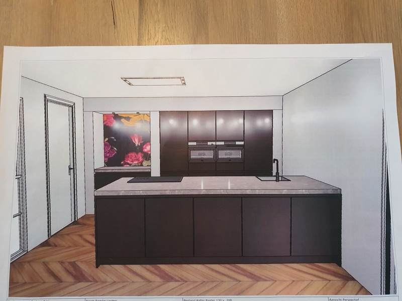

Wij hebben een soortgelijke keukenopstelling. Weet niet of nobilia en rotpunkt vergelijkbaar zijn? Ook hebben wij Siemens apparatuur (iq 500 en 700)
Wij betalen wel ongeveer dezelfde prijs maar dat zegt niet zoveel natuurlijk. Afbeeldingslocatie: https://tweakers.net/i/DLZ9wDgZCHhjCmw2BmMhXcoYETw=/800x/filters:strip_icc():strip_exif()/f/image/hDslgqaETuo2XUWlWgyXSdZL.jpg?f=fotoalbum_large

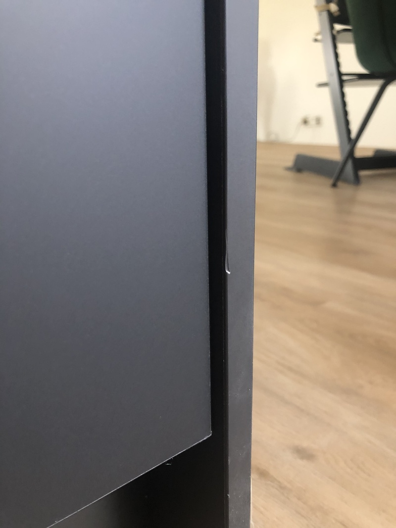

ChugginViking schreef op donderdag 12 november 2020 @ 09:44:
Wij willen graag voor een mat zwarte keuken gaan. Momenteel hebben we een offerte liggen voor een AV2135 GL Systemat keuken (NUVA), echter zijn dit 'standaard' mat zwarte frontjes. Echter zit hier nog veel kwaliteit verschil in de afwerking in. Met name de anti fingerprint afwerking.
Bij veel fronten zien we witte 'rafels' in de afwerking. We willen mat zwart, maar niet zo'n afwerking. Helaas heb ik geen duidelijkere foto dan deze van een andere DMG showroom.
Ik begreep dat Fenix dit niet heeft. Waar is dat van gemaakt dat daar geen rafels ontstaan? Zijn hier nog andere benamingen voor die een mooiere anti fingerprint afwerking kunnen garanderen?
Ik zou hier nog even op terugkomen. Wij hebben een av2035 mat zwart van Hacker. Helaas valt het erg tegen. Die randen zijn jammer genoeg zeer goed te zien.
Achteraf had ik liever 2k extra uitgegeven voor andere afwerking.

Eikkie schreef op donderdag 19 november 2020 @ 21:23:
Oeh.. dat is wel balen net nadat de keuken is geplaatst.
Heb je foto's van jullie keuken nu die af is :)?

Wat denken jullie is een klein barretje op die plek haalbaar? en zou dat de doorgang naar de keuken niet teveel belemmeren?
Afbeeldingslocatie: https://tweakers.net/i/XnXeYyZWfkLNHrAtMDXb3uBBOOI=/full-fit-in/4000x4000/filters:no_upscale():fill(white):strip_exif()/f/image/iNNPD23LouthXDOAWj235URY.png?f=user_large

Een 80cm doorgang is best voldoende dus het zou wel kunnen, maar het oogt ruimtelijker om het niet te doen waarschijnlijk. Denk je dat je er vaak gaat zitten? Het is niet dat je daar 's ochtends je achtertuin in zit te staren.

Afbeeldingslocatie: https://tweakers.net/i/J6qFEfEcZP9--H2HFo5kOK17Ads=/800x/filters:strip_icc():strip_exif()/f/image/7TtOVE85lo8rQ7H5LXMHab9v.jpg?f=fotoalbum_large
Afbeeldingslocatie: https://tweakers.net/i/NnBUlEL7dZvtRVyXUzrBaRUcn6I=/800x/filters:strip_icc():strip_exif()/f/image/fszJE51zpWQ7tl2iExBlfDsr.jpg?f=fotoalbum_large
Even in de planner van Ikea zitten stoeien en een andere opstelling dan nu bedacht: alle apparatuur aan de ene kant, zodat ik een ononderbroken werkblad aan de andere kant heb. Kijken wat vrouw daarvan vindt.

GSX-MAN schreef op vrijdag 20 november 2020 @ 10:32:
Is het niet fraaier om zo'n los fornuis tussen kasten in te zetten? Nu kijk je vanuit de woonkamer op de zijkant van het fornuis. Daarnaast oogt het wel wat onrustig met alle verschillende fronten, 4 lades, 3 lades, 2 lades, normaal deurtje...
  • GSX-MAN
  • Laatst online: 22:58
GSX-MAN
de/het/een
SquareOne schreef op vrijdag 20 november 2020 @ 10:37:
Er zit naast de positie van het fornuis een halfhoog tussenmuurtje. Dat van die fronten ben ik het wel mee eens. Die grote is overigens geen normaal deurtje, maar de vaatwasser.
Net even staan meten: als ik 80 cm hoge bovenkasten kies, moeten ze tot aan het plafond. Dan kan alleen een giraffe bij de bovenste planken.
Nog een overweging: als ik rechts naast het fornuis geen werkblad heb, moet ik alle ingrediënten en gereedschap helemaal op links houden. Misschien ook niet altijd handig.
[ Voor 22% gewijzigd door GSX-MAN op 20-11-2020 11:21 ]

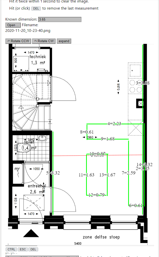

Ik zou graag jullie mening willen over de volgende schets die ik heb gemaakt. We willen graag een L-keuken met aan de korte zijde een bar. Gezien je vanuit de hal direct de keuken inloopt, lijkt het me niet handig om kasten tegen de linkermuur aan te plaatsen, want als je binnenkomt, dan loop je gelijk tegen een kast aan. Als we echter alleen een L-vormige keuken nemen, dan heb ik het idee dat we erg veel ruimte onbenut laten.
Daarom dacht ik aan een kookeiland icm L-keuken. Maar denken jullie dat dit handig is? Op zich is er nog wel voldoende loopruimte om het kookeiland heen, alleen is het rechts misschien ietwat krap.
Afbeeldingslocatie: https://tweakers.net/i/YbrK4PLr0O-i3AmbKBmapjzBgZM=/full-fit-in/4000x4000/filters:no_upscale():fill(white):strip_exif()/f/image/SjdBZS5Etx9J34PPdzQ1GGEs.png?f=user_large

hallom schreef op vrijdag 20 november 2020 @ 11:24:
Aangezien je ruimte groot genoeg is zou ik hier denk ik niet voor een L-keuken gaan maar voor een groter eiland met hoge kasten (en misschien wat werkblad) tegen de rechter muur).
Je moet nu zo om je L heenlopen om achter je eiland te komen.

Ziet er op de tekening tof uit. Wat ga je met de wand tegenover de keuken doen? En wat komt er in die ruimte tussen het eiland en de korte kant van de L? Dat ziet er nog wel een beetje smal uit.
  • hallom
  • Laatst online: 04-08 12:10
GSX-MAN schreef op vrijdag 20 november 2020 @ 11:29:
Ik heb nog geen idee wand ik met die wand ga doen, misschien komt daar iets te hangen 🤔
Ruimte korte kant L en eiland: niets? Gewoon loopruimte, maar dat is dan een beetje smal? De korte kant van de L wordt dan een bar
  • hallom
Ada12 schreef op vrijdag 20 november 2020 @ 11:29:
En dan een barretje aan het eiland?
  • SquareOne
  • Laatst online: 29-11 13:50
SquareOne
hallom schreef op vrijdag 20 november 2020 @ 11:34:
Ik zou een lange kastenwand nemen en een langer eiland. Aan het eiland zitplekken creeren. óf aan het einde van het eiland een doorlopende tafelAfbeeldingslocatie: https://tweakers.net/i/xnZ_SbXXyAMH3mR-mKkoECieK8M=/full-fit-in/4920x3264/filters:max_bytes(3145728):no_upscale():strip_icc():fill(white):strip_exif()/f/image/lhsfxRRZNvCz0qgeaEjfs3HZ.jpg?f=user_large zoiets aleen dan wat kleiner :P

GSX-MAN schreef op vrijdag 20 november 2020 @ 11:43:
Die hoge kastenwanden met oven/magnetron erin zijn ontzettend populair, maar ben ik nou de enige die dat helemaal niet mooi vindt?
Sowieso wil ik geen combimagnetron in plaats van de 90 cm-oven die we nu hebben, ik vind die dingen echt veel te klein. En twee naast elkaar vind ik een verkeerde oplossing.

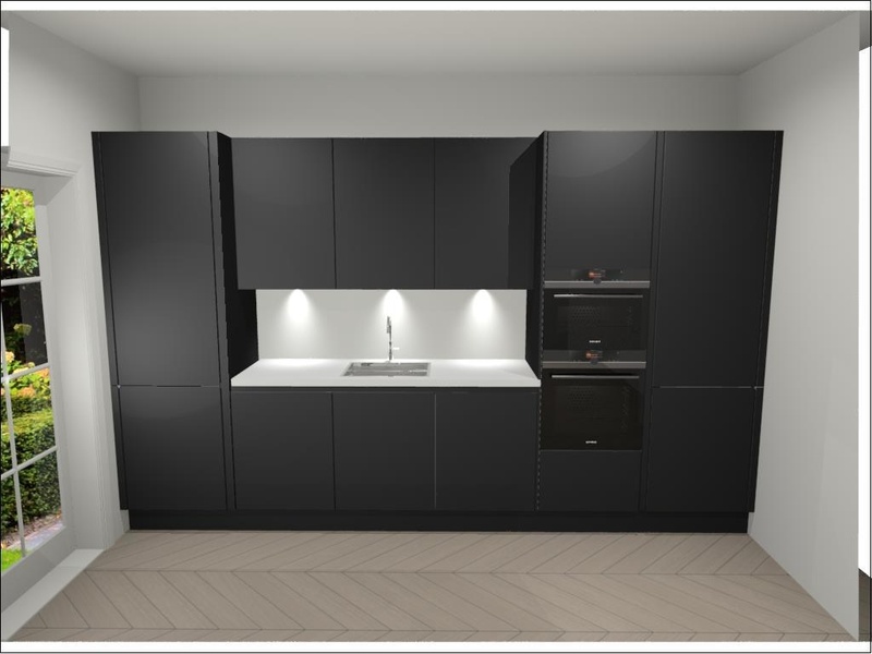

Wij vinden een te dominante hoge kastenwand ook een beetje een trend inderdaad.
Daarom hebben wij geprobeerd het iets meer op onze eigen manier in te steken. Heb helaas nog geen goede render ontvangen, maar het ziet er ongeveer zo uit:
- Kastenwand weggewerkt in zijmuur - houten boekenplank ernaast
- Eiland van 3.02 x 1.17. Zitplaats aan lange zijde voor 2 personen én zitplaats op kopse kant. Wie gaat er nu naast elkaar ontbijten als stel, dat doe je toch beetje tegenover elkaar of schuin tegenover elkaar?
- Onder de zitplek op lange zijde nog ingebouwde kastruimte van ik geloof 46 cm diep
- aan achterwand nog een werkblad met lades - 46 cm diep. Daar komt bijv de luxe espresso machine etc.
- Gehele ruimte is 5,76 breed en 7.10 lang.
Afbeeldingslocatie: https://tweakers.net/i/q3_imeHSknJ6m3RIRAXwBKqLOek=/800x/filters:strip_icc():strip_exif()/f/image/xptc9q687D0X5tYhZPhTBg8l.jpg?f=fotoalbum_large
Afbeeldingslocatie: https://tweakers.net/i/-MTczTWQ1eNoGVbg03pydo8dIko=/800x/filters:strip_icc():strip_exif()/f/image/tSYfadzhzAV0691QELmo6jWJ.jpg?f=fotoalbum_large
[ Voor 12% gewijzigd door Requiem19 op 20-11-2020 11:57 ]

Nice @Requiem19! Waarom doe je de kookplaat niet op het werkblad aan de zijwand? Praktisch gezien krijg je meer licht op het eiland dus daar wil je snijden, zitten en eten, etc.
Onze keuken is ook 3 meter breed, maar dat is IMHO echt te weinig voor een kookeiland, ondanks dat ik die graag zou willen.

nel!s schreef op vrijdag 20 november 2020 @ 11:54:
Daar is over nagedacht, maar als iemand dan zit te koken, dan zouden de spetters van het koken mogelijk op je krantje kunnen belanden dat je op de bar aan het lezen bent...
Edit: misschien nog ter toelichting: aan de zijde van de kastenwand loopt de woonkeuken door (is een L-vormige benedenverdieping). In het tussenstuk tussen de keuken en de woonkamer zit ook nog een raam. Het is een vrijstaande woning met veel ramen en deuren, dus qua daglicht maken wij ons überhaupt niet zo'n zorgen :).
[ Voor 25% gewijzigd door Requiem19 op 20-11-2020 12:01 ]

Z___Z schreef op vrijdag 20 november 2020 @ 11:54:
Hmm ja daar ben ik dus ook een beetje bang voor. Op de schets heb ik nu rechts van het eiland 80 cm loopruimte en links 1,5 m. Totale breedte van de ruimte is 3.65 m

hallom schreef op vrijdag 20 november 2020 @ 12:11:
Vrienden van ons hebben zo'n compacte keuken met kookeiland. Niet de meest voor de hand liggende keuze, maar het ziet er wel leuk uit.
  • Z___Z
In je plattegrond staat 2,95 m. 3,65 m is natuurlijk een heel ander verhaal.
Op 3 meter, met een eiland van 80 cm + 60 cm want, heb je 1,40 m over om te verdelen over 2 loopruimtes. Dan krijg je 90 + 70, wat bij 70 erg krap is, of 80 + 80 wat aan beide kanten krap is/

Z___Z schreef op vrijdag 20 november 2020 @ 12:38:
Ah, nee die 2.96 is de afstand vanaf de linkermuur naar het keukenblok wat er ingetekend staat.
Het hangt een beetje af van wat je met je eiland wilt, maar wij hebben daarom voor een U keuken met schiereiland gekozen. Hierdoor hoef je maar aan één kant loopruimte te hebben en hou je meer kastruimte over langs de muur. Wij hebben de kookplaat en een bar in het eiland. Ontwerp staat een paar posts terug.

hallom schreef op vrijdag 20 november 2020 @ 14:29:
Wat nuttigere feedback dan, waarom heb je nog die L in je keuken als je ook al een los staand eiland hebt. Kan je dan niet beter een langer eiland maken en daar aan het eind een bar maken?

Z___Z schreef op vrijdag 20 november 2020 @ 19:51:
Omdat er aan weerszijden van het eiland ook niet echt veel ruimte is en om nou 1 stoel aan de kopse kant neer te zetten... 8)7

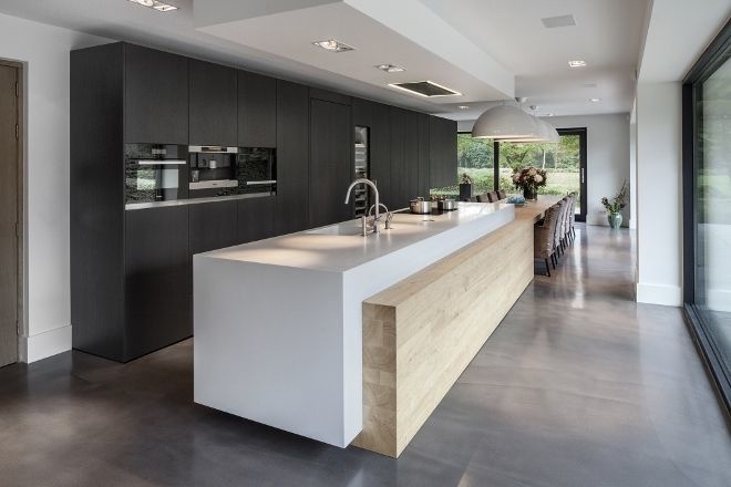

Ik zie net dat siematic wel veel designs heeft met ovens in een ombouw die openen over een werkblad, zie bv:
Afbeeldingslocatie: https://www.chicagomag.com/images/cache/cache_2/cache_b/cache_c/HAB20170727-De-Giulio-Luxe-Home-Design-web-d3bcccb2.jpeg?ver=1501192394&aspectratio=1.475
Toch nog maar een over denken..

Ik heb hier al een keertje eerder wat geplaatst over de zoektocht naar de keuken. Afgelopen week de knoop doorgehakt en een offerte getekend bij Bemmel & Kroon. Wij zijn erg tevreden over het voorgestelde resultaat en de bijbehorende prijs. Nu alleen nog even geduld, omdat de uiteindelijke keuken pas over 2 jaar wordt geleverd en geplaatst. Hier een aantal plaatjes:
Afbeeldingslocatie: https://tweakers.net/i/BmJ8DssWTspjg1uGGP_OzEF62Xs=/800x/filters:strip_icc():strip_exif()/f/image/QOdwFtWQTzirTs8fPcm33tTi.jpg?f=fotoalbum_large
Afbeeldingslocatie: https://tweakers.net/i/T5mDFp3n6rE71tip0GHSm6pxrVs=/800x/filters:strip_icc():strip_exif()/f/image/2VWZ5MV2eJKdomPkycJkPfY6.jpg?f=fotoalbum_large
Afbeeldingslocatie: https://tweakers.net/i/gJgjVD1fgKclmOQVdmV49Ohn--8=/800x/filters:strip_icc():strip_exif()/f/image/AttddspPFpz5u3IwxX4yQAGL.jpg?f=fotoalbum_large
Afbeeldingslocatie: https://tweakers.net/i/2d6dyogZz2YPjblHCpnA_KB2R2w=/800x/filters:strip_icc():strip_exif()/f/image/pdwXKZ16dgADbitBHyPzWZpy.jpg?f=fotoalbum_large
In het totaal zijn wij bij 3 bedrijven geweest en hebben hiervoor gekozen onder meer doordat:
  1. Wij hier "meer" keuken kregen i.v.m. de andere partijen. Een groter eiland en hogere kasten
  2. Hier Siemens apparatuur werd aangeboden tegen volgens mij goede prijzen/voorwaarden
  3. Het beste gevoel hadden bij deze partij en vertrouwen hebben in het mooi/vakkundig plaatsen en afwerken van de keuken.

Ik heb even een vraag m.b.t. kwaliteit/aftersales. Foto van het totaalresultaat moet nog even wachten.
Wij hebben zoals vermeld een hacker AV 2035 deze week laten plaatsen. Hierbij zijn onderstaande beschadigingen opgevallen. Ik zit eraan te denken dit te melden.
Vinden jullie mij te pietluttig en hoort dit bij de gekozen kwaliteit?
Foto 1 is een lade waarbij folie is verwijderd. (Daaronder zit nog een lade met folie(
Foto 2 een deuk in de zijwand
Afbeeldingslocatie: https://tweakers.net/i/LMTQ_RBbibXM-wEjCZcMSwyEUyU=/232x232/filters:strip_icc():strip_exif()/f/image/Cl5tS6GL5H6tithqjbwtbwkQ.jpg?f=fotoalbum_tile
Afbeeldingslocatie: https://tweakers.net/i/dJBnvyU1qUnfPWULLgZSfJWK4IU=/800x/filters:strip_icc():strip_exif()/f/image/af9S9ZDF0cJuCbLQuPHaEo5R.jpg?f=fotoalbum_large
[ Voor 22% gewijzigd door Eikkie op 22-11-2020 10:45 ]

Natuurlijk moet je dat melden. Waarschijnlijk vervangen ze dat gewoon.

Tripp Trapp stoel en keuken ton sûr ton, nice.
En ja, uiteraard moet je dat melden. Het is geen pakje boter dat je gekocht hebt.

Na gebruikgemaakt te hebben van alle tips hier hebben wij eindelijk een concrete offerte van onze gewenste keuken. Bovenstaande schetsen hebben wij meegekregen en i.t.t. de schetsen hebben wij vooralsnog (vanuit budgettaire overwegingen) gekozen voor een kookschiereiland van 100cm diep (schets is o.b.v. 120cm) en een blad van 2cm (schets is o.b.v. 6cm). Daarnaast wordt het lijnenspel van de kastenwand iets anders omdat wij de koelkast uit praktisch oogpunt niet verhoogd geplaatst willen hebben.
Het is een Keller keuken met houtfineer ("A, Keller G56FN GL5600 Zijdeglanslak op fineer"). De binnenkant van de kastjes kunnen wit, lichtgrijs en grijs zijn.
Kasten koffiecorner 120cm breed: € 939
Kastenwand 208cm hoog: € 3.152
Kookeiland 300cm bij 100cm: € 3.416
Werkblad Jetstone Shitake gepolijst (4230 Caesarstone) 2cm dik: € 3.143
Apparatuur (zie hieronder) totaal: € 6.035
Quooker: 3FSRVS (3L)
Oven stoom: AEG KSK782220M
Oven magnetron: AEG KMK761000M
Kookplaat: AEG IKB8440SFB
Plafondunit: AEG DCE5980HM (de motor willen wij vanwege het geluid op het plat dak van de ruimte plaatsen)
Koelkast: AEG SKB41211AS (deze wordt rechts in de kastenwand geplaatst)
Vaatwasser AEG FD590 (deze wordt in het midden van het eiland geplaatst)
Dubbelstopcontact twist
Totaal kosten exclusief montage € 17.052 (het totaal van de subtotalen komt uit op € 16.685 en het verschil lijkt te ontstaan in het totaal van de kastenwand + kookeiland + koffiecorner. Geen idee waarom...).
Wat vinden jullie van de keuken en de bijbehorende prijs? De betreffende keukenzaak geeft aan direct een nettoprijs neergelegd te hebben. Wat is jullie mening hierover?
Zijn er daarnaast nog zaken waarmee wij rekening dienen te houden en/of die wij wellicht over het hoofd zien? Thanks alvast!
Zit in die extra kosten misschien de materiaalkosten van de wand en ombouw?
Lijkt mij een nette offerte en geen gekke prijs. Sowieso een mooi ontwerp. :)

Mooi ontwerp. Rustig lijnenspel. Daar houd ik van.

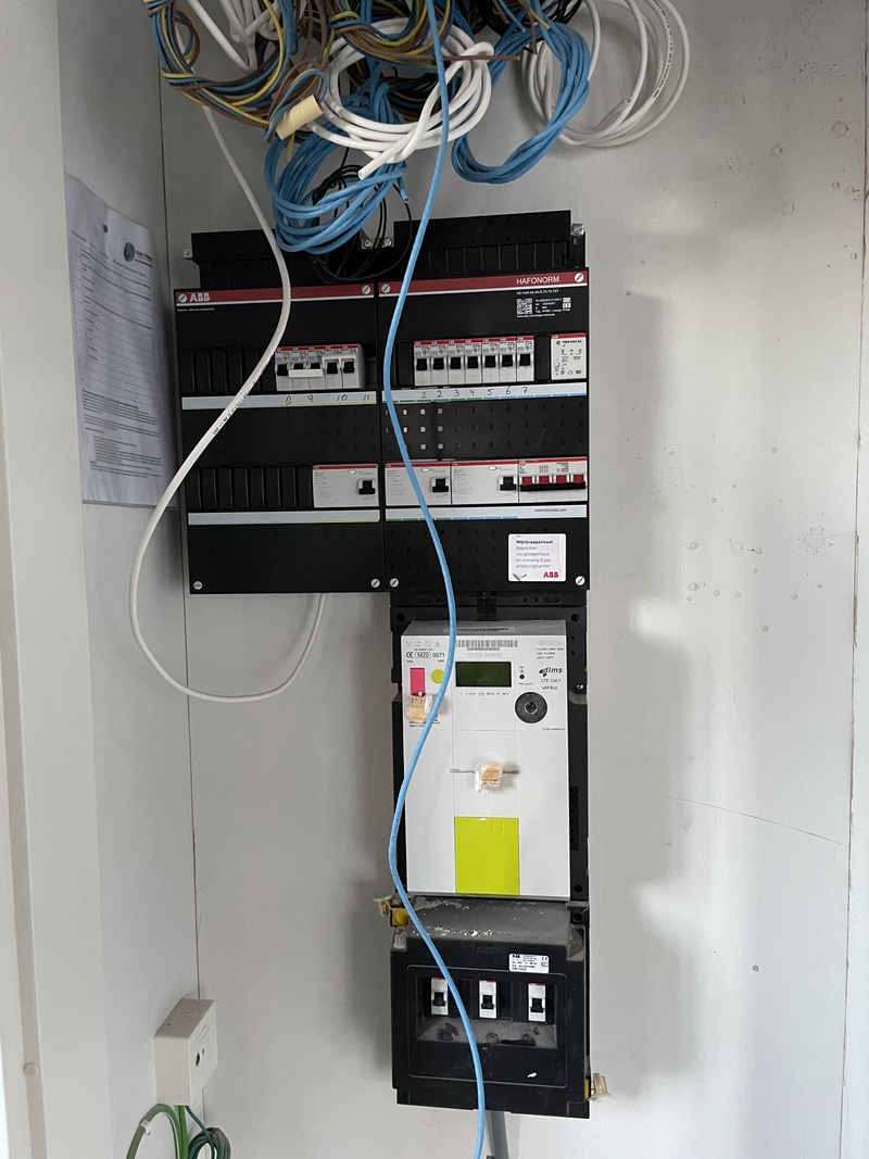

Ik heb in dit topic veel gelezen over de aansluiting van de inductie kookplaat, maar helaas snap ik er nog niet zo veel van. Hopelijk kunnen jullie me helpen en aangeven of dit goed gaat.
In onze nieuwbouwwoning wordt de meterkast uitgerust met 3x25A
In onze nieuwe keuken komt een Bora Puru.
De keukenboer heeft op zijn installatietekening ‘2F perilex wcd’ aangegeven.
Inmiddels is de meterkast geplaatst, deze ziet er als volgt uit (nr 9 staat aangegeven als ‘fornuis’):
Afbeeldingslocatie: https://tweakers.net/i/O5eVpUVtgr4UWJT0RTyZyAsAWFY=/800x/filters:strip_icc():strip_exif()/f/image/Fd1suyFtddGSGuLuJI7IIUfN.jpg?f=fotoalbum_large
Gaat dit goed op deze manier?

Het gaat, maar het is niet bepaald ideaal. Je hebt een drie-fase aansluiting. Op één van die fases heb je nu een dubbele groep. Die fase is afgezekerd op 25A. De dubbele kookgroep is 2x 16A. Op deze aansluiting had dat gewoon een krachtgroep moeten zijn. Dan was het netjes verdeeld over de fases.

Dank voor je snelle reactie!
Wat zou ik hier in de praktijk nu van kunnen merken? Dat mijn groep eruit klapt wanneer ik alle kookpitten gebruik?
Zou ik hiermee nog iets moeten richting mijn aannemer, of wordt dit wel als acceptabel gezien?

In de praktijk gaat het meestal wel goed. Je gebruikt bijna nooit alle zones tegelijk op maximaal vermogen en als je dat wel doet knalt niet direct je hoofdzekering eruit. Er zijn mooie grafiekjes die dat laten zien:
Afbeeldingslocatie: https://tweakers.net/camo/df62eff20b6a8acb9976ae8a09aa87992255f74c/?url=https%3A%2F%2Fwww.schaapbliksem.nl%2Faarding%2Fimage%2Fautomaten.jpg
Toch zou het een stuk beter zijn als het over de fases verdeeld wordt. @Verwijderd heeft daar vast wat over te zeggen...

ABB busboard kast met 2*6 busboard. Dat zit L1, L3, L3, L1, L2 etc. Gebruik van 4P aardlekbeveiliging is hier het probleem. Die kookgroep zit wel verdeeld over de fasen.

Dit klinkt voor mij als leek echt als abracadabra 😁
Adviseer jij me iets te doen richting aannemer?

Je kunt hem vragen waarom hij het normadvies om geen 4P aardlekschakelaars te gebruiken voor enkelfase groepen niet heeft gevolgd.

Wij hebben een 3e tekening laten maken waarbij we een veel beter gevoel hebben. Zie eerdere tekeningen waar we niet helemaal content mee waren.
YoupDeBoer schreef op donderdag 5 november 2020 @ 17:05:
Ook wij zijn bezig met onze keukenzoektocht. Op dit moment bij 2 zaken geweest en om eerlijk te zijn, hebben we nog niet het WOW!-gevoel gekregen.
Met de nieuwe opstelling hebben we het praktische weten te behouden, namelijk veel werkblad- en kastruimte, vaatwasser op hoogte en 2 ovens. Maar meer aansluiting met de rest van de eetkamer wanneer je staat te koken. Zie de nieuwe schetsen (werkblad wordt doorgetrokken naar beneden, is nu nog niet ingetekend):
Afbeeldingslocatie: https://tweakers.net/i/_Jg8owGKmvpPgHaK6BJI8NBojx8=/232x232/filters:strip_icc():strip_exif()/f/image/6lUsJu8TJIi4qPx6TR0nh5hL.jpg?f=fotoalbum_tileAfbeeldingslocatie: https://tweakers.net/i/FR1CpMdzlJKbfbsA00jPrXRlUA8=/232x232/filters:strip_icc():strip_exif()/f/image/1AUaC8ZOIBoeUieAj3d5Sbm5.jpg?f=fotoalbum_tileAfbeeldingslocatie: https://tweakers.net/i/InQr9Q5yx9y_dumSIWBOLXwjZTw=/232x232/filters:strip_icc():strip_exif()/f/image/kFNVuS9rFjqR5Sdiz3RaGtnq.jpg?f=fotoalbum_tile
Zelf twijfelen we nog over de kookplaat/afzuiging combi. Of geïntegreerd in de kookplaat óf ingebouwd in een verlaagd plafond. Dit zal ook gaan afhangen hoe we de verlichting willen gaan plaatsen. Ingebouwd heeft weer als voordeel dat je geen ruimte in de lade eronder verliest én je meer kookruimte hebt op je plaat.
Nu heb ik nog een paar vragen waar ik wel wat advies in kan gebruiken.
1) In plaats van een Le Mans hoekkast was de verkoper meer voorstander om de pannen in lades te zetten. Qua gebruiksoppervlakte nagenoeg hetzelfde, omdat je bij de Le Mans ook veel ruimte verliest doordat die moet kunnen uitdraaien. Een Le Mans lijkt mij best praktisch, want je hebt goed overzicht op je pannen (we hebben nu nog een carrousel).
2) Er staat nu een zwarte spoelbak op de offerte van Lanesto (Lanesto Garda 805 zwart 50x40). Even googlen leert mij dat deze gepoedercoat is. Volgens mij kan ik beter gaan voor één van de twee opties die ik hier op het forum wel een geadviseerd heb zien worden? Namelijk de Franke Fragranite+ Kubus 2.0 KNG
of Reginox Texel 50x40 Pure black zwarte graniet spoelbak?

Kwakkel schreef op vrijdag 20 november 2020 @ 21:17:
Eindelijk een eerste ontwerp en offerte voor de keuken binnen, van een keukenbouwer/schrijnwerker:
***members only***
Wat is jullie mening?
Ter info: bij het gesprek
- is niet gevraagd naar het budget, dus ook niet gegeven
- is gevraagd naar hun advies ivm kookplaat met afzuiging (aanrader: Bora)
- is verder niet gevraagd een speciek merk te gebruiken - ze kunnen ook andere merken leveren
Alvast bedankt voor jullie feedback!
En net, sneller dan verwacht, een 2de ontwerp en offerte.
Members only:
Wat is jullie mening, en naar welk ontwerp gaat jullie voorkeur uit?
- is wel gevraagd naar het budget, en dat is gegeven. Daar zijn ze mooi onder gebleven (als we de opties niet meerekenen).
- is gevraagd naar hun advies ivm kookplaat met afzuiging (aanrader: opnieuw Bora)
- is verder niet gevraagd een specifiek merk te gebruiken, maar kwam Siemens wel naar voor als degelijk, aan een correcte prijs
  • Helaas hierbij geen grondplan, maar volgens mij komt de vaatwasser in de enkele hoge kast aan de raamkant.
  • De ene kant van het eiland lijken lades, de op de foto zichtbare kant zijn kasten.
  • De kastenwand lijkt eveneens lades in de onderkasten te bevatten, zelfs de spoelbakkast:
    Wand: spoelbakonderkast met 2 laden incl. alu inlegbodem
    B=817
    Weet niet of dit logisch is?
  • Als pluspunt: meer werkblad en voldoende ruimte rondom het eiland
  • Als minpunt: ovens boven ipv naast elkaar, en kleiner eiland
  • Vraagteken bij het werkblad: Kerrock - volgens de persoon die ik sprak, is dit vergelijkbaar met Corian. Iemand die dit kan bevestigen of ontkennen, inclusief eventuele voor- en nadelen van het materiaal?

Het eerste ontwerp vond ik mooier, al moet je daar nog wat tweaken aan de plaatsing van apparatuur zodat alle lijnen mooi doorlopen.
