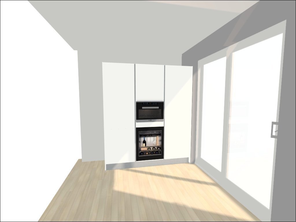

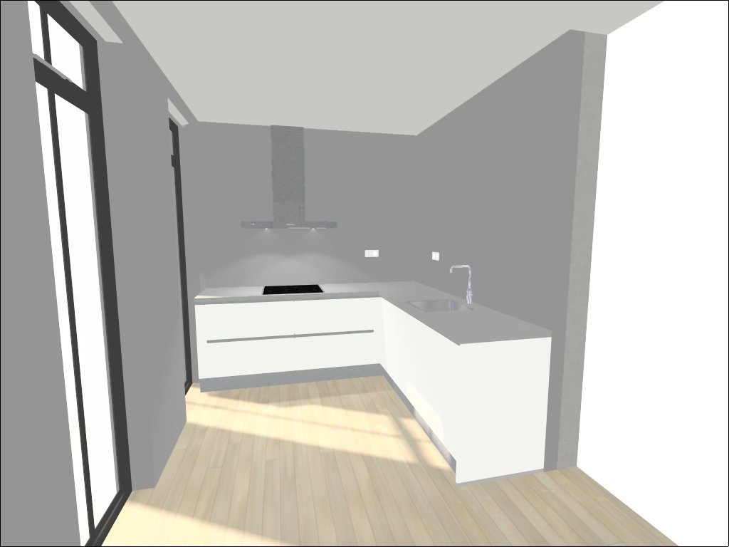

Dit is het eerste voorstel:
Afbeeldingslocatie: https://i.imgur.com/klPb3cJ.jpg
Afbeeldingslocatie: https://i.imgur.com/9cLgj45.png
Afbeeldingslocatie: https://i.imgur.com/3T9IaJM.jpg

@BertP
Persoonlijk zou ik 100% zeker voor deze opstelling gaan. De andere opstelling gaat denk ik heel uitgerekt overkomen. Een beetje to much om het zo maar te zeggen. Zo'n gelijke wand met de kasten vind ik persoonlijk erg mooi.
Enige nadeel is dan wel weer dat je beperkt bent met een klein koelkastje.
Kun je die "extra" deur niet gewoon vervangen door een raam en de rest dicht bouwen?
Heeft mijn moeder ook gedaan met de oude deur naar de tuin toe. Gewoon kozijn laten zitten halverwege dicht laten maken mooi plaatje onder of desnoods dicht metselen en dan raampje plaatsen. En je kunt er dan mooi een stukje blad in die hoek plaatsen en dan op het einde 3 / 4 kasten plaatsen waar je er nu 2 hebt staan.

Er is voor allebei inderdaad wat te zeggen, de andere opstelling is erg groot met het risico dat het misschien zelfs lompig (lees: onhandig in de praktijk) gaat worden. Voor de 'smalle' optie zijn we wat banger dat de ruimte te krap gaat worden als je een kastje open hebt staan en de ander er nog langs wil lopen..
Het dichtmaken van de tweede voordeur hebben wij ook over nagedacht omdat die optie verreweg de meest logische keukenindeling beschikbaar maakt. Echter willen we de deur open houden omdat het zo'n lang en smal huis is en we eigenlijk al het natuurlijke licht in de woning willen behouden.
We hebben nu 3 weken de tijd om beide opties eens goed naast elkaar te leggen en dan de keuze te maken. Blijft erg lastig :/ Het zal in beide gevallen een mooie keuken worden, dus aan die gedachte moeten we ons ook maar een beetje vasthouden :)

@BertP
Als je natuurlijk licht wilt behouden zou ik gewoon een groot raamdeel van de deur maken die open is tot aan de rand van de keuken. Zo heb je het beste van beide werelden, die eerste meter ga je dan niet missen qua licht. Verder denk ik niet dat je veel licht overhoud van de keuken richting de woonkamer doordat het zo langwerpig is. Dus de situatie van niet veel licht ga je houden ongeacht je deur daar.

Kasai schreef op maandag 17 juli 2017 @ 08:40:
Zaterdag bij aantal keukenboeren hier in de buurt geweest (zitten er gewoon 3 naast elkaar lol), bij keuken kampioen werd ons koffie aangeboden, leek ons goed idee, maar voor we het wisten zaten we onze keuken te tekenen met een verkoper :')
Op zich heel fijn, hij heeft een hele mooie tekening gemaakt, die nog erg van pas gaat komen, maar hij wilde uiteraard direct iets verkopen, terwijl mijn vriendin en ik nog in de oriënterende fase zitten. Afijn, ergens ben je wel nieuwsgierig, dus hij heeft ook van alles qua apparatuur opgeschreven en een aantal berekeningen gemaakt waarvoor hij wel 3x naar zijn filiaal manager moest gaan. Hij begon bij 28 k uit mijn hoofd, daarna ging er korting vanaf aan de hand van de temperatuur in zuid spanje (lol?) en toen kwa hij uit op 18k, want ook de inbouw kosten zouden 1 euro zijn. (wat nergens op slaat, want je moet als nog alles zelf voorbereiden).
Toen kwam de aap uit de mouw, hij wilde niet vertellen hoe laag hij kon gaan (behave dat het lager dan 15k zou worden), tenzij we gelijk tot koop zouden overgaan. Nadat ik hem uitlegde dat we nog een financiële uitdaging hadden, had hij door dat we niet eens in staat waren de keuken direct te kopen, dus hebben we een vervolg afspraak gemaakt. Grappige is echter dat we enkel de tekening mee kregen, niet het lijstje met apparatuur etc wat hij in gedachten had. In de eerste instantie dacht ik, nou zal wel, maar de volgende vond ik het eigenlijk maar irritant, ik vind het namelijk wel fijn om uit te zoeken of de gekozen apparatuur wel een goede goed wordt gereviewd etc. Ook zat zogenaamd de montage erbij in, maar dat is enkel als je zelf ea hebt voorbereid, zoals leidingen, verlaagd plafond voor de afzuiging, extra groep voor je fornuis, etc, etc.
Afijn, misschien als de prijs goed is en ik krijg alle aansluitingen voor elkaar met mijn pa, willen we misschien toch de koop over gaan, maar ik was uiteraard wel even benieuwd wat men hier van de prijs vindt :)
Zie hier de tekening;
De Amerikaanse koelkast hebben wel al, dus het gaat om 2 hoge kasten met ieder plek voor oven/magnetron. 2 lage kasten van 80 cm breed, een inbouw vaatwasser en een kast van 60cm met een spoelbak. Het blad wordt composiet en loopt bij de kasten 30 cm door zodat er een zitplek ontstaat.
Apparatuur;
Stoom oven
Combi magetron
Inductie kookplaat
Plafond afzuiger
Vaatwasser
Ik heb dus helaas niet de exacte specs van de apparatuur, maar hij had het over Bauknegt, dat had volgens hem de beste prijs kwaliteitverhouding. Zelf zou ik er niet meer voor willen betalen dan 12 500, want in de ruimte zelf moet ook nog ea gebeuren voor de keuken geplaatst kan worden. Wat vinden jullie van 12500 ondanks de gelimiteerd informatie?
Los van de prijs: deze opstelling lijkt me erg (te?) weinig werkruimte te bieden, tenzij je de eetbar meetelt (maar dat lijkt mij persoonlijk niet handig).

Appie76 schreef op maandag 17 juli 2017 @ 12:53:
We kunnen helaas niet langer, maar wil dat ie nog wat dieper wordt zodat we geen kast ruimte verliezen als we kiezen voor een downdraft. Sowieso is het al een flinke upgrade voor wat we nu hebben :)

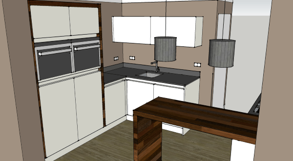

Thecola schreef op maandag 17 juli 2017 @ 22:20:
Vraagje - is er een handig programma aanwezig waarin jullie die keukens zelf zo strak intekenen? Of is dat 'gewoon' met Sketchup?
Ik kwam vanochtend toevallig 7 jaar oude Sketchup-tekeningen van mijn vorige keuken tegen :)
Afbeeldingslocatie: https://tweakers.net/ext/f/sdI3YGoA8hYgswLbM5HQueYs/full.png
Afbeeldingslocatie: https://tweakers.net/ext/f/cIuhL6tiLiDzEFwL0O1A4Kf2/full.png

Thanks! Ik ben gewoon begonnen met aanklungelen en heb misschien vijf beginnersvideo's bekeken. En wat filmpjes van Jay Bates (space bar, triple click, G for component, enter).
Hier mijn toekomstige keuken inclusief wat tekenfoutjes: Reinier in "Het Grote Keuken topic: verkopers, kwaliteit, prijs - Deel 3"

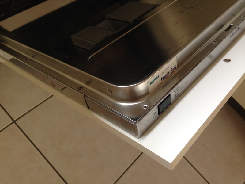

De IKEA vaatwasser is heel verschrikkelijk. Ik heb een (bedrijfs)keuken waar twee IKEA vaatwassers inzaten. Voor beide vaatwassers zijn verschillende keren monteurs geweest. Uiteindelijk heb ik binnen een jaar beide vaatwassers vervangen met Miele vaatwassers omdat ik het zat was.
Een ander merk vaatwasser past prima. Ik heb de vaatwasser aan de bovenkant tussen het blad opgevuld met 69mm hout (standaardmaat vuren) en dat afgewerkt met een strook dibond dibond. Het front steekt die 69mm boven de vaatwasserdeur uit. Dat is prima, omdat je nog gewoon bij het bedieningspaneel kan.
Met wat googlen kwam ik deze foto tegen waar een Siemens vaatwasser ongeveer hetzelfde gemonteerd is:
http://www.uploadarchief....d/img_20140815_131313.jpg
