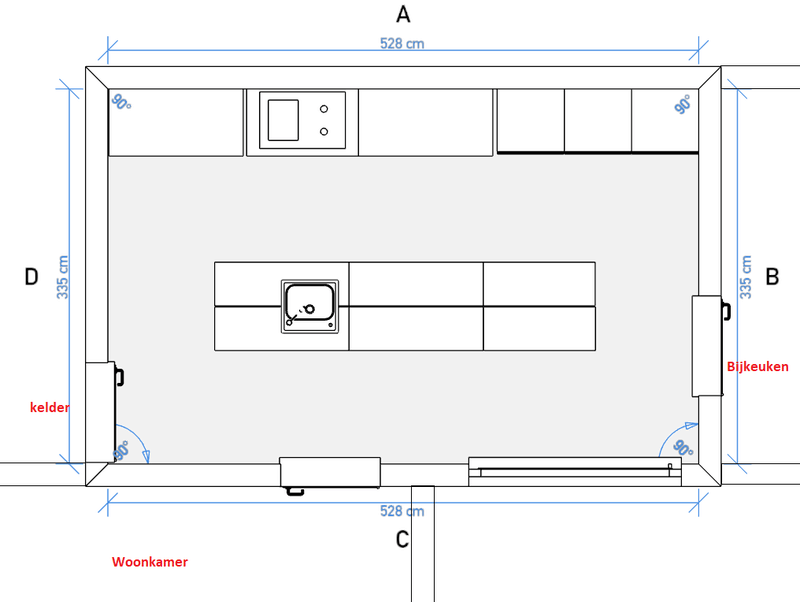

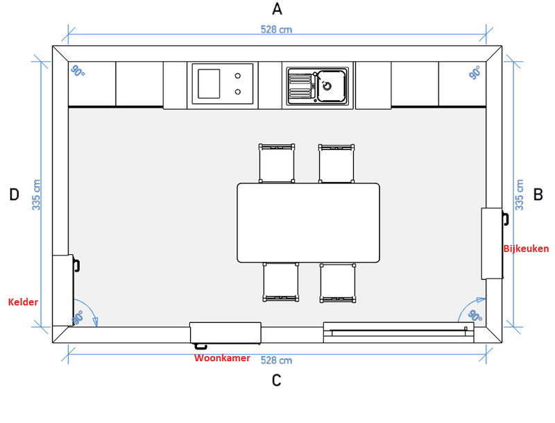

Een poosje terug heb ik een post gemaakt over een kookeiland. Veel van de Tweakers die hadden gereageerd hadden terecht verteld dat het niet in de ruimte zou passen. Ik heb naar dit advies geluisterd en heb een nieuw plan bedacht voor de plaatsing van de keuken:
Afbeeldingslocatie: https://tweakers.net/i/4SGKsbCPX-zF8WUmnrCoCM5PWZg=/full-fit-in/4920x3264/filters:max_bytes(3145728):no_upscale():strip_icc():fill(white):strip_exif()/f/image/PKMhCWnUb1S53u1MVWSPqrKF.jpg?f=user_large
We gaan de eetkamertafel met een bankje op de plek zetten waar we de keuken in eerste instantie hadden bedacht. We zijn zeer gecharmeerd van de Hacker Systemat keuken. Op basis van deze keuken en onze wensen hebben we de volgende lijst samengesteld:
Meubels + indeling
5 hoge kasten van 2208mm hoog: (Grijs)
1x servieskast,
1x hoge koelkast
1x tafel model vriezer+combi oven
1x oven met 3 lades
1x koffieapparaat + vaatwasser)
Kookeiland 300cm x 120cm met lades van 1 meter aan alle kanten. ( een paar ondieper/kleiner ivm plaatsen Quooker/kookplaat/gootsteen)
Apparatuur:
Bora puru (Geen flexzones)
Siemens iq500 koelkast (KI81RAD30)
Siemens vriezer (GI21VAD300)
Siemens koffiespparaat (CT836LEB6)
Siemens combi-oven (HM836GNB6)
Siemens iq700 oven (HB836GTB6)
Siemens vaatwasser (SN636X01JN)
Quooker 22+FSRVS
Blad:
Liefst Composiet, lichtgrijs. +-4cm dik
Spoelbak RVS
Uiteraard nog aanvullende zaken, zoals besteklades, plinten etc.
Inclusief montage
We hadden eerder al bij keukenloods een offerte laten maken op basis van ons vorig ontwerp. Aangezien keukenloods Hacker keukens levert gaan we nog graag een keer met ze om tafel zitten. Echter hebben we ook nog een afspraak staan bij Bouwcenter Nobel. Ons huis wordt gebouwd door Roosdom Tijhuis en we krijgen daar een keukencheque van 3500 als we de keuken daar afnemen.. Dus in ieder geval wel de moeite om even te gaan kijken.
Iemand een (grove) inschatting qua kosten? @Barry|IA misschien? _/-\o_

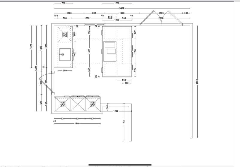

Eettafel komt rechts van het eiland. Moet toegeven dat deze afbeeldingen nogal vertekenen, het eiland lijkt klein en de verhoudingen zijn scheef. Gelukkig hebben we thuis exact het zelfde maat eiland en we weten dus dat dit erg prettig werkt.
Omdat er dan één kast van 100cm bij zou komen (onder het raam) en dan toch weer twee hoek kasten nodig hebt. Effectief gezien scheelt dat nou niet denderend veel ruimte.
Vrouwlief wou heel graag spoelen voor het raam (leuk, kindjes kijken als ze de afwas doet :+ ) waardoor je vrijwel automatisch uitkwam op koken tegen de garage (waar we nu gaan spoelen) omdat je ander weer op een hoek uit kwam voor je kookplaat.
We gaan werken met een kookplaat met geïntrigeerde afzuiging en dan hebben we op het eiland een diepe la waar de plaat zelf in zit, de 2 kasten aan de andere kant van deze lade is wel ondiep vanwege de afzuiging maar diep genoeg voor servies.
Ook nog eens het oude ‘Koelen-Spoelen-Koken’ wordt met deze opstelling wel gehaald.
Afmeting eiland: 200x120.
Afmeting spoel: 160x75 (verdiept blad)
Afmeting kasten: 180x60x210

Oké, ik had niet helemaal begrepen dat het een U zou zijn naast de hoge kasten, dacht dat je die al meerekende in de U opstelling.
De doorgang tussen eiland en die kastenwand lijkt wel vrij krap? Mogelijk het eiland iets minder diep maken. Ruimte tussen spoelen en koken wordt dan groter.

Doorgang is niet ontzettend groot nee maar wat ons betreft prima te doen. We konden ook niet super veel ruimte besparen. Als we 40 kasten zouden nemen ipv 50 aan de buitenkant dan verliezen we 40cm aan kast ruimte. Dat is voor ons behoorlijk.
De doorgang van ons hele eiland is nu nog net geen 70cm. Met z’n tween er langs lukt dus niet, dat probleem gaan we hier niet hebben.

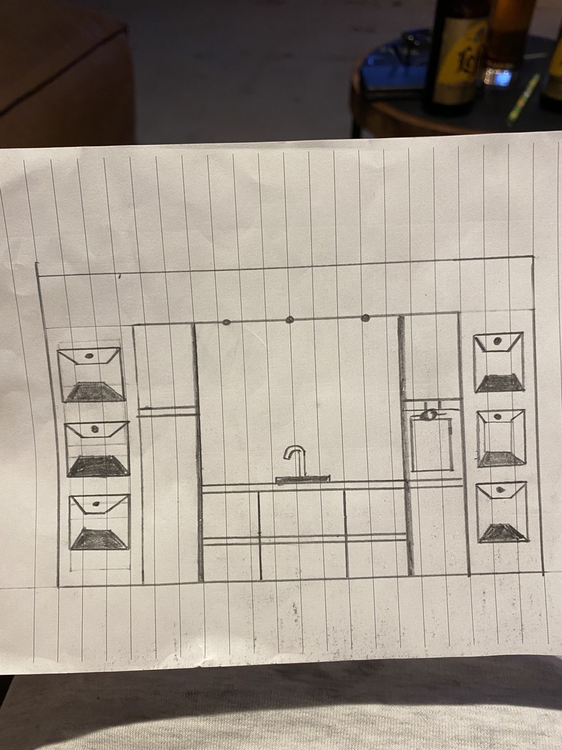

Beste forumleden!
Onze keuken is inmiddels besteld en wordt de eerste week van december geleverd.
Nu wille wij een ombouw gaan maken met aan weers kanten 3 nissen incl ledspots.
Nu twijfel ik of ik alles met regelwerk en MDF maak of dat ik alles met stucplaat maak en laat afstucen. Onze aanbouw moet toch geheel gestuct worden.
Nu is mijn vraag wie heeft dit zelf ook gemaakt en wat is de beste optie om te doen. Nisjes stucen was vrij prijzig..
bijgevoegd een kleine schets.

Persoonlijk zou ik voor gipsplaat gaan. Een stucplaatje kost niet zoveel en laat zich wat makkelijker bewerken.
Een houten frame moet je toch maken...

En doe je dit voor of nadat je keuken is geplaatst ?

Beste forumleden!
Ik heb een koof gemaakt, maar zonder de nisjes. Die bestaat uit een houten frame, OSB platen en daar weer gipsplaten op. Die hebben weer laten pleisteren.
Ik weet niet of dit de beste optie is, ik heb dit zelf niet bedacht... :)
Wij hebben dit voor de keuken gedaan. Lijkt mij een stuk lastiger als de keuken er al staat.

Wij onze koof nadat de keuken geplaatst is. Dan kan je eenvoudiger eventuele foutjes wegwerken ;)

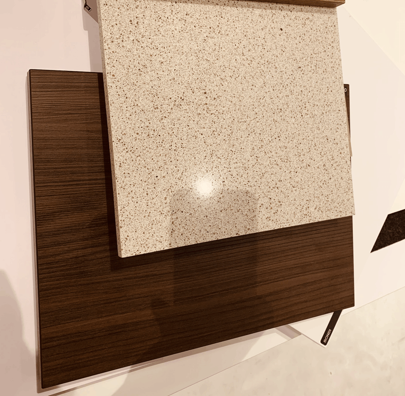

Alleen hopen dat ze de zelfde kleuren kunnen leveren. Vriendlief is nu weg van de kleurencombi van een Nobilia opzet.

Ik was toevallig hier aan t lurken op zoek naar info over keukendeurkastjes.en zag je verhaal.
Ik kan zeggen dat het wel past. ik heb nagenoeg dezelfde tussenruimte van ca. 2,6m. Keuken is 100cm breed en aan elke kant van de keuken heb ik 80cm. Werkt prima al 16 jaar lang sinds 2004. en er kan zelfs iemand achter je langs lopen. Aan de ene kant zijn de kastjes 60mc diep met vaatwasser, onderbouw koelkast, combi oven en inductieplaat. Aan de andere kant zijn de kastjes 40 cm diep. vergelijkbaar met bovenkastjes. dan heb ik nog een aparte keukenkast in de gang gemaakt met een opening in de keuken. De onderkant zit de schoenenkast en de de bovenkant zomer/winterspul. In de onder de trapkast is de voorraadkast met een vriezertje. Werkt misschien niet voor iedereen maar wij zijn van less=more. Een soort van minimalisme. Hoe minder ruimte hoe minder rommel je hebt. :-) en het is echt enorm gezellig met verjaardagen en visite. iedereen staat aan het keukeneiland. en iedereen die er staat kan meehelpen met koken. enige wout ik zou wijzigen is hem omdraaien zodat als je kookt naar de tv kan kijken. aan de andere kan misschien beter dat je niet wordt afgeleid. Ik heb geprobeerd mijn vrouw te overtuigen hem te verlengen met 120cm zodat we een 90 cm inductiekookplaat met afzuiging kwijt kunnen en ook de vriezer in het blok past. Maar ze ziet dat niet zitten.
Keuken was vanuit de bouw door Asto keukens geplaatst.
Kreeg geld terug voor de standaard keuken (€2.166)en extra korting (€ 505,-)als ik bij hun de keuken kocht.
Keuken was € 5.644,- incl. kraan en wasbak
Na reductie standaard keuken en korting € 2.973,- Ex apparatuur gedaan.
apparatuur was € 3.455 online in 2004 boretti kap, atag inductie en oven, zanussi koelkast en bauknecht vw
totaal € 9.099,- voor korting en € 6.428,- na reductie standaard keuken en korting.
Het blad eurotop granstone 30mm verzoet was het duurst met € 2500,-
Ondertussen heb ik de afgelopen 3 jaar bijna alle apparatuur vervangen. als eerste was de vaatwasser na 14 jaar aan zijn einde gekomen. Toen knalde 1 helft van de inductieplaat (ATAG) er letterlijk uit. Magnetron/oven had werkte nog maar het duurde eer de oven goed warm was. Meteen een grotere geinstalleerd (ATAG CX4511C). Koelkast van de week vervangen voor een van de ikea. De oude werd niet meer koud genoeg zelfs op maximaal.
Nog op het lijstje staat een Quooker en nieuwe greeploze hoogglans witte deurfronten. Bijna geen enkele keukenleverancier wil alleen deurtjes leveren. je bent dan overgeleverd aan de zogenaamde keukendeurkastjes sites. 2x iemand over de vloer gehad. 10 fronten waarvan 2x dus een lade. de ene begon bij 3200 en zakte naar 2500. en no 2 begon bij 3500 en toen hij mijn gezicht zag zei ie oeps foutje 2500.
wij willen gepolijste greeploze lakdeuren. die zij idd wat duurder. de deuren zelf komen op 1.000-1200. ochtend monteren. Zou max rond de € 1.500-1.600,- mogen kosten. ik wil t perse laten monteren want ik erger me kapot als de naadjes niet recht zijn. ik wil deze mannen uitnodigen. https://www.omni-deurtjes.nl/ de calculator geeft een goede prijs aan. geen idee of het in of ex montage is. en ik wil wel een goed sample eerst ontvangen.

Zuluman schreef op dinsdag 6 oktober 2020 @ 12:30:
In mijn ontwerp kun je ook naar de TV kijken, kijk maar naar de tekening. :)

HellBeast schreef op dinsdag 6 oktober 2020 @ 12:58:
Ik zag de kookplaat niet op de tekening. :-) dus wel aan de goede kant plaatsen :-)

Zuluman schreef op dinsdag 6 oktober 2020 @ 14:02:
Voor mij was dat eigenlijk vanzelfsprekend. Tegen een kastenwand aan kijken vindt niemand gezellig. :)

@Zuluman Hoe werkt dat als er een lade of een vaatwasser open staat?
Snap dat je er omheen kunt werken, maar ik vind het erg krap zo.

MikeyMan schreef op dinsdag 6 oktober 2020 @ 14:11:
Werkt prima. al 16 jaar. en en lade is maar 40 cm diep. en hoe lang staat die nou open. was wel lastig een bestekbak voor te vinden. Had eerst een plastic bak op maat geknipt. Was van plan er een te maken maar toen zag ik er een bij de Xenos die percies paste...na wat modificaties. En als de vaatwasser open staat, alleen tijdens in en uitladen, loopt diegene die erlangs wil even om als die bij t koffiezetapparaat of kraan moet zijn. en hoe lang heb je ene koelkast deur nou open staan? Zelfde geld voor de kastjes als je ene glas, bord of pan wil pakken. soms moet je wel even vragen of iemand opzij wil stappen als je wat wil pakken en er staat 5 man in de keuken.
We beleven het niet als krap. eerder als ruimtelijk en vrij. ik moet er niet aan denken tegen een wand aan te kijken met keukenkastjes boven mijn neus als ik aan het koken ben. En doordat iemand aan de andere kant staan loop je elkaar nooit in de weg tijdens koken.
En het is leuk achter elkaar aanrennen met de kids. Beste tactiek is sokken uit. dan kan je de bocht sneller nemen. :-p

Okay, eerste oriëntatie ronde gehad.
Graag jullie input!
We gaan nu de tweede ronde in. We zijn het eens over de opzet, de kleurstelling en de materialen en apparatuur. We gaan nu 3 keukenleveranciers ons idee laten uitwerken.
1) Leicht - meest prettige ervaring met de adviseur
2) Siematic - toch wel een erg praktische keuken met leuke elementen
3) Next125 - als "prijs-kwaliteit" check.
Waarschijnlijk gaan Leicht en Siematic in PG1 en Next125 in houtfineer (adviseur geeft aan dat ze geen kunststof hebben?). Overigens beginnen we voorkeur voor kunststof te krijgen. Stootvaster, vergevingsgezinder met schoonmaken, minder onderhoud en beter bestand tegen verkleuring (onze keuken komt op het ZW voor een grote raampartij van 6mx3m dus er zal vrijwel elke dag zonlicht op vallen).
Als laatste hebben we Bulthaup als outsider. We hebben die adviseur compleet de vrije hand gegeven in het maken van een idee. Volgende week gaat hij het aan ons presenteren.
Kwa indeling hebben we besloten voor een rechte keuken met eiland:

Verder een opmerking met betrekking tot het werkblad. Je geeft aan voor Dekton (keramiek) te gaan. Dat staat niet bekend om zijn stootvastheid terwijl je juist kunstof fronten prefereert boven houtfineer fronten omdat die wat kwetsbaarder zijn. In dat geval wellicht composiet overwegen?
Keramiek is vooral gevoelig aan de randjes. Aan de bovenkant kan er niet zo heel veel gebeuren.
Voor ons is het probleem met composiet is dat het weerspiegelt, waar we echt een hekel aan hebben.
Als je kijkt naar de onderste twee fotos, gemaakt op exact dezelfde plek met dezelfde belichting.
Composiet:
Afbeeldingslocatie: https://tweakers.net/i/XCKsYfSzQphIrSHIzGNGlZJmuq8=/800x/filters:strip_exif()/f/image/BKJVrusmchlN9WQQ7OeDcHoY.png?f=fotoalbum_large
Keramiek:
Afbeeldingslocatie: https://tweakers.net/i/8LFn_UeA4JyHuXhrVh05DJqKaZU=/800x/filters:strip_exif()/f/image/uDBdpSurbVf6W5rIg3mxGvGg.png?f=fotoalbum_large
[ Voor 5% gewijzigd door JackBol op 06-10-2020 21:36 ]

Het gaat om een ruimte van 5,28 x 3,35 meter:
Afbeeldingslocatie: https://tweakers.net/i/j7NwwDmNiClxPtApFyzlY_O8lRQ=/800x/filters:strip_exif()/f/image/X2XgFZ2H0GbUDTIMXTuDn8Hp.png?f=fotoalbum_large
In de huidige indeling staat de volledige keuken tegen de lange zijde (links en rechts 2 hoge kasten), zodat er nog ruimte is voor een tafel. We vinden het belangrijk dat we met het gezin kunnen eten in de keuken, maar als we gasten hebben dan is er meer ruimte aan de grote eettafel in de kamer. Om een beter beeld te krijgen van de mogelijkheden, zijn we inmiddels bij 2 zaken geweest voor inspiratie.

Verder zijn we bij de lokale keukenboer geweest voor een alternatieve opstelling. Wij dachten in eerste instantie dat 3,35 te weinig ruimte zou geven voor een eiland (ook geen must), maar een eiland van 85cm lijkt prima te kunnen met voldoende bewegingsruimte:
Afbeeldingslocatie: https://tweakers.net/i/wZuR-KoU_JKYEe4lP4y0bU-Z6P4=/800x/filters:strip_exif()/f/image/uxXvmLxEmo7RMl5CF8cguDKc.png?f=fotoalbum_large
Voordeel van deze opstelling is dat we tijdens het voorbereiden van het eten zicht hebben op een deel van de tuin, kamer en contact kunnen hebben met de kinderen aan de bar.
De keuken is greeploos en uitgevoerd in sneeuwwit hoogglans met een keramisch betonlook blad. Op de lange wand zijn wederom rechts 3 hoge kasten (koelkast links, vriezer rechts en oven en combi in middelste kast) geplaatst met links daarnaast 3,30 meter blad met kookplaat.
Het eiland is van 3,40m bij 85cm waarin het spoelgedeelte en de vaatwasser is opgenomen.
Members only:
Kasten
Brigitte P-Arctica met Arcitech Plus ladesysteem
Members only:
Blad
4cm keramisch blad Pietra di Savoia Perla (Kemie concretto)
RAF kemitrend J5 RVS vlakinbouw spoelbak
Members only:
Apparatuur
HB835GTB1 Siemens oven iQ700
CM836GNB6 Siemens combi magnetron/oven iQ700 (compact!?)
GI81NACF0 Siemens vrieskast iQ500 nofrost 211 liter
KI81RVFF0 Siemens koelkast iQ500 319 liter
ED877FWB5E Siemens inductieplaat iQ500
LR97CAQ50 Siemens plafond afzuiging iQ500
SN63H800UE Siemens vaatwasser iQ300
22FSRVS Quooker Combi fusion square 7 liter
De prijzen kwamen neer op adviesprijzen - 40%
Members only:
Members only:
1) Heeft iemand ervaring met Brigitte keukens?
2) Wat vinden jullie van de opstelling en prijzen?

Vandaag bij Bruynzeel keukens geweest voor een offerte voor een standaard L hoekkeuken.
De keuze is gevallen op de Andes in de leisteengrijs matt zwart uitvoering. Tekening is in de hoogglans wit versie.
  • Keukenmeubelen: 4811
  • Werkbladen: 1525
  • Apparatuur: 2089 incl 500eu korting bij 4 pelgrim apparaten
  • Accessoires: 559
  • Totaal incl. montage: 10374
  • Blad: composiet 2cm new divinity black
  • Inductiekookplaat: pelgrim 77cm 9PEIK2084F
  • Oven met magnetron: pelgrim 9PEMAC524RVS
  • Koelkast: pelgrim 9PEKK2102K
  • Afzuigkap: pelgrim 9PEBSK961RVS
  • Vaatwasser: Siemens Studioline 9SISN836X00AE
Zou dit qua kwaliteit & prijs vergelijkbaar zijn met een Häcker keuken? En zou ik voor deze prijs eventueel een vergelijkbare setup kunnen krijgen maar dan met Häcker meubelen?
Afbeeldingslocatie: https://tweakers.net/i/tAAbto3a3qXDI-L0WRamj-bnpj4=/800x/filters:strip_icc():strip_exif()/f/image/N5IeTq6PBrCCDREiVbzKBcrx.jpg?f=fotoalbum_large
Afbeeldingslocatie: https://tweakers.net/i/f-RLvxmjHTcbVHrva4Jz2R4rxME=/800x/filters:strip_icc():strip_exif()/f/image/aeDIGxKArr0ybYlHifM1TllN.jpg?f=fotoalbum_large
[ Voor 33% gewijzigd door aGraPusher op 07-10-2020 01:36 ]

Wij hebben nu echt eindelijk een klap gegeven op onze keuken!
Het wordt dus:
Hacker Systemat, AV2035 GL Zwart
Topline Composiet Royal Black blad
Quooker Fusion Square Combi + Cube voor bruisend en koud water
Verder eigenlijk alle apparatuur van Siemens:
HM836GNB6 Combi Oven 56cm
HS836GTB6 Stoom Oven 56cm
SX857X00PE Vaatwasser
KI81RADE0 Koelkast
EX877LVV5E Kookplaat
LR96CAQ20 Afzuigkap
Vriezer komt los in de bijkeuken.
We gaan toch een greep op onze koelkast deur doen, daardoor kan de lelijke greeplijst vervallen. De onderste lades worden push to open, hierdoor heb je daar ook geen greeplijst. De greep is een klein greepje.
Afbeeldingslocatie: https://i.imgur.com/mu4ZbpK.png
Op de twee tekeningen missen even de wanden rond de kastenwand.
Afbeeldingslocatie: https://i.imgur.com/tW14D5E.png
Afbeeldingslocatie: https://i.imgur.com/LMFifZi.png
Waarom geen afzuiging in de inductieplaat? We wilden sowieso afvoer naar buiten, dat kan door de fundering, maar met insectenfilters bla bla had ik er al niet zo'n zin meer in. We hebben een afzuigkap gekozen die vrij klein ingebouwd kan worden in een koof van 20cm en dat is prima. Kunnen we daar nog spotjes in doen.

We hebben dan dezelfde overweging, voor mij is looks ook bepalend. Maar voor mij betekent dat een dikke jura in een nisje zoals dit :) (ik weet het, op de foto is geen Jura ;) )
Afbeeldingslocatie: https://tweakers.net/i/3De0NYHVIiFxUi5mr_FkGEY1vac=/800x/filters:strip_exif()/f/image/UltWuaHzdKPPL9VTL8EaXNMl.png?f=fotoalbum_large

Dat is dus precies het verschil tussen "gewoon hedendaags netjes" en "echt strak". Kwestie van smaak (en dan heb ik het niet over de koffie, want da's een hele andere discussie....).
Als ik een wand met hoge kasten van 2,5 meter breed in mijn keuken had staan (maar, niet mijn smaak), dan zou een inbouwapparaat het overwegen waard zijn. Dan ga je dus gewoon voor "echt strak" en dan wil je helemaal geen losse apparaten in een nis of op het aanrechtblad hebben.
In de keuken die wij nu willen kopen, móet er juist voor de uitstraling wel wat op het aanrecht staan. Laten we het erop houden dat het verre van modern gaat worden qua uitstraling.
Eerst zijn we bij DB Keukens geweest, waar een ontwerp gemaakt is vergelijkbaar met de bestaande situatie maar waarbij wat meer werkruimte is gecreëerd:
Rechts zijn 3 hoge kasten geplaatst, met links en rechts een hoge koelvriescombinatie (de koelkast gebruik je toch het meest) en in het midden de oven en combi boven elkaar.
Hiervan hebben we nog geen offerte of tekeningen ontvangen.

Mooie indeling. Onze ruimte heeft ongeveer dezelfde breedte. Ik ben er ook steeds van uit gegaan dat dit te smal was voor een eiland (en daar tegenover nog een kastenwand).
Maar ik zie dat het zo inderdaad heel goed kan. (Alleen een wat smaller eiland dan gebruikelijk).
Onze ruimte is ca 1 meter langer. Wij hebben alles een kwartslag gedraaid, dus eiland en werkblad in de breedte richting.
Krijgen 2 m werkblad tegen de muur, daartegenover 2,40 eiland. Daarnaast is ruimte voor de tafel

Die meter in de lengte geeft inderdaad wel wat meer ruimte om een tafel op die manier te plaatsen. Ik denk dat dat bij ons wat krap wordt.
Heb je een plattegrond of foto van jullie opstelling? Want dan houd je toch nauwelijks ruimte over aan de kopse kanten het eiland, of is het een schiereiland geworden?

Een schiereiland inderdaad, dus ca 1,0 m doorgang over.
En we hebben ergens een muur uitgebroken om de hoge kasten kwijt te kunnen, hier wordt de ruimte nu gedeeltelijk ca 1 meter breder.
Ik heb geen foto of plattegrond van de hele keuken. Alleen een 3d van de keuken zelf van een keukenzaak (maar die klopt niet helemaal)
Afbeeldingslocatie: https://tweakers.net/i/ytzt4f_rJabAPR-A4JBVkLL7xao=/800x/filters:strip_exif()/f/image/8BTnuLvJ4V7oRjirowkgg887.png?f=fotoalbum_large

Ik vraag me af of je op mat zwart met houtstructuur ook elke vinger ziet. (Krijg wel grepen, dus dat zal schelen)
Afbeeldingslocatie: https://tweakers.net/i/SeXni88P7POe7AYvbPCD6Q-Mwjs=/800x/filters:strip_exif()/f/image/CPQ2tHfU7KcSzDA4tCQKifiq.png?f=fotoalbum_large

Minder gok ik!
Bij mij is 2x dat laatje met mijn voet ingedrukt (en je ziet boven in het midden aan de bovenrand ook nipt nog een beetje vetvlek van mijn vingers)
Afbeeldingslocatie: https://i.imgur.com/CFsV090.jpg
Op het laatje erboven zit overigens een wit puntje. Daar stootte ik per ongeluk iets tegen aan. Ook meteen te zien dus. Nu krijg je er een soort matzwarte tip-ex bijgeleverd,maar dat helpt ook niet echt goed.
Anywayz, zwarte keuken=goede schoonmaak-discipline :Y

Mooie keuken! Op deze manier heb je inderdaad wel ruimte voor een tafel. Wij hebben dan nog te maken met de deur naar de bijkeuken, dus ik denk dat dat krap wordt. Zeker omdat wij die hoge kasten ook nog binnen deze ruime kwijt moeten. Maar ik zal toch nog eens met de online planner aan de slag gaan.
