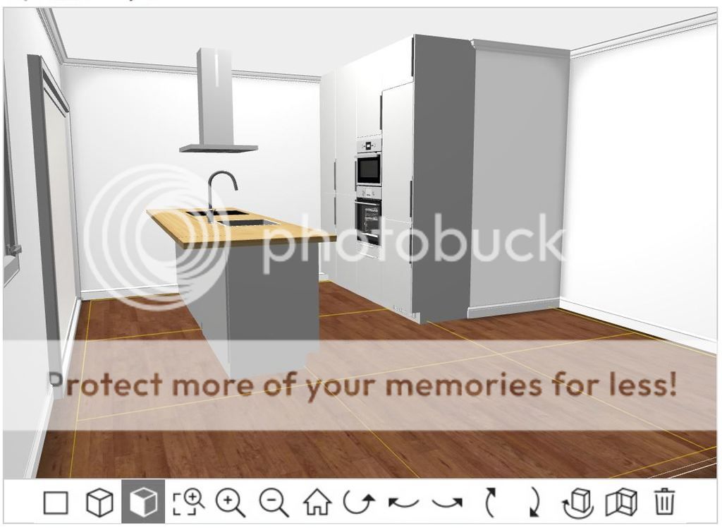

Ons keukenontwerp ziet er als volgt uit.
Afbeeldingslocatie: https://i1189.photobucket.com/albums/z422/Florian_Nijpels/Keuken/3d%20aanzicht_zps9pi7srtu.jpg
Het werkblad bestaat uit één stuk, dit kan niet zo getekend worden in het programma. Aan de zijde van het raam en de korte zijde steekt het blad over, hier willen we barstoelen onder kwijt.

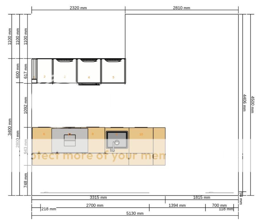

Afbeeldingslocatie: https://i1189.photobucket.com/albums/z422/Florian_Nijpels/Keuken/overzicht%202_zps2ebu88em.jpg

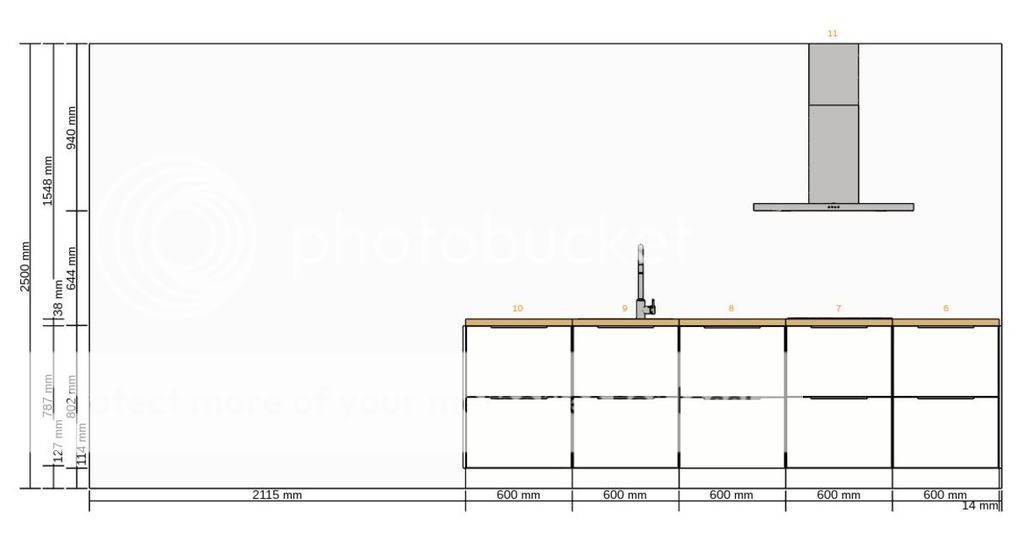

Aan het schiereiland de wasbak met rechts ervan de vaatwasser. Een inductie kookplaat en eilandschouw.
Afbeeldingslocatie: https://i1189.photobucket.com/albums/z422/Florian_Nijpels/Keuken/schiereiland_zpsbrbxo2os.jpg

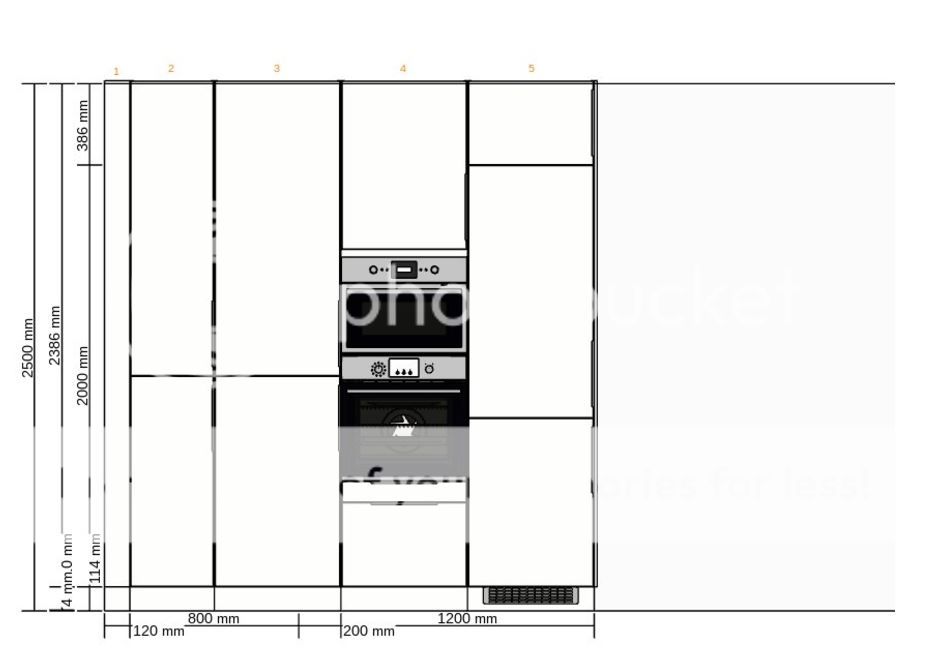

De kastenwand bestaat uit vier hoge kasten, waarvan één smallere. Er zit een hetelucht- alsmede een combi oven in en een koel-vries combinatie.
Afbeeldingslocatie: https://i1189.photobucket.com/albums/z422/Florian_Nijpels/Keuken/kastenwand_zpsbulkt1h2.jpg

Wat vragen/punten over je indeling:
  • Komt de hoge kast deels voor het raam?
  • Komt het (schier)eiland ook voor het raam?
  • Heb je genoeg werkbladruimte als je een waterkoker, koffiezetapparaat, e.d. neerzet?
  • Kun je met de afvoer van de afzuigkap recht omhoog, of moet er een koof komen? Of wordt het recirculatie?
  • Kan het blad op deze manier oversteken, of moet dat ondersteund worden?
Edit: Excuus, ik heb het verkeerd geïnterpreteerd, je keuken komt tegenover het raam. Daarmee vervallen een paar van mijn punten. Zit je dan wel met je rug naar het kamerhoge raam te ontbijten?

  • De hoge kasten staan tegen de korte wand, aan de overzijde van de ramen.
  • Het schiereiland staat voor het raam, maar met genoeg ruimte om hier aan te gaan zitten als een bar. Tijdens het koken heb je zicht naar buiten.
  • Enkel het koffieapparaat zal een permamente plek krijgen, echter liefst niet op het werkblad. Deze komt in een van de kasten of wellicht op een kleinere tafel aan de andere wand.
  • De afvoer van de afzuigkap gaat door het plafond, hier wordt een kanaal voor naar buiten voorzien.
  • De mate waarin het blad nu oversteekt behoeft geen verdere ondersteuning. Tekening is tijdens een afspraak bij Ikea opgemaakt. Het is een massief houten blad.
De functie van het werkblad is echt als bar, om tijdens het koken een gesprek te kunnen voeren. Er komt ook een eettafel te staan. Maar of dit onze huidige tafel wordt weet ik niet, deze is namelijk vrij lang.
We hebben ook een hoekkeuken overwogen, maar de raampartij maakt dit vrij lastig. Het is geen gezicht als er direct voor het raam een (hoge) keuken kast komt te staan. Dit is denk ik de oplossing met het meeste werkblad?

Beperk je jezelf zo niet enorm in je leefruimte? Het worden best smalle doorlopen tussen eiland en eettafel en je kunt maar klein stuk wand voor hoge kasten gebruiken.
Mijn voorkeur zou in dat geval naar eerste ontwerp uitgaan, keuken achter en over lange wand links de hoge kasten, ruimt kookeiland ervoor en ook de eettafel in de lengte van voor naar achter. Kan je ook gezellig kletsen met mensen die aan de eettafel zitten als jij kookt en de ruimte onder kookeiland kan dat efficient gebruikt worden voor opbergkastjes. Voor zou ik lekker de zithoek doen, met mooie grote ruiten naar buiten.

@Millert Je hebt zo als ik nu kan zien een mooi huis alleen ik denk persoonlijk dat als je een eiland zoals hier boven beschreven gaat neerzetten je eigenlijk je volledige extra ruimte in je keuken door de aanbouw te niet doet. Het is prachtig om zo'n mooie grote ruimte te gebruiken als keuken maar zo veel ruimte heb je verder niet beneden. In de onderkant heb je je zithoek en de doorgang naar je keuken toe is in mijn mening erg smal om daar een tafel kwijt te kunnen met stoelen aan alle zijden.
Wellicht zou je de keuken wat compacter kunnen maken en wat meer in de hoek plaatsen waardoor je een leef keuken maakt waar je de eetkamer tafel kunt plaatsen.

Ik zou inderdaad kijken of de keuken compacter kan, zoals nu geschetst is er naar mijn mening te weinig ruimte voor de tafel cq er omheen lopen als er mensen aan tafel zitten: reken met tenminste 60cm per zittend persoon, zowel in breedte als diepte, dan kom je met een tafel van 95 breed op 215cm uit. Je houdt dan dus aan weerszijden een kleine 35cm over, lijkt me onvoldoende tenzij je aan 1 kant de stoelen voor een bank wisselt, die strak tegen de muur staat.
Ik vind het overigens een prima idee om de keuken voor, en de zitkamer achter te plaatsen. Een ruime zithoek is fijn, zeker met bijv verjaardagen (tenzij je alleen maar feestjes hebt waar gedanst wordt ipv allemaal (incl oma) in een kringetje taart eten).

Ik vind die twee 'halve' hoge kasten er wat gek uitzien. Ik zou ze tegen elkaar schuiven en dan liefst zelfs verplaatsen naar de zijwand als dat past. (links) En dan dat lage stuk in dezelfde lengte als het eiland parallel aan het eiland.

Gewoon naar veel zaken gaan en ook kijken naar praktisch. Zo zagen wij een verhoogde vaatwasser en aangezien wij beiden wel regelmatig last hebben van de rug, vonden we dit ideaal en hebben die dus verhoogd laten inbouwen in hoge kastenwand met lade eronder en combimagnetron erboven. Ik zou niet meer anders willen en iedereen die hier komt en het ziet, zou ook zo willen ruilen! Omdat ik graag bak, een brede 90 cm oven onder de inductiekookplaat laten bouwen en daar ben ik zo blij mee! Heerlijk 2 grote platen pizza, grote plaatkoek of 4 cakeblikken tegelijk. Ook 2 grote ovenschalen tegelijk erin, heerlijk met eters. De combi kunnen we gebruiken als we even snel 2 broodjes moeten bakken oid.
Qua opstelling vindt ik ook het lage midden van de hoge kasten niet zo mooi.
Persoonlijk vindt ik dan een u vorm mooier met schiereiland. Dus kookeiland iets opschuiven richting wand en de 4 hoge kasten ook en ertussen het lage aanrechtblad met laden. Dit werkt ook lekker tijdens koken om spullen af te leggen, de werkruimte is dan dichterbij en in de hoek achter hoge kasten kan je mooi koffiezetter etc kwijt.
tip: misschien idee om wit en hout om te wisselen. Dat hebben wij gedaan. Op de onderste kasten krijg je sneller smerige vlekken met kinderen en huisdieren dan op de hoge kasten. Nu houtkleurige laden met brede grepen en dat scheelt toch een poetswerk !! :*)

Leuk, Tieske ik ben bezig met ongeveer dezelfde keukenopstelling. Wij hebben echter de beschikking over een lengte van 4,8 mtr en het muurtje links is bij ons 2,5 mtr. Ik ben afgestapt van het idee van lage kasten en wij gaan (waarschijnlijk) voor 4,5 of zelfs 6 hoge kasten. Deze worden ingebouwd in een nis, ik vind dit veel rustiger ogen. Wij hebben ook aan de rechterkant een deur als doorgang naar een speelkamer.
Een U opstelling heb ik ook overwogen, waarmee het eiland een schiereiland wordt. Echter gaf een verkoper laatst aan dat hiermee de afstand tussen kastenwand en eiland vergroot dient te worden naar zo'n 1,5 mtr. Dit omdat je maar 1 uitgang uit de keuken hebt, je hebt meer ruimte nodig om achter elkaar door te lopen. Ik vind daar wel een kern van waarheid in zitten.
Hout ben ik geen fan van (vriendin wel), ik ga liever voor neutrale kleuren van wit tot antraciet. Mat vind ik wel een leuke ontwikkeling in keukenland.

Kijk eens naar de internetprijzen van je apparatuur en reken eeens 1000 bij voor montage, verder zie ik dat je een kunststof blad hebt wat ook niet heel duur is. Dat betekend dat ze echt een hoop geld rekenen voor de keukenmeubelen.
In mijn vorige bericht zie je wat ik heb voor 14250 eur. Mijn keuken wordt ongeveer even lang, alleen andere opstelling.

@Tieske88 Als je voor iets anders dan kunststof kan gaan zoals Keramisch zou ik het doen, alleen niet voor die prijs imho. Kunststof wordt nog steeds snel lelijk en heeft een hoop tegens ten opzichte van composiet, graniet of keramisch.
Als ik even snel kijk naar de ruimte die je krijgt qua blad en de apparatuur moet hier best nog wat vanaf kunnen.
Wat betreft indeling ben ik het eens met de opmerkingen hierboven, de kleur van het eiland niet te licht doen als je niet continu wilt poetsen en boenen, de hoge kasten opstelling vind ik er leuk uit zien, maar maakt het ook wat rommelig en zou beter staan door alles bij elkaar te zetten of te gaan richting een U vorm keuken met de hoge kasten dan in de hoek of het korte stuk.

@Tieske88
- Merk van de kastjes is Qlinea met kunststof front: is het folie of HPL/laminaat? Zit een verschil in.
- De kastjes van de kastenwand zijn met greep en die van het eiland zijn greeploos en in een andere kleur: persoonlijk of met greep of greeploos i.p.v. en/en, idem voor de kleur. Zelfde kleur oogt rustiger/strakker.
- werkblad is van kunststof met RVS kraan en spoelbak: een natuursteen/keramisch of composiet blad geeft een veel luxere uitstraling dus zeker doen. Idem voor een mooie kraan en wasbak.
dan je kasten + eiland
- 2x Onderkast met uittreklade met binnenlade en uittreklade 78/80: ga je deze ruimte echt op het blad gebruiken? Anders zou ik gewoon 6x of 7x hoge kasten nemen. Qua ruimte gaat het lukken.
- kasthoogte= 195/60: misschien een stapje hoger naar +/- 221: kastruimte heb je nooit genoeg ;)
- alle kasten inbouwen in een mooi kastenwand voor een strak geheel
- neem je nou 120+60+120 of 5x60 zoals op de foto?
- hart kastenwand uitlijnen met hart eiland als dit qua ruimte (looppaden) lukt. Ook weer voor de symmetrie en rust
- Onder 1 van de ovens zou ik graag een lade maken met 2 afvalbakken: weet je dit zeker? Geur blijft in de kast ook al leeg je het dagelijks.
- willen we de ovens ca 20 cm lager laten: laat dit goed uitwerken + tekenen door je leverancier zodat je het eindresultaat daadwerkelijk ziet. Zo min mogelijk gerommel met blenders (opvulstukken)
- hou je lijnenspel in de gaten voor symmetrie en rust ;)
apparatuur: merk + uiterlijk is persoonlijk maar toch:
- We wilden graag een oven en een combi-oven: neem dan 1x solo oven + 1x solo magnetron of 2x oven + 1x magnetron als je echt twee pizza's tegelijk wil bakken.
- 2 ovens zijn nu als compacte varianten: als je groot wilt gewoon doen.
- Afzuigkap: DID09T95, twee dingen: 1. hij is smal 90*50, beter naar een bredere variant zoals 120*50 of 120*60 i.v.m. kookdampen die zelden loodrecht omhoog gaan en 2. Moet het perse Bosch zijn? Novy schijnt hier op het forum populair te zijn. ik neem zelf een Aero Design Estrella.
Voor de rest veel succes met het puzzelen ;)

@Fiber @knausfan @Ancent @bennieb86 @Rubman @Jipsy Dankjewel voor alle input!
Even voorop gesteld: kleur is sowieso nog niet duidelijk (hebben we nog even voor) en we gaan nog naar de projectleverancier voor meer inspiratie en een extra prijsopgave.
Een schiereiland of U-keuken willen we juist niet omdat we dan altijd om de keuken moeten lopen als we iets uit de keuken nodig hebben. Verder willen we juist wel aanvullende lage kasten buiten het eiland voor apparatuur (koffiezetapparaat ed) en als extra werkruimte als we met meer mensen gaan koken. De precieze indeling zijn we ook nog niet overtuigd van... Verder zie je inderdaad vaak dat de kastenwand "ingebouwd" is, maar ik ben zo bang dat de ruimte dan veel kleiner oogt, is dit terecht?
- Of het folie is op HPL kan ik niet vinden (weet ook niet echt hoe ik het verschil kan zien), maar het zijn volgens mij Rotpunkt kastjes.
- qua kasten in het eiland worden het aan de binnenzijde 2 ladenkasten van 120cm breed met daartussen een vaatwasser en aan de buitenzijde krijgen we 5 deurtjes van 60 cm breed met een ondiepe kast
- geur van de ingebouwde afvalbakken heb ik bij mijn ouders nog nooit last van gehad, hebben jullie daar andere ervaringen mee?
- we hebben nu een solo oven en magnetron, maar merken dat we soms toch 2 ovens willen gebruiken (bijvoorbeeld voor verschillende temperaturen), om dan nog een solo magnetron toe te voegen maken we er wel iets heel uitgebreids van ben ik bang.
Verder als ik de prijzen optel die ik online vind kom ik op de volgende lijst:
Bladen incl. spoelbak en kraan: 1,2 K
Apparatuur: 6,6 K
Keukenkasten via keukenkastenfabriek 6,7K (lijkt me vergelijkbare kwaliteit, ikea is goedkoper maar je ziet het verschil wel in stevigheid/afwerking)
Montage (volgens hun opgave) 1,5K
Dan kom ik op een totaal van 16K uit. Dus ik denk dat er niet gek veel te besparen valt in het geheel… Wellicht dat we er nog 1K vanaf kunnen krijgen maar veel lager niet ben ik bang, of ben ik nu te naïef? Ik gun ze overigens ook hun marge, ze hebben ons al goed geholpen en gezien de ervaringen van anderen zijn ze ook na plaatsen netjes in hun nazorg.

Hoe veel goedkoper is het ikea spul want mijn ervaring is dat het A qua kosten geen verschil hoef te maken. (mijn kasten waren even duur bij de keukenboer als dat ik ze bij de ikea had gekocht. B er zit al helemaal qua kastwerk nagenoeg geen verschil in ikea of random ander merk. Het verschil zit hem in de afwerking.
Denk aan een 100cm kastje met lades bij de ikea vind ik ze niet super stevig. die van ons voelt super solide, Duurdere merken hebben een soort van seal rondom de deurtje zitten zodat het goed afsluit. De betere merken hebben vaak beter hang en sluitwerk.
Het grootste verschil zit hem in de kastdeurtjes en het lade werk. De lades van de ikea (tot 90cm) vind ik super. Glijden super en zijn zeer hufter proof. De frontjes daarentegen zijn over het algemeen goedkoop afgewerkt.
Ik zou zelf dan ook niet snel gaan voor folie / plastic deurtjes. Wij hebben alles mat gelakt (behalve de hoekjes die zijn plastic maar dan echt onzichtbaar dat het plastic is)
Ik vind je keuken vrij duur voor wat je er in wilt hebben vooral gezien het goedkope blad. Ik denk dat je voor dat zelfde geld ZEKER een echt stenen of composiet blad moet kunnen krijgen.
Wij hebben qua apparatuur eigenlijk een relatief vergelijkbare keuken.
Jij hebt meer kasten en meer werkblad maar wel net wat goedkoper spul qua apparaten en blad. Wij hebben 14k uit gegeven incl montage. Zoek maar even op mijn naam ik heb voldoende specs van mijn keuken staan. Ik kan je ook eventueel een offerte door sturen als je daar interesse hebt stuur maar een PB.
