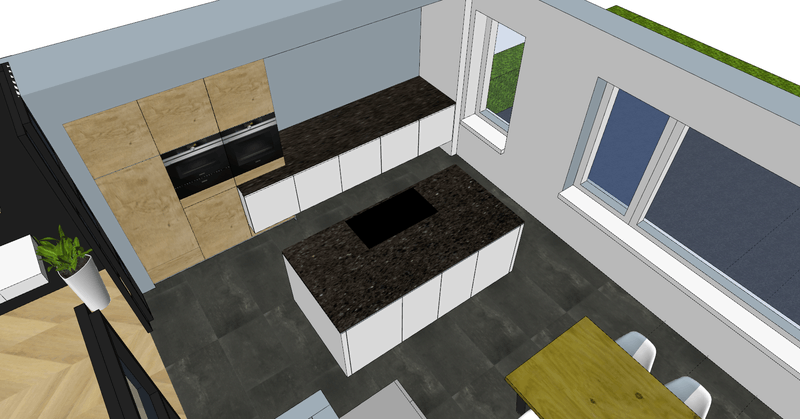

Na lang praten eindelijk een keuken gevonden waar wij grootendeels tevreden over zijn qua opstelling. Enige minpunt die wij beide nu hebben gaat over de bestekla, die nu in een la van 50cm komt, ipv een bredere la. Dit kon alleen niet heel anders door de keuze voor een downdraft kookplaat.
Daarnaast zit er bij mij wat twijfel over de AEG ipv de Bora (keukenboek verkocht geen Bora) en de aangerade ovens en koelkast (ik ken Etna niet zo goed).
De keuken zelf is SK-collectie S56FM SK56 Structuurlak op fineer. Daarop komt een keramiek blad van 2cm in een witte marmerlook. Daarnaast komen de volgende apparaten erin:
Kookplaat: AEG IDE84243IB
Oven/magnatron: MO670TI
Oven: OM670TI
Koelkast: EEK216A
Kraan: Quooker COMBI+ fushion round mat zwart.
[Afbeelding][Afbeelding]
Keukenkasten: €5.408,00
Apparatuur: €6.093,00
Werkblad: €2.377,40
Montage: €907,50
Totaal: €14.785,90
Wat vinden jullie hiervan? En hebben jullie nog opmerkingen over het ontwerp cq prijs?
Persoonlijk vind ik een Quooker niet passen bij Etna apparatuur. Als de max van je budget is bereikt zou ik de Quooker eruit laten en betere apparatuur uitzoeken. De Quooker zou je later ook nog altijd kunnen plaatsen.
Ik zou ook je spoelkast wat kleiner maken zodat het blad niet zo strak tegen het kozijn zit.
Verder zou ik nog eens verder kijken omdat je twijfelt over de apparatuur en toch graag een Bora wilt. Als je 15k uitgeeft zou je geen genoegen moeten nemen met: "dat kunnen we niet leveren".

Kapitein Merijn schreef op maandag 14 september 2020 @ 17:09:
Ik snap je punt over de apparatuur, maar de Quooker is de wens van mijn partner. Sterker nog, dit was volgens haar een must. Hierdoor kan ik lullen als brugman maar die ga ik er niet uit krijgen.
De Etna is deels omdat wij een 60CM oven willen en dit een van de weinige merken is die ook een magnetron verkoopt in dit formaat (zonder een warmhoudlade oid). Ik ben, mede omdat ik daar dus ook over twijfel, al even naar aan het zoeken naar een alternatief. Heb jij misschien ideeën?
Zou jij dan de vaatwasser, rechts van de spoelbak, omwisselen met de spoelkast? Of hoe zou jij dit dan doen?

spreading schreef op maandag 14 september 2020 @ 21:00:
Zover ik kan zien is de spoelkast nu 60cm. Ik zou deze 50cm breed maken zodat er rechts naast de vaatwasser wat meer ruimte blijft tot de deur.
De apparatuur is al het een en ander over gezegd. Persoonlijk zie ik het nut niet van 2 60cm ovens als je niet regelmatig 4 taartbodems hoeft te maken ofzo. Als je voor 2 45cm apparaten kiest word de keuze een stuk groter en hoeft het ook niet veel duurder te worden als je voor een beter merk kiest.

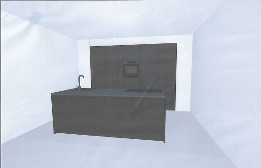

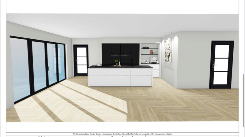

Na enkele weken puzzelen en gesprekken met keukenboeren hebben we nu twee offertes liggen. We gaan volgens jaar een uitbouw realiseren waar een nieuwe keuken in komt. We zijn van plan een eiland van ca. 3 m breed voor een hoge kastenwand te plaatsen. De hoge kastenwand komt in een koof.
NB: De afbeeldingen hieronder zijn niet geweldig, ligt aan mijn scanner.
Keuken 1: in Duitsland (Hoppe Kuchen in Leer)
Kastjes en fronten: Häcker , mat zwart met anti-vinger.
Apparatuur: Siemens vaatwasser, hoge koelkast (178 cm), aparte vriezer (88 cm), stoomoven (zwart) en Gutmann inductie met afzuig (90 cm br).
Werkblad: composiet
Afbeeldingslocatie: https://tweakers.net/i/5y7I1535-eEuKIFpbQLE03A-pZs=/full-fit-in/4000x4000/filters:no_upscale():fill(white):strip_exif()/f/image/wFfcSCCRCKxo1oIz8dxetEmr.png?f=user_large
Afbeeldingslocatie: https://tweakers.net/i/2rGjLc4fwHeV6otWmanumNm3eOw=/full-fit-in/4000x4000/filters:no_upscale():fill(white):strip_exif()/f/image/9nb6J5G137oVTKFmqa6udoRC.png?f=user_large
Kosten: E 20.100,- inclusief montage, wasbak en kraan. Als we het grootste deel aanbetalen en met wat korting komt deze op E 18.200,-

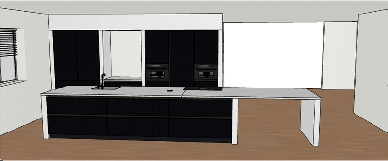

Keuken 2 (Nove keukens Groningen)
Kastjes en fronten: Schröder kast en front, mat zwart met anti vinger.
Apparatuur: Alles van ATAG : vaatwasser va2013rt; koelkast ks22178a; vriezer ks35088c; stoomoven cs66121d; kookplaat hidd8471lv.
Werkblad: composiet
Afbeeldingslocatie: https://tweakers.net/i/I5eeJ1NC6qT5F2vSUbv04xWfCws=/full-fit-in/4000x4000/filters:no_upscale():fill(white):strip_exif()/f/image/N6E4ajM6KmKDPYJv9sXK3P7s.png?f=user_large
Afbeeldingslocatie: https://tweakers.net/i/fyH7w8bTfFehrGmjLbBnCVnRdTk=/full-fit-in/4000x4000/filters:no_upscale():fill(white):strip_exif()/f/image/WVY80F95Yb1Y3D3GTpVGzo6L.png?f=user_large
Kosten: E 20.000,- inclusief montage montage, wasbak en kraan.
Verschil in uitvoering tussen de keukens is klein. Bij de eerste (Duitsland) is het eiland "zwevend" en bij de 2e zijn de zijwanden van het eiland tot aan de grond gemaakt en worden de fronten van het eiland aan de eettafelzijde langer gemaakt zodat deze over de plint vallen. Er blijft dan ca. 3-4 cm over tussen vloer en front.

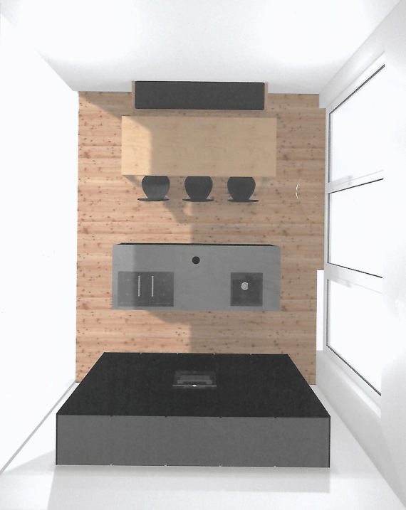

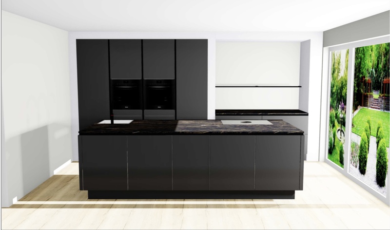

Userlink schreef op dinsdag 15 september 2020 @ 11:04:
Werkblad: composiet
Werkblad: composiet
Ik ben zeer te spreken over het tweede ontwerp.
Jullie nog tips?
Niet inhoudelijk over de keuken zelf maar over de opstelling: met de eiland opstelling heb je erg weinig plek langs de eettafel. Als daar mensen zitten kunnen je bijna niet voor het eiland langs lopen. Zelf wil ik zo'n parallelle opstelling met 5.74m maken maar zelfs dat voelt soms al een beetje krap.
Wij hebben een soortgelijk ontwerp, ook een eettafel in de breedte met een bankje en schiereiland parallel er achter. We hebben dit uitgetekend op de vloer en met verhuisdozen in de ruimte om te bepalen of het werkbaar is. Wij hebben nog 100cm tot rand tafel en werkblad, en ik kan mij voorstellen dat vele dat te krap vinden. Voor ons is het na lang overdenken geen bezwaar omdat onze wens is om de keuken 1 geheel te maken met de ruimte.
Qua doorloop is het bij volle bezetting aan de tafel iets minder praktisch, maar onze aanname is dat er relatief weinig loop zal zijn als we allemaal aan tafel zitten.
Denk dus goed na over je persoonlijke situatie en je wensen met de ruimte. Uiteindelijk ben jij degene die er dagelijks in moet leven.
Werkblad: composiet
Werkblad: composiet
Jullie nog tips?
Waarschijnlijk krijgt niemand je van het eiland afgepraat dus daar ga ik ook niet aan beginnen ;)
Als je de aanbouw nog moet realiseren zorg er dan voor dat links en rechts van de kastenwand een muurtje staat van min. 60cm diep. Op die manier kan je de volledige wand benutten en nog een stuk werkblad realiseren voor je koffiezetter ed. Zeker als je werkt met verlengde deuren en gesloten zijwanden is je werkruimte ontzettend beperkt.
Houd er ook rekening mee dat je in het ontwerp met Atag apparatuur geen praktische besteklade hebt zitten.

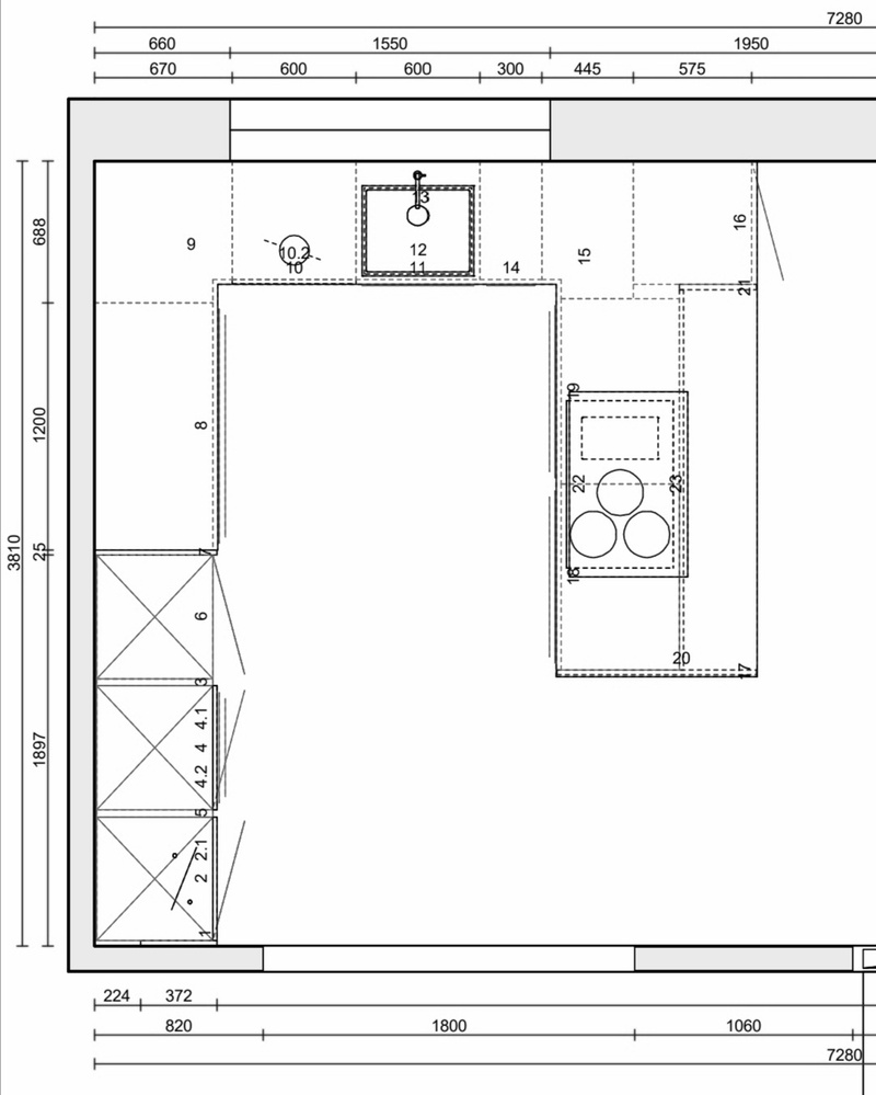

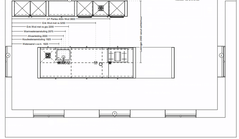

Voor de liefhebbers. Bijgaand onze finale opstelling. Kleurstelling is nog aan verandering onderhevig.
Afbeeldingslocatie: https://tweakers.net/i/7R3am-Z69EJp0io3cwgIJA0moI0=/800x/filters:strip_exif()/f/image/iO1do3jZWcIg7FYAqFuw57s9.png?f=fotoalbum_large
Afbeeldingslocatie: https://tweakers.net/i/RLX-IPRJnh-qE1yI1iXHvY_wNg4=/800x/filters:strip_exif()/f/image/hzxedtpAluBbugHjHzGoiFs0.png?f=fotoalbum_large

  • spreading
  • Laatst online: 07:02
Kapitein Merijn schreef op dinsdag 15 september 2020 @ 09:07:
Bedankt voor de tips! Hier kunnen we zeker wat meer.
fotograaf, videograaf en podcastmaker ook beschikbaar voor evenementen
  • siemenz
  • Laatst online: 02-11 23:37
siemenz
Koetje
onze Duitse keukenMAN zei dat 60 cm goedkoper was dan 45?!

siemenz schreef op dinsdag 15 september 2020 @ 20:11:
Gaaf, qua afmeting zit je met je ruimte bijna zoals wij. Wij hebben 580 x 562. Ik twijfelde ene beetje of de ruimte die overbleef niet te weinig was voor een tafel + stoelen, dus daarom hebben wij onze kastenwand aan die muur van 3meter.
Ik ben erg benieuwd hoe het straks is als het klaar is!
Wauw, dit is iets wat wij ook zoeken! Ik zie dat je bij Ekelhof bent geweest, daar ook maar een afspraak maken, maar ik ga je idee een beetje stelen :9 ook het 'koffiehoekje' zaten wij al mee in onze maag, want een koffiezetapparaat op je eiland wil je niet. Ik ga zoeken naar je post met wat je er allemaal op en aan hebt, die zal hier vast tussen staan.

Zit hier een beetje mee te lezen, maar wilde toch nog even een duit in het zakje doen. Hier het ontwerp van onze keuken, die we al hebben, maar aan de andere kant van het huis is gesitueerd momenteel. In de opzet is hij te spiegelen. De spoelbak had ik geen zin om te tekenen, maar die zit aan de muurkant.
Wat vinden we er zo fijn aan: Aanrechtruimte! Het aanrecht aan de kant vna de muur is 80cm diep. Dat is echt een aanrader.
Wat is er gaaf aan: Het stuk aan de muur zijn lage kastje en lijken te zweven en uit te steken uit de 3 hoge kasten. Het eiland lijkt door de donkere plint ook te zweven.
Om het strakke er een beetje af te halen hebben we een composieten blad met structuur. Alhoewel het er mooi uitziet is dat niet al te praktisch.
Sketch-up plaatjes.
Afbeeldingslocatie: https://tweakers.net/i/GwDZVv2eNs5xr5lues_9LmsKyLc=/800x/filters:strip_exif()/f/image/0YopLvDRYFWqvlTBBUWyUhe4.png?f=fotoalbum_large
Afbeeldingslocatie: https://tweakers.net/i/8sIELJyGOqalhKGNNL-LKyGVDRc=/800x/filters:strip_exif()/f/image/3PiIADtGM0JRp1VZt0ki7Pba.png?f=fotoalbum_large
Afbeeldingslocatie: https://tweakers.net/i/Rcoo03-4giqLKCyXt1NAJdii-iI=/800x/filters:strip_exif()/f/image/yz6UJNETKio47o2okXtm5arQ.png?f=fotoalbum_large
[ Voor 12% gewijzigd door k0ewl op 16-09-2020 11:55 ]

k0ewl schreef op woensdag 16 september 2020 @ 11:53:
Sketch-up plaatjes.
Mooie set-up :)
  • Wellicht nog wat afmetingen posten? De kastenwand met lage deel lijkt zo'n 4,5 meter inclusief ombouw? Eiland 2,20?
  • Spoelbak komt aan de kant van de muur?
Persoonlijk vind ik de het stukje waar de koof aan de bovenkant en en wandje naast het lage deel samen komen niet zo mooi. Door de verspringing in diepte mis je nu het koof effect en verliest het wandje aan de rechtkant zijn functie.
Waar zitten lades? Over het algemeen zijn die een stuk praktischer voor een hoop zaken.
[ Voor 10% gewijzigd door SquareOne op 16-09-2020 12:01 ]

Enige tijd terug had ik hier onze tekeningen al eens geplaatst. Ondertussen zijn we wat gesprekken en tekeningen verder en zijn we nog bij een andere zaak geweest, waar we nu toch een vrij definitief plan hebben liggen. Het gaat om een Punto keuken in de kleur Snow met zwarte plinten en een donker blad. We zijn er nog niet uit of dit kunststof wordt of toch graniet. Ik hoor graag advies!
In de hoge kast zal een grote koelkast komen, daarnaast de oven met daaronder de vaatwasser. Dan een ladekast en in de hoek een Le-Mans kast. Daarnaast spoelkast, met spoelbak van 60cm. Daarnaast een gewone kast en onder de kookplaat zit een ladekast. Aan de andere kant komt dan 1 kastje van 35 cm en een plankenkastje ook 35 cm. Deze zal waarschijnlijk in het zwart eruit springen. In de hoek zit dan nog een diepe kast van 56 cm met bovenin de bestekla, omdat we daar ook de eettafel hebben staan. We hebben gekozen voor een AEG kookplaat met afzuiging.
Members only:
Ik ben vooral benieuwd wat jullie van de prijs vinden en naar de ervaring met vergelijkbaar apparatuur.

Vanmiddag uitgebreid gesprek gehad bij onze keukenleverancier om tot een definitiever ontwerp te komen voor onze keuken. Over 5 a 6 maanden hopen we de sleutel van het huis te krijgen, dus het wordt tijd om wat keuzes te gaan maken. :)
Vorig jaar onderstaand ontwerp gemaakt puur voor een opstelling/indeling qua technische tekening en op basis daarvan nu verder gegaan.
Afbeeldingslocatie: https://tweakers.net/i/fBDL7AOZ6ZK_e5uMUweq1_V6Qjw=/800x/filters:strip_exif()/f/image/wMWgfVJ29AmDBGcjMAwDv2QJ.png?f=fotoalbum_large
Werkblad krijgen we nu een offerte voor een composiet blad van 2 cm dik van Silestone in de kleur Lagoon
De kasten boven de kookplaat gaan doorlopen ipv het wit op dit plaatje.
Wat op het ontwerp hier nog zwart is wordt Fenix ntm 0754 Blu Fes
Dat komt samen met de vloer op onderstaande kleurencombi:
Afbeeldingslocatie: https://tweakers.net/i/md5fJz1NB76a2KijWkIGzxtqhI0=/800x/filters:strip_exif()/f/image/Yzu9wq1kqa8GVwqikWHSyi7J.png?f=fotoalbum_large
Alle kasten en lades behalve de 4 hoge kasten worden greeploos. De kleinere kastjes bovenin push to open.
Beide kasten onder de ovens worden van binnen voorzien van enkele lades.
Aan beide zijden van de kookplaat een dubbele WCD, 1 bovenop het eiland en nog een laatste onder de bar
Boven het eiland komt nog een verlaagd plafond met inbouwspots en rondom een RGB ledstrip.
Ook boven de kookplaat komen nog extra spots.
Apparatuur wordt Bosch
- Bakoven en Stoomoven. Beide 45 cm zoals het er nu naar uit ziet.
- Kookplaat zijn nog in dubio welke maat. 60, 70 of toch 80 cm. In ieder geval inductie en minimaal 1 flexzone. Er werd ons een plasmafilter aangeraden om erbij te doen, maar moet me daar nog eens in verdiepen.
- quooker combi plus
- Grote koelkast van 177 cm hoog (in meest rechter kast)
- Vaatwasser naast in het eiland
Afzuigkap wordt waarschijnlijk een Novy.
We hebben reeds een losse diepvries van bijna 300L die in de bijkeuken komt te staan.
Ben nog een beetje in dubio over de apparatuur. We kopen de keuken bij een kleinere intereurbouwer waar voor zover ik het kan inschatten geen mega winsten gemaakt worden.
Ze waren eerlijk over de prijzen die ze rekenen. Adviesprijs - 20%. Dat scheelt dus enkele honderden euro's per apparaat met de internetprijzen. We mogen de apparatuur los kopen en voor 100 euro per apparaat bouwen ze het dan in.
Keuze laat ik denk ik afhangen van de totale offerte die we binnenkort krijgen. Als die klinkt als een nette totaalprijs mogen ze de apparaten ook leveren.

Farmerwood schreef op donderdag 17 september 2020 @ 21:37:
Wellicht een hele stomme vraag maar waarom een interieurbouwer? Als ik naar je opstelling kijk zie ik niets wat echt maatwerk vereist. Gaat het je dan om materiaal keuze / kwaliteit ?
Als je bij je Bosch spul niet 40/50% van de catalogus prijs af krijgt blijft er nogal veel aan de strijkstok hangen van de leverancier. Want die kan ook gewoon op zijn minst bij de leveranciers bestellen waar jij ook kan bestellen en die hebben ook direct prijzen in de 40/50% korting.

naath86 schreef op woensdag 16 september 2020 @ 15:51:
***members only***
Ik ben benieuwd of iemand hier nog iets kan zeggen m.b.t. de indeling en de prijs en apparatuur. :)

naath86 schreef op vrijdag 18 september 2020 @ 13:54:
Geen mening over prijs of apparatuur. Wel een tijdje naar je indeling zitten kijken en ziet er ook prima uit: kraan bij het raam, koken richting woonkamer of eettafel. Voldoende loopruimte, werkruimte etc. etc.
Ergens denk ik dat een standaard U vorm meer loopruimte en werkruimte oplevert. Je hebt een perfecte U vorm, dus dan is een schiereiland misschien wat raar. Maar goed, ik begrijp het ook wel.

  • Mep75
  • Registratie: Augustus 2018
Ook wij hebben inmiddels een keuken laten ontwerpen voor ons compleet verbouwde huis. We hebben gekozen voor de Rotpunkt Zerox HPL XT (extra matte frontjes). Het werkblad (Neolith) is 1,68 x 60 bij 1,64 x 60 bij 2,50 x 97,5 en wordt opgehoogd tot 47 mm.
In de keuken zit onderstaande apparatuur van Siemens:
KI81RAD30 IQ500 koelkast
HS836GVB6 IQ700 combi stoomoven
BF634LGSI IQ700 magnetron
SX858D01PE IQ500 afwasmachine XXL met besteklade
EX877LVV5E IQ700 inductiekookplat 80 cm
LR97CBS25 IQ500 afzuiging
Daarnaast de overige extra's:
Spoelbak: Reginox New York 50x40
Kraan: Quooker Fusion Square RVS 1600w
Afvalsysteem: cox base 360 s/600-2
Links:
Drie hoge kasten met daarin links de koelkast, in het midden de beide ovens boven elkaar en de rechterkast wordt gebruikt als servieskast. Daarnaast twee grote laden van 1.20 met daarin nog een bestekinzet.
Midden: twee kasten van 60 waarvan links de vaatwasser en rechts de kast met het afvalsysteem met daarboven de spoelbak en uiteraard kraan. Naast de kast met het afvalsysteem een klein apothekerskastje van 30 cm. Ik had de vaatwasser het liefst aan de rechterkant gehad, maar helaas lukt dit niet ivm met het draaikiepraam dat dan niet meer open kan omdat de quooker dan in de weg zit. Uitsparing van het raam is 1.50 breed en valt precies boven beide hoeken van de keuken.
Rechts (schiereiland).
Aan de keukenzijde 2x 2 lades van 90 cm breed waarvan eentje met besteklade, met daarboven het kookgedeelte. Aan de andere kant van het schiereiland zitplekken (1,80) en daarnaast nog een kastje met twee uittreklades van 60 cm breed.
De afmeting van de keuken zelf is 3,80 x 7.30, we houden dan nog 3,80 x 4.00 m over voor een eethoek.
Als het me lukt om de tekening te plaatsen volgt deze nog.
Ben erg benieuwd wat de kenners vinden van de opstelling.
[ Voor 4% gewijzigd door Mep75 op 05-12-2020 19:18 ]

Ben benieuwd naar de tekening/opstelling!
  • Mep75
Mep75 schreef op vrijdag 18 september 2020 @ 15:27:
Links:
Kosten: 16.500 incl montage. Als het me lukt om de tekening te plaatsen volgt deze nog.
Ben erg benieuwd wat de kenners vinden van de opstelling en de prijs.
Afbeeldingslocatie: https://tweakers.net/i/DLZ9wDgZCHhjCmw2BmMhXcoYETw=/800x/filters:strip_icc():strip_exif()/f/image/hDslgqaETuo2XUWlWgyXSdZL.jpg?f=fotoalbum_large

Soortgelijke setup dan die van @naath86 paar post hierboven. Die van jou is iets groter.
Hij heeft een Punto (=Rotpunkt). Volgens mij prima opstellingen.
Prijzen lijken mij niet heel gek, maar ben geen expert.

Voor onze nieuwbouw woning zijn we opzoek gegaan naar een nieuwe keuken, ons doel is een keuken waar we zelf lekker uitgebreid kunnen koken en samen met vrienden kunnen eten en gezellig samen koken.
De keuken is 8 meter lang en 4 meter 20 breed, ruimte genoeg. We waren er al snel uit dat we geen keuken willen hebben van de DMG.
Wensen waren een Bora kookplaat, een kookeiland waar aan gezeten en gekookt kan worden en een stoom oven. Met die randvoorwaarden gingen we op zoek.
In de regio hebben we de kleinere keukenzaken bezocht. Boer Staphorst viel af wegens een niet nader verklaren haat tegen Bora, nooit niet dat we die verkopen. :o
Bruynzeel viel af omdat de verkoper helemaal in paniek raakte van het oppervlakte en niet meer wist wat ze daar mee moest.
Uiteindelijk uitgekomen bij De Vries Keukencentrum in Genemuiden (eigenlijk Kamperzeedijk) zij kwamen met een goede oplossing voor een goede prijs. We hebben gekozen voor een keuken van Schmidt, de Evolution Arcos Supermat 20 Eolis Greeploos.
Afbeeldingslocatie: https://tweakers.net/i/YhNUPhI_3x0C9wOLk67VJxa2DJU=/800x/filters:strip_exif()/f/image/ReG3t5Y5bP4sq3Qdc7gWVFcJ.png?f=fotoalbum_large
Afbeeldingslocatie: https://tweakers.net/i/ghTo1pq_rzPW6CDcuTQv4ZQmwQ8=/800x/filters:strip_exif()/f/image/ccJ94ZHehjXG635jgPRghXAz.png?f=fotoalbum_large
Na enkele aanpassingen hebben we gekozen voor 5 grote kasten en een eiland met 2x6 60cm kastjes en of lades. In het eiland komt zowel het spoelen als het koken. Het totale eiland wordt 5 meter 50 bij 1 meter 12, inclusief het bar deel en is van composiet:
https://www.cosentino.com...estone/et-calacatta-gold/
Tussen de hoge kasten komt een laag nisje, voor het koffieapparaat enz, zodat het eiland niet vol staat met losse apparaten.
Apparaten is een van alles bij elkaar geworden.
Stoomoven -> Miele DGC 7645
Oven -> Miele H 7640 BM
Vaatwasser -> Bosch SBV88QX16N (8 serie)
Koelkast -> GIN81AC30 (6 serie)
Vriezer -> KIR81AF30 (6 serie)
Kookplaat -> Bora Pure
Water -> Quooker
Installatie wordt voor ons gedaan, ombouw maken we wel zelf, totaalplaatje € 27.000
Wij zijn erg tevreden over het plan en de prijs, eind november wordt de keuken opgeleverd en we zijn erg benieuwd hoe het in het echt zal worden.

Zijn er ondertussen al mensen die een Siematic SLX Pure door hebben laten rekenen? Wij hebben een offerte op laten maken bij Ekelhoff.
Bora pura
Miele oven DGC7660OBSW
Miele stoomoven combi DGC7660BPOBSW
Miele vaatwasser G7155SCVIXX
Miele koelkast K37272ID
Miele vriezer (2x) FN30402l
Quooker 22+FRBLK (?)
De kleuren twijfelen we nog over en het werkblad moet sowieso anders. We willen een 6mm blad en dit is nu 12mm. Alles bij elkaar komen we nu uit om 41k. Mijn idee is dat we nog wel een scherpere prijs moeten kunnen krijgen.
Afbeeldingslocatie: https://tweakers.net/i/LMDmsz5u3VMfrtdSZjx_bBRgTt8=/800x/filters:strip_icc():strip_exif()/f/image/TfHrawA7m3A6FgafLLVn89yZ.jpg?f=fotoalbum_large
[ Voor 3% gewijzigd door synorluna op 20-09-2020 21:57 ]
