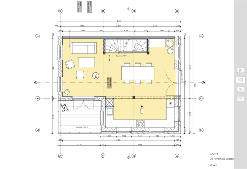

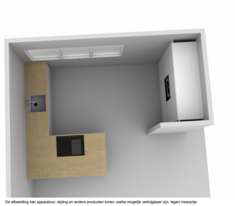

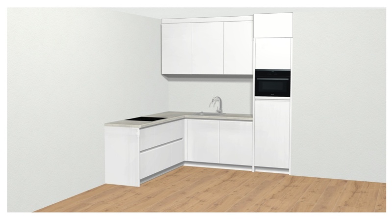

beesting schreef op vrijdag 19 juni 2020 @ 00:23:
Bedankt voor al jullie feedback op ons idee over de indeling van onze nieuwbouwkeuken. Ook voor de alternatieven die jullie hebben laten zien, zoals zelfs het omdraaien van woonkamer vs keuken (hoewel ik bang ben dat de woonkamer/TV-hoek daarmee voor ons wel echt te klein zou worden). Echt erg fijn al die inzet! :)
Hoewel het natuurlijk wel tegen ons oorspronkelijke idee ingaat. Het brengt ons dan ook flink aan het twijfelen. We gaan op z'n minst nog een keer heel goed passen en meten, bij de keukenleverancier van het project kun je ook oa met een soort bouwblokken de ruimte+keuken ter plekke namaken, dus dat lijkt ons ook nog een goede optie om alle varianten en afwegingen eens in het echt te ervaren. En mocht er tóch iemand een soortgelijk idee hebben uitgevoerd, dan zijn we natuurlijk ook benieuwd. Hetzelfde geldt voor andere tips!
Inmiddels zijn we weer een stuk verder (drukke periode met zo'n nieuwbouwhuis, dus tussentijds niet meer gepost). Om ook nog even terug te komen op de vragen, zie dat ik sommige nog had gemist:
StevenPH schreef op woensdag 17 juni 2020 @ 12:27:
@beesting wat voor plafondafzuiging heb je gepland (merk/type) en hoe ga je deze wegwerken in het plafond? Ik ben dit ook van plan maar ben op dit forum nog maar weinig voorbeelden hiervan tegengekomen.
Specifieke keuze hadden we nog niet gemaakt (keken oa naar Novy, Siemens, Samsung en AEG; verbinding tussen kookplaat en afzuigkap leek ons wel handig), maar nu toch geswitcht naar kookplaat met afzuiging naar buiten via de kruipruimte.
LuPo schreef op woensdag 17 juni 2020 @ 12:32:
Ik ben het met MikeyMan eens. Ik zou een parallel, U of een L-opstelling overwegen @beesting . Op de plattegrond lijkt dit een prima idee. In het echt wordt het heel krap op deze manier! Zowel in je keuken als de andere kant naar je zithoek. Ter vergelijk: bij ons is de open keuken 13m2 en de zithoek 37m2. Totaal 50m2. Ik vraag me overigens wel af of die 48m2 die op je plattegrond staat klopt. Onze keuken is onderin 3,05 meter breed. Totale breedte woning 5,4 meter (binnenmaat). Lengte van de woning is 11,5 meter. Hoe is dat bij jullie?
Binnenmaat is bij ons 11,8m x 5,1m en de woonkamer+keuken zo'n 48.5m2 als ik het even nareken. Dankjewel ook voor de waarschuwing, een van de redenen om de situatie helemaal na te bouwen. Overigens: de meubels voor de woonkamer hebben we nog niet, juist iets voor ons relatiefs groots ingetekend zodat het eerder meevalt dan tegenvalt.
GeeMoney schreef op vrijdag 19 juni 2020 @ 04:42:
Beetje laat waarschijnlijk maar die meterkast had eigenlijk op de plek van de “kast” in je hal moeten zitten en onder je trap had je dan een trapkast kunnen maken. Dan had je ruim 40/50cm in de breedte in je keuken erbij gehad. Dan waren er een stuk meer opties beter mogelijk. Ik heb een U-keuken gehad met als tussenruimte 1,85m (totale ruimte dus 3,05m) en dat was goed. Bij een U of parallel opstelling houd je maar 1,20m over in jouw geval en dat is denk ik wel wat krap als je met 2 personen in de keuken bent of een deur of lade open hebt staan. Door je hal is het echt een lange wat nauwe strook. Is het niet alsnog mogelijk om die hele wand alsnog terug te zetten en de meterkast dan maar als koof in je keuken te hebben? Wellicht kan je er nog iets omheen werken qua kasten of ombouw ofzo?
Ja, klopt, dat is net jammer. En ook al is het een flexibele bouwer, we kunnen veel muren verplaatsen, de meterkast verplaatsen zit er helaas niet in. Wat we nu dus nog wel gaan doen is de muur tussen de hal en keuken zo'n 10cm verplaatsen (maar dan niet de meterkast) en dus de keuken toch net een fractie beter maken. Nav ook de andere opmerkingen, gaf juist deze post ons dat idee, ook al is het maar ca. 10cm. Dus dankjewel! :)
Ook de andere nieuwe posts hebben we overigens gewaardeerd van iedereen, bedankt!
En zoals gezegd hadden jullie opmerkingen ons wel aan het denken gezet. Hoewel we wel enigszins bij het eerdere idee zijn gebleven hebben we daardoor nog wel wat getweakt in de opstelling en zijn we oa nav het namaken van de ruimte met bouwblokken extra zeker over de opstelling in het algemeen. We hebben zowel de keuken nagemaakt, ook in parallelopstelling (voelt ons toch net wat te smal), als in de nieuwe opstelling gekeken of we voldoende ruimte voor de woonkamer overhouden. Dat laatste gaf ons de bevestiging dat de bar met schiereiland voor ons gaat passen, maar dat we inderdaad moeten opletten het niet te groot te maken.
Vooral daarom (en ook iets omdat velen ons wel aanraden dat het leuker is om het schiereiland met koken te gebruiken) hebben we koken en spoelen omgedraaid. Want ivm de vaatwasser naast spoelen en ook een grote spoelbak werd het schiereiland anders te breed. Wel reden om het schiereiland ook iets dieper te maken. Verder willen we toch heel graag een Amerikaanse koelkast, dus de kastenwand met koffiecorner is ook iets veranderd. En zoals net gezegd de keuken grotendeels 10cm groter gemaakt van 248cm naar 258cm.

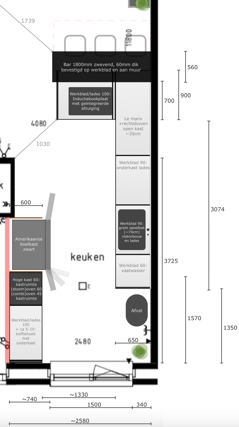

Maar voordat het een hele tekst wordt deel ik graag wat afbeeldingen met jullie. Gegeven deze opstelling zien jullie wellicht nog kleine verbeteringen?
Afbeeldingslocatie: https://tweakers.net/i/We_MneycEfuyiNf409H0gH3t8b8=/800x/filters:strip_exif()/f/image/e1gzzYh6qXP4kLzWozQZA0iC.png?f=fotoalbum_large
Afbeeldingslocatie: https://tweakers.net/i/kNKOojwh3DZNlseb9ipEVP79DhE=/800x/filters:strip_exif()/f/image/mFr3r5baJZOth7oVkKYG5vY3.png?f=fotoalbum_large
Afbeeldingslocatie: https://tweakers.net/i/4J7jcBBETCEkGY-LQOj8tTOJwf4=/800x/filters:strip_exif()/f/image/h9SqUidmvHLloz6XqCYFqBDX.png?f=fotoalbum_large
En evt tips voor de aansluitingen/leidingen?
Afbeeldingslocatie: https://tweakers.net/i/jJfNaWau3s3FU3FkQliJvNQJnWI=/800x/filters:strip_exif()/f/image/fAWkA3liLpmTkkSc8s1vkW0e.png?f=fotoalbum_large
Members only: Ontvangen offertes
Beetje veel vragen in een keer wellicht, maar onze deadline nadert en we moeten keuzes maken en waarderen jullie hulp en inzichten echt ontzettend! :)

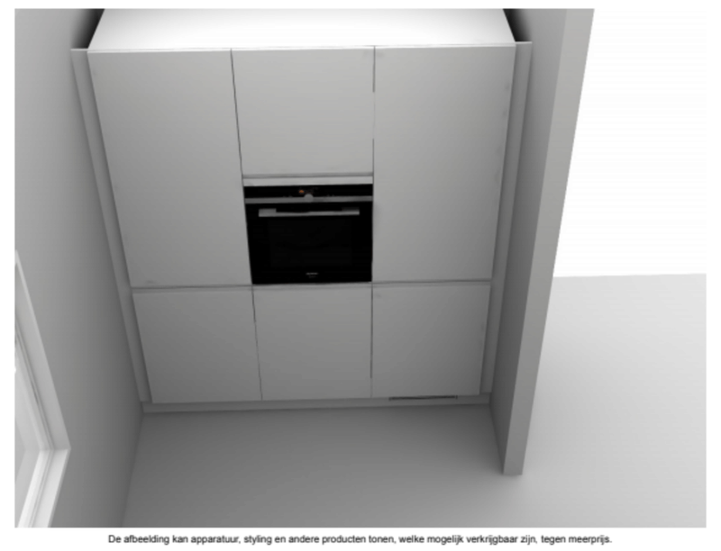

  • Teknoviking
  • Laatst online: 08-08 09:55
Met enige regelmaat zie ik hier toch keukens tot aan het plafond voorbij komen. In ons ontwerp willen we ook tot aan het plafond gaan maar de keukenverkoper gaf aan dat dat niet kan i.v.m. luchtcirculatie van de apparatuur in die kasten (2x een oven en een koelkast in 2 hoge kasten). Heeft iemand van jullie dit eerder gehoord?
  • Devilfish
  • Laatst online: 25-09 09:51
Teknoviking schreef op vrijdag 10 juli 2020 @ 08:58:
Je hebt inderdaad wat ruimte nodig boven je kasten. Maar in ons geval kon dat met een centimeter ruimte boven de kastdeuren. Wij hebben daarboven dan vervolgens nog wel een stol van 10 centimeter.
  • Teknoviking
Devilfish schreef op vrijdag 10 juli 2020 @ 09:01:
In ons ontwerp zit er nu een ruimte van 15cm, dat is bij jullie dan een stuk netter. Onze verkoper/ontwerper gaf aan dat er 5 centimeter nodig was maar dat het dan beter is om een grotere ruimte te nemen zodat je er ook evt kan schoonmaken op de kasten.
  • MikeyMan
MikeyMan
Vidi, Vici, Veni
Inbouw ovens blazen over het algemeen aan de voorkant uit, niet aan de achterkant.
Voor koelkast/vriezer zit je aan 200cm2 aan beluchting per stuk. Ik heb zelf over de hele breedte van mijn kastenwand om en nabij een centimeter ruimte aan de bovenkant. Dus dat is al ongeveer 360cm2. Heb voor de zekerheid daarnaast een uitgang gemaakt naar het trapgat met een uitblaasventiel vanuit de koof boven de keuken. Zou ruim voldoende moeten zijn.

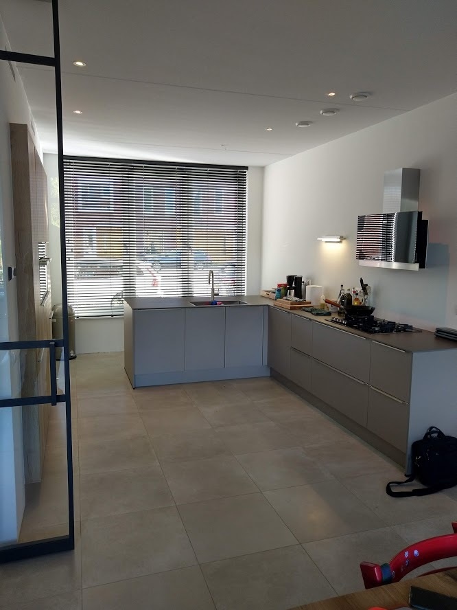

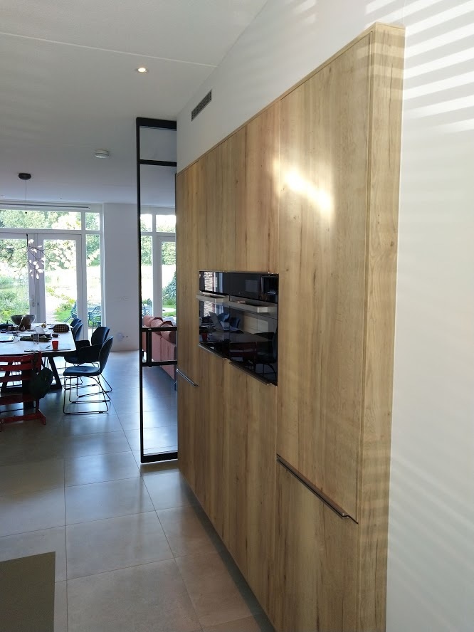

- update -
@Verwijderd @Eikkie Ik lees het nu even terug, maar jullie willen dus kasten tot aan het plafond. Nu snap ik hem. Ik heb geen kasten tot aan het plafond (is ook 3 meter hoog, dus kom daar dan niet bij), dan is een nisje boven in denk ik wel onvermijdelijk :/ .
Maar goed foto's toch maar delen, misschien heb je er nog wat aan. Zoals je ziet hebben ze twee roosters boven geplaatst en dan twee roosters onder in de plint.:
Afbeeldingslocatie: https://tweakers.net/i/kTY6bjS_ZzMwAdtfQ_XM-rmq-Bw=/full-fit-in/4920x3264/filters:max_bytes(3145728):no_upscale():strip_icc():fill(white):strip_exif()/f/image/4rFIJwiauFuJy4piZua7mbRf.jpg?f=user_large
Afbeeldingslocatie: https://tweakers.net/i/jh5-SbAud0w6YnL1r6AmSxkruvA=/full-fit-in/4920x3264/filters:max_bytes(3145728):no_upscale():strip_icc():fill(white):strip_exif()/f/image/VNq57fPGtwm9TJ2YSLR9vG53.jpg?f=user_large
En voor het totaal idee
Afbeeldingslocatie: https://tweakers.net/i/eu2yOW5-O8oPtIAxmeo536qmVnQ=/full-fit-in/4920x3264/filters:max_bytes(3145728):no_upscale():strip_icc():fill(white):strip_exif()/f/image/IQ3yd66A1PP7GQARMLjUMPzk.jpg?f=user_large

Zelf gekluste impressie met standaard kasten en aftimmering:
Weet niet hoe lang je bent, en hoe hoog je plafond is, maar met onze hoge kasten heb ik met 1m98 al een uitdaging op de bovenste planken. En dan heb ik nog een kleine 30cm koof erboven.

Phyrro schreef op vrijdag 10 juli 2020 @ 12:52:
Interessante discussie. Kasten tot het plafond is ook onze wens ivm meer bergruimte. Maar dit maakt onze offerte wel flink duurder ivm maatwerk. Eigenlijk willen we gewoon hoge greeploze bovenkasten van 100cm, maar die worden door SuperKeukens iig niet aangeboden bij hun standaard merken (Schuller en Nobilia).
Een andere optie zou zijn om 'standaard' kasten te nemen en dan aftimmeren en stucen. Maar goed, als je 2K op je kastwerk bespaart en dan nog moet gaan timmeren, stucen en verven voor een sub-optimale oplossing is dat ook niet wat je wil.
Vandaag ook eens langs wat keukenzaken geweest. Had gehoopt dat iemand in die winkel ter plekke had kunnen helpen met het bedenken van een indeling. Zonder afspraak had helaas niemand daar zin in...
Welke keukentool heb je gebruikt? Dan ga ik zelf maar eens klussen.

De paal in onze keuken moet daar komen ivm constructieve redenen. Maar we maken er een mooie paal van, met gebinten enzo. De locatie van de keukentafel is ook nog niet zeker, maar genoeg ruimte om iets moois neer te zetten.
We zetten in de ruimte naast de trap ook nog een grote, vrijstaande kast van Neptune neer.
Afbeeldingslocatie: https://tweakers.net/i/5lUzP2e6bSXu_9bk_yddiU-epKY=/full-fit-in/4920x3264/filters:max_bytes(3145728):no_upscale():strip_icc():fill(white):strip_exif()/f/image/MaS6I28FvgbUSTMIfZASYgED.jpg?f=user_large
Verlichting moeten we nog over nadenken.. maar hebben nog wel even (huis is pas in maart af).
Ben benieuwd wat jullie van de indeling vinden!

lazyart schreef op zaterdag 11 juli 2020 @ 15:27:
Zo, na lang loeren zijn we eindelijk in de positie om een nieuwe keuken uit te zoeken. Vanaf eind augustus krijgen we de sleutel van onze nieuwe huis en een van de grotere projecten is de keuken.
We zijn net bij Kvik geweest en hebben een offerte ontvangen voor de volgende opstelling.
Type: Linea
Kastwerk: € 4.505,01
Blad (laminaat, incl 30% korting): € 760,76
Apparatuur totaal: € 4.381,95
Kookplaat: iQ500 ED777FQ25E € 1.949,00
Oven: HB457G0B0 - iQ500 € 720,00
Koelkast: KI34VV22FF - IQ100, € 729,00
Afwasmachine: SX836X02NE - iQ300 € 869,00
Kraan: € 224,30
Totaal inclusief montage: € 11.999,99
Het eerste idee was om het werkblad volledig voor het raam door te laten lopen. Maar toen zaten we te denken dat je dan 'gezellig' met je rug staat te koken voor gezelschap. Nu hebben we voor deze opstelling gekozen zodat je met je gezicht naar de woonkamer staat.
We zijn nogal newbies op dit gebied en zijn van plan om nog een aantal andere zaken te bezoeken, maar wat denken jullie van de prijs en opstelling? Tips en adviezen zijn altijd welkom!
Als de omvang van de keuken in verhouding staat tot de rest van het woning dan gaat het om een veel huis.
Geweldige ruimte maar dat heeft als nadeel dat je veel moet investeren in de inrichting van de woning ;)
Het keukenontwerp is niet verkeerd, maar voelt aan als een sluitpost.
Je keuken heeft relatief veel kasten met planken en weinig lades. In onze volgende keuken nemen wij bijna uitsluitend lades.
Die dingen zijn niet goedkoop maar planken werken niet bij ons.
Kan zijn dat jullie dat probleem niet hebben en dergelijke kasten wel
volop kunnen benutten.
In dit topic zijn er diverse posts geweest over de kwaliteit van KVIK kasten, lees die na.
Wat ik je wel mee wil geven is dat een werkblad van laminaat
een net-niet indruk geeft. Met een iets hoger budget kun je waarschijnlijk een kwalitatief betere keuken krijgen met betere frontjes, werkblad en apparatuur. succes :)
  • lazyart
  • Laatst online: 31-07-2022
NNCi schreef op zaterdag 11 juli 2020 @ 20:04:
De woonkamer met de open keuken is bijna 36m². Ik weet niet of je dat in verhouding vindt met de omvang van de keuken. Ons leek het wel redelijk in balans.
Maar nadat ons enthousiasme wat was gedaald en we er nog een paar keer goed over hebben nagedacht, zijn we erachter gekomen dat we wel heel makkelijk in de verkooppraatjes meegingen. En na het lezen over de ervaringen met betrekking tot prijzen etc gaan we toch maar even verder kijken O-).
En bedankt voor je tip over het werkblad. Dat zullen we zeker meenemen naar de volgende keukenboer.
We hebben weer wat geleerd. Spannend, zo'n proces.

@lazyart heb je een plaatje van de hele verdieping?
  • lazyart
MikeyMan schreef op zaterdag 11 juli 2020 @ 23:29:
Zeker, dit is een plattegrond van de huidige woonkamer.
Afbeeldingslocatie: https://tweakers.net/i/ebAvlO7cNx-3KN5TE5la77CcBOw=/800x/filters:strip_icc():strip_exif()/f/image/ur3Dw59RFdUxxItPDopsSB7Z.jpg?f=fotoalbum_large
  • MikeyMan
MikeyMan
Vidi, Vici, Veni
Dan lijkt de opstelling me idd best prima passen :)

Onze 4 hoge kasten met een vrieskast / koelkast /combi magnetron / combi stoom zijn semi-zwevend weggewerkt in de muur. Keukenboer heeft in de wand boven en onder 2 luchtroosters geplaatst. Zichtbaar, maar niet storend. Ik zal vanavond van onze opstelling een foto maken en hier plaatsen. Krijg je een beetje een idee. Ik zou, als ik jou was, me niet zo heel druk hier over maken ;)
- update -
*knip*
Ik had je update niet gezien maar ik snap inderdaad wat je bedoelt met de roosters. Ons plan was inderdaad om te gaan voor kasten tot het plafond maar hebben ons er maar bij neergelegd dat we een nisje aan de bovenkant overhouden.
We zijn wel nog even bij een andere Next125 dealer op bezoek geweest en daar liepen we tegen een ander probleem aan. Wij willen een bar maken aan ons eiland en daarvoor moet het dekton blad 140cm breedte (en ik denk 58cm diepte) overspannen. We hebben dus twee kastjes met daartussen een 140cm overspanning. De keukenontwerper gaf aan dat ze dit niet aandurven met 20mm dekton zonder het op te dikken. Daarbij werd wel meteen aangegeven dat andere verkopers dit wel uitleveren maar ze het niet aandurven. Iemand enig idee of het realistisch is dat 20mm dik dekton breekt bij een overspanning van 140cm, ook als er bijvoorbeeld iemand op leunt in het midden?
- Edit - Zelf het antwoord ondertussen al gevonden via Dekton maar zal het resultaat hier ook plaatsen, een overstek boven de 30cm met dekton moet ondersteund worden. Er zijn wat aanvullende mogelijkheden als het werkblad aan 2 kanten ondersteund is maar het zal absoluut de 140cm en 58cm diep niet halen.

  • PaT
PaT
Moderator Mobile
Ja, dat mod
OMX2000 schreef op maandag 13 juli 2020 @ 12:18:
Er komen hier natuurlijk veel mooie keukens langs. Maar even een simpele vraag. Waar hangen jullie thee- en handdoeken?
Afbeeldingslocatie: https://tweakers.net/i/5h_o36RIPUtmLO12192__gWumOY=/800x/filters:strip_icc():strip_exif()/f/image/UlmlRusYsSsB1fXSMf0hRjGW.jpg?f=fotoalbum_large
Aan de zijkant. Goede vraag, we wilden ook een nettere oplossing, maar dit was het meest praktisch.
[ Voor 14% gewijzigd door PaT op 13-07-2020 17:35 ]

  • Joolee
Ik lurk al een tijdje in dit topic om wat kennis op te doen. Omdat ik niet van dat kortingsgedoe hou, ben ik laatste maar eens naar Reddy keukens gegaan. Zij kwamen met het volgende ontwerp:
Afbeeldingslocatie: https://tweakers.net/i/ipG2BPcKJsNChg5CrxmR45pzYLg=/800x/filters:strip_exif()/f/image/ztNkaJNmRlZqwVJQzRniAfat.png?f=fotoalbum_large
De muren wilde niet renderen en ik zie dat we de kraan vergeten zijn maar het geeft een idee :+
Afbeeldingslocatie: https://tweakers.net/i/Jk5KtK2TI0RpHwkpvAGJYRWca38=/800x/filters:strip_exif()/f/image/DGvm3O2Jjat48sbhTxca8Lau.png?f=fotoalbum_large
De keuken komt aan de wand van 366cm rechtsbovenaan de plattegrond. Ik heb nog nagedacht aan een L vorm maar om dat nuttig te maken komt hij zo ver de rest van de ruimte in dat er geen ruimte meer gaat zijn voor een eettafel.
Links van de keuken zit vanaf ~88cm een vensterbank met vanaf ~98cm een raam dus dat is wat onhandig met het ontwerpen. Daarom heb ik gekozen voor afzuiging naar onderen zodat die door een spouwmuurtje onder het raam door naar buiten kan.
Apparatuurlijst:
Pelgrim GVW910L Vaatwasser
Pelgrim IKR2083RVS kookplaat (met afzuiging)
Pelgrim MAG824RVS magnetron
Pelgrim OVS826RVS stoomoven
Totaalprijs excl installatie: €10.600
Voor deze prijs helaas geen hitte-bestendig blad ('62mm opgedikt multiplex'). Wel afzuiging naar onder, fatsoenlijke oven en een verdiept werkblad (75cm)
Begin augustus heb ik nog een afspraak gemaakt bij Küchenhaus in Nordhorn om te kijken waar zij mee komen.
[ Voor 4% gewijzigd door Joolee op 14-07-2020 13:51 ]
