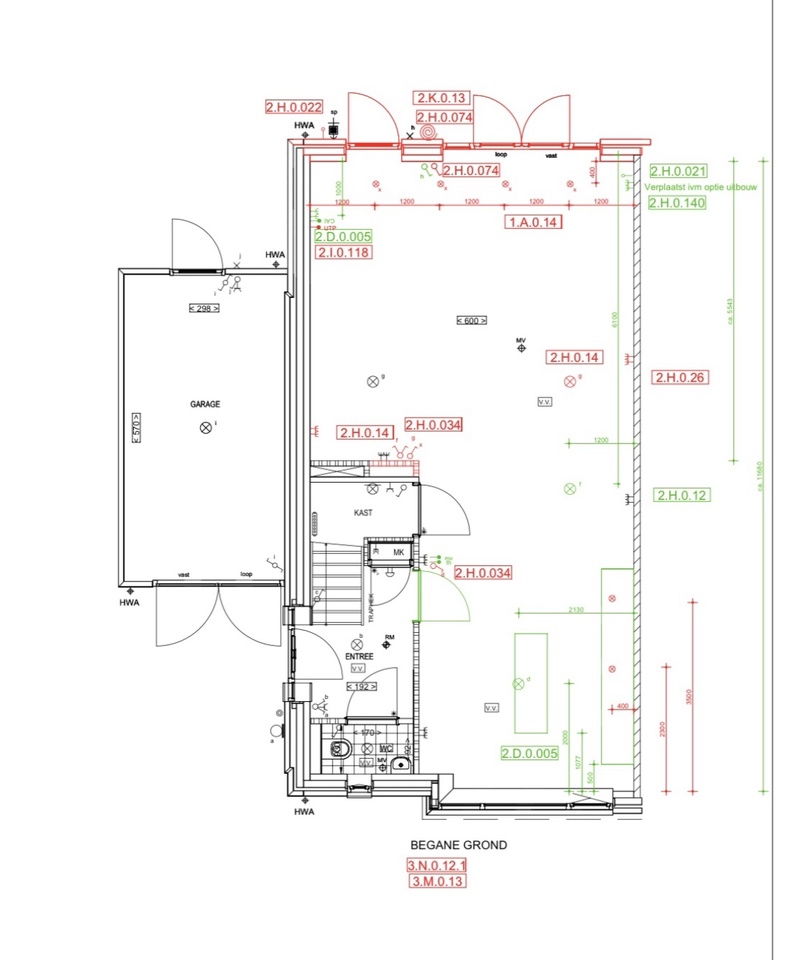

GeeMoney schreef op maandag 8 juni 2020 @ 08:25:
@Jannick1 klein beetje off-topic maar je hal had zo 30cm kleiner gekund. Je hebt een gekke loze ruimte naast de opgang van je trap en je meterkast kan dieper worden en ook breder als die WC een "normale" maat zou krijgen. Die is nu 1.80 breed lijkt wel ?
Ik heb toevallig wel 5 hoge kasten en dus ook een smallere ombouw,. De ombouw hier is aan weerszijden 8,5cm maar ziet er niet gek uit ofzo.
Dankje voor de reactie. Je constatering klopt. Die hal hebben we juist expres 30 cm breder gedaan. Reden? Wij hebben een op maat gemaakt TV meubel, zwevend, die aan die muur in de woonkamer komt. Deze is 3 meter breed en daar kwamen we dus anders niet mee weg.
Tevens kunnen we op deze manier een mooie schoenenkast/kapstok onder de trap maken (daar waar die loze ruimte zit). Vrienden van ons hebben ditzelfde en dit vonden wij ideaal.
Ook beetje offtopic reactie van mijn kant.
De wc is op tekening 170 breed. deze zal iets smaller worden (oude tekening) Hier gaat nog de koof voor Spoelbak en leidingwerk van boven vanaf. Effectief houden we zo'n 130/140 over. Ook dit heeft een reden i.v.m. rolstoel gebruik van mijn schoonouders. De deur gaat op tekening nog iets naar rechts!
Uiteraard bouwen we het huis voor onszelf, maar we zouden het wel fijn vinden als mijn schoonouders ook bij ons gebruik kunnen maken van het toilet. We hebben de ruimte ervoor dus vandaar.

Jannick1 schreef op maandag 8 juni 2020 @ 07:41:
@PaT
Zie onderstaande afbeelding. (let niet teveel op mijn paint skills) Ik denk dat dat hetgeen enigzins verhelderd.
Let ook niet teveel op centrering. Einde kastenwand zal ook einde schiereiland worden uiteindelijk. Plus spoelgedeelte op deze tekening is 60 en zal 65 zijn. Daardoor wordt het raam in de achtergevel ook mooi gecentreerd tussen de 2 delen in.
5 Hoge kasten is geen optie daar wij vinden dat dit te massaal word. Daarom kiezen we ervoor om hem aan beide zijden af te timmeren en te stucen.
Zo te zien bouwen jullie met bouwbedrijf Vosman in Raalte?

Matadores schreef op maandag 8 juni 2020 @ 10:13:
Klopt helemaal. Het bouwkundige door vosman, installatiewerk in eigen beheer en dus niet via hun.
@Jannick1 je zou zelfs kunnen overwegen om het toilet onder de trap te plaatsen. Je zou dan de hal smaller kunnen maken zodat de ruimte in de keuken breder wordt.

Matadores schreef op maandag 8 juni 2020 @ 10:29:
Dit hebben we ook overwogen, echter zou het toilet dan best klein (bedrukkend) aanvoelen en we kwamen qua installatiewerk niet helemaal lekker weg. Afvoeren van badkamer lopen bijna in 1 rechte lijn naar beneden straks etc. Vonden dit uiteindelijk de beste oplossing.
Plus de keuken is in onze optiek ruim genoeg. Tussen de kastenwand en het kook/spoel gedeelde komt bijna 1 meter (98 cm). genoeg loopruimte dus.
Inmiddels zijn de vloerplaten en 1e verdiepingsvloer besteld, hebben we een deel van het installatiewerk qua afvoeren al geprefabed dus we kunnen bouwkundig weinig meer aanpassen.
Maar voordat we te ver off-topic gaan... we zitten immers in het keuken topic haha ;).
