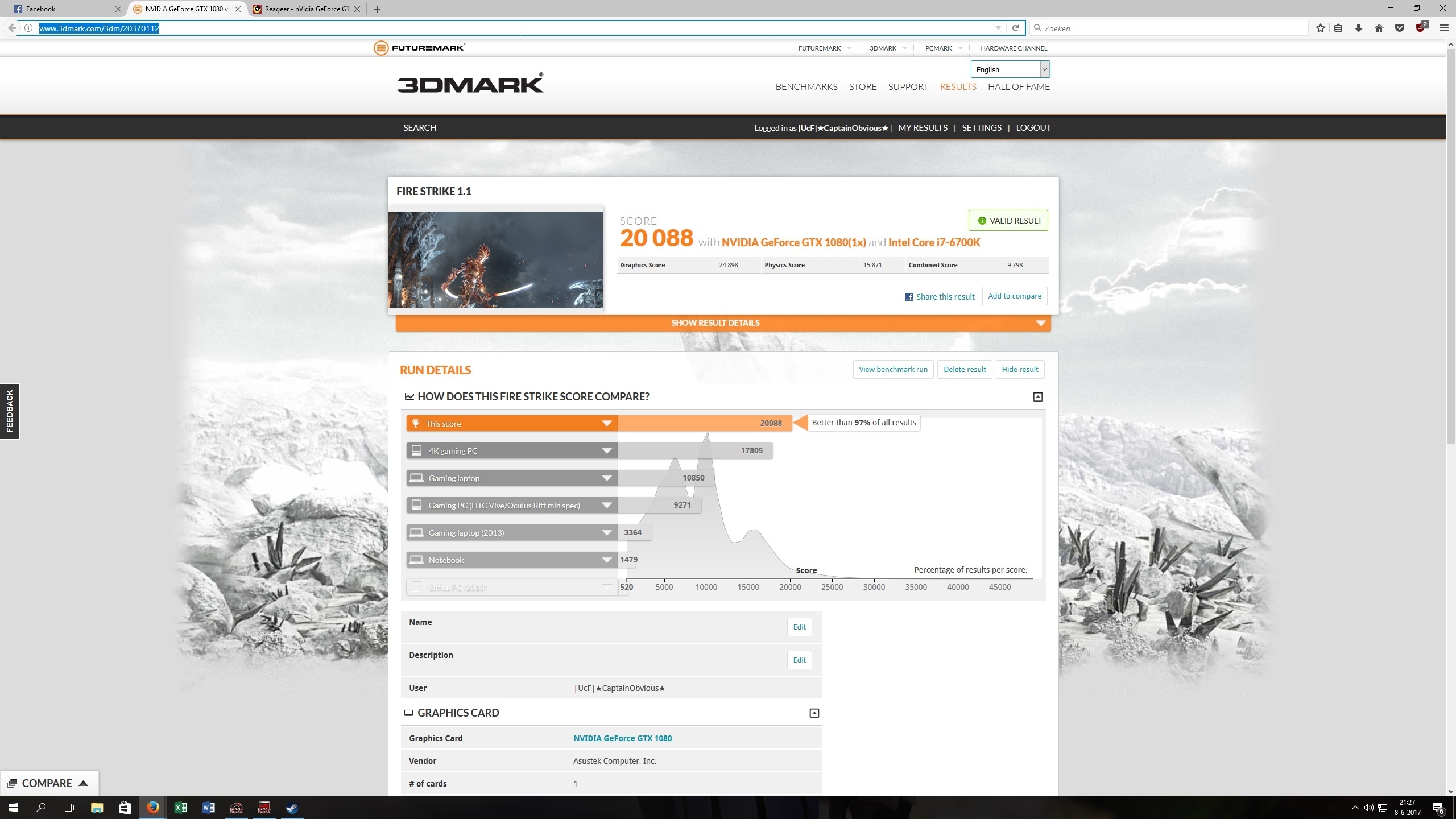

  • Dellmorte
  • Laatst online: 25-09 10:43
ik speel zelf op 4k en als ik constant 60fps wil moet ik de AA helemaal uitzetten.
Verder kan ik dan wel alles op max.
Kan natuurlijk wel die FXaa aandoen maar dat vind ik maar niks.
Als ik msaa2x en NVDIA TAA ofzo aanzet dan heb ik af en toen in de bergen wel rond de 45 maar in de stad rond de 55 fps.
En ik speel met een 1080TI in SLI.

Ook hier een GTX 1080 draaien net, een ASUS STRIX
Hierbij ook mijn 3DMARK score: GTX 1080
GPU kan nog wel iets meer.
https://www.3dmark.com/spy/21686019 - RX 6900XT 21K+

JulianI-Intel schreef op donderdag 8 juni 2017 @ 21:28:
Hierbij ook mijn 3DMARK score: [afbeelding]
Ik heb hier ook een i7 6700K en een GTX 1080,
Op welke clocksnelheden lopen die van jou?
http://www.3dmark.com/3dm/20417750
Ik haal hier met dezelfde benchmark een score van (slechts) 18104 ?
Mijn GTX blijft stabiel op 2077MHz hangen met mem(+350) op 1389 (in GPU-Z)
i7 draait op 4.5 GHz

Thalaron schreef op zondag 11 juni 2017 @ 10:48:
Dat zijn wel erg laage scores voor een overgeklokte 1080.. ik haal volgens mij nog meer op stock. Ik heb de volgende overclocks lopen 2126mhz core 1388 memory. En op de 6700k heb ik hem op 4.9 lopen.. ik zou er toch even als ik jouw was er naar kijken, want ik denk niet dat die scores kloppen..
