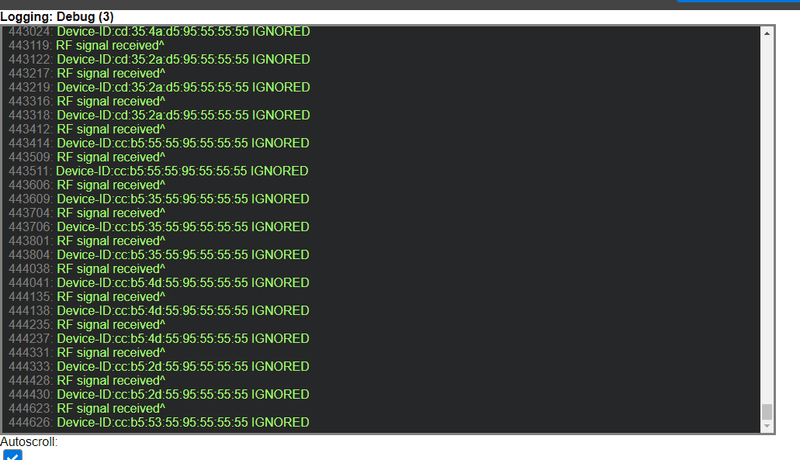

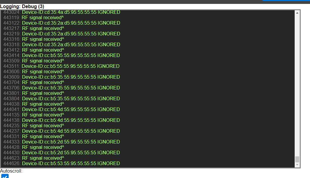

Dankzij dit topic en progunnl heb ik het een en ander al redelijk werkend.
Ik kan de fan bedienen vanuit home assistant. _/-\o_
Nu twee vragen:
1: Als ik naar de log kijk, en ik druk 1 keer, of ik spam de remote, krijg ik niet echt een patroon vwb het device id.
Hoe hebben jullie dit opgelost? Het lijkt enorm druk bij, bijne alke seconde zie ik een device voorbij komen.

Na het indrukken van de remote zou je drie keer dezelfde ID moeten zien in de log. Gebeurd dit niet dan decodeert de plugin de afstandsbediening niet correct.
Welke afstandsbediening en binary/versie van de code gebruik je?

Ik gebruik de handleiding die al veelvuldig voorbijgekomen is hier.
k gebruik jouw binary code.
En deze rf remote:
https://www.renewable-ene...sbediening-geinstalleerd/
Heb in de esp I2C SDA en SCL op none gezet om pin D2 vrij te krijgen.
1st GPIO staat op GPIO-4 (D2)
Tools-Advanced-Webloglevel staat op "Debug"
Ik zie helaas geen patroon

Als je ID's ziet langskomen in het log dan staat de hardware in principe goed ingesteld. Voor sommige remotes moet de decodering anders staan ingesteld. Je zou de binary van JeroenK86 kunnen proberen, daar staat de decodeerbyte geprogrammeerd op de andere optie die wel eens gebruikt wordt: https://github.com/klocki...a/BIN/normal_ESP8266_4M1M
Visueel ziet jouw afstandbediening er anders uit dan de mijne (die is grijs-wit ipv blauw-wit), maar de functionaliteit is dan wel weer identiek.

Wat is het probleem als ik die device id niet voor elkaar krijg? Simpelweg dat de cmds gegeven door de remote niet weergegeven worden in home assistant?
Dat vind ik niet het grootste probleem. Het lukt me niet met de Fw van jou, Jeroen en die van Jodur (welke retetraag is btw) Die van Jeroen lijkt niet volledig te flashen, die is in ongeveer 100 seconden klaar, terwijl die van jou er ruim 10 keer zo lang over doet. En alle settings zijn bewaard gebleven...
Ik heb ook geen idee waar al die rf signalen vandaan komen, het is echt zeer druk.

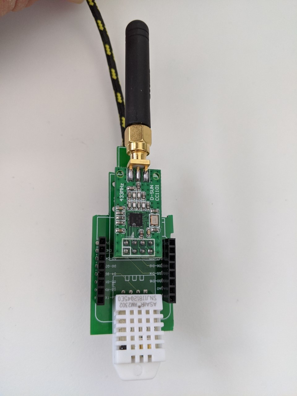

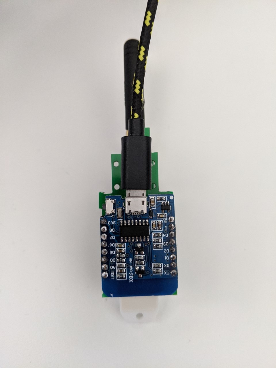

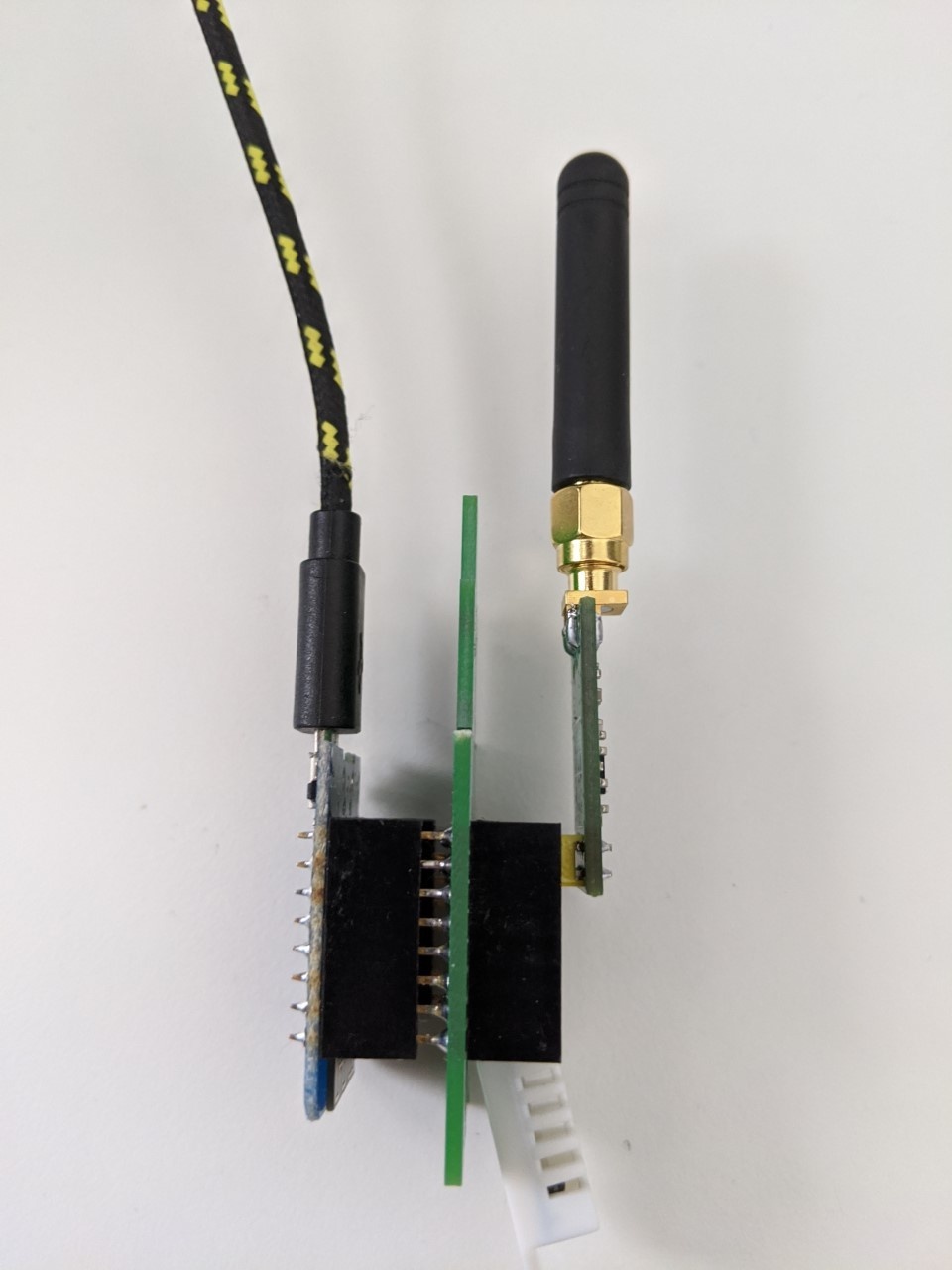

Dat vroeg ik me ook af. Ik kon me niet voorstellen dat de hele buurt constant dag en nacht met de AB aan het spelen is.
Experimentje gedaan: NodeMCU en C1101-bordje in een een RF-dicht blikje gefrot. Wat blijkt? De codes blijven gewoon langskomen ondanks dat alles zo goed als RF-dicht is. Wel met onregelmatige tussenpozen. Ik vraag me sterk af of die codes niet door de NodeMCU worden gegenereerd.
Overigens zie ik mijn Itho controller ook niet voorbijkomen als ik (een van de) toetsen indruk. Pairen doet ie ook nog niet. Welke fork ik ook flash, ook het aanpassen van de hex-codes die voor mijn AB gelden maakt helaas niet uit.
Binnenkort maar weer eens met frisse moed verder mee experimenteren :)

Zou kunnen. Maar als de hele handel in een nagenoeg dicht blikje zit (behalve de USB-voedingskabel) verwacht ik niet dat er veel RF-signaal het blikje binnendringt.
zojuist de boel weer eens opgeslingerd. Ik kan de ESP nu helemaal niet meer benaderen. Zucht. eerst maar eens een verse flash doen.

Hallo,
Ik heb het e.e.a werkend :) Alleen de status terug lezen lukt niet :( Ik krijg allemaal verschillende ID's terug als ik op de afstandbediening druk. Welke moet ik dan invoeren??
855193: Device-ID:cd:35:33:55:95:55:55:55 IGNORED
855216: RF signal received^
855219: Device-ID:ac:ab:2a:ca:b2:ac:ab:35 IGNORED
855382: RF signal received^
855384: Device-ID:cd:35:33:55:95:55:55:55 IGNORED
855477: RF signal received^
855480: Device-ID:cd:35:33:55:95:55:55:55 IGNORED
855573: RF signal received^
855576: Device-ID:cd:35:4b:55:95:55:55:55 IGNORED
855599: RF signal received^
855602: Device-ID:ac:ab:2a:ca:b2:ac:ab:35 IGNORED
855670: RF signal received^
855672: Device-ID:cd:35:4b:55:95:55:55:55 IGNORED
857026: RF signal received^
857029: Device-ID:ac:ab:2a:ca:b2:ac:ab:35 IGNORED
857098: RF signal received^
857100: Device-ID:cd:35:4c:d5:95:55:55:55 IGNORED
857193: RF signal received^
857196: Device-ID:cd:35:4c:d5:95:55:55:55 IGNORED
857361: RF signal received^
857364: Device-ID:cd:35:2c:d5:95:55:55:55 IGNORED
857381: RF signal received^
857383: Device-ID:55:55:52:d4:b3:55:55:54 IGNORED
857458: RF signal received^
857460: Device-ID:cd:35:2c:d5:95:55:55:55 IGNORED
857553: RF signal received^
857555: Device-ID:cd:35:2c:d5:95:55:55:55 IGNORED
859768: RF signal received^
859771: Device-ID:dd:75:f8:a4:4d:f:6d:42 IGNORED
859855: RF signal received^
859858: Device-ID:ac:cb:2a:cc:b2:ac:cb:2a IGNORED
861321: RF signal received^
861324: Device-ID:79:3:1b:8b:ef:39:56:21 IGNORED
861560: RF signal received^
861563: Device-ID:30:fd:c6:8d:e5:a3:26:cb IGNORED
863410: RF signal received^
863412: Device-ID:e6:92:86:3e:14:46:ed:2e IGNORED
868901: RF signal received^
868903: Device-ID:28:42:e:1e:2d:a6:c1:d5 IGNORED
870443: RF signal received^
870445: Device-ID:55:55:55:55:55:55:55:55 IGNORED

Ik ben nu al een tijdje bezig om ook mijn fan werkend te krijgen dmv de ESPEasy software en een CC1101.
Ik krijg ondertussen ontvangst maar zie veel troep voorbijkomen in de logs en zie mijn eigen code van mijn afstandsbediening (536-0200) steeds een klein beetje veranderen bij iedere druk de knoppen.
Zie ook hieronder het plaatje van wanneer ik de knop een paar keer indruk. De 2e of 3e paar bytes veranderen steeds.
Wat ik al heb geprobeerd:
Wemos D1 Mini en NodeMCU3
Kabels korter maken, zijn nu 3cm
Antenne verwijderd en vervangen door een draad
Opnieuw geflashed met verschillende versies van ESPeasy en de plugin.
Iemand hier nog een idee van? Is er een setting die ik kan tweaken? Ik krijg ook mijn ITHO box niet gepaired dmv stekker eruit voor 15-30 secs en dan /control?cmd=STATE,1111
De originele afstandsbediening blijft gewoon netjes werken trouwens.
Afbeeldingslocatie: https://tweakers.net/i/CpcunTacSL9R2EEin0nx5SCc-Zo=/800x/f/image/EkIzRdRSyritMcMNetgL2dm6.png?f=fotoalbum_large
Edit: Topic verder terug doorgelezen en met de ESPeasy bin van @Sten Vollebregt is het gelukt om nu een juiste device id te vinden!

Mm, deze is het delen even zeker waard. Na heel wat geklooi en gepiel is het dan eindelijk allemaal gelukt!
Mijn oplossing is het shield voor de Wemos D1 van Aiolos. Hij heeft kant en klare shields voor een CC1101 op basis van de volgende module: https://www.amazon.com/Wi...ver-Antenna/dp/B07ZCN9CRY (de link is puur om je een idee te geven.
Op het shield zijn netjes headers gesoldeerd en om gebruik te maken van de overige pinnen heb ik er nog een DHT22 temperatuur en luchvochtigheidssensor opgezet...
Het resultaat:
Afbeeldingslocatie: https://tweakers.net/i/DbBj1mXQcurryP6EjOLMvFMcr88=/800x/filters:strip_icc():strip_exif()/f/image/z0C3H67u2zWvCT6iBcpUZUip.jpg?f=fotoalbum_large
Afbeeldingslocatie: https://tweakers.net/i/I9sRrv46t_1RenPrkMulBBotzPI=/800x/filters:strip_icc():strip_exif()/f/image/q651HiD33ouph5QkrYh5WIYK.jpg?f=fotoalbum_large
Afbeeldingslocatie: https://tweakers.net/i/12a7N1FCYOjTWwrjoDZq0fq4sJQ=/800x/filters:strip_icc():strip_exif()/f/image/AG97QwTcw98FTggdU3xSYtLX.jpg?f=fotoalbum_large
Op de Wemos D1 heb hier haarna exact geflashed zoals @Sten Vollebregt aangeeft in https://gathering.tweakers.net/forum/view_message/61523086
Ik gebruik de volgende instellingen voor "Itho ventilation remote" onder "Devices":
- Enabled aanvinken
- 1st GPIO staat op D1
- Enable RF receive log aanvinken (tijdelijk om je remote te sniffen)
- Send to Controller aanvinken
- Interval 60sec
Voor de DHT22 chip op het shield gebruik ik "Environment - DHT11/12/22 SONOFF2301/7021" onder "Devices" de volgende instellingen:
- GPIO Data: D2
- Sensor model: DHT22
- Interval 60sec
Onder "Hardware":
- GPIO → LED: None
- GPIO ← Switch: None
- GPIO ⇄ SDA: None
- GPIO → SCL: None
Onder "Tools", "Advanced":
- Web Log Level: DEBUG
Als je nu naar "Tools", "Log" gaat zie je verkeer, druk je op je orginele remote een knop in, dan komt deze in meervoud terug. Kopieer dit adres en ga weer terug naar "Itho ventilation remote". Plak het adres in het veld "Unit ID remote 1".
Ga terug naar "Log" en check de logs of je acties voorbij komen daar, en of je remote niet de status IGNORED teruggeef (dan begin je even opnieuw met sniffen).
Klopt alles, zet dan onder "Itho ventilation remote" de optie "Enable RF receive log" uit.
De integratie met MQTT en/of Home Assistant kan ik tevens delen, werkt allemaal fantastisch.
Uiteindelijk dank aan @Sten Vollebregt voor de firmware(s)! En dank aan @Aiolos voor het shield!
