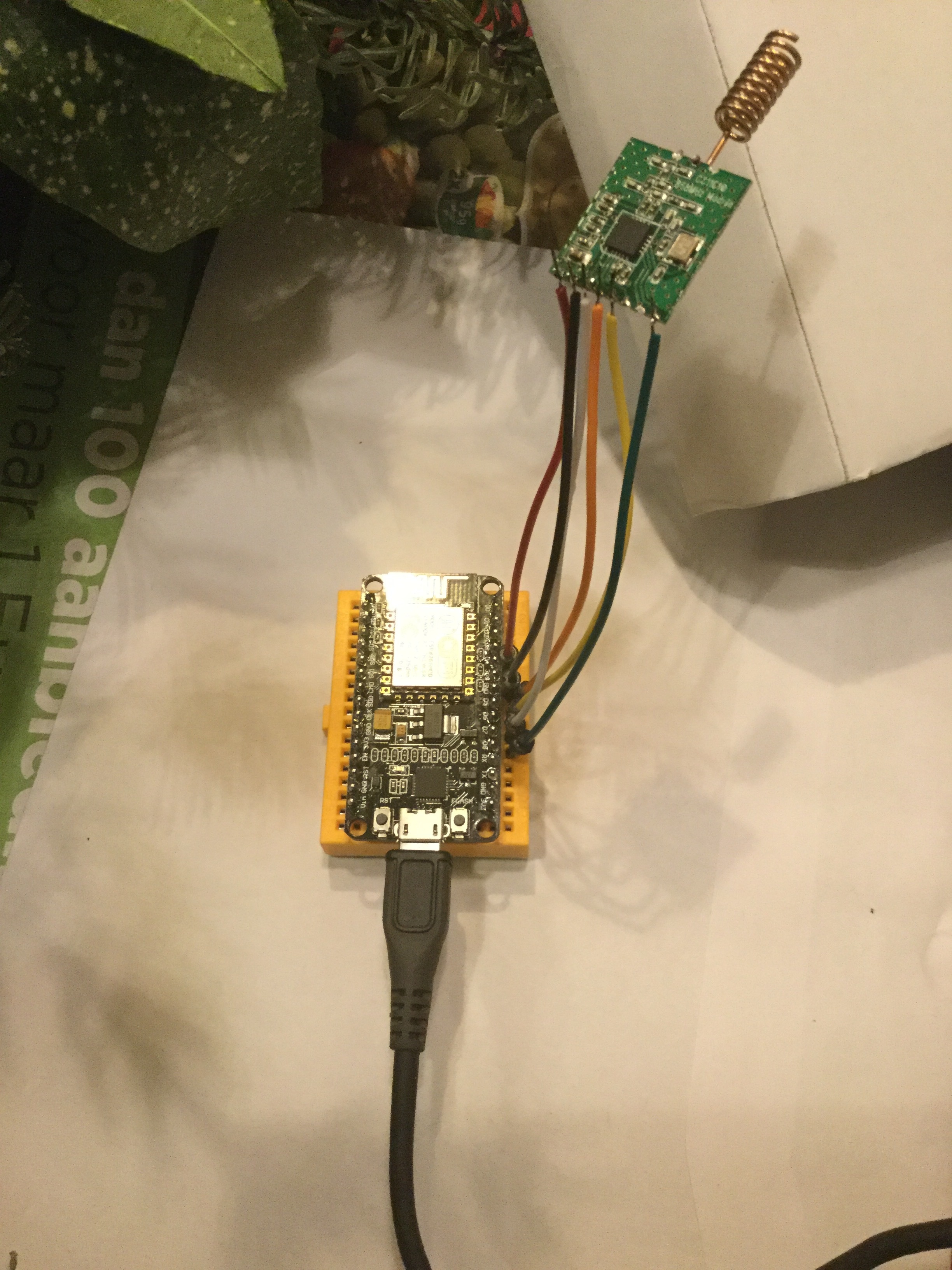

incmve schreef op woensdag 7 december 2016 @ 17:48:
Ik had ook problemen met ontvangen, nieuwe CC1101 besteld en nog niet werken.
Wissel ik de Wemos voor een Nodemcu en viola het werkt :?
De Wemos werkt prima met andere dingen zoals RF etc. 8)7
Dat was wel een experiment waard voor mij.. Snel even de NodeMCU (met Base) die ik hier had liggen aangesloten, maar helaas..
Nu moet ik wel zeggen dat ik de snoertjes snel even verlengd heb met 10cm omdat ik "male" heb op het Base bordje en de kabeltjes aan de CC1101 ook male zijn. Dus snel even met 10cm dupont wires female/female.. Heb voor de controle nog wel even de CC1101.cpp aangepast om te kijken of hij goed geïnitialiseerd werd en dat was wèl het geval..
Ik heb zelf wat bij elkaar geprakt met de code van supersjimmie, web interface met OTA en API zodat ik vanuit pimatic ook de ventilator aan kan zetten.
Wil later nog een DHT22 er op knopen om hem zelfstandig te laten draaien in de badkamer.
Ik ben echt geen programmeur maar voor de liefhebber: https://github.com/incmve/Itho-WIFI-remote
Top!! Precies wat ik zocht!! De code geeft bij mij nog wat fouten, maar dat ligt waarschijnlijk aan het gebrek aan libraries.. Eerst de CC1101 werkend krijgen, dan deze stap overwinnen..
Ik ben geweldig.. en bescheiden! En dat siert me...

  • Pixelmagic
  • Laatst online: 04-11 11:22
Pixelmagic
Ubergeek
bgitmans schreef op zondag 11 september 2016 @ 20:40:
Jazeker:
Eerst zeker weten dat jouw Itho eco ventilatie box geschikt is voor het draadloos ontvangen van signalen.
Dan heb ik een NodeMCU gebruikt en deze geprogrammeerd met de volgende code via de Arduino compiler.
Hiervoor moet je wel eerst de library voor de ESP8266 laden in de Arduino compiler. En natuurlijk de library voor de ventilator zelf.
Ik heb deze code gebruikt:
waarbij het stuk voor het luisteren naar eventuele verzonden codes via een andere remote uitgeschakeld is, aangezien dit voor mij niet van toepassing is.
Zodra dit succesvol is verlopen, de ventilatie box spanningsloos maken en weer de spanning terug brengen, hierna de NodeMCU resetten, hierdoor wordt de (send register) uitgevoerd, en zou een koppeling gemaakt moeten zijn.
Hierna kun je de nodeMCU rechtstreeks via een intern IP adres benaderen, smet bijvoorbeeld http://192.168.x.y/high of http://192.168.x.y/low de nodeMCU aan te roepen, wordt de ventilator geschakeld.
aansluitschema aanhouden zoals hierboven reeds meermaals is beschreven.
Heb het zojuist ook aan de praat gekregen waar het eerder niet lukte, zou zomaar kunnen zijn dat ik het ook met de wemos deed. Nu met een NodeMCU en werkt prima.
De code samengevoegd met een relais wat mijn CV kan aanzetten, ik ben blij :)

zo het ding gesoldeerd en aan mijn nodemcu v3 gehangen.
allesn bij flashen vanaf arduino 2.0 een fout. daarom de vertrouwde 1.6.13 geinstalleerd. maar nog steeds:

Je moet een specifieke versie van de Arduino IDE hebben, ik dacht hoger dan 1.2x. Ik heb die fout ook gehad en was met een andere versie opgelost.
Geloof dat ik ondertussen 10 verschillende versies heb staan vanwege niet correct werken.

bij mij idem van de nieuwste tot weer naar 1.6.8 maar blijf fouten krijgen. maargoed ik geef nog niet op :P

geflash! :) bedankt. libary was wat verziekt door de verschillende versies enzo. de warming bleef wel maar dat was maar een warning.
Nu zal ik hem proberen te pairen :)

Aan het solderen geslagen maar na het uploaden van de Sketch tegen dit probleem aangelopen. Ik heb jouw repository gebruikt met Arduino IDE 1.6.13 & ESP8266 Core v 2.2.3 en de extra regels in de CC1101::init sectie.
Output Serial Monitor:

CC1101_PARTNUM 255
CC1101_VERSION 255
CC1101_MARCSTATE 31
setup done
sending join...
send
De NodeMCU versie 1.0 zit in een loop. Ergens een soldeerfoutje? O-)

Partnum en version kunnen geen 255 zijn, dit wijst op geen communicatie.
En inderdaad zal de boel gewoon crashen als er geen communicatie is (er zit geen veilige controle in).
