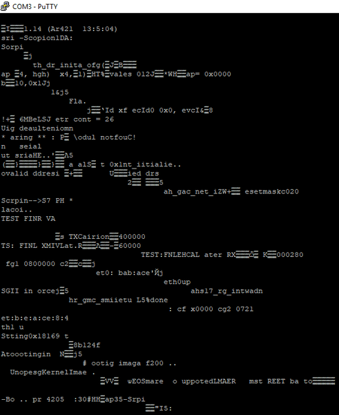

  • pin_point
  • Laatst online: 02-11 10:23
Vorigjaar had ik al laten weten dat ik mijn C7 gebricked heb en dat ook flashen d.m.v. TFTP niet werkt.
Recovery image wordt via TFTP verzonden; of de router gaat weer bootloopen of blijft 'hangen' met de led's pwr en LAN1 aan.
power cyclen zorgt weer voor bootloop.
Na meer uitzoeken dacht ik dat ik dmv het solderen van de seriële headers ik het probleem op kan lossen.
Gisteravond en begin van de middag nog het e.e.a. geprobeerd, headers heb ik op 't bord zitten en putty geeft output, maar hier kan ik niet heel veel uit opmaken.
Volgens mij heb ik mijn router goed gesloopt.
Baudrate 115200, 8bits, 1 stop bit, geen parity, geen flow control
Afbeeldingslocatie: https://tweakers.net/ext/f/fV9pgfWImSjMN5j4zNI2x0QR/medium.png
Nu meen ik mij te herinneren dat ik ergens gelezen had dat het mogelijk moet zijn om de/een firmware via de seriële verbinding te flashen, kan alleen niet meer heugen waar, als iemand het weet, of weet waar het staat zou ik 't graag willen weten.
Zijn er nog andere mogelijkheden welke te proberen zijn, of is de router gewoon op?
[ Voor 2% gewijzigd door pin_point op 21-04-2018 14:48 . Reden: Seriële waarden toegevoegd ]
