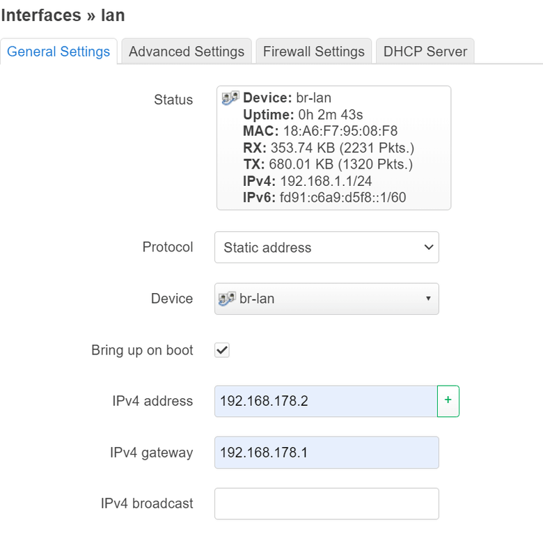

Kwam een Ziggo C7 V2 tegen bij de kringloopwinkel voor weinig geld. Altijd handig als extra wifi puntje.
Was even zoeken hoe ik er in moest komen. Het ding staat standaard ingesteld als accespoint, dus op de LAN-poorten krijg je geen IP. En het IP-adres wist ik ook niet. Via http://ziggo-ap ook geen connectie. Daarna aan m'n huidige router gehangen en toen kreeg hij een IP-adres en kon ik erin.
  1. Router had Ziggo firmware 2.1.2
  2. Via mega.nz link uit topicstart er ziggoFW-to-lede-17.01.0-r3205-59508e3.bin op gezet
  3. Daarna meest recente OpenWRT erop gezet openwrt-22.03.2-ath79-generic-tplink_archer-c7-v2-squashfs-sysupgrade.bin
[ Voor 48% gewijzigd door ThinkPad op 04-11-2022 21:11 ]

Na een flash nog niet aansluiten op je huidige netwerk, het IP is 192.168.0.100, je kan er alleen in met een UTP kabel en de login is admin en het wachtwoord admin.

Zag er eentje liggen op een rommelmarkt, kon hem niet laten liggen.
Heb een utp kabel vanuit mijn eigen LAN naar de WAN van de Archer C7 geklikt, en toen een utp kabel van LAN1 op de archer naar mn laptop.
Via http://ziggo-ap/ kwam ik er op, maar login password was een keer aangepast, net zoals het wifi wachtwoord, dus even een resetje gedaan en alles was weer default.
Toen ziggoFW-to-lede-17.01.0-r3205-59508e3.bin geflasht, en daarna de EU versie van OpenWRT versie 22.03.5, ging allemaal goed.
Ik ben een gelukkig mens, bedankt voor alle files!

Heeft iemand dit werkend met een Sagem mode van Ziggo? Ik heb openwrt geïnstalleerd en geconfigureerd maar hij wordt niet zichtbaar in mijn lan. Heeft iemand settings/screenshots voor me?
Edit: Moet de Modem/Router van Ziggo in bridge-mode staan? Ik heb als ip op de Archer C7 ingesteld op 192.168.178.2. Dit is buiten de Dhcp range.
Wat doe ik fout?

  • broekieman
  • Registratie: November 2019
  • Laatst online: 28-07-2025
Dit zijn mijn instellingen:
