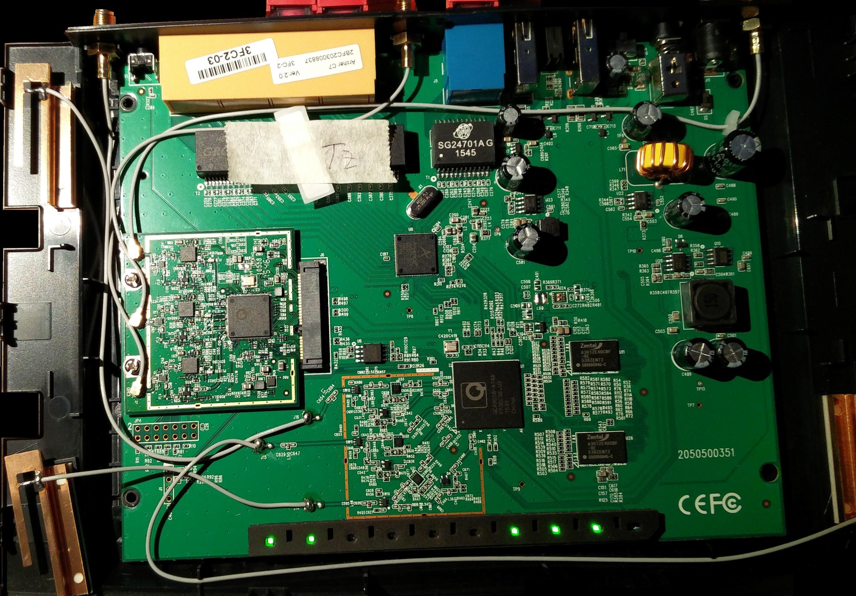

Nou ik heb het ook voor elkaar :+ dacht ik kan wel 'even' upgraden van openwrt (chaos calmer) naar de laatste lede, niet dus }:|
Blijft de router in een bootloop hangen, al geprobeerd om de ziggo fw te flashen evenals via tftp de webreverts uit de TS, maar ook daarna weer bootloop.
Iemand nog een idee wat ik kan proberen?
  • rfbroek
@ pin-point Er staan in dit topic diverse recovery methodes. Zoek even op "recovery" :9
@ TerrorToetje Een vriend van mij gaat de tool compilen voor Windows. Zodra ik die heb zal ik hem hier delen en kunnen we misschien wat firmware aanpassen. Ik zal dan ook uitleggen hoe we de lock van versie 160616 kunnen omzeilen :)
Kijk eventueel alvast hier: https://forum.openwrt.org/viewtopic.php?id=64002&p=3
En hier: https://github.com/lede-p...re-utils/src/mktplinkfw.c
  • pin_point
  • Laatst online: 00:36
Je doelde neem ik aan onder andere op deze post; (Verwijderd in "Ziggo "Extra wifi-punt" - TP-Link Archer C7")
Diezelfde methode heb ik een andere keer de C7 weer werkend gekregen en heb ik vanmiddag ook reeds gebruikt.
De firmware wordt volgens de log van de tftp server overgestuurd en niet heel kort daarna herstart het apparaat weer om vervolgens weer in de bootloop te blijven hangen.
Als het er op uitkomt dat ik de router open moet schroeven en een USB serial kabeltje op het bord moet solderen dan is het maar zo, maar hoop graag het probleem op te lossen zonder 't apparaat open te schroeven.
Resumé;
- Router komt in recovery wanneer de router wordt opgestart met de wps knop ingedrukt
- Recovery firmware wordt gedownload van de tftp server
- Diverse firmwares geprobeerd o.a. '-to-tplink, -to-openwrt(had deze nog liggen), -to-ddwrt -to-lede, ziggo-AP fw 2.0, lede-squashfs-factory'
Kan het zijn dat ik iets anders in de router softwarematig gesloopt heb?

  • pin_point
Ja de firmwares heb ik hernoemd naar "ArcherC7v2_tp_recovery.bin" ook v3 geprobeerd (ergens anders gevonden) maar dan kreeg ik in de log terug dat ArcherC7v2_tp_recovery.bin niet gevonden kon worden.
Heb mijn soldeerbout uitgeleend, dus zal daar even op moeten wachten tot ik deze terug heb.

Kijk uit met die seriele poort, de router draait op 3.3 Volt en als je hem rechtstreeks op USB aansluit kan je schade aanrichten.
Verder dacht ik dat er in dit topic nog meer stond over recovery firmware laden via een command prompt. Maar dan moet ik 29 pagina's doorspitten om het zeker te weten :-(

Nice, eerste wat ik deed was LEDE flashen en update naar de laatste LEDE (17.01.4) (hoogstens 5 minuten werk) toen ik hem binnenhad en meteen nog een gekocht. Onverslaanbaar voor 25 euro tweedehandsje, zo goedkoop krijg je ze nieteens van ali. Gewoon hele doos met alles in originele verpakking en antikrascondoom er nog op geplakt.
Bare PCB
Van binnen zijn die dingen wel lichtelijk een rotzooitje, zat nog een nieuw labeltje op zn plakvel aan de LAN chip geplakt met een stukje schilderstape. Overigens is de 2.4Ghz (zoals te verwachten was) helemaal niet via de externe antenne ookal sugereren ze dat wel op de TP-link site, en zijn de antene's hand gesoldeerd aan het moederbord en de koperplaatjes. De 5Ghz NIC word door schroefjes, ringetjes en boutjes op het bord gehouden wat niet echt praktisch is. Had stiekem toch gehoopt dat de 2.4ghz ook een NIC was met nette stekkertjes maar voor de prijs heb ik 0 recht tot klagen, het zal ook geen zak uitmaken als je niet eraan wil modden.
EDIT:
Wat een bizare bevinding, de ziggo versie heeft bij mij in ieder geval twee 512mb ram chips (zentel A3R12E40CBF)! theoretisch gezien heeft deze router dus 1gb ram ipv 128mb ram (de originele c7 ac1750 heeft twee windbond chips, welke kan ik niet zien op de fotos)! dat zou best interesant zijn als die volledig benut konden worden
[ Voor 20% gewijzigd door t link op 22-10-2017 10:01 . Reden: aanvulling ]

De router heeft 1024 megaBIT (Mb) geheugen, en dat is dus 128 megaBYTE (MB) :)
[ Voor 6% gewijzigd door rfbroek op 22-10-2017 11:31 ]
  • t link
  • Registratie: Juli 2016
rfbroek schreef op zondag 22 oktober 2017 @ 11:29:
Ah verhip, rot Mb en MB ook haha. Ach alsnog interesant spul :p

  • ElMacaroni
  • Laatst online: 15:26
ElMacaroni
Laat de zon maar komen!
Zo.
Afbeeldingslocatie: http://pix.toile-libre.org/upload/img/1514375963.jpg
Nu afwachten...
--edit--
Na 2 dagen en 21 uur WiFi radio's herstart, kon geen verbinding meer maken.
[ Voor 22% gewijzigd door ElMacaroni op 30-12-2017 09:54 . Reden: WiFi radio's herstart ]
