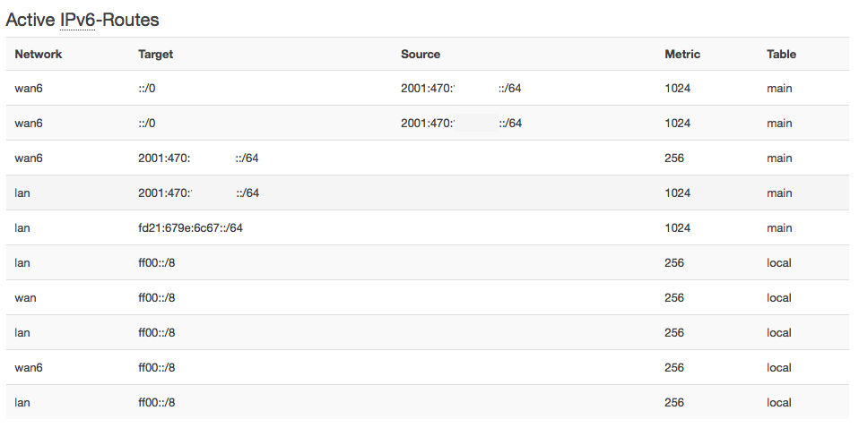

Ik heb gemerkt dat de combi TC7200 als router en dd-wrt as AP niet goed werkt, veel packet-loss en instabiel door andere oorzaken die ik niet kon vinden. Zag hier ook een aantal gebruikers die daar last van hebben dus dan is het nog maar eens bevestigd :).
Afbeeldingslocatie: https://triangle1.net/uploads/route.PNG

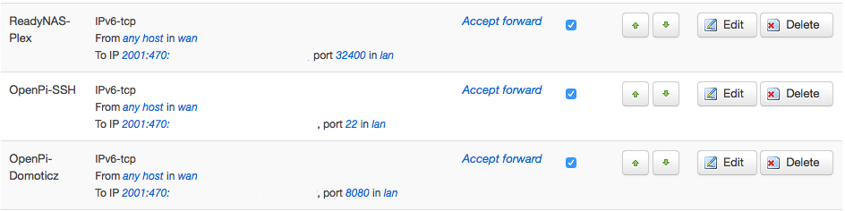

Maks schreef op maandag 12 september 2016 @ 22:12:
Thanks! Is gelukt, althans ik ben over van dd-wrt naar openwrt en alles lijkt goed te werken. Ik kom er achter dat je het TC7200 modem niet in bridge kan zetten als IPv6 aan staat, dus ik moet even ziggo bellen schijnbaar. Heb het idee dat er wel iets van IPv6 werkt (zie screenshots) maar ik wil het graag in bridge hebben ivm port-forwarding* haha dat is niet echt meer nodig met IPv6 neem ik aan :+.
OpenWRT IPv6 routes
Je hoeft geen port forwards te doen maar je moet wel in de firewall verkeer toestaan per apparaat voor een bepaalde poort:
OpenWRT Firewall IPv6
Je routes tabel heeft wel wat meer entries dan die van mij, maar dat hoeft natuurlijk niets te zeggen. Overigens heb ik aan de routes meer aan het eerste stuk, daarmee kan ik zien of de routes lokaal of publiek zijn :).

Oke top. Ik heb de configuratie voor openwrt die op de website van Hurricane Electric gebruikt en opendns ingesteld als ipv6 dns middels een guide op openwrt. Resultaat;
[afbeelding] thx :*)
Nu nog kijken of ik mijn RPi kan laten werken met IPv6. [edit] Ook gelukt. Heb je het forwarden via ssh of de web interface gedaan?
Web-interface: Network => Firewall => Tabje Traffic Rules, en dan zou je regel ongeveer overeen komen met de regels in de screenshot uit mijn vorige post :). SSH kan natuurlijk ook, maar het is fijner als je dan al een regel hebt zodat je kunt copy pasten :).
