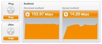

En nu geniet ik van mijn relatief strakke speedtest en dito internet-experience:
lide-trunk-archerc7-speedtest

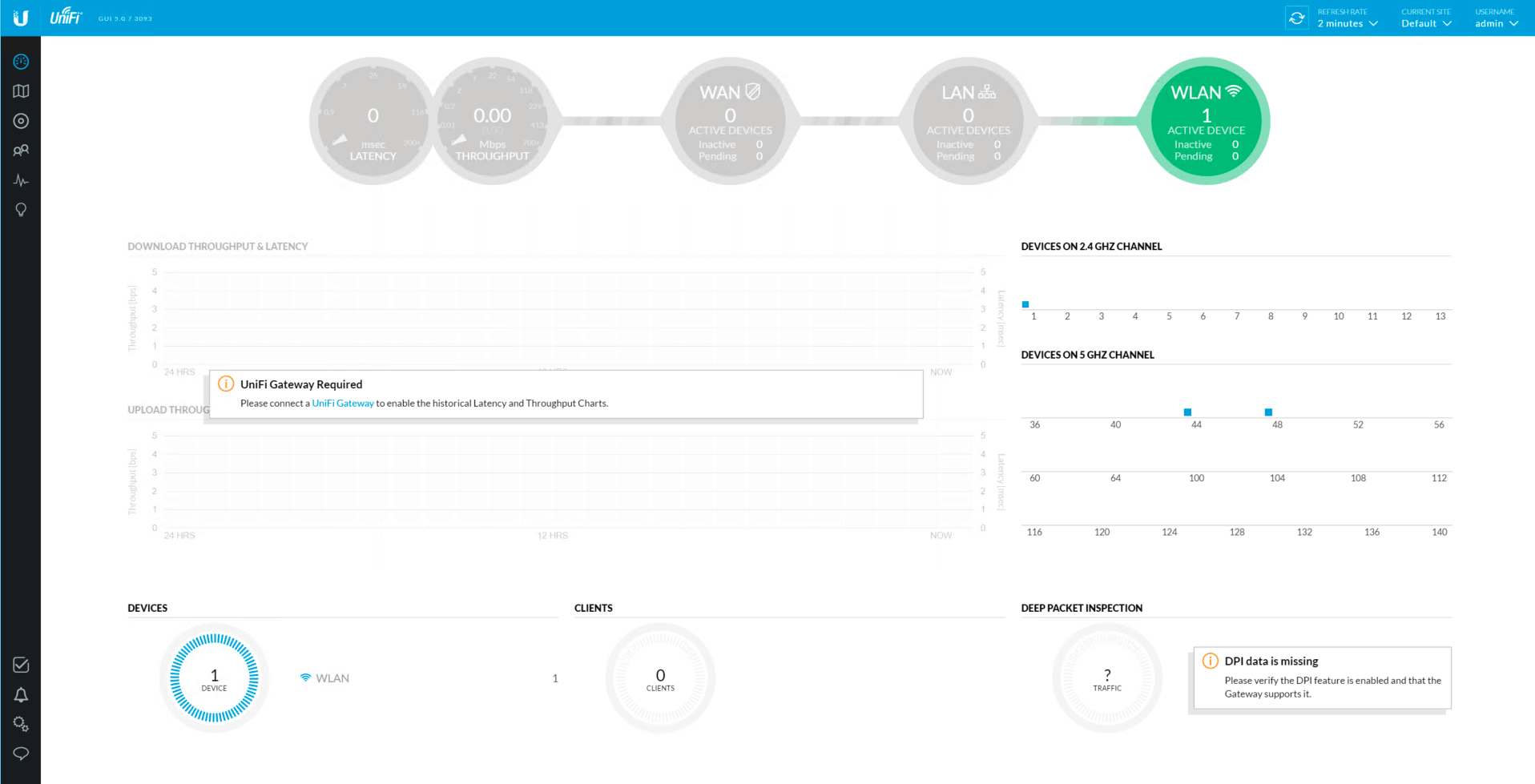

Ubiquity Dashboard zonder router is toch wel kaal

Nuancering van hierboven: als je een enkele AP wilt, is de meerwaarde van Ubiquiti erg beperkt. Een update via een Raspberry Pi uitvoeren op een enkele AP biedt alleen maar meer omslachtigheid aan (zowel Rasberry als je AP's onderhouden). Heb je daarentegen meerdere AP's, dan is de meerwaarde van een managed oplossing als UniFi overduidelijk.
Met een enkele AP is het puur kwestie van bang-for-your-buck. Om vergelijkbare performance met de C7 te halen moet je gaan voor de UniFi AC Pro, wat met EUR 200 dus ruim drievoudige van de C7 kost. Een AC Lite is maar anderhalf keer zo duur, maar als je PoE en management niet gebruikt krijg je er weinig voor terug.
Kortom, voor de situatie dat de modem een oudere is met dubieuze WiFi, en in de meterkast staat, en enige wat je nodig hebt is een betere AP op een betere locatie, dan ben je met deze C7 aanzienlijk goedkoper klaar dan met UniFi.

  • Juan
  • Laatst online: 07:21
Goedendag,
Gisteren een Connectbox ontvangen van Ziggo.
Wifi punt is niet meer nodig eigenlijk, kan ik nu gewoon de originele ziggo firmware weer terugflashen, over de TP link firmware? (heb de versie van TS gebruikt), en kan dat dan dmv firmware update knop in router software?
Dan krijgen ze dat ding weer terug
De connect box geeft stabiel tussen 140 en 155 mbit. En dat is prima zo, soms is het tijdens drukte wat minder.
Maar acceptabel.
