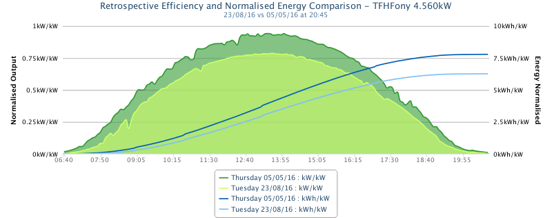

Hier een voorbeeld van wat temperatuur (en instralingshoek) kan doen. Vergelijking van 5 mei en gisteren:
Vergelijking 5 mei & 23 augustus
Ter aanvulling: Ik kan alleen de temperatuur van de Micro-Inverters bekijken, maar die zitten onder de panelen op het dak, dus geven een goede indicatie. Op 5 mei zijn die onder de 50 graden gebleven. Vandaag al over de 62 graden.

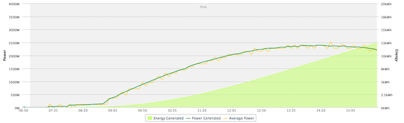

Een prachtige grafiek hier in Utrecht.
20160824
Door de warmte natuurlijk iets minder dan maximale opbrengst maar een kniesoor die daar op let :)

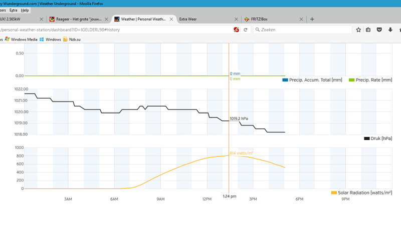

Schinnen-groen schreef op woensdag 24 augustus 2016 @ 16:08:
Even de meter erbij gepakt.
Op dit moment, 16.07 uur, Zuid-Limburg, meet ik een instraling van 878 W/m2.
Zelfs met een wolkenloze hemel komen we dus niet meer aan de 1000 W.m2, gemiddeld.
(om 13.00 uur ook al niet).
Het wordt al langzaam herfst :+
Maar wat was dan de instraling om 13:40? Dan staat de zon tenminste in de zenith
en dan is de insolation maximaal!

Dat lijkt me sterk, 16 aug was het nog 1000W/m2 in Alminder :9

Speedy-Andre schreef op woensdag 24 augustus 2016 @ 16:17:
Dat heb je gemeten, of van een meetstation in de buurt?
Ik snap de grap, maar omdat je al op 2 km afstand grote verschillen kan tegenkomen, gebruik ik ook geen online upload sites om onze opwekking te "wegen".
Het vergelijken van onderlinge opbrengsten is imho erg dubieus (maar natuurlijk wel leuk om te doen, dat dan weer wel >:) ).

Schinnen-groen schreef op woensdag 24 augustus 2016 @ 17:02:
Op een dag als deze kan je wel op een afstand van zeker 10 km vergelijken c.q. de insolation waarde gebruiken. Uiteraard moet je opbrengstcurve perfeckt uitzien ;) .
Weerstation op ca. 1,5 km afstand van mijn pv-installatie:
Afbeeldingslocatie: https://tweakers.net/ext/f/oBBvkJStdhUsj4pQmIaWf1qf/full.png

dunklefaser schreef op woensdag 24 augustus 2016 @ 17:15:
Nu ga ik een beetje zeuren, ik weet het, maar die curve in dat plaatje.
Is die perfect?
Zelfs als de schaalverdeling in minuten zou worden weergegeven?
Ik zou daar geen geld op willen inzetten (evenals een meetwaarde van mijn fabrieks-geijkte bolometer...).

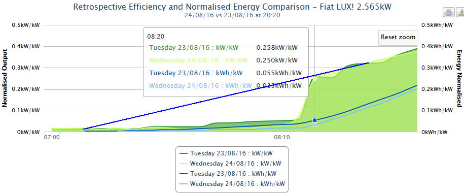

AUijtdehaag schreef op woensdag 24 augustus 2016 @ 17:23:
Ik heb een exacte kopie van gisteren
http://pvoutput.org/compa...6&df=20160823&dt=20160824
Morgen weer zo een dag!
Vanavond optitrac weer eens uitzetten en kijken wat het verschil is met morgen. :)
Ik heb vandaag berekend wat ik op een dag als nu maximaal aan opbrengst in de ochtend
ga missen. Maximaal 0,21 kWh/d is het resultaat!
Voor het hele jaar geschat voor de schaduw werpende boom (als de zon schijnt!),
geen verlies in juni/juli augustus - minder in het voorjaar en vanaf november (geen bladeren) en door andere zonsopkomst in het oosten ook minder verlies, effectief maximaal ca. 1/3 van de 365 dagen verliesgevend.
Verlies max. 122 dagen x 0,21 kWh/d = ca. 26 kWh per jaar.

dunklefaser schreef op woensdag 24 augustus 2016 @ 17:40:
Moet het niet zijn: "ik heb een grove schatting gemaakt", denk ik dan.

Schinnen-groen schreef op woensdag 24 augustus 2016 @ 17:44:
O.k. wat de gemiste jaaropbrengst betreft zou het ook 1,5 keer zoveel kunnen zijn.
De resulterende 183 dagen zon in de ochtend wil ik nog wel eens meemaken op mijn locatie 8) .
Die 0,21 kWh "verlies" vandaag zijn wel op +/- 10% precies.
Bijbehorend plaatje:
ochtend pv-verlies 2060824_23
