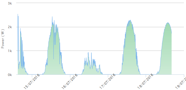

Kan iemand mij uitleggen wat hier precies de oorzaak van is?
Afbeeldingslocatie: https://i.imgur.com/n76i7l6.png
Je ziet mijn opbrengst van een paar dagen terug en van vandaag. Vandaag strak blauwe lucht, paar dagen geleden nog een hoop wolken. Maar nu zie ik dat ik vandaag lang niet aan mijn piek kom.
Is dit nu omdat de lucht stiekem niet zo "blauw" is als ik denk? Of zorgt de hogere temperatuur voor een lager rendement van m'n panelen?
Of moet ik het in een heel andere hoek zoeken? Vind het zelf nogal opvallen dat het verschil zo groot is.

Maverick schreef op maandag 18 juli 2016 @ 12:01:
De temperatuur van je panelen zal hier waarschijnlijk de oorzaak van zijn. Hoe warmer ze worden, hoe minder goed ze werken.

TFHfony schreef op maandag 18 juli 2016 @ 12:04:
+ geen weerkaatsing van wolken. Dus minder licht op de panelen.
Toch wel dus. Nogal een behoorlijk verschil dan. Goed, niet zo veel aan te doen dus :)

Maverick schreef op maandag 18 juli 2016 @ 13:32:
De 14e had je vrij veel pieken door bewolking, de panelen kunnen dan even afkoelen.
Toch vind ik het verschil best groot, bij mij gaat er 100W af van de 2100W.
Als je het ergens kan aflezen zal je zien de dat de mpp spanning lager is dan de 14e.
Bij mij scheelt dat 5V met gisteren, toen 270V en nu 265V dus de hele boog ligt lager.
Ik loop nog wel iets voor op gisteren omdat er toen meer wolken waren.
Wel apart dat je SF panelen minder vermogen leveren, die zouden juist beter met warmte om gaan :/
Wordt de omvormer toevallig niet warm omdat de ruimte waar hij hangt warm is?

  • Maverick
  • Laatst online: 10-09 18:20
Speedy-Andre schreef op maandag 18 juli 2016 @ 13:54:
Mwa, hangt op zolder. Lijkt me sterkt dat het daar om 9:00 nou zo warm is dat ie daar echt last van heeft.

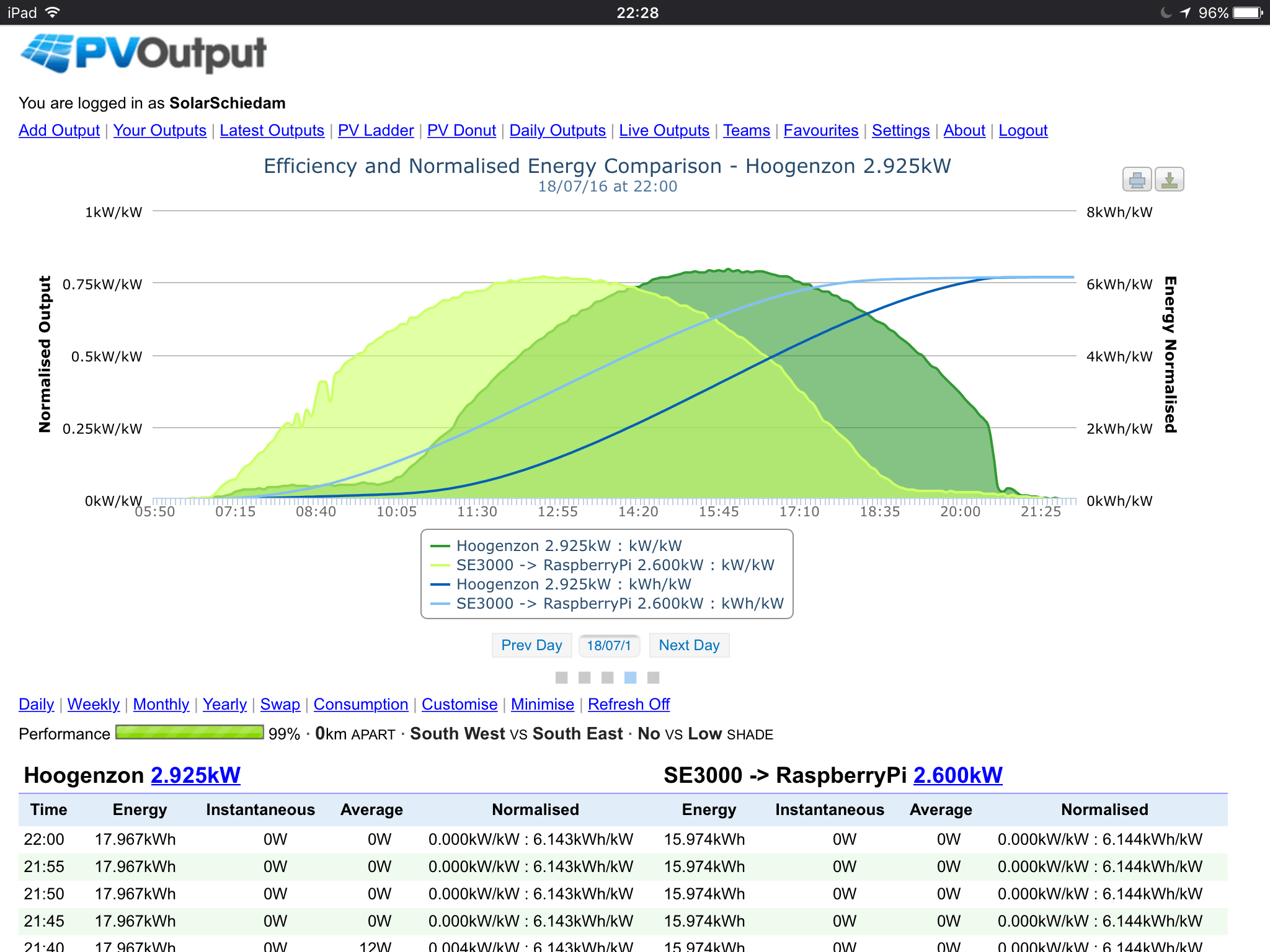

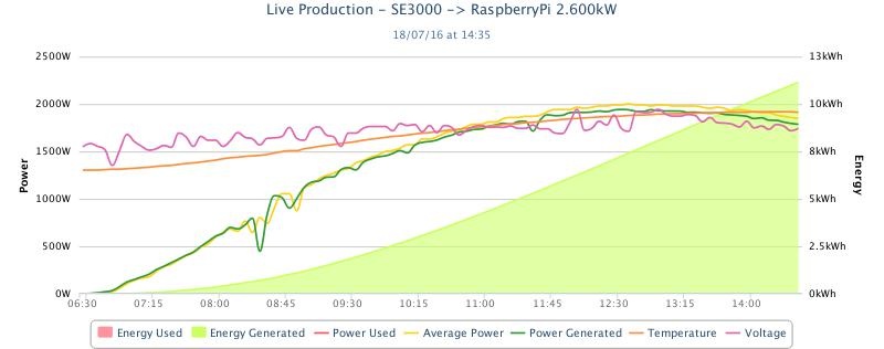

  • Aegle
  • Laatst online: 00:31
Hier (Schiedam) gaat ie ook lekker:
Afbeeldingslocatie: https://tweakers.net/ext/f/X2j5MXMJAiFjUZgDZUdT6Hba/full.jpg
(*)Nieuwe, experimentele, logging van m'n SolarEdge SE3000 op een RaspberryPi naar PVoutput. Alle credits naar een mede-tweaker :) .
[ Voor 11% gewijzigd door Aegle op 18-07-2016 14:52 ]
33 x ET Solar 270Wp = 8910Wp @ SMA Sunny TriPower STP 8000TL-20 Live: PVOutput

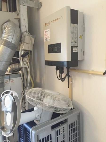

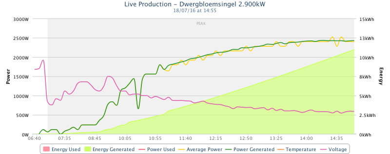

  • mddd
Hier in Utrecht ook een mooie dag.
20160718145500
Ik merk net als anderen wel dat de opbrengst lager is dan bijvoorbeeld tijdens een opklaring vorige week. Toen haalde ik 100% van het omvormer-vermogen (2750W) en nu blijft het hangen op 2400W. Een flink verschil. Maar de panelen warmen ook wel maximaal op vandaag, denk ik.
Aanvulling
Hmm. Ik zie nu dat mijn Omnik boven 45 graden al begint terug te schakelen. Ik had in mijn hoofd dat dat hoger was. Ik moet maar snel mijn plannetje uitvoeren om een kleine fan daarop te zetten!
[ Voor 20% gewijzigd door mddd op 18-07-2016 15:07 ]

Even een buitengewoon wetenschappelijk experimentje:
koelen
Na 15 minuten is de omvormer nu geen 56 maar 40 graden.
Maakt niet meteen héél veel uit dus het afknijpen van de omvormer was denk ik geen erg grote factor.
Als iemand toevallig weet hoeveel een Omnik 2.5k afknijpt als hij warm wordt, ik hoor het graag.

Denk dat de kosten van het ventilator gebruik hoger zijn dan het productie gewin van de omvormer
3025 wp, z-zw, plat dak, 15 graden hellingshoek
  • mddd
Apeldoorn schreef op maandag 18 juli 2016 @ 15:25:
Ik was wel benieuwd, vandaar het experimentje :) en ook mijn vraag of iemand weet hoe hard hij afknijpt. Tussen 2400W en 2750W zit aardig wat ruimte - komt dat door de warme panelen, warme omvormer of toch dat de zon nog net wat feller kan. Lastig te weten natuurlijk.
Hij is nu in elk geval onder de grens dat hij gaat afknijpen en de opbrengst blijft zo'n beetje gelijk. Maar de piek van instraling is ook net geweest natuurlijk.
Al met al, als je omvormer 100W minder gaat leveren door warmte, en je kunt dat oplossen met een fan van 25W dan is dat natuurlijk mooi winst. Maar je punt is valide, het moet wel lonen. Dus een definitieve oplossing zal een zuiniger fan hebben :)

mddd schreef op maandag 18 juli 2016 @ 15:22:

klump4u schreef op maandag 18 juli 2016 @ 15:36:
Die stekkers op de achtergrond zijn ook buitengewoon.
Niet heel mooi om te zien dat ben ik met je eens.
Maar het werkt en elektrisch gezien zit het prima.
PV : 4650 Wp : 15 x AEG AS-M60XB-310 + GoodWe 4200D-NS : PVOutput

mddd schreef op maandag 18 juli 2016 @ 15:30:
Pak dan een simpele PC fan, die gebruiken niet zo veel :)
Temp van je panelen is veel groter van belang dan bij je omvormer (althans voor zover ik weet). Ik heb ook alleen maar een fannetje er onder omdat ik verwacht dat dat de levensduur ten goede komt. Compleet met $5 temperatuurschakelaar van ebay dus bij weinig warmte ook geen onnodig stroomverbruik :p

Mattie112 schreef op maandag 18 juli 2016 @ 15:57:
Zoiets was inderdaad mijn idee. De grote fan was om even te testen of het uberhaupt uitmaakt (antwoord: niet veel, in elk geval tussen 40 graden en 55 graden).
Qua panelen; volgens de specs van mijn panelen kun je bij een temperatuurstijging van 30 graden zeker 10% verlies verwachten. Ik heb niks gemeten maar die panelen zijn zeker een stuk warmer dan vorige week!

mddd schreef op maandag 18 juli 2016 @ 16:06:
Tijd om het zwembad water erachter te laten lopen :p
Van 56 naar 40 niet veel? 10 graden boven de 40 verdubbelt je fail rate voor exta rendement hoef je het niet te doen wel voor levensduur.

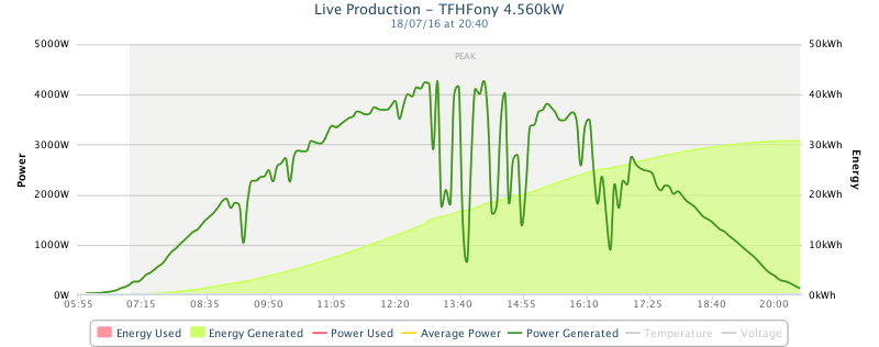

Ik ben jaloers op alle mooie parabolen. Hier in het zuiden hebben we toch flink last van bewolking gehad:
Chart 18-07-2016 - Final
Ondanks dat toch nog 30.797kWh binnen gehaald, wat neer komt op 6.754kWh/kWp wat redelijk is.

Grappig is te zien hoe onze systemen onder verschillende hoeken gepositioneerd zijn :) :
Afbeeldingslocatie: https://tweakers.net/ext/f/w2lodXzrvbNUTay9Tejd0g6C/full.png
Voor de statistieken:
Mijn opbrengst van vandaag is 15,974 kWh. Dat is een efficiency van 6,144kWh/kWp met een geïnstalleerd vermogen van 2,6kWp. Lang niet de beste opbrengst. Die was op 5 mei 2016.
Mooi inderdaad :) ZZO bij jou dus. ZW hier. Samen toch een mooie dubbele bups :*) En ook praktisch wolkloos weer in Schiedam vandaag zo te zien.
  • Aegle
Ja. Alleen vanmorgen even een, ik vermoed, vliegtuig streepje. Wat opvalt is dat bij mij 's morgens wat achterblijft en bij jou juist op het eind van de dag.
EDIT: andersom bedoel ik...
Overigens, zoals je ziet is het timezone probleem opgelost oOo .

Vandaag strak parabooltje maken.
14 x Suntech STP285 (-87 graden OOZ) - 2 x Bisol BMU250 (180 graden Z) - Omnik 4.0 TL - Soladin 600 - Airco Daikin Comfora FTXP-M35 - RXP35M

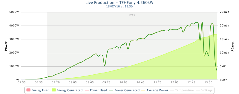

TFHfony schreef op maandag 18 juli 2016 @ 20:46:
Dit is last hebben van bewolking :)

zonoskar schreef op dinsdag 19 juli 2016 @ 10:24:
5.1 Wh/Wp.
OK, jij wint inderdaad :) Dat is nog wat meer bewolking dat wat mijn setje gezien heeft.

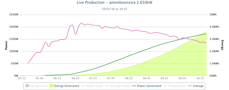

Tot nu toe een mooie parabool. Kan wel zien dat het snel warmer wordt. De DC spanning gaat hard naar beneden. Van 308V om 6:55 uur naar 267V om 10:30 uur.

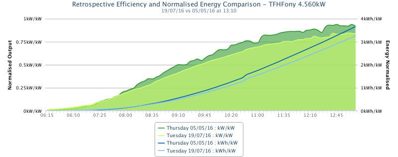

Kijk, hier zie je inderdaad mooi wat temperatuur kan doen:
Compare 05/05 vs 19/7
Ik lees alleen de temperaturen van de MicroInverters uit, maar deze hebben op 05/05 de 50 graden niet gehaald. Vandaag hebben ze de 61 graden al aangetikt. In totaal momenteel zo'n 10% lagere opbrengst dan op 5 mei.
Waar ik toen bijna 4300W uit mijn panelen trok als piek (94,2% van de Wp), lijk ik vandaag te blijven steken op 3865W (84,7% van de Wp)

Mijn omvormer heeft nu vanaf 13:00 een grote fan op zich gericht. van 55,5 naar nu iets van 38,8 graad :) Het kan vast niet uit maar ik kijk even hoe dat uitpakt.

Mijn omvormer heeft nu vanaf 13:00 een grote fan op zich gericht. van 55,5 naar nu iets van 38,3 graad :) Het kan vast niet uit maar ik kijk even hoe dat uitpakt.
Die heb je om 1 uur aangezet zie ik.
erg veel anders dan je temperatuurgrafiek zie ik niet klopt dat?
jij zit ook alweer op de 4.6 trouwens... ik op 3.3 maar ik stop wat later dus ik kom nog wel bij je in de buur4t 8)

Vandaag komt mijn 2900Wp tot een max van ongeveer 2350W. Gisteren nog 2450W.
