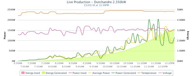

Afbeeldingslocatie: http://upload.mattie-systems.nl/uploads/33722-2016-03-23_13.55.31.png
Zo te zien een flink zonnetje in Noordwijk (is inmiddels ook al weer weg maar leuk om te zien zo :p)

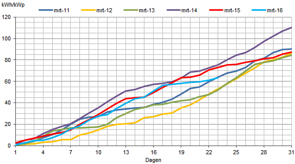

antonboonstra
8815Wp | WP | Tesla | Zero
Inmiddels begin ik toch wel wat achter te lopen op voorgaande jaren. En écht zonnige dagen worden niet voorspeld. Ik vrees een beneden gemiddelde maart maand...
Vergelijk opbrengst maart maanden
