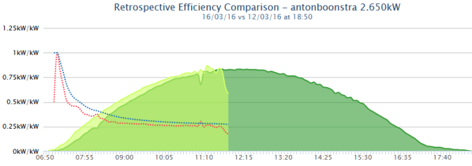

Gaat lekker vandaag. Ook in vergelijking met de soon-to-be voormalig beste dag van dit jaar.
Vergelijking 12 en 16 maart 2016
Edit: Aaarghh, waar komt die bewolking ineens vandaan? :X
[ Voor 13% gewijzigd door antonboonstra op 16-03-2016 11:56 ]

Gister beste dag tot noch toe gehad. Perfecte parabool, op 1 diepe dip van 11:45 tot 12:45. (En last van wat schaduw tussen 8:30 en 10:45). 3,9 Wh/Wp
Wel is het totaal kWh op PVoutput gemiddeld 3 procent lager dan op SE monitoring. Naar mijn idee komt dit door de 15 minuten poll interval, die ik niet kan verkleinen.

morpheus schreef op donderdag 17 maart 2016 @ 14:04:
vandaag gaat (fingers crossed) een perfecte parabool worden.
Zoals het er nu uitziet, gaat vandaag zeker een goede basis vormen om te kijken wanneer je schaduw hebt op je panelen :D
Als je vandaag vergelijkt met afgelopen zondag, beste dag van het jaar voor mij, dan zie je dat het resultaat van vandaag minder is door een hogere temperatuur.
3kwp pvoutput
  • dunklefaser
  • Laatst online: 21:56
dunklefaser
Point Of KnowReturn
morpheus schreef op donderdag 17 maart 2016 @ 15:35:
Zo in het algemeen zou je dit niet kunnen zeggen, behalve als je de paneeltemperatuur hebt gemeten en alle andere relevante parameters weet.
