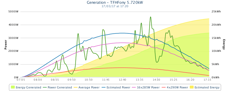

  • TFHfony
  • Laatst online: 21:01
TFHfony
Professional Weirdo
TFHfony schreef op donderdag 16 maart 2017 @ 18:44:
Vandaag een aardige 4,6Wh/Wp, wat niet slechts is gezien mijn gecombineerde 13 & 20 graden set. Wat mij wel opvalt is dat ik de laatste tijd een dip heb op een aantal panelen rond de klok 15:00 tot 15:45:
En per paneel ziet het er zo uit:
De bovenste 16 panelen liggen op het hoofddak en hebben er het meest last van. Nu maar eens hopen dat het mooi weer is als ik thuis ben, zodat ik zelf op het dak kan klimmen op zo'n moment. Mijn vrouw was thuis vandaag en heeft met een camera rond het huis gelopen en de dakrand gefilmd en ik heb niets waar kunnen nemen. De bomen om het huis komen nog net niet hoog genoeg, dus....
Vandaag toch maar eens het hoofddak opgeklommen (helaas pas wel om 16:30) en... geen idee waar de dip vandaan zou kunnen komen. De panelen liggen er nog net zo recht op als op dag 1. Wel wat groene aanslag op de clickfit, maar de panelen zelf zijn eigenlijk nog verrassend schoon.
Nou ja, dan toch maar wachten op een zonnige dag en dan rond 15:00 het dak op...
Vandaag nog wel even het karwei bij de nieuwe 4 panelen afgemaakt en de boel netjes weggewerkt en wat extra ballast er bij (Nu 74kg per paneel ipv de voorgeschreven 64kg per paneel). Ziet er nu zo uit:
Dak
En om ook nog een beetje ontopic te blijven: Een erg wisselvallige dag, maar niet ontevreden. Mijn dagtarget is met de nieuwe panelen ongeveer 15,5kWh en ik heb er zo'n 17kWh (3Wh/Wp) binnen geharkt, dus.. niet ontevreden gezien de lage hoek van de set.
Chart 17-3-2017
@TFHfony
En 4 nieuwe optimizers ff omwisselen met 4 "oude" en kijken of het verschil er nog is?
Ik hoop niet dat het aan je micro omvormers ligt.
15,34 kWh en 2.5 voor vandaag. Valt niet eens tegen.
Helaas weer regen verwacht dit weekend.
  • TFHfony
TFHfony
Professional Weirdo
AUijtdehaag schreef op vrijdag 17 maart 2017 @ 17:43:
@TFHfony
Nop... Veel te veel werk. Ga ik niet aan beginnen.
Verder lijkt het mij dat als het aan de optimizers ligt dat ze dat niet onafhankelijk van elkaar het identieke tijdstip gaan doen waarbij het ook nog eens zo is dat dat 2 van de inverters waar deze panelen aan hangen op 1 groep zitten aangesloten en de andere op een andere groep in de meterkast.
Ook is het zo dat als ik naar het legplan kijk het inderdaad de zuidwest hoek is op 1 paneel na. Maar dat is gok ik een foutje in het legplan (welke ik al eerder vermoedde toen de monteur met de stickers zat te puzzelen).

TFHfony schreef op vrijdag 17 maart 2017 @ 17:33:
Zomaar eens een gekke gedachte, jij kunt het mooi testen / vergelijken.
Waarom leg je tussen die zuid panelen niet een noord paneel en zet je die parallel bij op je bestaande aps?

  • TFHfony
TFHfony
Professional Weirdo
AUijtdehaag schreef op vrijdag 17 maart 2017 @ 20:08:
Dan staat die niet meer op pagina 1 van de tweakers PVoutput lijst. :+ ;)
Hahaha... Ze staan al lang en breed samen niet meer op #1 van de PVoutput lijst. Zeker deze maand niet, want ik heb in PVoutput ze namelijk wel degelijk samengevoegd en daar telt hij dus nu als 5720Wp set, terwijl er tot 10 maart maar 4560Wp lag, dus... dat haal ik dit jaar niet meer in.
Maar door mijn ziekte is dat veel en veel te werk (die 4 panelen op de 1e verdieping was al best zwaar, ook met hulp) gezien de impact van het probleem, dus... als het probleem zich vergroot en ik kan het niet verklaren met een schaduw e.d. dan mag gewoon de installateur terug komen. 10 Jaar garantie op de inverters, 20 jaar op de panelen & 5 jaar op de installatie, dus...
Kortom: Als ik op een mooie dag om 15:00 thuis ben klim ik het dak even op om te kijken en anders kijk ik het gewoon nog even aan :)
