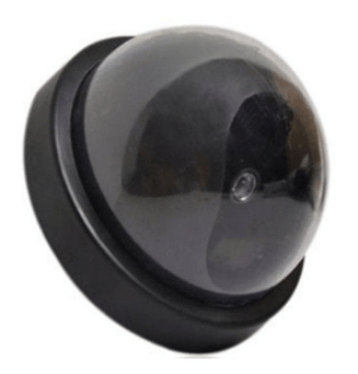

Nu met de laatste firmware de Yi Ip Cam toekomst weer even beter lijkt wil ik graag ook een Yi Cam buiten gebruiken. Kunnen alle Yi cam's tenminste in dezelfde app gebruikt worden (Yi maakt geen outdoor cam's en andere fabrikaten vergen weer andere app's).
Heeft iemand ervaringen met Yi cam's outdoor? Ik zie dat een aantal (bruikbare) "Nest Cam Outdoor enclosures" niet meer te krijgen zijn dus ik zoek een alternatief.
Ter test & knutsel heb ik een paar fake camera's besteld van onderstaand type (paar euro per stuk), en daar wil ik de cam's in proberen, maar 't is even afwachten of dat wat wordt.
dummy camera plaatje
Hoor graag ervaringen. :)

Volgens mij gaan de IR leds het plexiglas van de behuizing oplichten, waardoor alles wazig verlicht zichtbaar gaat zijn voor de camera...

alle yi cams werken zowel in de yi app als de mi home app tezamen, maar idd denk dat het een wazig geheel zal worden hoor. Hoor Graag hoe je gevaren bent :)
ik heb 2 yi cams, 1 xiaofang cam en een miija is onderweg. i love knutselen met die dingen :)

querex schreef op woensdag 9 augustus 2017 @ 22:46:
'k Heb m'n fake cam behuizingen nog niet binnen, maar ik denk dat je gelijk hebt. Een stukje doorzichtig plastic voor de Yi cam en setting op infrarood gaf inderdaad veel reflecties. :-(
Ik laat hier wel even weten hoe het geknutsel uitpakt.

Senticz schreef op woensdag 16 augustus 2017 @ 22:24:
Fake cam behuizingen nog niet binnen, maar 'k laat wel even weten hoe het geknutsel gaat.
Heb jij china Yi cam's of de internationale y cam's, of beide? Ik wil een paar yi cam's erbij kopen, maar vraag me af of in de china Mi app de china yi cams en internationale yi cam's beide te gebruiken zijn. In de internationale yi app werken de china yi cam's in ieder geval niet (zoals ook bij de yi app wordt gemeld).

dof schreef op maandag 21 augustus 2017 @ 11:43:
Wat je kunt doen is de camera open maken, en de IR Module eruit halen.
Als je dan ergens anders een IR module ophangt dan pikt je camera dit wel goed op.
Evt. de camera los in je nieuwe behuizing plaatsen, de kabeltjes van de IR Module verlengen en in de originele behuizing er naast/boven ophangen.

FunFair schreef op maandag 21 augustus 2017 @ 13:17:
Yep, daar dacht ik ook aan, maar 't moet er natuurlijk nog wel een beetje behoorlijk uitzien en zo'n halve bol is ok, maar veel extra spul eromheen...?
Andere - meer esthetische ;-) - optie is een rond gat in de fake cam behuizing maken waar de camera er zelf precies in past. Dan blijft de halve bol nog redelijk in vorm.
Zo heb ik ook al een cam (alleen de camera) in de gang aan het plafond hangen (met dubbelzijdig tape). Die cam kan (handig in de vakantie) zien hoeveel post er op de vloer ligt ;-)
