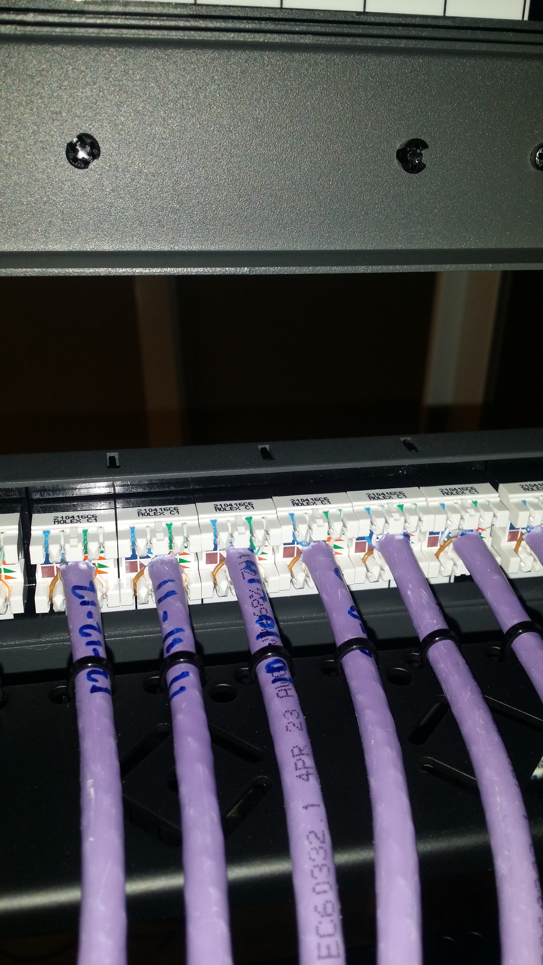

Deze foto is van de patchkast die ik in onze nieuwe winkel aan het monteren ben. In totaal zo ong 180 aansluitingen en 5km kabel aangelegd 8)7
vincedd schreef op vrijdag 01 juli 2016 @ 08:57:
Komt er boven de patchpanelen nog apparatuur? Dan had ik de keuze gemaakt om het om te draaien.warmte van je apparatuur stijgt op.
Ja er komt nog veel apparatuur boven. Ik heb ze bewust beneden gedaan, somigen Cat7 kabels waren wat aan de korte kant, en straks zit de apparatuur mooi op ooghoogte.

Afgelopen weekend. Patchkast uitgebreid met 10 cat6a uplinks naar de MER in de garage.
Patchkast in de garage liggen een aantal servers in, wij hebben namelijk ons bedrijfspand op 2 km afstand liggen. Tussen het bedrijfspand en thuis is er een mooie straalverbinding.
Hierbij de foto's:
Afbeeldingslocatie: http://i64.tinypic.com/eguwpw.jpg
Afbeeldingslocatie: http://i68.tinypic.com/162380i.jpg
Afbeeldingslocatie: http://i63.tinypic.com/152p3xj.jpg
  • vincedd
  • Registratie: Oktober 2008
  • Laatst online: 31-03 14:35
Matched: cat6a
wesleybouwens schreef op vrijdag 27 januari 2017 @ 11:00:
Kabel zijn niet netjes afgewerkt, waardoor er kans op overspraak is. Ik zou ook eerst de kabels doggen en daarna past vastzetten op het paneel. Hierbij een voorbeeld zoals ik het op mijn werk afwerk:
Afbeeldingslocatie: https://tweakers.net/ext/f/buFOuqCBI3HtzxPebThSv89t/full.jpg
[ Voor 11% gewijzigd door vincedd op 28-01-2017 14:03 ]

Matched: cat6a
hi guys, na jaren lurken heb ik anderhalf jaar geleden ook mijn huisje gekocht en flink aangepakt .. ik heb een klein fotoreportage'tje ervan gemaakt :)
hopelijk zijn het niet teveel plaatjes :
1: oplevering .. kaal ende leeg (en aldus geen vloer) .. je ziet het niet maar enige voorziening is de CAI aansluiting rechts vd woning, 0.0 utp's in de woning
Afbeeldingslocatie: http://www.shutterblade.be/tweakers/20150906_145404.jpg
2: eerst op zoek gaan naar bestaande leidingen alvorens we kunnen gaan slijpen voor extra pijpjes
(gebruikt materiaal van de baas : Bosch D-tect 150SV, de zwarte tapijes geven aan waar er verwarming loopt, diepte staat erbijgeschreven maar buiten beeld)
Afbeeldingslocatie: http://www.shutterblade.be/tweakers/20151122_100249.jpg
3: ook vanuit de garage kon ik direct naar de slaapkamervloer inboren
(gebruikt materiaal bosch gbh 5 sds max boormachine met 25mm ,540cm lang dewalt extreme kruisboor, heerlijk!)
Afbeeldingslocatie: http://www.shutterblade.be/tweakers/20151212_180529.jpg
4. zo ziet het er dan uit boven in het bureel , je ziet de buigveer voor 25mm pijp ook nog liggen.
Afbeeldingslocatie: http://www.shutterblade.be/tweakers/20151212_152730.jpg
5.euh jah... als we dan toch bezig zijn stoppen we niet bij 1 pijpje...
ik heb er uiteindelijk 7 gelegd (3x bureel , 3x 2nd bedroom , 2x master bedroom)
Afbeeldingslocatie: http://www.shutterblade.be/tweakers/20151212_152749.jpg
6.zo zag het er dan uit zonder de DLP goot:
Afbeeldingslocatie: http://www.shutterblade.be/tweakers/20151217_223134.jpg
7. poging om er alles in te krijgen
Afbeeldingslocatie: http://www.shutterblade.be/tweakers/20160409_175019.jpg
8. euh tsja... beter telang dan tekort
Afbeeldingslocatie: http://www.shutterblade.be/tweakers/20160410_183009.jpg
9. : mooi netjes in de DLP goot (ik weet dat trekbanden niet mag, ze zijn niet te strak aangetrokken dat ze de twisting kunnen beinvloeden hoor jonges)
Afbeeldingslocatie: http://www.shutterblade.be/tweakers/20160706_165745.jpg
10. andere kant, netjes terug direct ge-egaliseerd (of voorzover ik dat kan , allemaal 1e keer voor mij)
Afbeeldingslocatie: http://www.shutterblade.be/tweakers/20151218_110254.jpg
11. gift from santa... 12 doosjes totaal van 10x cat6A 10gbit brandrex keystones (dank je gulle schenker welke ik niet mag noemen _/-\o_ )
Afbeeldingslocatie: http://www.shutterblade.be/tweakers/IMG_20170310_140458.jpg
12.werken met keystones.. oh joy
Afbeeldingslocatie: http://www.shutterblade.be/tweakers/IMG_20170310_150505.jpg
13. jammer dat ze naar mijn gevoel in huis op volgorde moesten zitten ... liever dat dan volledige kabelpron afwerking :(
Afbeeldingslocatie: http://www.shutterblade.be/tweakers/IMG_20170312_140757.jpg
14. afwerking in mn mini rackje onder de trap... garage was te vochtig en te klein
(compaq 9000 22U rackje + Netgear GS748v5 switch, ook brandrex panelen welke n beschermklepje bieden voor de connecties)
Afbeeldingslocatie: http://www.shutterblade.be/tweakers/IMG_20170415_193238.jpg
15. ook de CAI connecties zitten mee in het serverrack
(gebruikte materialen : hirschman 830C + 2 catv tap's .. 1x 14/8 en 1x 11/8 )
Afbeeldingslocatie: http://www.shutterblade.be/tweakers/IMG_20170417_112123.jpg
16. extra stoppenkast voor de garage : die gele dingetjes op de pijp zijn labeltjes welke kabel het is
(kast is n Legrand XL3)
Afbeeldingslocatie: http://www.shutterblade.be/tweakers/IMG_20161105_133814.jpg
17. grote hoeveelheden kabel van garage naar kelder... daarvoor heb ik een diamantboor van 80mm gehuurd voor n mooi proper gat te hebben.(kabel in de flex is 5G10mm XVB (wat jullie ymvk noemen denk ik)
Afbeeldingslocatie: http://www.shutterblade.be/tweakers/20160409_151716.jpg
gebruikte kabel is Draka cat7 UC600& UC900 (via internet voor 0.50ct/m kunnen vinden)
er is inderdaad maar 1 switch, de rest is toekomstmuziek, liever wat teveel voorzien ;)

Nieuw huis, dus gelijk van de mogelijkheid gebruik gemaakt een volledig huisnetwerk aan te leggen, met de meterkast als centraal punt. Omdat we ook gelijk overgeschakeld zijn van coax naar glasvezel, zijn alle coax-kabels uit de buizen en liggen er nu ook naar die dozen Cat.6a kabels.
In totaal komen er nu 12 UTP-kabels (10x Cat.6a, 2x Cat.5e) uit in de meterkast. De 2 Cat.5e kabels hebben misschien wel de meest verrassende bestemming, namelijk de CV-kast B) Dat is ook gelijk de reden voor de Cat.5e-kabels, er hangt in die kast ook een omvormer voor m'n zonnepanelen die een ethernet-aansluiting heeft van 100mbit. Gigabit is daar dus niet direct de hoogste prioriteit.
Omdat ik geen fan ben van stekkers knijpen aan kabels die door buizen lopen, heb ik een 12-poorts patchpanel geplaatst, welke aangesloten zit op een TP-LINK Switch Gigabit TL-SG1016D 16-poorts switch (unmanaged).
Op de switch zit ook m'n hoofd-router (een Netgear WNDR3700 met OpenWRT met een externe USB-harddisk) en een Sitecom MD-254 NAS (2GB RAID-1).
En dan het meest creatieve, de WAN-poort van de Netgear zit een client-poort van een Draytek Vigor 2132F glasvezel modem/router. Voor de Netgear is de aansluiting richting de Draytek gewoon een verbinding richting de buitenwereld. De Draytek doet verder niks anders dan wat T-Mobile verstandig acht, op de wifi na.
Waarom twee routers? De Draytek, hoewel een geweldig apparaat qua mogelijkheden, is behoorlijk afgeschermd. Ik wil op m'n router wat aanvullende software kunnen draaien (zoals een torrent-client), wat met OpenWRT super gaat. Ook is de signaalsterkte van m'n Netgear beter dan van de Vigor, ondanks dat die laatste externe antennes heeft. De Netgear haalt bijna het hele huis, de Draytek haalt het nog niet tot in de slaapkamer. En mijn ervaring is dat deze opstelling super stabiel en snel werkt. Met snelheidstesten haal ik net geen 100mbit up en down, op een 100mbit abo.
En hoe ziet het eruit?
Afbeeldingslocatie: https://c1.staticflickr.com/5/4246/34451311823_d31308d22e_b.jpg20170612_152648 by Chris Hogevonder, on Flickr
En het leukste is eigenlijk wel dat ik vanaf de Draytek ook een UTP-kabel vanaf één van de TV-poorten (poorten 3 en 4) rechtstreeks op de switch heb zitten en de ontvangers lijken daar totaal geen probleem mee te hebben. Ik kan dus nu een ontvanger in een willekeurige lan-poort in het huis prikken en heb direct TV-ontvangst *O*
De switch zit inmiddels behoorlijk vol, ik heb nog één lan-poort beschikbaar. Misschien voor de toekomst om een klein servertje in de meterkast te kunnen plaatsen.
Update:
Helaas was ik iets te optimistisch, heel waarschijnlijk zit er achter de IPTV-poorten ook een DHCP-server (niet zichtbaar in de Vigor) die in conflict kwam te liggen met m'n lokale DHCP-server, want na een reboot van een systeem kreeg ik geen IP-adres meer toegewezen... Dus nu weer terug naar de tv's direct op de Vigor en handmatig omprikken als ik op een andere locatie in huis tv wil hebben.
[ Voor 12% gewijzigd door deepbass909 op 12-06-2017 16:39 ]
