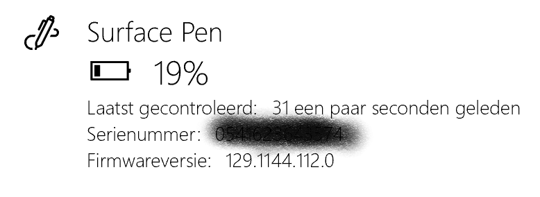

Ik heb gisteren iets vreemde ontdekt:
Mijn pen doet het grotendeels niet meer. De Surface 4 reageert wel op de knop van de pen, maar schrijven/tekenen doet het niet.
Pak ik de Surface app erbij dan zegt die dat er 21uur voor het laatst contact heeft gehad en dat de batterij toen op 77% stond.
Helaas heeft de bekende reboot niet geholpen...

St00mwals schreef op donderdag 21 december 2017 @ 07:04:
Werkt multitouch (bijv. pinch to zoom) wel of ook niet?
SP4 multi-touch and pen stopped working suddenly.
Fall Update-Surface Pen and Multi-Touch broken WORKAROUND

Mijn pen is gestopt met werken, ik kwam er bij toeval achter aangezien ik hem bijna niet gebruik.
De pen zelf doet helemaal niks, drukken op de knoppen brengt helemaal niks tot leven en ook schrijven/teken op het scherm geeft geen beweging op het scherm.
Het vreemde is dat de Surface-app nog wel connectie met de pen heeft: deze geeft een actueel batterij percentage van 19% weer.
SurfacePen Status
Iemand enig idee wat dit kan zijn?
Ik heb de batterij nog nooit vervangen, in de bijna 3 jaar dat ik de Surface nu heb.
  • renzo4000
  • Laatst online: 00:28
Geheid dat je aaaa batterij leeg is dan...
  • St00mwals
  • Laatst online: 17:14
renzo4000 schreef op vrijdag 8 november 2019 @ 21:20:
Klopt!
Het duurde overigens een paar minuten voordat in Windows zichtbaar was dat de batterij weer 100% was.
Blijkbaar wordt het batterijniveau niet continue doorgegeven.
