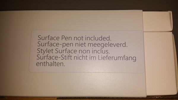

Zondag een surface pro 4 gescoord bij de mediamarkt of eigenlijk maandag online ze waren om 12 uur zomertijd nog niet open.
Eerste indrukken zijn positief. Ik had wat issues over de m3 en slechts 4GB maar 749 euro incl. typecover was toch interessant genoeg. Er zit geen pen bij ondanks dat ik een Wacom fan ben mis ik dat niet zo op een laptop. Toetsenbord en touchpad zijn erg goed. Steun achterop het scherm is wel handig op schoot. Er moet ook nog een kat bij passen. Front camera is goed, gezichts herkenning werkt meestal met en zonder stoppels volgens mij gaat het infrarood. De rear camera heeft geen lampje/flits ?
Beeldscherm is een toppertje. Windows 10 is na wat kinderziektes ook redelijk opgeknapt.

Zou wel een pen in de doos bij moeten zitten afaik?
Volgens mij heeft het instapmodel niet standaard de pen erbij. Debiele keuze eigenlijk.

Kwam met type cover 4 ipv een pen... Kan altijd nog wel eens een pen halen (of laten bezorgen uit een goedkoper buitenland) Kan het scherm ook zonder pen aanraken :)

bouwfraude schreef op zaterdag 05 november 2016 @ 18:05:
Waar bestel je dat? Die Type Cover is veel duurder dan de pen, dus dat is best een leuke optie. Je wil ze eigenlijk wel echt allebei hebben.
[ Voor 31% gewijzigd door Verwijderd op 15-11-2016 21:26 ]

Verwijderd schreef op dinsdag 15 november 2016 @ 21:12:
Was een actie bij de Mediamarkt, SP4 + typcover (zonder pen) voor 749.
Als compacte laptop een leuke prijs leek me. Iets vergelijkbaars van Apple is 700 euro meer.
Nu heb je wel een magnetische voedings aansluiting, een type A USB 3 port, een minidisplayport die het prima doet op een 27" Dell 2560x1440 zonder adapter en een scherm wat je kan draaien en plat neer kan leggen om pdfjes in A4 formaat te lezen.
4GB was wel een beetje zeuren met virtualbox maar Chrome eerst afsluiten helpt wel. Daarna kan je chrome wel weer opstarten. m3 lijkt vlot genoeg. fanless design spreekt me wel aan. Alleen als Windows besluit up te daten is het tijdelijk wat trager.
