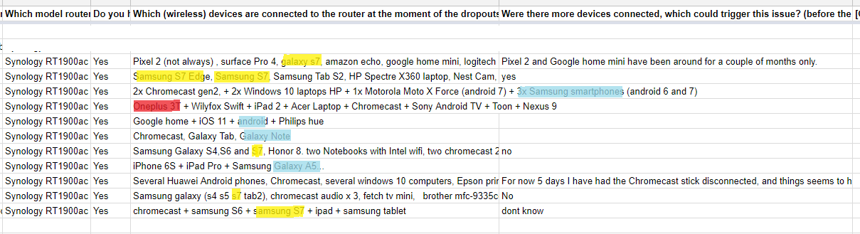

Het heeft me even bezig gehouden, maar ik heb een theorie:
Ik heb zelf een RT2600.. Verschillende android telefoons hier, HTC's, LG, Samsung Tablet. Tevens een Chormecast (puck) en een Ipad, en het werkt tot nu toe echt perfect. :)
Ik heb mijn aangepaste settings met een medetweaker gedeeld.. (RT1900 that is), deze komen exact overeen, dus dat is het wss ook niet..
Tot nu toe leek het mij aan een verschil in hardware te liggen. Dat bijvoorbeeld alleen oudere modellen er last van hadden. Maar zonder een poll met werking i.c.m. productiedatum/serienummers oid is dat lastig uit te sluiten.
Maar stel dat het niet door een update van de router komt, maar door een update van de apparaten?
Een Oreo update wordt ook in 1x gepushed naar miljoenen apparaten, stel dat hier een 'foutje' in zit waar niet elke router goed mee om kan gaan?
Of dat het wel door een update van de router komt, maar dat bijv. een OnePlus gewoon net wat anders omgaat met een wifiaanvraag..
Stel dat het de One Plus is?

Bij mij is het juist het 5GHz waar de problemen liggen, deze valt met enige regelmaat (gemiddeld eens per dag) weg. Dan moet ik handmatig de channel aanpassen en daarna werkt het weer even. Dikke min voor Synology dit.
Je raadt het vast al.. One Plus^^
Iig is het niet toevallig dat de 5 personen die als laatst gereageerd hebben, wss allemaal een One Plus hebben? :P
Misschien zit er ik compleet naast, maar het kan.. het kan...
In DAT geval; Misschien kan OnePlus wel sneller met een oplossing komen. (misschien heeft Wi-Fi optimization aan/uit zetten bij advanced settings nog zin? Weet verder ook niet welke Wi-Fi settings je zou kunnen wijzigen..)

  • SmiGueL
  • Laatst online: 01-10 20:57
bluecupra schreef op maandag 8 januari 2018 @ 18:39:
Hier ook een RT1900 en geen OnePlus. Thuis gebruik ik:
Samsung S7 Edge
Samsung S7
Ik weet het.. LOOONG shot.. maar de S7 ben ik vaker tegengekomen.
Het is sowieso nog veel te vroeg om conclusies te trekken, maar momenteel heb ik de volgende (lees: alle) data van een survey op het Synology forum.
@ymoona @Ginz Hebben jullie toevallig een soortgelijke Samsung Galaxy in huis draaien? :P
Ook al doet Synology er (uiteindelijk) niets mee.. Als duidelijk is wat de veroorzakers zijn dan is het voor sommigen misschien makkelijker om hiermee even tijdelijk op 4G te gaan dan van router te switchen, dus hopelijk kan ik er nog wat mensen mee helpen. :)
Mocht je de survey ook in willen vullen: (Ook al alles met de laatste update nog WEL goed werkt, om zo juist apparaten uit te kunnen sluiten. :) )
KAN HIER :+
[ Voor 4% gewijzigd door SmiGueL op 09-01-2018 12:38 ]
KAN HIER :+

Ik blijf het vreemd vinden dat ik vooral issues lees op 5GHz terwijl het bij mij juist ook de 2.4GHz is die erg onstabiel is.

SmiGueL schreef op dinsdag 9 januari 2018 @ 01:12:
Opvallend veel Chromecast ook overigens.

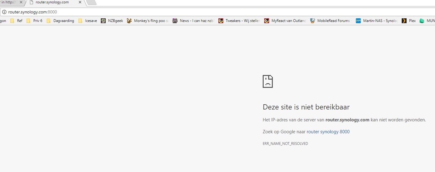

Ik heb net een hard reset gedaan, en opnieuw de setup gedaan, waarna ik weer internet heb. Echter, het lukt me niet meer om de router in te komen, ik krijg telkens dit:
Syn. router
Link naar screenshot:
https://tweakers.net/ext/f/PXdIZgqVSVB6uHzJGicRyFpT/full.jpg
Iemand tips? Het internet werkt dus wel gewoon...

outlandos schreef op woensdag 10 januari 2018 @ 18:28:
Probeer eens https over poort 8001?

Bor schreef op woensdag 10 januari 2018 @ 18:33:
Dan krijg ik: deze site is niet bereikbaar.
Mijn laatste lampje op de router is ook oranje, wat kan dat betekenen? Handleiding geeft aan dat het de LAN-verbinding betreft. Ik heb mijn Ziggo modem is bridge.
Edit: wanneer ik mijn laptop met een netwerkkabel aansluit op de router heb ik helemaal geen internet.

err_name_not_resolved is een DNS error. Heb je na de reset je client wel weer op DHCP ingesteld indien je een vast IP adres had?
Wat doet ipconfig /release gevolgd door ipconfig /renew?
Kun je je gateway IP bereiken?
Over Bor | Vraag & Aanbod feedback | Frontpagemoderatie Forum
  • outlandos
  • Laatst online: 10:29
Bor schreef op woensdag 10 januari 2018 @ 18:43:
Sorry, maar ik ben een leek op router gebied, dus snap je vragen niet helemaal.
Vanaf de hard reset kon ik via het wifi kanaal genaamd SynologyRouter de setup beginnen. Dan heb je maar een paar keuzes: Wireless Router modus of AP modus. Wanneer je over een Ziggo bridge beschikt dien ik daar te kiezen voor AP modus, toch? Daarna resteerde de keuze: Internet Connection: PPPoE, handmatig of automatisch. Daar heb ik gewoon gekozen voor automatisch.
Wel apart dat het laatste lampje op mijn router oranje blijft branden.

outlandos schreef op woensdag 10 januari 2018 @ 18:37:
outlandos schreef op woensdag 10 januari 2018 @ 18:52:
AP modus betekend dat je je router als Access Point gebruikt.
Als jij je Ziggo modem in Bridge modus hebt gezet, en dus in feite het router gedeelte daarvan hebt uitgeschakeld, dan lijkt het me dat je je Synology in Router modus moet zetten? :P
Zoals je het nu hebt werkt het volgens mij maar op 1 apparaat.. :+
(En is niet echt veilig..)

SmiGueL schreef op woensdag 10 januari 2018 @ 19:37:
Als jij je Ziggo modem in Bridge modus hebt gezet, en dus in feit het router gedeelte hebt uitgeschakeld, dan lijkt het me dat je je Synology in Router modus zetten? :P
Precies dit. Als je AP mode kiest is de router functie (en zaken als DHCP) disabled als ik het goed heb.
Goeie, ik ga opnieuw factory resetten en dan de goede modus selecteren. Dank.

outlandos schreef op woensdag 10 januari 2018 @ 19:41:
Ik zou zelf blind voor Router Mode kiezen, maar als je tijdens bij het selecteren alleen naar de afbeeldingen kijkt zou je bijna gaan twijfelen. :+
Als je de tekst die erbij staat leest dan is duidelijk dat met het eerste kastje geen modem maar een andere router wordt bedoeld. :P

SmiGueL schreef op woensdag 10 januari 2018 @ 19:45:
Ik heb hem nu in de juiste modus, en ik kon de router settings in, enkel had ik geen internet verbinding. Toen in cmd een /ipconfig/release uitgevoerd, gevolg door een ipconfig/renew en plop daar was opeens een werkende internet verbinding, maar nu kom ik de router opnieuw niet in :? 8)7
