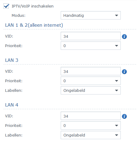

Vraagje mensen,
Ik heb een probleempje. Ik heb IPTV en heb mijn TV op LAN4 aangesloten. Ik wil echter op LAN3 nog graag internet. Hoe kan ik dat instellen? Momenteel heb ik de volgende instellingen...
Afbeeldingslocatie: https://tweakers.net/ext/f/KAjZ89pVl7oPgF9xY6VH9tjO/full.png?nohitcount=1
[ Voor 77% gewijzigd door Chip. op 20-09-2016 22:15 ]

Ik loop de laatste tijd tegen een vreemd "probleem" aan. Wellicht hebben andere tweakers die hun (bijvoorbeeld) experiabox de deur uit hebben gedaan hier ook last van? komtie;
sinds een tijdje, volgens mij sinds een wijziging in mijn (tv) abonnement van Telfort Glasvezel heb ik een download van 50Mbps en een upload van (soms zelfs) over de 200Mbps maar meestal zo rond de 100Mbps. Heb een synchroon abonnement van 50/50.....Heb nu inmiddels meerdere speedtests gedaan online met verschillende browsers en ook met verschillende clients. Erg vreemd volgens mij maar uiteraard klaag ik er niet over :-)
