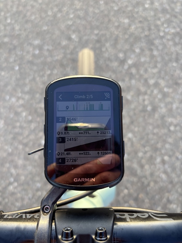

Ik denk voor wat betreft het synchroniseren eerder dat het ding een lightweight database heeft wat over bepaalde limieten gaat.
Tijdje terug ging het hier over vreemde climbpro klimmen, ik had dat nog niet gehad, maar nu ik in Zeeland zit heb ik het ineens ook:
Afbeeldingslocatie: https://tweakers.net/i/Xay20CdRxHplMvLptgIzYbHLvM0=/x800/filters:strip_icc():strip_exif()/f/image/2do8VIPhWLcxVbb3WO2HA0Pf.jpg?f=fotoalbum_large
Ik heb helaas nu geen andere kaarten om daarmee te testen maar ik vermoed eerder dat het te misschien te maken heeft met onder/boven zeeniveau. Normaal fiets ik ruim boven zeeniveau dus dat kan gelijk verklaren waarom ik dit normaal nooit heb. Herkennen de anderen met dit fenomeen dit?
Ik heb het in ieder geval aangemeld op het beta forum (ik gebruik de laatste beta versie).

@Prulleman @La1974 @Kluus hoe ziet het hoogteprofiel van de koers die jullie op de Edge hebben ingeladen eruit? Zitten daar al gekke hoge pieken in? Zo ja dan zou dat het gedrag kunnen verklaren. ClimbPro gebruikt namelijk de hoogtedata uit een koers om te berekenen wanneer er een klim is.
Op de Garmin fora zijn er meerdere meldingen waarbij het hoogteprofiel niet goed overgezet wordt wanneer je direct tussen bijv. Komoot en Connect synchroniseert. Er komen dan rare pieken of dalen in die in het echt niet bestaan of niet eens kunnen. Het is een beetje onduidelijk bij welke platformen dit nu precies voorkomt.
Als workaround zou je kunnen proberen om de GPX met een track direct op de Edge te zetten in de map Garmin\NewFiles. Bij opstarten zal de Edge de track omzetten naar een koers, die je dan kan rijden. Het hoogteprofiel zou dan moeten kloppen.
Voor de ClimbPro free ride functie (dus zonder volgen van een koers) maakt de Edge trouwens gebruik van een eigen database van klimmen, los van de kaartbestanden. Deze database wordt gelijk met de Cycle Maps geïnstalleerd.
  • JaVaWa
  • Laatst online: 13-11 18:32
Je zou kunnen kijken of die rare hoogtes in het koersbestand zitten. Deze fit-bestanden staan in de map Garmin\Courses
Laadt zo'n fit-bestand hierin: https://www.javawa.nl/analyser.html
Dan zie je het hele hoogteprofiel wat in de koers gestopt is. Hetzelfde kun je ook doen met het gpx-bestand uit Komoot.

in komoot en connect zie ik een normaal hoogteprofiel en ook de fit file uit connect ziet er normaal uit. Het is echt alleen op de edge te zien..
Strava
  • JungleJim
  • Laatst online: 08:02
Prulleman schreef op woensdag 30 april 2025 @ 16:42:
En wat laat de FIT file die op de Edge staat zien, zie ook de post van JaVaWa?
  • Kluus
  • Laatst online: 07:56
Kluus
Gang is alles
Ja same here, het hoogte profiel voor climbpro op de edge is te zien in mijn “screenshot” daar zitten inderdaad rare pieken in…
Net even gekeken met zo’n route en ook op het normale hoogte profiel op de edge zitten de pieken er in. Dat lijkt dan weer op het kasrtmateriaal te wijzen maar vreemd want dat is gewoon osm…
Wat ook vreemd is is dat die pieken overal even hoog zijn, ook tussen routes 12606hm bij mij, en als ik nu een route vanuit mij thuis inlaad, of een Ardennenroute van een paar weken terug is er weer niets aan de hand.
Jammer dat ik er nu geen ofm op heb staan, dat test ik thuis wel weer.
[ Voor 4% gewijzigd door Kluus op 30-04-2025 17:35 ]
  • Kluus
Kluus
Gang is alles
@JungleJim je hebt gelijk, als ik een route pak die direct gesynced is met komoot heeft deze het probleem. Maar doe ik vervolgens in komoot export naar gpx en import in connect van dezelfde route maar met deze tussenstap en dan krijg ik een valide route.
  • JungleJim
Kluus schreef op woensdag 30 april 2025 @ 17:54:
Vraag is nu alleen of dit iets is wat Komoot moet oplossen of Garmin… Er lijkt i.i.g. een workaround te zijn (handmatige GPX import in Connect) dus dat is mooi :)
  • Kluus
Kluus
Gang is alles
JungleJim schreef op woensdag 30 april 2025 @ 17:59:
Ja, ik heb het ook met een strava route dus ik denk dat het probleem in connect zit.
  • bwernsen
  • Registratie: September 2015
  • Laatst online: 08:03
Ik heb hetzelfde probleem ook met mijn forerunner 965. Het is dus iets in het omzetten in de connect cloud.
https://www.strava.com/athletes/38143282
  • Prulleman
  • Laatst online: 09:16
Prulleman
Dat had ik dus niet...
Strava

[ Voor 99% gewijzigd door JaVaWa op 30-04-2025 18:31 ]
Mijn GPS-collectie
  • JaVaWa
Kluus schreef op woensdag 30 april 2025 @ 17:30:
Ik denk dat het toestel gebruik maakt van de Garmin DEM kaart voor de hoogtes, ook als er een andere kaart is met DEM (de OSM). Het toestel neemt de hoogtes uit de kaart met de hoogste resolutie, en die van de Garmin DEM is hoger dan die van de OSM met DEM. Of de OSM die je gebruikt bevat mogelijk helemaal geen DEM... (dat is dus wat anders dan hoogtelijnen)
Mijn GPS-collectie

La1974 schreef op woensdag 30 april 2025 @ 15:36:
Ik heb op m’n 1050 ook de Climb pro maar uitgezet. Ik werd gek van de ‘bergen’ die er in echt echt niet zijn.
Ik gebruik wel de OSM-kaarten. Zou het daar mis gaan?
Hiero hetzelfde (niet vaak gelukkig) met standaard Garmin kaarten. Ik heb een apart profiel "Plat" gemaakt voor Nederlandse ritjes met Climpro uit.
Toevallig net een ritje gedaan met dezelfde fantoom klimmetjes. bleken uiteindelijk klimmen te zijn onder de 1% maar je denkt wel even.....

Al een hele tijd gezeik met mijn Edge 530; als ik fout rij en hij moet een herberekening gaan doen, of ik wil navigeren naar een opgeslagen locatie, dan krijg ik tegenwoordig altijd de error "Routeberekeningsfout". Ik heb de kaarten al opnieuw geinstalleerd met Express maar het helpt allemaal niks.
Iemand die dit ook herkent? En wat dan de oplossing zou kunnen zijn?
Dit heeft eerder gewoon altijd gewerkt maar sinds wanneer het stuk is durf ik niet te zeggen. Het berekenen van een gewone route gaat wel altijd goed, gek genoeg. Alleen als ik fout rij en geen U turn doe maar door blijf rijden bijv.
  • JungleJim
@Mistraller heb je popularity routing aan staan? Zo ja probeer dan eens zonder popularity routing. De instelling zit onder Menu > Settings > Activity Profiles > je activity profile > Navigation > Routing.

Heeft altijd aangestaan ja, maar ik heb het eens geprobeerd en nu werkt het wel! Nu heb ik wel 4 profielen dus moest het overal uitzetten.
Vraag me dan wel af wat er kapot is gegaan in de kaart updates... zijn ze vergeten de popularity erin te stoppen? Ik heb de originele Garmin maps in elk geval. Geen andere bronnen of zo.
Anyway thanx!
Hmm ik lees hier inderdaad een 2024.20 bug in de kaarten, en die heb ik er ook op.
https://forums.garmin.com...-1290=3#pifragment-1290=2

Nieuwere Edge modellen hadden er ook last van, weliswaar geen foutmelding maar hele onlogische lange routes. Weet eerlijk gezegd niet of het inmiddels is opgelost voor de Edge x40/1050, maar voor de Edge x30 gaat Garmin ws geen updates meer uitbrengen...
Als de fout in de kaart zit en het in een update daarvan opgelost wordt, dan krijgt de Edge x30 ook die update.

Er is vanalles mis met de Edge kaarten. Zoals al meerdere keren aangehaald worden de klimmen bij mijn 1050 heel summier aangekondigd in details en krijg ik na de klim een uitgebreid gedetailleerd profiel te zien. Ik heb al echt alles geprobeerd, tot reset toe. Bij support luisteren ze gewoon niet en krijg ik standaard mails terug.
Nu heb ik vanuit Sault naar Bedoin moeten navigeren op het toestel zelf omdat ik door noodweer mijn route moest omleiden. En de 2 klimmen die ik toen nog kreeg waren wél gedetailleerd, zowel in de aankondiging als in de pop-up na de rit. Probleem lijkt me dan ge zitten in de Garmin connect , maar ik heb daar al werkelijk alles geprobeerd om routes in te laden, dupliceren, etc etc. Weet iemand of er een manier is om een route te laten herberekenen op het toestel zelf?

Tijdens rit op 4/5 mei paar rritaties (met de edge 840) ;
De nachtkaart op de veluwe toonde allemaal zwarte vlakken, volgens mij waren dat de bossen.
Zal vanavond eens kijken of ik kan dat reproduceren door kaart te tonen en te verslepen naar plekken op de route.
Route (410km) had iets vaag, terwijl ik hem thuis probeerde in te laden begon die meldingen te geven over route calculation error. (steeds op 80% calculating)
Wel eens eerder gehad, maar was alweer tijdje geleden.
Bij start nogmaals route geladen en leek toen opgelost te zijn, begin wat calculatie gezien en geen error melding meer.
Maar tijdens de rit zag ik opeens dat de batterij nog maar op 44% stond nadat ik zo'n 230km had gefietst :o
Niet veel later nog maar 40%, snel route uitgezet en route op always display gezet. (irritant dat dat lijntje erg dun is en niet heel opvallende kleur)
En zo dan maar verder gereden, met 1 keer paar minuten opladen op de pont en 2km oid voor einde rit 1%->shutdown bijna gehaald.
(en toen bij finish wat langer aan powerbank en uiteindelijk weer met volle batterij naar huis)

Ik heb sinds de update ook batterij issues, gaat ineens veel sneller leeg en de GPS is constant aan het zoeken waardoor ik soms bijna de afslag mis etc. Laatst in een groupride met mijn telefoon op airplane modus was het helemaal niet te doen....

Volgens mij kwam het nu echt omdat hij op de achtergrond aan het herberekenen was.
Rit van afgelopen donderdag (280km) had ik nog genoeg batterij over (niet exact onthouden maar volgens mij nog wel richting de 50% als het niet meer was)

ik had vorige week (toen ik het issue voor de 3e keer tegenkwam) alle kaarten geupdate, en nog verschillende opties van routes importeren geprobeerd, zonder succes.
Zojuist de maps geupdate naar 2025.10 (eu)
bij het opnieuw starten stond ook firmware 27.13 klaar, die even overgeslagen om te kijken of het inderdaad via de maps gefixed zou zijn.
In eerste instantie hetzelfde probleem, maar de *40 cached ook eerder geladen routes en misschien gaat er iets op het moment van importeren al mis. dus de route opnieuw "normaal" vanuit komoot gesynced en het issue is weg :)
Nu 27.13 update, flinke lijst fixes:
https://forums.garmin.com...series-version-27-13---20
