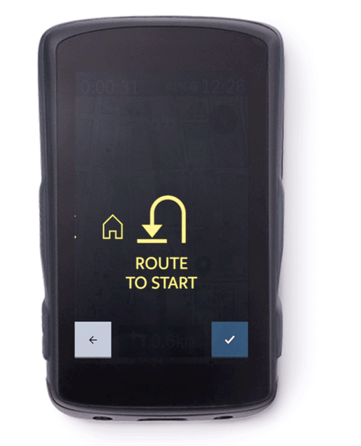

Fijn dat je de bevindingen deelt.
Enige aanvullingen/opmerkingen
Op de Karoo 2 zit een quick menu.
Hier kun je kiezen om naar start te navigeren.Afbeeldingslocatie: https://tweakers.net/i/GBKssUCa1ZfE03HuAd9a115s3-4=/full-fit-in/4000x4000/filters:no_upscale():fill(white):strip_exif()/f/image/5WHqSfLVGJTaxjM8MQWyBnVv.png?f=user_large
Het niveau van het geluid is voor sommige gebruikers te luid.
Lees in ervaring dat iemand in een groep rijdt, en dat andere last hebben van zijn Karoo.
Kan me wel voorstellen dat je Karoo 2 te groot vind.
Bij Garmin hebben ze daar de 530/830 voor.
Vraag:
Hoe is de ervaring met het in en uitzoomen op de kaart ?
Gaat dit makkelijk; gebruik je de toetsen of het scherm ?

edhollan schreef op vrijdag 30 april 2021 @ 11:50:
Hier kun je kiezen om naar start te navigeren.[Afbeelding]
Vraag:
Mijn ervaring met in en uitzoomen is top, werkt supersimpel aangezien het touchscreen heel goed reageert, ook tijdens het fietsen.
Ik moet er wel bij zeggen dat ik ter vergelijking de Garmins/Elemnt alleen in de winkel even geprobeerd heb en dit een stuk minder lekker vond reageren.
Ik heb de Karoo tot nu toe wel alleen in het droge weer getest, dus geen idee hoe hij in de regen reageert.
Vraag:
Het in en uitzoomen ging prima op de K2, op mijn Garmin is dit een ramp. Touchscreen is oud, klein en zeer matig. Geen idee of dit ook met knopjes werkt, met het scherm werkt dit in elk geval goed.
In dat menu stond bij mij enkel Route to home. Wellicht omdat ik op dat moment geen route geladen had (gok ik).
Ik rijd meestal van huis weg, ongeveer de helft van hoe lang ik wil gaan rijden. Dan druk ik op terug naar start op mijn Garmin. Op zich is terug naar huis ook een prima optie, behalve wanneer ik niet vanaf thuis vertrek(eerst met de auto ergens heen ga en vanaf daar een stuk fiets). Vandaar dat ik terug naar start (ook al heb ik niet van te voren een route ingepland) erg handig zou vinden. Maar die optie is er dus niet (ook niet volgens de helpdesk van Hammerhead).
