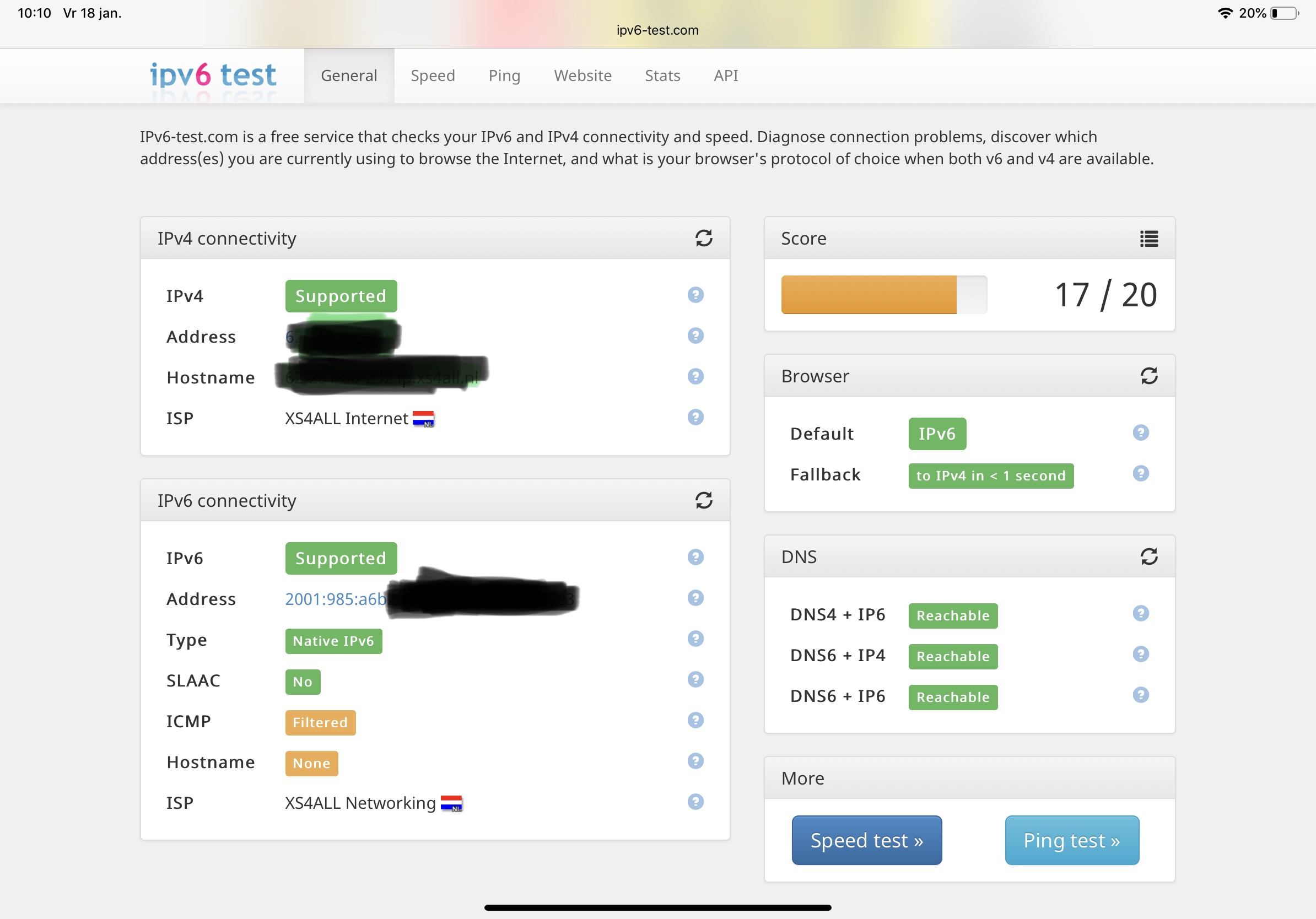

Sinds 2 weken, na een verlenging een V10A in gebruik...
Wat een bagger modem/router is dit zeg, dit is een bekend gegeven, maar ik dacht heel veel slechter dan een V8 kan het toch niet zijn.
Via de Helpdesk heb ik een omruil aangevraagd naar een gewone V10, thuis aangekomen en doosje opengemaakt, zit er een V10A in |:(
Zeer kleine kans dat ik nog een V10 opgestuurd krijg.
Zelfs met de groene MXstream USB modem had je een stabielere verbinding 8)7

Deacon schreef op vrijdag 18 januari 2019 @ 09:38:
XS4all doet het gelukkig een stuk beter!
Fritz!box 5490 modem.
Dit is toch juist goed. Zo te zien staat je ipv6 helemaal uit. Top. Dan loopt het allemaal wat snapier. ;)
