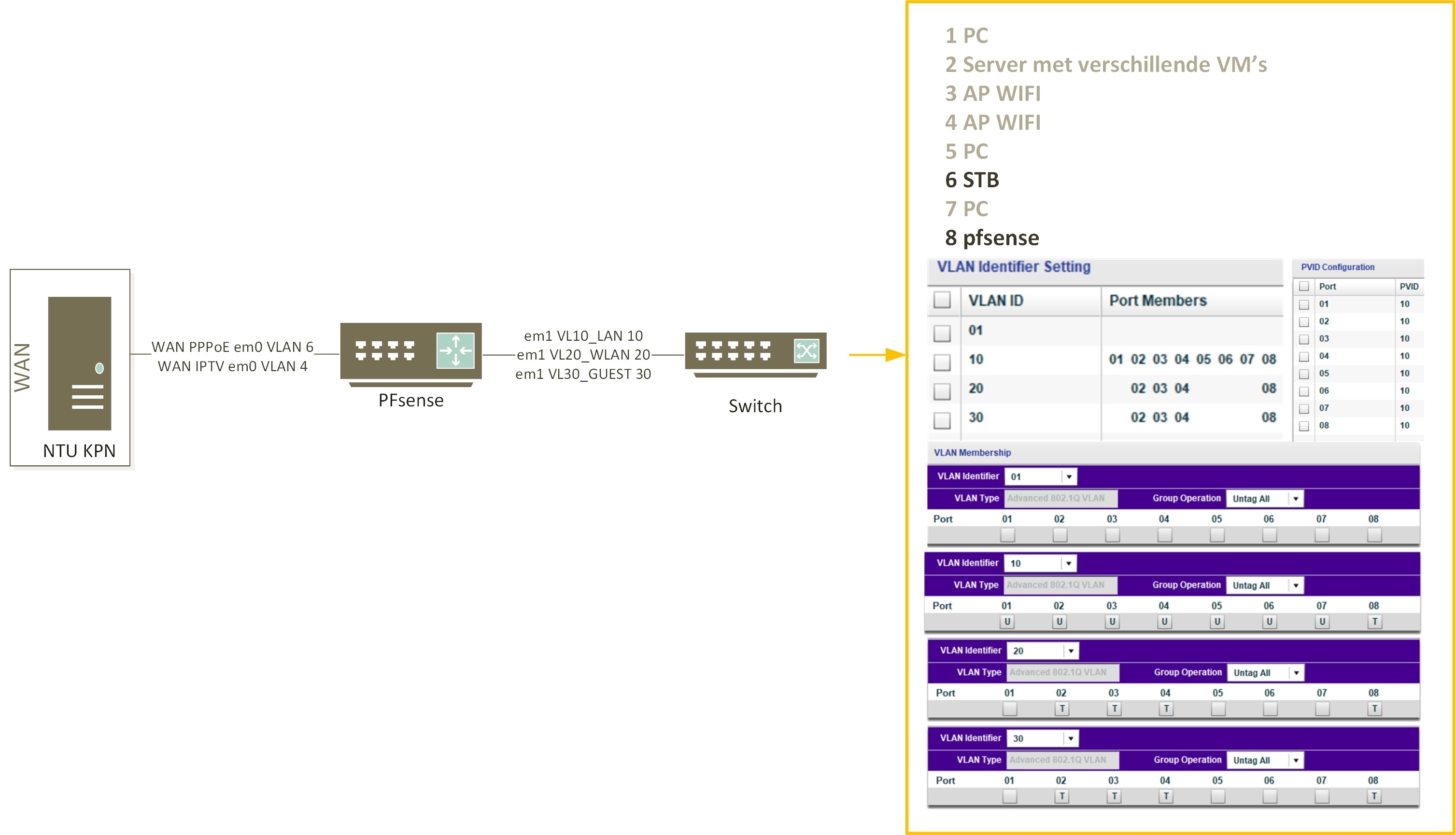

Hoi, ik heb sinds ongeveer 1 jaar een eigen router (Asus die is stuk gegaan) en nu een Synology RT2600.
Snelheden naar alle tevredenheid alleen werk mijn netwerk nu met bridged IPTV en nog niet met Routed IPTV.
Afgelopen week heb ik een nieuwe experiabox gekregen omdat KPN "dingen" in het netwerk gaat wijzigen.
Mijn vrees is dat het bij ons in de wijk ook routed IPTV gaat worden.
Mijn synology kan wel een aantal zaken instellen voor IPTV, maar ik weet nog even niet zo goed wat ik er mee moet doen.
Wie kan mij helpen.
Switch TPLINK managed met VLAN's geplit.
VLAN 6 naar synology en daarna als VLAN10 terug naar Switch als internet.
VLAN4 direct naar settopbox.
Afbeeldingslocatie: https://www.schravendijk.nl/KPN1.PNG
Afbeeldingslocatie: https://www.schravendijk.nl/KPN2.PNG

  • Neptunus
  • Laatst online: 03-11 20:25
Ik ben de IPTV icm. Pfsense een weg ingeslagen (Routed IPTV configuratie). Heb al jaren Pfsense draaien. Van de week zijn we overgegaan op KPN internet en tv. Helaas werkt het niet helemaal super. Heb het gevoel dat ik er bijna ben en dat ik wat over het hoofd zie. PPPoE werkt en krijgt ook een IP voor IPTV. Toch heb ik nog geen beeld. Na 2 dagen debuggen proberen enz toch maar een uitgebreide post gemaakt. Wie wil met me meekijken en tips geven?
Onderstaande afbeelding geeft mijn netwerk weer. Hierin zie je mijn vlans en hoe de switch is geconfigureerd.

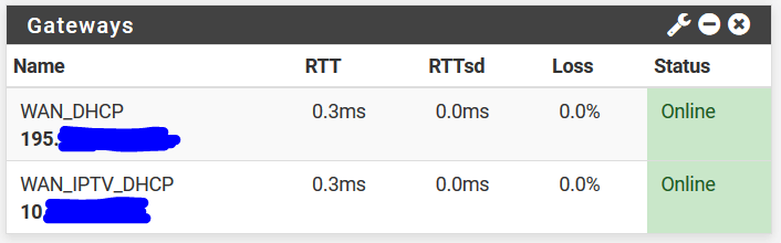

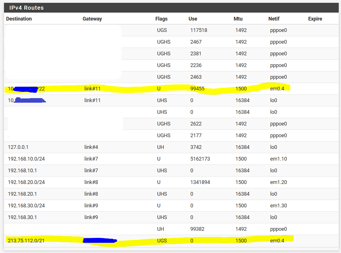

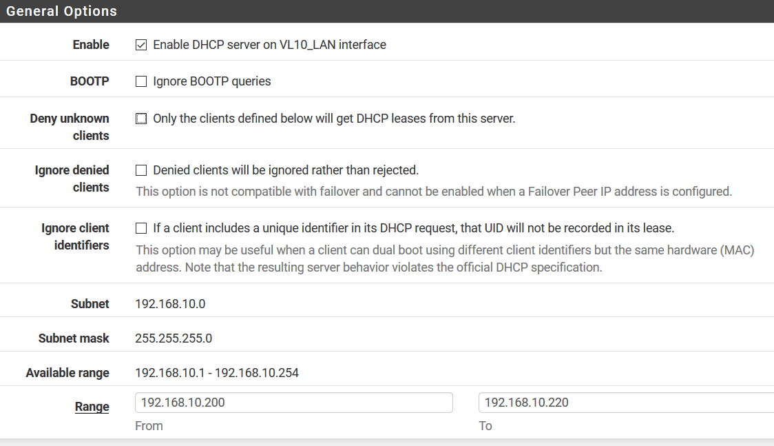

network
Onderstaande afbeeldingen geeft mijn pfsense settings of status weer:
Interfaces >> Assignments >> VLANs
vlans
interface_assignments

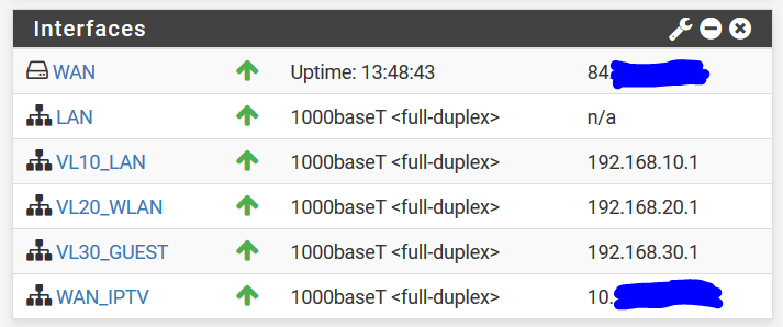

Status overzicht interfaces/gateways
interfaces
gateways

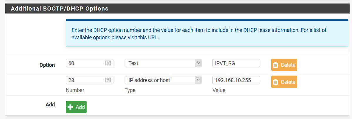

dhcp_iptv_settings
Services >> DHCP Server >> VL10_LAN
dhcp_vlan10_a
dhcp_vlan10_b

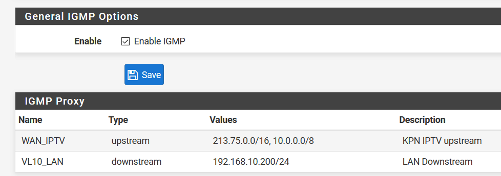

Services >> IGMP Proxy
igmp_proxy
Diagnostics >> Routes
routes

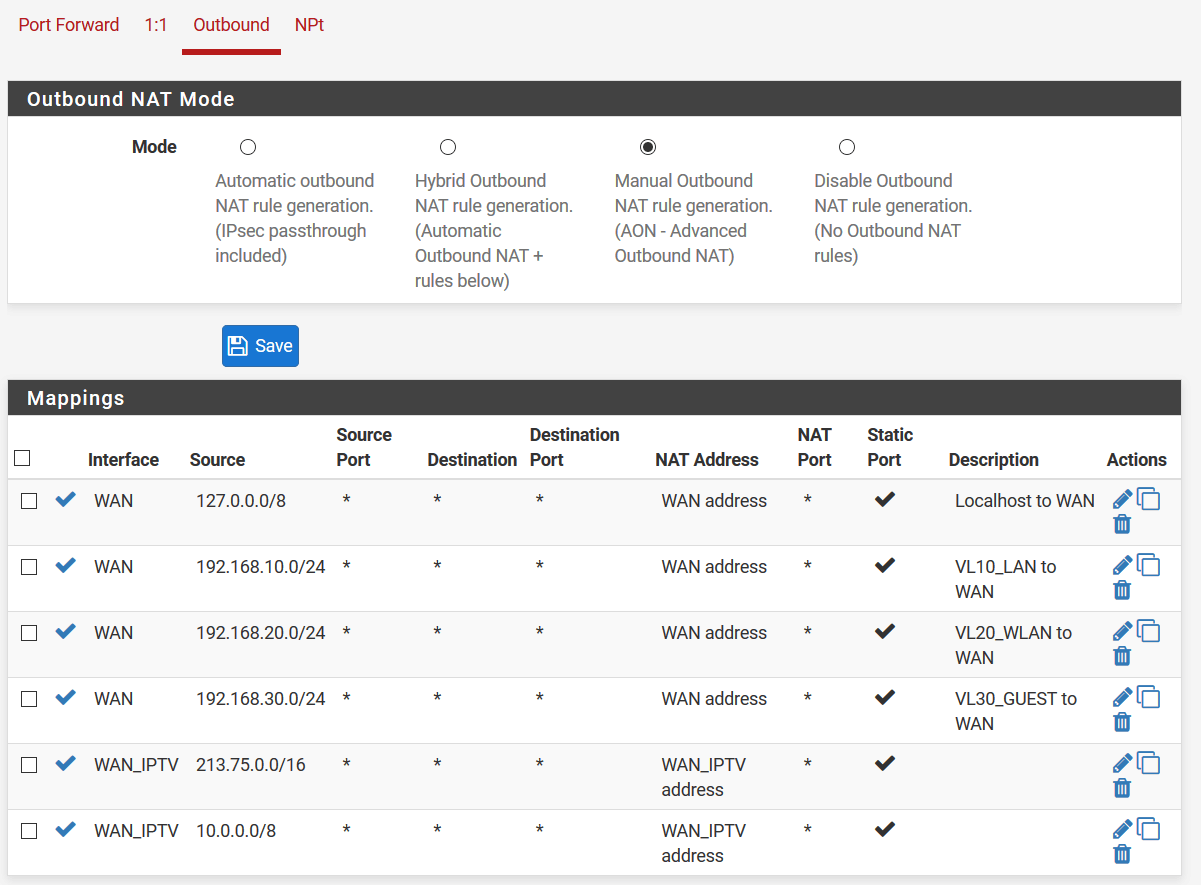

Firewall >> NAT >> Outbound
nat
Firewall >> Rules >> VL10_LAN
nat
Firewall >> Rules >> WAN_IPTV
firewall_wan_iptv
  • |sWORDs|
  • Laatst online: 14-04 12:48
|sWORDs|
vSphere/ESXi
  1. Tweede screenshot DHCP server zit een typefout in en is niet nodig.
  2. IGMP proxy fout, moet 213.75.167.0/24, 217.166.224.0/22 zijn.
  3. Tweede outbound NAT regel kan weg, eerste kan scherper op 213.75.112.0.
  4. Firewall rules kloppen niet, 224.0.0.0/4. Maar ik zou mijn eerder geposte regels gebruiken:
|sWORDs| in "[KPN Glasvezel] Ervaringen & Discussie - Deel 2"
[ Voor 145% gewijzigd door |sWORDs| op 28-12-2018 12:09 ]

  • ik222
ik222
@Neptunus Je mist in zowel de IGMPProxy configuratie als de firewall regels het door KPN een paar maanden terug nieuw in gebruik genomen subnet, 217.166.0.0/16 (of eigenlijk een deel ervan maar je kan veilig de hele /16 toevoegen).
Die moet je toevoegen, 213.75.0.0/16 moet je ook laten staan.
[ Voor 13% gewijzigd door ik222 op 28-12-2018 11:59 ]

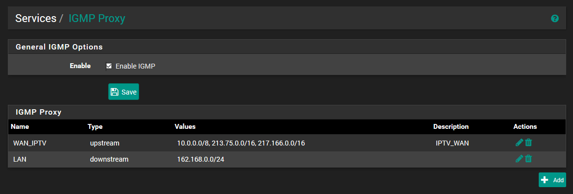

  • Ijsklont
  • Laatst online: 20-11 10:51
Nadat mijn Edgerouter Lite is overleden, heb ik besloten om een Pfsense setup te doen. Nu heb ik internet werkend maar bij IPTV problemen.
Het probleem dat ik ondervind bij IPTV is dat deze wel beeld geeft, maar vrijwel snel het beeld hangt en vraagt om te wisselen van zender. Als ik de software reset van de IPTV box en deze opnieuw wil laden, dan bij het software punt (20%) blijft hij hangen en geeft error 301 aan.
Afbeeldingslocatie: https://tweakers.net/ext/f/H1VjZdbMt5Sj9q1pulmeSNQN/thumb.png
Afbeeldingslocatie: https://tweakers.net/ext/f/nhcp9OWwzeNcCFqiCoqiYreI/thumb.png
Ik heb de guide van Venxir gevolgd en de aanpassingen die ik hier tegen kom in de topic, maar ik denk dat ik iets over het hoofd zie.
  • ik222
ik222
Zo te zien in elk geval een typfout in je downstream subnet, al zou dat volgens mij niet perse je issue mogen verklaren.
Hoe zien je firewall regels eruit? En draait IGMPProxy wel?
  • duronbug
  • Laatst online: 22:21
duronbug
Step on it.....!
ik222 schreef op zondag 30 december 2018 @ 22:29:
Dat verklaart zeker wel je probleem. Met een fout subnet gaat igmpproxy niet werken.
  • Ijsklont
Welke typefout bedoel je dan in de downstream?
  • Muis666
  • Laatst online: 22:37
Ijsklont schreef op zondag 30 december 2018 @ 23:14:
Waarschijnlijk doelt hij op 162.168 ipv 192.168...
  • ik222
ik222
duronbug schreef op zondag 30 december 2018 @ 23:13:
Nee, want IGMPProxy luistert sowieso al altijd naar het subnet wat op de interface staat. In de IGMPProxy configuratie file komt hetgeen je hier invult ook terecht als 'altnet'. Zie https://manned.org/igmpproxy.conf.5
Je hoeft daar dus in principe alleen subnets in te vullen waar IGMPProxy voor moet werken die anders zijn dan het subnet waar de interface zelf in zit. Het is dat je het veld volgens mij van de pfSense schil niet leeg mag laten maar anders kon het gewoon leeg blijven op de downstream interface. Maar wat je daar bij de downstream invult maakt dus verder niets uit aangezien het altijd aanvullend is op het subnet van de interface zelf, en dat is de enige die je downstream nodig hebt.
Upstream moet het wel goed staan omdat je interface daar in een subnet van 10.0.0.0/8 zit en IGMPProxy moet proxy'en naar de multicast bronnen in de twee 217.x subnets.
  • |sWORDs|
|sWORDs|
vSphere/ESXi
ik222 schreef op maandag 31 december 2018 @ 12:40:
Downstream klopt, echter denk ik dat je 213.x en 217.x als altnet op de upstream moet hebben :
quickleave
phyint vmx0 upstream ratelimit 0 threshold 1
altnet 213.75.167.0/24
altnet 217.166.224.0/22
phyint vmx3 downstream ratelimit 0 threshold 1
Afbeeldingslocatie: https://i.postimg.cc/02mxxrk4/Screen-Shot-2018-12-31-at-1-27-06-PM.png
[ Voor 3% gewijzigd door |sWORDs| op 31-12-2018 13:28 ]

  • ik222
ik222
Inderdaad, dat zeg ik ook maar dat stond al goed in de screenshots van @Ijsklont hierboven, al kan 10.0.0.0/8 daar dus wel weg en heeft hij er de hele /16 subnets in staan maar dat maakt niet uit.
De typfout stond alleen in de downstream, en die heeft technisch dus geen invloed.

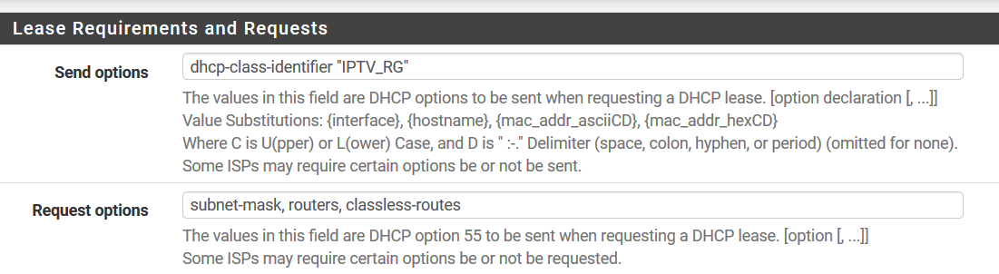

Ijsklont schreef op zondag 30 december 2018 @ 22:26:

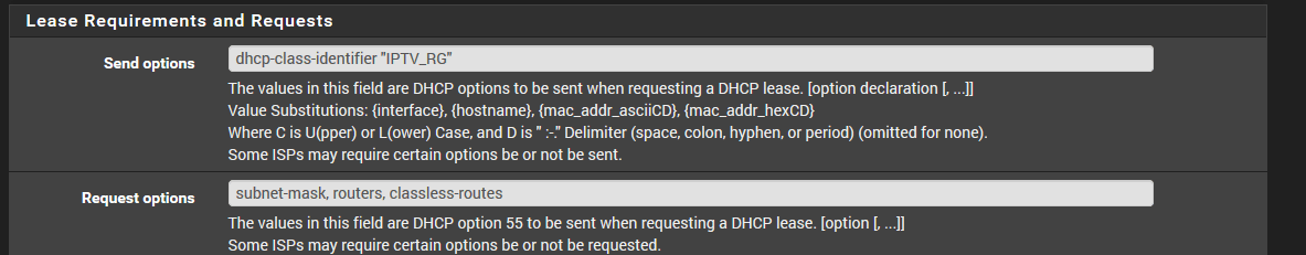

Ik heb even een mini stappenplan gemaakt, krijg deze vraag ook best vaak via DM:
sWORDs: pfSense 2.4.4-P1 met KPN wholesale
