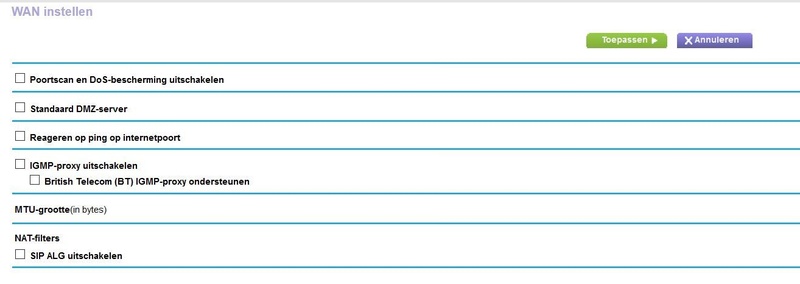

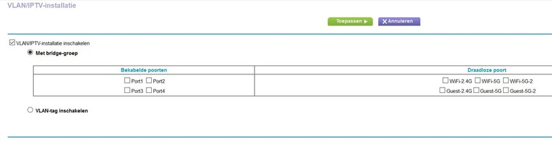

Mag ik hier ook even van de gelegenheid gebruik maken voor mijn probleem
Ik heb nu geen IA TV meer sinds enkele dagen.
(oke, via APP wel, of via Woonkamer op poort 2 van de Caiway modem)
Mijn situatie is geschetst in de bijgevoegde file
Afgelopen jaar tot heden ging dus alles via mijn Netgear R8000 router, voor zowel intern als IA TV. Dit verliep altijd goed, in combinatie met de 3 Aria 7x IA TV-ontvangers.
Nu heb ik dus nergens beeld meer.
Ze geven tijdelijk bv. RTL4 met het programma, maar geen beeld en geluid.
Op mijn Netgear R8000 heb ik wel 2 optie 's voor VLAN/TP TV, welke ik nooit gebruikt heb.
Ik heb de printscreens bijgevoegd. Mogelijk moet ik daar iets mee
Kortom : Hoe nu verder, om internet en TV samen te krijgen.
Liefst met korte inspanning/aankoop van spullen, en graag duidelijke uitleg a.u.b.
Bij voorbaat veel dank.Afbeeldingslocatie: https://tweakers.net/i/tlZxhTThQyz2mGdStqWbAifuUNk=/800x/filters:strip_exif()/f/image/ZRuENyH0KcvKTCWtzG1MwelT.png?f=fotoalbum_large

petervv22 schreef op donderdag 3 december 2020 @ 07:43:
Bij voorbaat veel dank.[Afbeelding]
Dit wordt een heel ander verhaal omdat je eigen Router direct aan de WAN krijgt en je het waarschijnlijk daarin moet zoeken!
Mogelijke oorzaken :
- VLAN 101 nodig aan de WAN kant.
- Iets van een Static Route richting het Subnet in dat VLAN.
- IGMP Proxy :?
Ik betwijfel of die Netgear Router dat allemaal wel kan eerlijk gezegd... :$

  • petervv22
  • Registratie: Juli 2015
  • Laatst online: 07-08 09:29
@nero355
Ik heb nog even gekeken in mijn router, en heb de volgende 2 OPTIE 's mbt. IPTV
Zie bijlage. Kan ik daar wellicht iets mee ?
En met betrekking tot de IGMP. Zie 1e foto
Kan ik daar iets mee.
Met al die info ga ik morgen eens wat configuratie 's proberen, en kijken wat er gaat werken.

@kraades & @nero355
Nou, ben even bezig geweest, maar zonder resultaat.
1e optie
Ouderwets, zoals het 2 weken terug was, maar die optie werkt echt niet meer
2e optie
vLan tag aangezet in mijn Netgear router, maar alsnog geen TV
(op zich logisch, want er zat nog niets in glaspoort 2 van Caiway qua kabel
3e optie
Een switch tussen de glasmodem van Caiway gezet, en daarop glas poort 1 en 2 geplaats, en op poort 3 de router van mezelf (wan-poort naar poort 3)
Alles werkt wel, maar TV start traag op, en ook het zappen tussen zenders duurt 10 sec.
Tussendoor als je kijkt naar een programma zie je soms haperingen / stilstaand beeld
(zelf met IGMP Proxy aangevinkt lijkt het erger te worden)
4e optie was de optie van Nero555
Dus glaspoort 2 op mijn eigen router LANpoort 1, met IPTV setting ingesteld op deze poort
Geen effect
Laatste optie
Ik ga dus toch maar 2 switches kopen, zoals Kraades voorstelde.
En dan 1 managed switch in de meterkast. (denk maar de 8 poorts) en een 5 poort beneden in de woonkamer, om dan deze optie maar te proberen. Die moet werken toch.....
Of is aan beide zijde een 5-poorts al voldoende, want in eerste instantie gebruik ik in de meterkast maar 3 poorten volgens Kraades. (de normale PC 's etc. sluit ik toch gewoon op mijn eigen/huidige router aan)
En als dit werkt....

  • petervv22
@Sjakie0101
Dit klinkt makkelijker. Ik heb de R7000 en R8000 bij iemand anders, en beide hebben een vinkje in de IGMP
(zie bijlage). Dat vinkje moet dus weg vermoed ik, zodat het niet uitgeschakeld wordt, dus Enabled.
Ik werkte verder met de Netgear GS105 ( = unmanaged), dus dat zou nog een optie zijn om die te vervangen voor een Managed-switch. Ik ga het morgen eerst eens proberen met het vinkje weg te halen, zonder verdere moeilijke setups.
Nog wel even een vraagje. Je zegt:
>Er zijn wel voorwaarden: je moet een managed switch hebben en deze via een PC of laptop verbinden en deze via daar configureren en een router die voorziet in IMGP snooping
Wat moet ik dan op deze managed-switch configureren. Alleeen de IGMP optie ? (en verder dus geen enkele vlans etc. (deze plaats ik dan op al de 3 plekken waar ik nu een unmanaged-switch hebt staan)
Afbeeldingslocatie: https://tweakers.net/i/eMnzolyvM29sAeG0m7xZVXS_1SQ=/full-fit-in/4920x3264/filters:max_bytes(3145728):no_upscale():strip_icc():fill(white):strip_exif()/f/image/KXNIwqhE7XxtMEBK7XCXe0IH.jpg?f=user_large

Alles werkt weer, zoals 2 weken geleden door het vinkje weg te halen bij 'IGMP-Proxy uitschakelen'
Ik vermoed toch dat Caiway een foutje gemaakt heeft, of onder druk van iedereen iets teruggedraaid heeft.
@kraades : je zegt >Dus zonder IGMP snooping op de router.
Je bedoelt dat je het vinkje weggehaald hebt toch, of werkt het bij jou ook als je het vinkje plaats in IGMP uitschakelen. (dat zou gek zijn toch)
