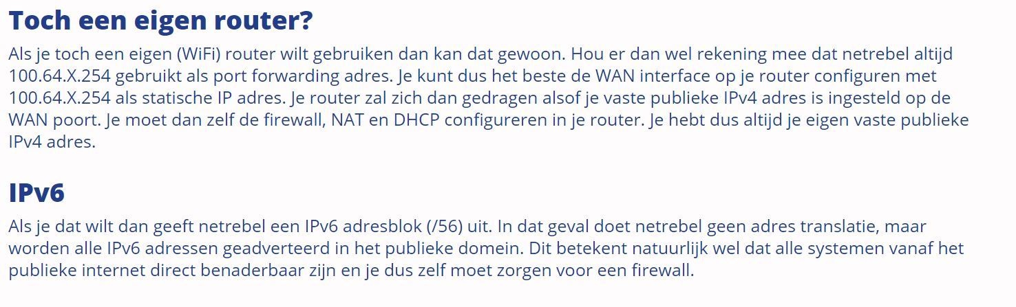

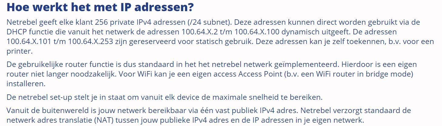

Netrebel geeft zelf IP-adressen. De router die normaal bij jou thuis zou staan staat bij Netrebel op kantoor. In principe hoef je dus alleen een switch aan te sluiten. Het is wel mogelijk om een eigen router aan te sluiten en in te stellen en dat ben ik zelf ook van plan.
Inmiddels heb mail ontvangen van Netrebel. Er zijn meerdere personen aangesloten in mijn regio en die hebben hetzelfde probleem. Netrebel geeft aan dat er mogelijk de aansluiting tussen mijn huis en hun netwerk nog niet gerealiseerd is door Rekam. Ze gaan dit verder afhandelen met Rekam en nemen dan contact met mij op.
GadgetJunkPhone schreef op donderdag 23 november 2017 @ 17:29:
Netrebel geeft zelf IP-adressen. De router die normaal bij jou thuis zou staan staat bij Netrebel op kantoor. In principe hoef je dus alleen een switch aan te sluiten. Het is wel mogelijk om een eigen router aan te sluiten en in te stellen en dat ben ik zelf ook van plan...
Het is volgens mij meer zoiets dat Netrebel standaard geen router mee levert.
Iedere provider geeft toch op zich een IP adres voor de 'internet kant' zal ik maar zeggen. :)
De kant bij je thuis zal je door een eigen router moeten regelen die IP adressen
in bijvoorbeeld de 192.168.*.* reeks uitgeeft voor je eigen netwerk.
Lijkt mij dat alleen een switch niet genoeg is, maar ik kan me vergissen natuurlijk.
Ik hoop voor je dat de verbinding snel werkt. :)

Nee hoor. Verhaal klopt echt. Dat heet zo
Afbeeldingslocatie: https://tweakers.net/ext/f/KvYo06tCTCSEBIOgHpu6JOLf/full.jpg
Afbeeldingslocatie: https://tweakers.net/ext/f/CMcmXeyPXMnUUpCAkiEDYOwF/full.jpg
Barre73 schreef op donderdag 23 november 2017 @ 18:34:
Carrier-grade NAT? Oowkeej, weer wat geleerd. :)
Ik wist niet dat glasvezel internettoegang ook op deze manier gedaan werd.
Je kunt dus wel alleen een switch gebruiken.
Nu ik het begin van dit topic heb teruggelezen zag ik dat er meer vragen over waren. :D

er zijn er maar weinig die dit doen hoor :) je kunt ze ook vragen het uit te zetten en dan krijg je echt je externe IP direct op je router.. maar ik geef ze groot gelijk dat ze dat niet standaard doen..
je moet echt wel een stevige router hebben om een gig fatsoenlijk te routeren met alle openstaande connecties van een beetje modern netwerk.. is gewoon om klachten te voorkomen..

Binnen het Rekam-gebied is er een andere configuratie beschikbaar gekomen, waarbij de extra NAT laag vervallen is. Mijn router heeft nu dus een publiek IP adres gekregen. Daarmee zijn voor mij de (met extra firewallrules oplosbare) VOIP problemen voorbij.
Deze wijziging is een tijdje geleden bij me aangekondigd, maar ik heb er wel achteraan moeten zitten en de communicatie vanuit NetRebel kan beter. Het excuus was dat Rekam de afspraken slecht nakomt, een uitspraak die ik kan niet beoordelen.
Belangrijkste is dat ik nu een werkende snelle verbinding heb, voor een goede prijs.

Probleem met NAT is inmiddels opgelost. Ik heb wel een nieuwe IP-range gekregen.

1. CGNat zorgt ervoor dat ik geen Main Mode IPSec vpn kan gebruiken, en netjes natten op mijn Juniper SRX lukt ook niet ( Inkomend nat gaat goed, maar 1 regel gebruiken voor inkomend & U-Turn nat is niet mogelijk omdat mijn extern ip 100.64.* reeks niet hetzelfde is als mijn echte extern ip ).
2. Snelheid is echt een issue. Weer is alles teruggezakt naar de 300 Mbit. IK weet niet goed of ik Netrebel maar moet blijven schoppen, want zij veroorzaken dit probleem niet. Dit probleem onstaat namelijk bij Midden BrabantGlas. Die weten blijkbaar niet goed wat de verantwoordlijkheden van "providertje spelen" zijn en rotzooien maar wat aan met enrollment scripts die datarates overschrijven en dergelijk gehobby.
Overigens had ik aan Netrebel een eigen extern ip gevraagd voor op mijn SRX300 ( die netjes gigabitrouting aankan ). Maar ook dat blijkt een limiet @Midden Brabantglas te zijn :(.

Echter port forwarding naar mijn server krijg ik niet werkend.
info gevolgd van https://netrebel.nl/faq#technisch echter geen verbinding met mijn server...
Iemand nog tips om dit werkend te krijgen?
edwin.van.eck schreef op dinsdag 13 maart 2018 @ 17:03:
Ben net live via Netrebel. De snelheid is uitmuntend. Ongeveer 900 mbit/s symetrisch bij rechtstreeks verbinden laptop. Via mijn Vigor 2920 is de snelheid max 96 mbit/s. Dus binnenkort snellere router nodig.

Portforwarding nog niet geprobeerd om heel eerlijk te zijn.. x.x.x.254 zou het moeten zijn volgens mij.

Heb net opnieuw de speedtest gedaan via http://speedtest.net en haal nu 317 / 384 Mbps.
Nu loop het via mijn nieuwe router: Ubiquiti EdgeRouter X.
Echter lukt het nog niet om mijn server bereikbaar te krijgen vanaf buiten.
Heeft iemand ook zo'n router waarbij dit wel gelukt is? Welke instellingen heb je dan gebruikt?

Ik denk dat je een static ip moet instellen.
Dus van jouw reeks, Private IP: x.x.x.254 (voor portforwarding) en als gateway x.x.x.1, als subnet zie ik /24, dus op deze manier kun je het instellen als static op je Ubiquiti EdgeRouter X, Lite of 4 etc.
Toevoeging: Gebruik evt. 8.8.8.8 en 8.8.4.4 als DNS (Google).

Huh? Je krijgt een vast publiek IP-adres? Klik
  • edwin.van.eck
  • Laatst online: 20-07 09:59
Netrebel heeft op poort 2 van mijn NTU een "vast" IP adres geconfigureerd dat wel goed werkt met poort forwarding. Het heeft een leasetijd van 24 uur. Dus als mijn eigen router niet langer van 24 uur offline gaat, dan blijft dit IP adres gelijk.
Dit werkt nu uitstekend.
Over de Edgerouter X, hier haal ik nu een snelheid van ongeveer 350 mbit/sec.
Heb net de hardware offloading aangezet op de Edgerouter X (YouTube: Ubiquiti Edgerouter X Enable Hardware Offload Speed Test
De Gbit verbinding van Netrebel wordt nu goed gebruikt. Mijn router is niet meer de bottleneck. Nu zit ik op een snelheid van ongeveer 600 mbit down en 900 mbit up.

Sinds vandaag ook verbonden via Netrebel. Eerste wat opvalt is dat mijn router een WAN IP adres krijgt in de 185.x.y.z reeks, daar waar ik een 100.x.y.z adres had verwacht. Doen ze niet meer aan die carrier grade IP adressen, maar krijg je gewoon een publiek IP adres? Regio Houten.
[ Voor 4% gewijzigd door TheByteBoy op 26-10-2018 22:50 ]
  • Dennis-L
  • Laatst online: 02-11 11:26
TheByteBoy schreef op vrijdag 26 oktober 2018 @ 19:31:
Sinds vandaag ook verbonden via Netrebel. Eerste wat opvalt is dat mijn router een WAN IP adres krijgt in de 185.x.y.z reeks, daar waar ik een 10.x.y.z adres had verwacht. Doen ze niet meer aan die private IP adressen, maar krijg je gewoon een publiek IP adres? Regio Houten.
Ik weet niet bij welke ISP jij dan recent een private adres als WAN adres hebt gekregen maar bij vast internet is dat al sinds jaar en dag een public adres.
  • TheByteBoy
  • Laatst online: 03-11 18:14
Dennis-L schreef op vrijdag 26 oktober 2018 @ 21:30:
Excuseer, een adres in de 100.x.y.z range. Daar staat het hele topic van vol toch (carrier grade nat verhaal)? Het x.y deel verschilt dan per klant. Ik krijg 185, dus ik was benieuwd of meer mensen dat hebben...
  • ik222
Nee hoor, wat ze noemen CGN (carrier Grade NAT) was bij Netrebel in elk geval tot voor kort de standaard. Als je een publiek IP wilde moest je daar specifiek om vragen.
En ook Ziggo levert standaard DS-Lite tegenwoordig, daatbij krijg je wel publieke IPv6 adressen maar geen globaal routeerbaar IPv4 adres, IPv4 toegang heb je dus ook bij hen standaard enkel nog via CGN.
Heeft te maken met het opraken van de IPv4 adressen, daarom is het wel opvallend dat Netrebel inderdaad steeds vaker weer standaard een publiek IPv4 adres levert.
