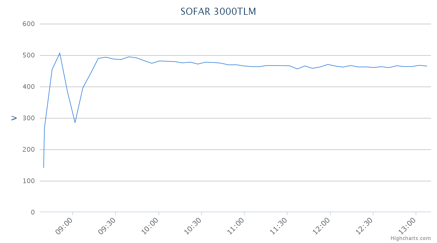

Koud weer en toch 100V te weinig :|
Afbeeldingslocatie: http://i63.tinypic.com/13ym9mw.jpg
Apple | BYD | HomeWizard Plug-In Battery | UniFi | 4.880wp zonnepanelen

Digit van je meter kapot?
  • MichielFRL
  • Laatst online: 21:41
Sneeuw ;)
Ondertussen staat de meter al op 96V en 0,27A.
