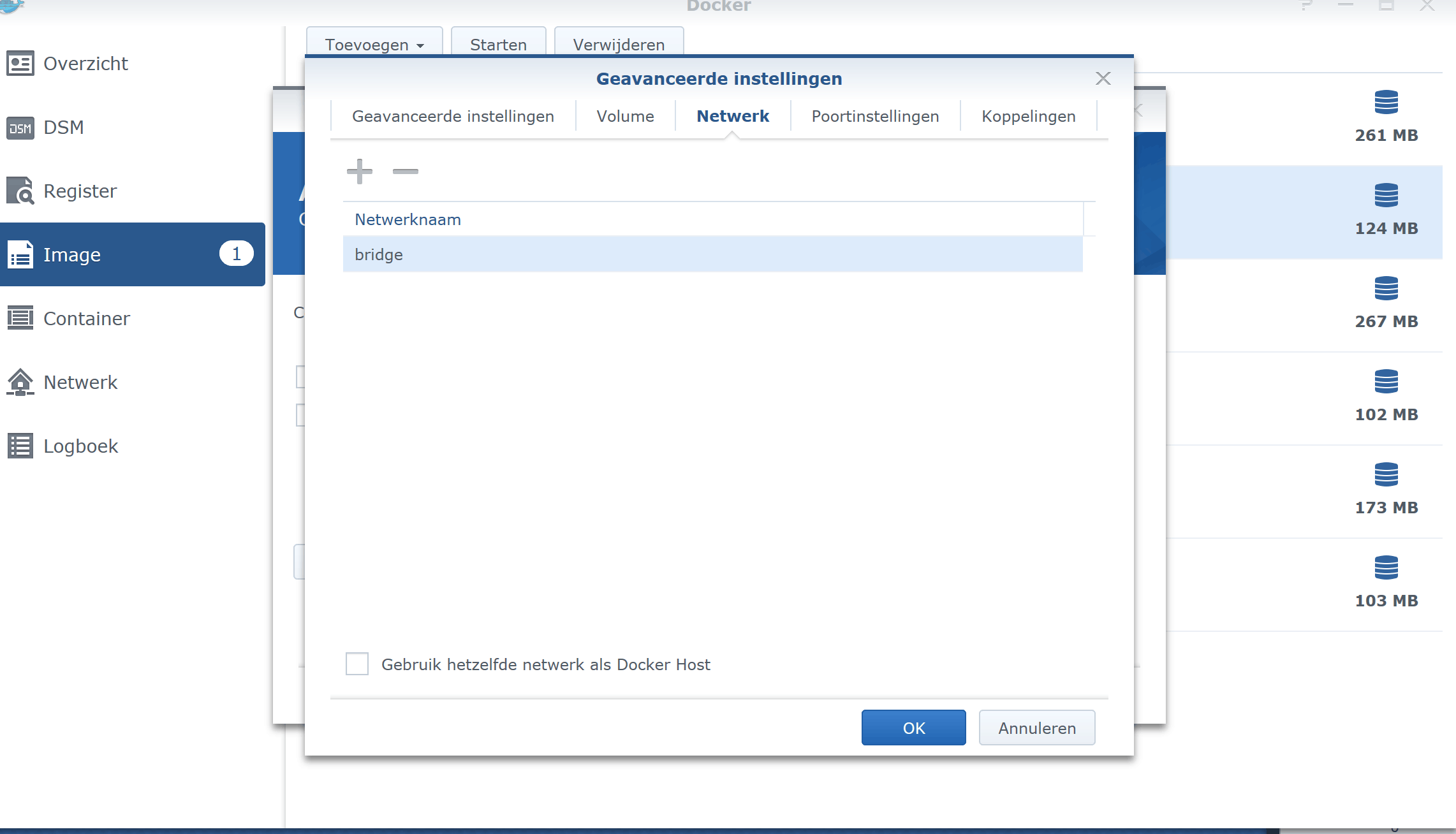

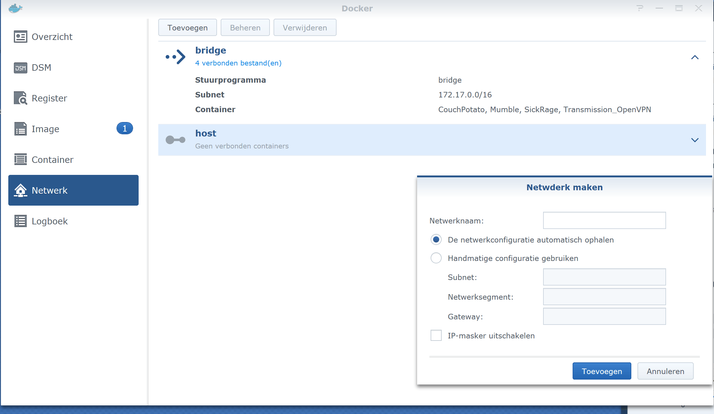

WIe kan mij vertellen hoe de docker support is met Xpenology. Ik heb een server gebouwd met Ubuntu server naast mijn DS216Play, maar vind het zonde dat die DS216Play nu alleen als fileserver dient. Ik vind DSM heel erg fijn en maak er al 1,5 jaar gebruik van en dit zou ik nu ook op mijn server willen zetten en dan de DS216Play de deur uit. Daar kan ik iemand anders blij mee maken.
<GoTHC>Daniel#23781 | Mijn PC
  • Mezz0
  • Laatst online: 03-07 08:22
Mezz0
ESXi-ZFS-NAS
ShittyNL schreef op vrijdag 3 februari 2017 @ 13:25:
Ik gebruik al een tijdje op dsm5.2 docker met daarin crashplan zonder probs.
http://esxilab.wordpress.com If all is virtual then what is real?
Mijn server bestaat nu uit ESXi 6.5a Host, met een VM met DSM 6.0 erop en daarin heb ik een aantal containers draaien binnen Docker zonder problemen. Enige wat nog een puntje is, is dat er gebruikt gemaakt wordt van docker versie 1.11.2 en versie 1.12 nog niet ondersteund wordt (tenzij iemand anders goed nieuws daarover heeft? :D), maar met 1.11.2 kun je zo goed als alles er vanaf starten, maar bv. een Microsoft Nanoserver is nog niet mogelijk.
Dit zorgt ervoor dat ik een server heb met meerdere VM's die ik kan runnen naast m'n DSM en daarin kan ik dan weer met Docker ook nog het 1 en ander runnen.
  • Domino
  • Registratie: Juli 1999
  • Laatst online: 17:17
Ik heb op de zaak een test vm op dsm6 met daarin een debian docker, sickgear docker en een couchpotato docker.
Geen enkel probleem.
Ik heb overigens de ova van sWORDs gebruikt. Staat nu op update7.
  • Daniel.
  • Laatst online: 16:16
Domino schreef op vrijdag 3 februari 2017 @ 15:29:
SickRage, Couchpotato, TransmissionVPN en plex heb ik nu inderdaad al draaien haha.
Maar plex hoeft met DSM niet meer in Docker te draaien.

Plex staat hier op een virtuele debian machine, ik heb plexconnect nodig voor een appletv 3.
Red devil schreef op vrijdag 3 februari 2017 @ 16:01:
Ik dacht dat je met DSM6 maar max 1 docker instance kon draaien? Meer = betalen?
Ga ik morgen eens kijken voor je. Weet bijna zeker dat sickrage en couchpotato samen aan stonden.
[ Voor 74% gewijzigd door Domino op 03-02-2017 16:26 ]
Ik heb 8 containers draaien zonder problemen.
- PlexPy
- NZBGet
- Mylar
- htpcmanager
- plexrequests
- couchpotato
- radarr (om te testen)
- Sickrage
Wat wel gelimiteerd is, zijn de DSM docker containers. Maar dat is puur voor een Synology DSM die draait binnen een Synology DSM.
  • Domino
Zojuist getest:
Afbeeldingslocatie: https://picload.org/image/rocdipii/docker.jpg

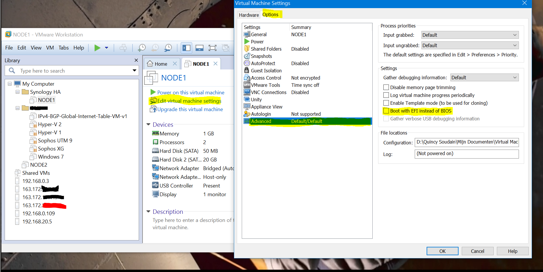

ik loop nog ff vast op stap 3 Bij het 'Options' tabje naar 'Advanced' gaan en 'Boot with EFI instead of BIOS' uitschakelen
Bij de options van de VM vind ik deze opties nergens.
Ik test momenteel even met Vmware Player, of moet ik ESXI pakken ?
wat ik heb geprobeerd is te zoeken in de .vmx file naar deze optie, en vond daar het volgende :
firmware = "uefi" dit heb ik veranderd naar Bios.
Maar weet niet of dit goed is bijv ?
en verder nog een vraag m.b.t stap 4
is er een specefieke plek waar dit stuke code moet ?
momenteel staat deze onder de bestaande ethernet dingen, voorbeeld : ethernet0.present = "TRUE"
ethernet0.connectionType = "nat"
ethernet0.virtualDev = "e1000"
ethernet0.wakeOnPcktRcv = "TRUE"
ethernet0.addressType = "generated"
ethernet1.virtualDev = "vmxnet3"
verder start de VM nu wel op, maar blijft op hangen op EFI gedeelte, hij wilt nam. booten vanaf EFI network.
ik ga er dan ook vanuit dat stap 3 bij mij niet goed is gegaan wat betreft het boot with EFI insteal of BIOS uitschakelen ?
Thx alvast weer voor je hulp !

FlorisVN schreef op maandag 6 februari 2017 @ 14:41:
Ik ging er min of meer vanuit dat je Workstation gebruikt omdat je het in een van je eerdere posts over VMnet3 had.
Als je dat hebt aangepast zou hij normaal moeten booten. Er bestaat een kans dat je de bootvolgorde moet wijzigen.
en stap 4.
Pas ethernet0.virtualDev = "e1000" aan naar ethernet0.virtualDev = "vmxnet3"
En misschien nog wel makkelijker.... gebruik de OVA template van sWORDs (Die had ik nog niet eerder gezien _/-\o_ )

Misschien vraag ik het hier totaal verkeerd en kan ik beter in het Synology topic zelf zitten, maar het volgende.
Ik wil graag verschillende docker containers via een VPN laten lopen. Nou kan ik in elke container een VPN server installeren en dan daarmee inloggen maar het zou veel mooier zijn als ik een VPN network kan creëren en alles wat daardoor heen moet pipen of specificeren of hoe dat ook mag heten.
Ongeveer dit.
Hier netwerk maken.
Afbeeldingslocatie: https://tweakers.net/ext/f/0OO3ZmG3eyLKPFH1sABdGlKi/thumb.png
En dan hiernaartoe wijzen.
Afbeeldingslocatie: https://tweakers.net/ext/f/pbwwfNvqUC2laDP4p049QN4o/thumb.png
