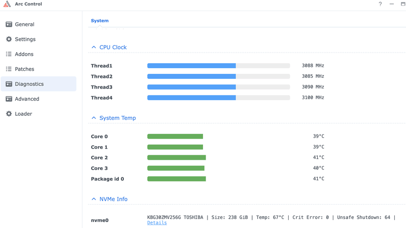

  • Quad
  • Laatst online: 08:37
Quad
Doof
albino71 schreef op zaterdag 10 augustus 2024 @ 15:40:
Lees deze post van jou nu.
Worden dezelfde SSD's niet warm in de DS224+?
Is dat warm worden dus gewoon een issue van Xpenology, icm de minisforum?
Wat is je stroomverbruik met de DS224+?
Ik heb geen uitschakeling meer gehad van het systeem. Deze wordt niet warmer dan 32 graden ongeveer zie ik. Systeemtemperatuur is 45 traden.
Het uitschakelen van de Xpenology had puur te maken met de combinatie van compacte pc en passieve koeling, op een warme plek (zolder). En zodra de SSD 65 graden? aantikte ging de Xpenology uit.
Idle is 6w voor de DS224+ met 1 SSD.

Beetje nieuw leven in dit topic blazen :X
Zijn er nog hier die dit gebruiken met de arc loader ?
Ik heb al heel lang arc loader draaien op mijn proxmox bakkie (eigenlijk alleen voor surveilance station) alleen nu had ik dus wat ram te kort en upgraden is wat duur op dit moment.
Deze VM dus even uitgezet.
Had nog een oude HP prodesk liggen met 8 gig geheugen en een i3 8100T.
Hierop de arc loader gezet met wat add-ons om de m.2 nvme als volume te kunnen gebruiken,
Werkt echt perfect installeerde in 1x volume aangemaakt en surveillance station erop (met handige tweak voor meer camera's toe te voegen ;) ).
4 camera's erop en CPU zit rond de 12% en de load op 0.80 .
Enige is dat ik geregeld melding krijg van te hoge temperatuur maar die is eigenlijk gewoon prima zit rond de 40 graden.
Of zou die de temperatuur van de m.2 nvme pakken welke vrij hoog is 67 graden.
Afbeeldingslocatie: https://tweakers.net/i/G7-ILYYv__aL7oCSIUGFhF_f5gc=/800x/filters:strip_exif()/f/image/cUsApF3CgMF4BU6do5jcJGxH.png?f=fotoalbum_large
