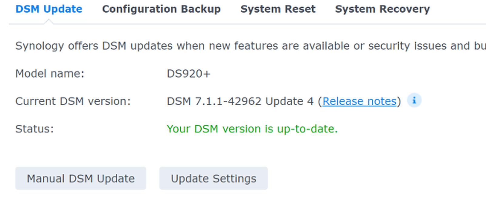

Afbeeldingslocatie: https://tweakers.net/i/xW3ECRBp3T5dUEv47sPIeIjnK9M=/full-fit-in/4000x4000/filters:no_upscale():fill(white):strip_exif()/f/image/x5oRykuQFiHcIZiNulSG2qtg.png?f=user_large
DSM 7.1.1-42962 Update 4 ging soepeltjes. Op Xpenology model 920+.

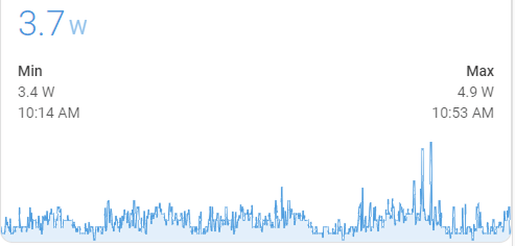

Of een Minisforum PC.
Met 3.5W ernstig zuinig: Quad in "Het grote zuinige server topic - deel 3"
Mijne heb ik voorzien van Xpenology als test, maar een Linux os met docker kan nu ook wel als test eens proberen, waarschijnlijk beter te optimaliseren.

        external: true
Alleen heeft DSM geen internetverbinding aangezien ik niet kan laden uit het package center.
Als ik via SSH inlog in dsm kan ik wel een ping doen naar 8.8.8.8 maar niet naar google.nl.
ping: google.nl: Temporary failure in name resolution
Ergens gaat er in de dns dus wat mis.
De IP adressen van DSM staan wel gek er staat 20.20.20.21 en bij standaard gateway 20.20.20.1.
Veranderen in DSM zelf kan niet.
Heb de DNS ook al aangepast in DSM maar ook dat helpt niet.
Wat doe ik fout.
Na wat aanpassingen aan het docker macvlan netwerk heb ik in iedergeval geen 20.20.20.21 IP meer maar een range in mijn eigen IP.
Maar het wordt nog vreemder, ik heb een "echte" synology en daarmee heb ik een virtual DSM gemaakt en ook deze heeft geen verbinding in het package center.
(wel op de synology zelf).

  • ComTech
  • Laatst online: 14-10 20:36
kroese schreef op dinsdag 1 augustus 2023 @ 01:37:
Het lijkt er op alsof er geen verbinding gemaakt kan worden met de DNS server. Dit kan bijvoorbeeld gebeuren als je Pi-Hole/AdGuard op de host-machine hebt draaien, want vanwege macvlan kan DSM de host niet bereiken, en dus ook niet de DNS server die daar eventueel op draait.
Je gaf al aan in DSM een andere DNS server configureerd te hebben. Tenzij je in je router iets van DNS filtering aan hebt staan (die alle traffic naar poort 53 omleid), zou het daarmee opgelost moeten zijn.
Dus ik heb zo gauw geen idee waar het aan zou kunnen liggen. Aangezien je hetzelfde probleem met de "echte" Virtual DSM hebt, lijkt het ook geen bug in mijn container te zijn. Mocht je de oplossing vinden, ben ik wel benieuwd, want heb al eerder meldingen van dit probleem gekregen en moest toen ook al het antwoord schuldig blijven helaas.
Het bleek dus aan synology zelf te liggen.
een quote uit het synology topic.
Thank you for contacting Synology Support.
This problem was due to an incident with the Content Delivery Network (CDN) used to provide package/DSM updates and was resolved this weekend.
We apologize for the inconvenience.
Draait inmiddels prima nu :)
