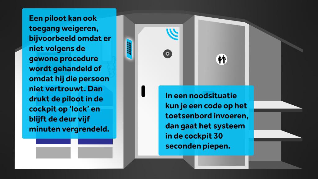

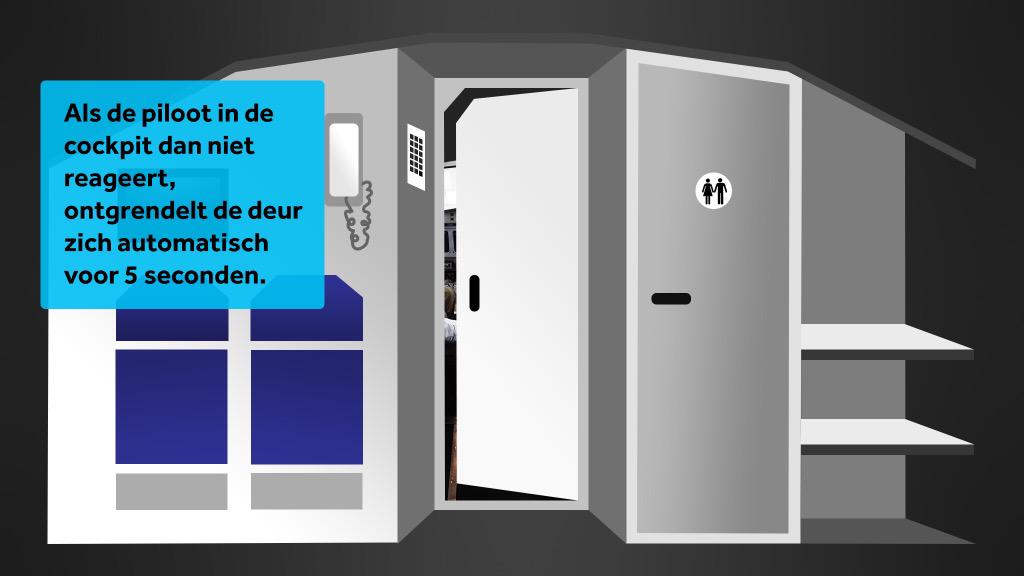

Goed, het is dus ook geen goed idee om een steward(ess) tijdelijk plaats te laten nemen in de cockpit.
Dat is het probleem als je eigenlijk al bijna alle scenario's afgedekt hebt. De overgebleven scenario's zijn zo zeldzaam dat bijna alles wat je erop kunt bedenken ook zelf weer nieuwe risico's introduceert... :/

Beveiligde toegang tot de cockpit begrijp ik, de mogelijkheid waarmee de ene piloot de andere de toegang zou kunnen weigeren lijkt mij een ontwerpfout. Als ik het goed begrijp worden er generieke codes gebruikt? Waarom geen toegangsbeveiliging op individueel niveau? Piloot heeft dan bijvoorbeeld het recht om wel de toegang te blokkeren voor boordpersoneel maar niet voor zijn collegapiloot.
Zowiezo zal het niet erg moeilijk moeten zijn om de deur van binnenuit te blokkeren.

Even terugkomend op die cockpitdeur, kan je niet met zo'n cateringkarretje gebruik maken als stormram of loopt het gangpad niet door tot aan de cockpitdeur?

Joster schreef op donderdag 26 maart 2015 @ 17:08:
Ja, dat begrijp ik uit dit topic inderdaad, maar dat staat dus niet op die plaatjes van NOSop3. Die informatie klopt zodoende maar half / niet.
Op die plaatjes staat toch gewoon dat die emergency code alleen werkt als de piloot niet alsnog binnen 30 sec. reageert (lees: de deur opent of op lock drukt)?
  • Joster
  • Laatst online: 03-10 06:32
Orion84 schreef op donderdag 26 maart 2015 @ 17:10:
Laatste twee plaatjes zeggen dit:
Afbeeldingslocatie: https://pbs.twimg.com/media/CBB_6NhUcAADozE.jpg
Afbeeldingslocatie: https://pbs.twimg.com/media/CBB_6F1VEAAQl5n.jpg
Komt op mij over dat bij geen reactie na goede code die 5 minuten lock wordt overbrugd door een deur die 5 seconden open gaat. Wat dus incorrect is.
[ Voor 7% gewijzigd door Joster op 26-03-2015 17:13 ]

Joster schreef op donderdag 26 maart 2015 @ 17:12:
Exact "bij geen reactie", de piloot kan dus gewoon nogmaals op 'lock' drukken en de deur blijft dan dicht.
  • Joster
Verwijderd1 schreef op donderdag 26 maart 2015 @ 17:16:
Dat klopt dan toch gewoon? Stel dat er op een gegeven moment niemand bij bewustzijn in de cockpit is, dan zou de deur niet meer open kunnen. Indien een kwaadwillig iemand de code heeft zal degene in de cockpit de code kunnen afwijzen.
Orion84 schreef op donderdag 26 maart 2015 @ 17:17:
Ah zo, nu reageert hij dus met "niet toestaan" tijdens die 30 seconden piepen en gaat de deur niet voor 5 seconden open. Helder.
Maar dat had wat mij betreft duidelijker gekund dan op die plaatjes ;)
