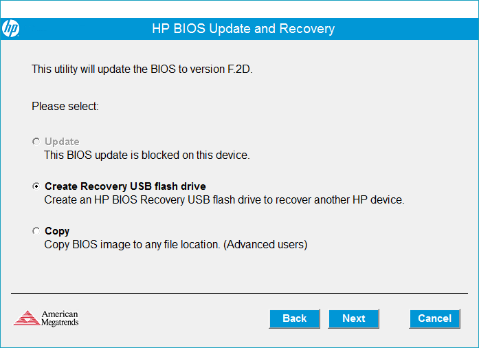

Ik heb een updaten staan, verkregen via HP Support Assist. Het gaat om een Intel Serial IO Driver versie: 1.1.253.0Ap4. Echter blijft de installatie mislukken. Iemand anders hier ook last van?
Pfff, ik moet daar uberhaupt mijn eerste update ooit nog binnen krijgen... Net even handmatig updates gezocht maar idd weer niets nee.chou3 schreef op maandag 16 november 2015 @ 09:39:
Bij mij gingen alle updates goed, op de Intel Wireless Display software na, die blijft bij mij staan.chou3 schreef op maandag 16 november 2015 @ 09:39:

Mag toch hopen dat dit probleem inmiddels opgelost is: http://h30434.www3.hp.com...rn-on-at-all/td-p/5165831
Even opnieuw opstarten en dan gaat 'ie wel door.chou3 schreef op maandag 16 november 2015 @ 09:39:

Uiteraard gedaan voordat ik het had gepost. Updaten lukt nog steeds niet. Sterker nog. Hij is teruggetrokken/verdwenen.SChief schreef op woensdag 18 november 2015 @ 12:47:
[ Voor 8% gewijzigd door chou3 op 19-11-2015 02:48 . Reden: update: update teruggetrokken/verdwenen. ]

Bios F2.D is beschikbaar:
- Fixes an intermittent issue where the system stops functioning (hangs) while the system enters sleep mode (S3). - Provides support for additional notebook models.
- Provides support for the asset tag data to be programmed using the BIOSConfigUtility utility

Op mijn Skylake komt dit BIOS niet naar voren in Support Assistant en bij handmatig downloaden wil hij niet installeren....Stefano schreef op maandag 23 november 2015 @ 12:28:

Vreemd, ik update zonder support assistant en dat ging prima..

Hmmm, hier update hij zonder probleem... Werd niet aangegeven door de support assistant btw maar via de site gedownload en handmatig installeren ging prima. (werd nu ook herkend als 4110nd trouwens, niet als een generic spectre x360 convertible).Tomba schreef op maandag 23 november 2015 @ 15:00:

Ook ik kan de BIOS update niet installeren

Heb laatst wél gewoon de BIOS update via de HP assistant geïnstalleerd zonder problemen. Heb ook nog geen problemen met crashende drivers gehad.... apart.

De BIOS versie die we niet allemaal geïnstalleerd krijgen?emmerx schreef op woensdag 25 november 2015 @ 15:10:

Deze zit ook nog op F.2CNSG schreef op woensdag 25 november 2015 @ 15:19:
Ga F.2D pas installeren als alles geïnstalleerd is en lekker werkt.

Bios heeft zichzelf ge-update, maar naar F2.C.. hier moet ik dus nog even achteraan.
SSD is de Samsung MZNTE256HMHP. Ik lees dat dit 'problematisch' kan worden als dit geen fix krijgt (??)
Zijn er verder nog checks die ik kan/ moet doen?
