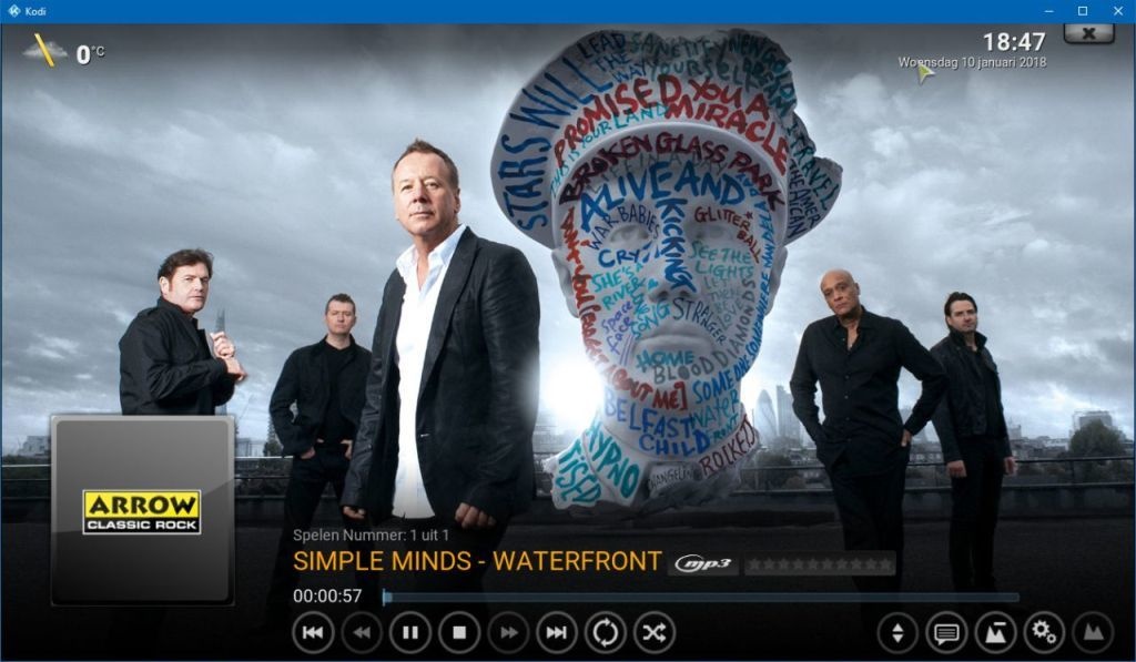

  • DragonFly
  • Laatst online: 07-09 19:36
schumi2004 schreef op woensdag 10 januari 2018 @ 09:49:
Heeft er iemand nog wat tips om NL Radio stations te kunnen beluisteren?
Heb er enkele geprobeerd waarvan ik er 1 had (waarvan ik naam even kwijt ben, groen logo) waarvan ik dacht dit werkt een beetje echter zou ik graag een soort screensaver functie willen ipv constant naar mijn launcher te moeten kijken als het speelt.
Ja hoor, allemaal mogelijk (in Kodi dan):
  • Download 'Radio' addon (die groene) of 'NL Radio' addon (via TV addons Nederland repo)
  • Maak een playlist van je favoriete radio station en sla die op
  • Download 'screensaver.playlist' van https://github.com/BigNoid/screensaver.playlist en installeer deze. In de screensaver configuratie voeg je je playlist toe en voila!
  • Gebruik je een daarvoor geschikte skin, kan je ook nog de 'Artist slidehow' addon downloaden en dan zie je ook nog artwork van de artiest tijdens het afspelen.
Afbeeldingslocatie: https://tweakers.net/ext/f/nvGo5m7wOhz515brTZdiPHUr/full.jpg
[ Voor 13% gewijzigd door DragonFly op 10-01-2018 19:02 ]
