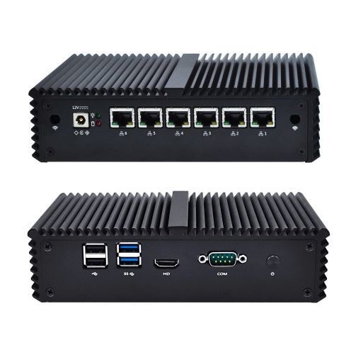

Misschien leuk voor de zelfbouwers: QOTOM heeft twee nieuwe modellen:
Q530G6: Intel 6th Gen Core i3-6100U
Q550G6: Intel 6th Gen Core i5-6200U
Beide een dual core met Hyper-threading 3MB cache en een TDP van 15W. Vooral de base Frequency van 2.3 GHz ligt hoger dan zijn voorgangers (de i5-6200U gaat met turboboost tot 2.8 GHz)
Ook ondersteunt hij nu DDR4 geheugen.
Het kastje zelf heeft ook een upgrade gehad en heeft nu maar liefst 6 poorten van het type Intel I211-AT.
Wel hebben ze de audio weggelaten maar voor een Firewall moet dat niet zon probleem zijn lijkt mij.

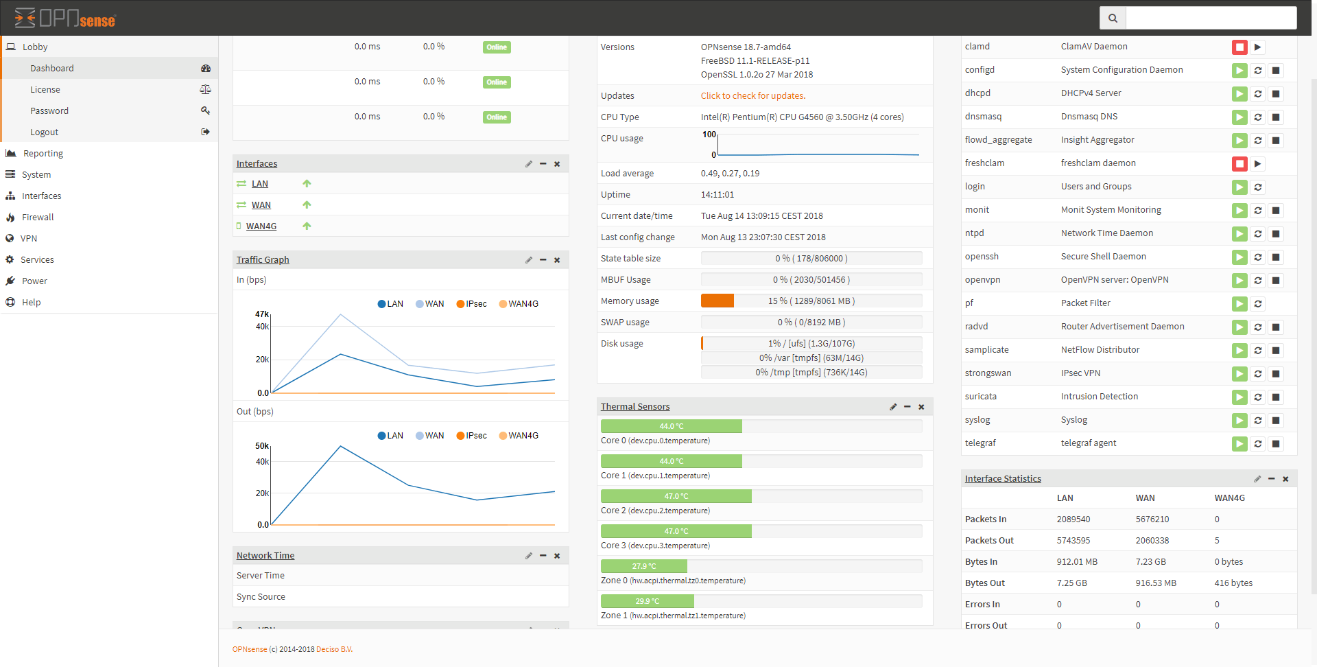

Zelf heb ik nu de Q355G4: i5-5250U met 4GB RAM en 32GB ssd (meegeleverd met de machine) en deze draait pfSense met VPN-client/server, suricata, pfBlockerNG, ntopng zonder enige moeite.
Memory usage: 25% of 3966 MiB
Disk usage: 24% of 27GiB - ufs
CPU usage: <5% (idle), <35% (load)

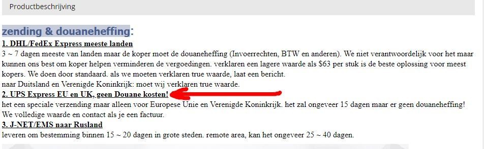

Voor een QOTOM betaal je geen douanekosten als je via UPS besteld! Staat er ook bij op AliExpress.

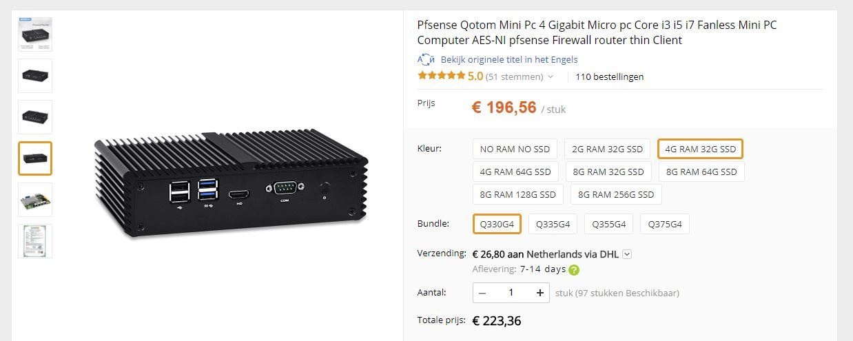

De apu2 heeft ook AES-NI. Die Qotom kan ik niet voor onder de €200 vinden inclusief ram en SSD. Ik kan ook geen UPS als verzendoptie vinden, alleen DHL en FedEx. Verder wel een interessante optie.CollisionNL schreef op maandag 6 augustus 2018 @ 11:14:
Je hebt al QOTOM's voor onder de € 200,-
De goedkoopste is dan de I3:
En over het verzenden:
Heb je de rechtstreekse link naar aliexpress?

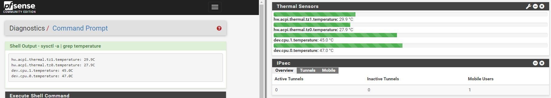

Tof! Laat je weten als je hem hebt? Tip: bestel alvast een druppel Artic Silver. Gaat jou hart en zijn CPU goed doen met dit weer!mati1983 schreef op woensdag 8 augustus 2018 @ 15:15:
thnx! net een Q375G4 besteld. Zal mij benieuwen...
Nee even serieus, idle temp van 60 naar 40 door eigen paste. Ik heb zelf ook een usb fan er op liggen.

Nog wel een vraagje:
De temperatuur blijft stijf op 27,9 staan. Had al even in het bios gekeken, dat klopt sowieso niet.. Maar dat ie stil staat klopt ook niet natuurlijk
Iemand enig idee hoe ik dit weer werkend krijg?
NB: 6% cpu load bij een redelijke download is ook wel leuker om te zien dan 90+ % zoals mijn apu2 deed..

Ik denk dat het een moederbord sensor is. Ik draai op OPNSense (ook BSD) en heb ook een 27.9 graden sensor. De sensoren lijken wel vaker als primair te staan, is meer een BSD dingetje.mati1983 schreef op maandag 13 augustus 2018 @ 19:43:
De temperatuur blijft stijf op 27,9 staan. Had al even in het bios gekeken, dat klopt sowieso niet.. Maar dat ie stil staat klopt ook niet natuurlijkIemand enig idee hoe ik dit weer werkend krijg?
Probeer anders eens via de shell het volgende commando om al je temp sensoren weer te geven:
sysctl -a | grep temperature
@mati1983 Gewoon rechtsboven op het plusje en daar thermal sensors aanvinken dan krijg je ze allemaal.
Ja, dan krijg ik opnieuw die 27,9 te zien een een 2e zone, welke statisch op 29,9 staat
Je zou nog twee sensoren meer moeten zien met dat commando.mati1983 schreef op dinsdag 14 augustus 2018 @ 23:36:
hw.acpi.thermal.tz1.temperature: 29.9C
hw.acpi.thermal.tz0.temperature: 27.9C
statisch allebei..
Namelijk:
dev.cpu.1.temperature en dev.cpu.0.temperature.
Het zelfde commando heb ik uitgevoerd uit op mijn Qotom pfsens machine via de gui, dan zie ik onderstaande:
Ik weet niet waarom jij er maar twee sensoren ziet en heb er geen oplossing voor. Mischien herinstallatie of instellen naar fabrieksinstellingen(dit heb ik als eerst gedaan toen ik de Qotom in ontvangst nam)?
Je verteld dat je huidige Pfsense installatie uit een migratie komt, welicht moet je even de Intel sensor optie onder System>Advanced>Miscellaneous uit en opnieuw aanzetten. Ik lees in het topic dat je van een I3 afkomt, wellicht worden op de Qotom de sensoren anders genoemd.
[ Voor 18% gewijzigd door MuVo op 15-08-2018 14:46 ]
Thanks, ga het thuis even proberen!
Gouden tip!
Even uit en weer aan was de truuk! Thanks!

Ik neig ook nog steeds naar een Qotom kastje om mijn Netgear WNDR3700 te vervangen, omdat de internetsnelheden steeds hoger komen te liggen.
Weet iemand die het kastje heeft of er ook een 19" rackmount voor dat ding verkrijgbaar is? Google gaf niet zo snel een resultaat.

Mede door tips op dit topic wil ik voor de Qotom Q330G4 gaan met 4gb ram en 64gb ssd. Wensen zijn dus ESXI met pfsense met VPN en ubuntu server met daarop docker met oa Home Assistant.
Is dit een goed idee? Of 8gb RAM met 32gb SSD?

Via ali de Q355G4. € 268,48 inclusief verzendkosten, maar........ ik heb hem voor 0 euro aangezien ze het hele bedrag hebben terug gestort ivm buyers protection. Niemand wist waar hij was zelfs UPS niet dus toen heb ik een refund ontvangen. 2 Weken later belde de bezorger aan met mijn pakketje:
De powerbrick was in 1000 stukjes maar de QOTOM werkte nog.
Bijzonder dat zelfs UPS hem kwijt was. Je had niet per ongeluk al een vervangende besteld?

Het was een van mijn eerste aankopen via AliExpress dus ik had eigenlijk gelijk een slechte nasmaak. Dat is 200 bestellingen verder nu wel andersflessuh schreef op donderdag 27 september 2018 @ 21:56:

Heren, zit er nou nog verschil tussen deze twee apparaten:
https://nl.aliexpress.com....8148356.6.7bcff883djKPJ6
en
https://nl.aliexpress.com....8148356.2.7bcff883djKPJ6
En dit is het meest recente model met de nieuwste i5-processor, toch?
en
