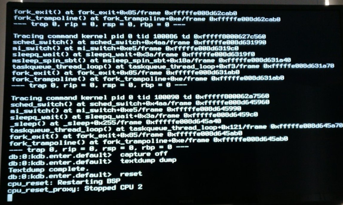

Heb een pfsensebak binnen (qotom), maar als ik opstart blijft in in een bootloop.
Heb verder nog nergens in kunnen komen of in kunnnen stellen. Hierna gaat het mis:
Afbeeldingslocatie: https://tweakers.net/ext/f/3ik3ne1267TrxNJov0wdd1n4/medium.jpg
Via google kwam ik uit op deze oplossing:
https://forum.pfsense.org/index.php?topic=105398.0
Maar hoe kom ik via putty binnen? Ik heb namelijk nog geen ssh ingesteld oid.
Via commands werkt dit niet helaas.
edit: opnieuw flashen en het probleem deed zich niet meer voort.

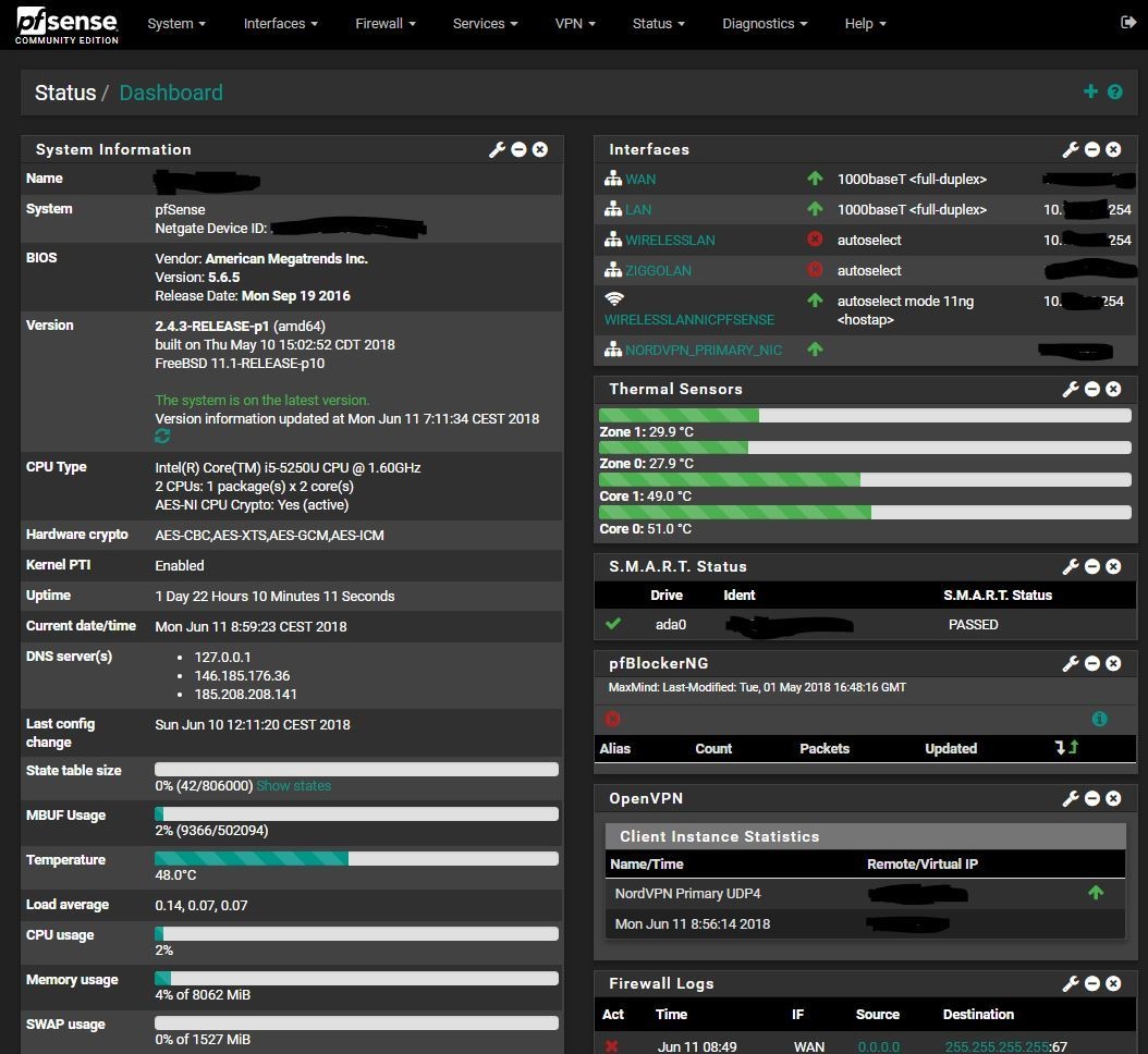

  • Laatst online: 31-05 11:28
Zonet geüpdatet zonder problemen.
Afbeeldingslocatie: https://myalbum.com/photo/S2EqEFzLyGdq/540.jpg
  • Vorkie
Als je denkt, hé, het is iets langzamer, lees even over Kernel PTI. :-)
  • pauloo7
Ik merk er niks van.
CPU verbruik zit tussen 6 en 12 % niet anders als voorheen.
Memory op 10 %
En dit met pfBlocker aan en een openVPN gebruiker actief.

Ik heb 25 mei de I5 Qotom ontvangen. Qotom had problemen met de levering, maar door goede service en opties is de vertraging beperkt gebleven (25 dagen).
De mini-pc is van goede kwaliteit en qua hardware belooft waarmee ze adverteren (Intel Core i5-5250U, 8GB 32GB SSD + Wifi). 8GB geheugen genomen om verschillende addons en de Ubiquiti Controller naast Pfsense te draaien (https://github.com/gozoinks/unifi-pfsense).
Nu ben ik bezig om Pfsense te configureren, met valt mij op dat de pc 50 graden wordt met een cpu gebruik van 0%. De min-pc is passief gekoeld, vandaar de hoge temps. Maar zoals ik in het topic lees kunnen de temps omlaag, binnenkort maar eens de koelpasta vervangen (zoals ik lees smeren ze er een dikke laag koelpasta op). Tot nu toe erg tevreden met de ontvangen hardware :) .
[ Voor 11% gewijzigd door MuVo op 04-06-2018 11:02 ]

Verwijderd schreef op zaterdag 9 juni 2018 @ 21:12:
Heb je inmiddels de temp al omlaag kunnen krijgen? Ik heb de koelpasta vervangen, echter niet heel dik gesmeerd, maar de temp blijft rond de 60 graden zitten.
Inmiddels de Qotom getest met een geconfigureerde Nordvpn connectie, al het verkeer van een cliënt gaat over de VPN. (Een belangrijke opmerking voor de temperatuur: Hyper Threading heb ik uitgeschakeld.) Tijdens het downloaden van een 2gb bin file, tikte de downloadsnelheid rond de 10 mb aan, processor gebruik was 13%, maar de temperatuur ging over de 61 graden. Dat vond ik veel te hoog voor dagelijks gebruik en dan nog zo'n lage belasting.
Ik heb de Qotom wat laten afkoelen en daarna meteen de koelpasta vervangen door product: Arctic Silver 5 (welke ik nog had liggen).
Tijdens het vervangen twijfelde ik wel even over de hoeveelheid koelpasta die noodzakelijk is. Na dat ik de mini-pc weer aangesloten heb en gestart had, gaf de temperatuur sensor 36 graden aan. Ik dacht dat is flinke verbetering, maar de mini-pc is open geweest dus alles is koeler dan bij normaal gebruik.
Ik heb een stress-test tool geïnstalleerd om er achter te komen wat de temperatuur nu is bij volledige belasting. Na 30 minuten op 100% cpu gebruik gedraaid te hebben, gaf de temperatuur sensor max 61 graden aan. Met volle belasting is dat op zich een prima resultaat.
Nu heb ik de mini-pc een weekend draaien, de laagste temp die ik nu gezien heb is 40 graden, bij nieuwe start. Maar gemiddeld bij geen processor belasting 49-51 graden. Zie afbeelding.
Pfsense temps
Ik vraag mij nu nog af of ik er niet te veel koelpasta op heb gedaan en er nog minder koelpasta op moet doen. Wellicht dat ik de koelpasta nogmaals vervang om het te testen.
Heeft een stress test invloed op de kwaliteit van koelpasta?
